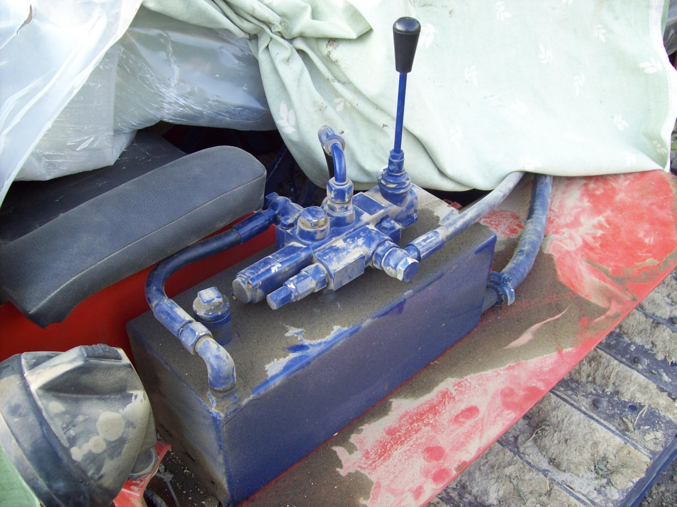

    Non so se è collegata correttamente.. Non l'ho confrontata con lo schema che ho trovato stasera..
    Semplice pala..
    Quando però vado in salita con la benna riesco a controllare il movimento.. In discesa invece nada..
    Marco sai cosa serve la vite che indicavo nel post precedente?
    • #92
      Originalmente inviato da simchamu
      Mentre il dado che trovo sulla sx dei distributori nella foto n4 cosa serve? Ha una brugola al suo interno..
      Quella è la valvola di massima pressione, serve a determinare la pressione massima di esercizio dell'impianto.
      Evita di toccarla, se si alza troppo la pressione c'è il rischio che qualche tubo o qualche componente possa esplodere.
      Oltre il danno materiale c'è anche il rischio di farsi male.
      C'è la stessa valvola anche sul cilindro dell'altro lato?
      Marco B

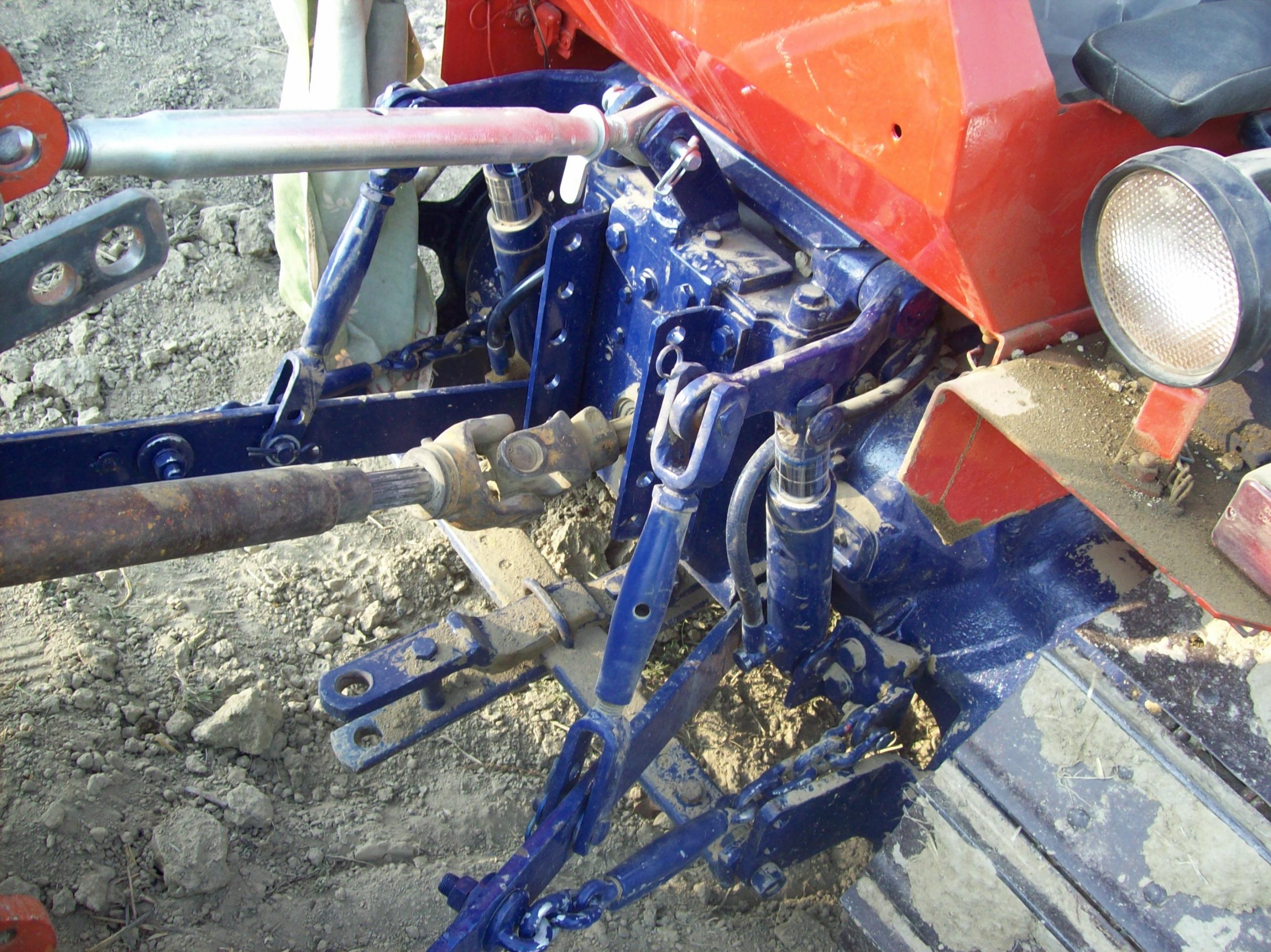

          Salve, mi immetto nella discussione perchè ho lo stesso problema con il sollevatore posteriore (artigianale) sul mio same falcon cl a cingoli.
          Praticamente, quando alzo l'attrezzo (una fresa) il sollevatore alza gradualmente anche se abbastanza velocemente; quando l'abbasso scende senza nessuna resistenza sbattendo letteralmente l'attrezzo a terra.
          Quando alzo, la leva che muovo, ha un piccola resistenza e appena la lascio torna nella posizione centrale; così se voglio sollevare l'attrezzo di poco, dò dei colpetti alla leva con la mano avendo un ritorno.
          Quando abbasso invece, muovendo la leva no c'è resistenza , ma fà un scatto e rimane nella posizione abbassata e rilascia completamente l'attrezzo sbattendolo a terra; per portarla nella posizione centrale la devo spingere io (e fà uno scattino).
          Premesso che sono totalmente ignorante in materia, vorrei comandare il sollevatore in modo che si alzi a si abbassi gradualmente (come uno originale); su cosa dovrei intervenire ? distributore, comandi, cilindri ....
          Allego qualche foto per chiarezza, confidando nelle vostre competenze (già testate con esito positivissimo)
          ecco le foto (non riuscivo a caricarle)!!!
          Saluti.
          Ultima modifica di Engineman; 19/10/2015, 21:09. Motivo: Unito messaggi consecutivi
          • #95
            Originalmente inviato da caloco Visualizza messaggio
            Sembrerebbe tutto "normale",caratteristico della tipologia di distributore.
            Puoi controllare la discesa inserendo nel tubo che va ai cilindri uno strozzatore unidirezionale regolabile.
            E' una piccola valvola che ti permete di regolare la velocità di discesa in base al carico,mantenendo libera l'alzata.
            Per il movimento a scatto è possibile eliminare il blocco,ma ci vuole un minimo di manualità per intervenire sulla parte del distributore interessata..
            Originalmente inviato da simchamu Visualizza messaggio
            Oggi ho fatto un paio di prove e ho notato anche se vario i giri della pompa il problema rimane sempre..
            Se il braccio della benna sale riesco a dosare un pò il movimento, mentre in discesa la leva fa tipo ON-OFF, non riesco a dosare il movimento..
            A motore spento e scaricato il carico dai cilindri,la leva distributore come si muove,fluidamente e senza impuntamenti nei due sensi?
            Potresti provare ad invertire i tubi sul distributore,vediamo se dinamicamente rimane invariato o meno?

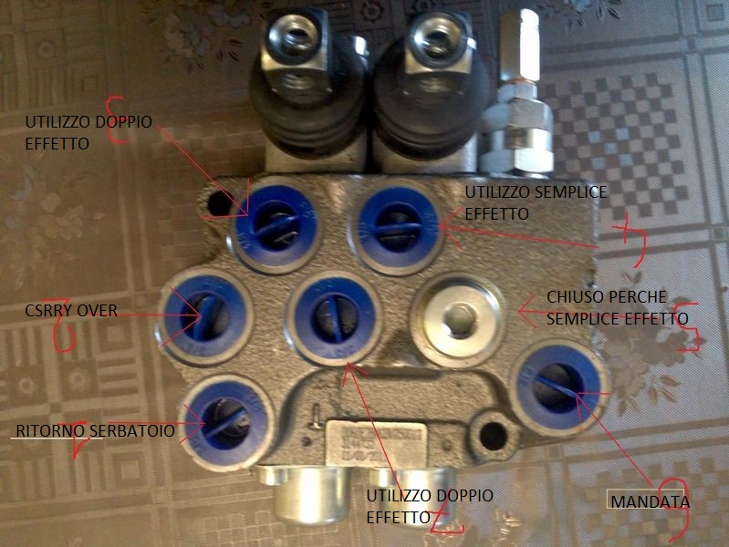

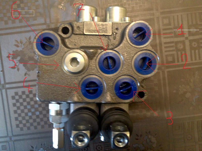

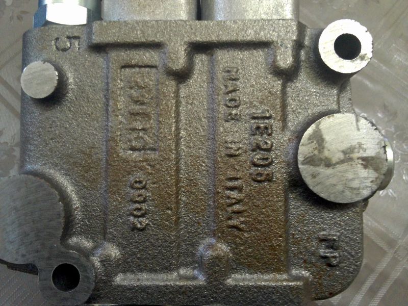

                                                      • Distributore idraulico
                                                        salve a tutti, sto installando un impianto idraulico ausiliario su un same minitaurus come descritto su questo forum. ho creato una flangia per la S.A.C. da dove prendere olio, montato un deviatore, e ora devo collegare il distributore, però non capisco il collegamento di questo distributore di cui vi allego un immagine. il distributore è da 3/8 a 2 leve con una leva doppio effetto e una a singolo effetto. qualcuno puo aiutarmi ad riconoscere le corrette posizioni dei tubi??? grazie a tutti
                                                        • inserisci marca e modello del distributore , in tale modo riusciremi ad aiutarti per lo schema di collegamento
                                                          • buonasera grazie per la risposta.. la marca del distributore è DINOL, ci sono varie sigle che però non so cosa possano significare:
                                                            do6de2bacdv250012
                                                            3144732
                                                            11/01/2011
                                                            Allego l'immagine del retro del blocco distributore dove sono stampate altre sigle.
                                                            • Originalmente inviato da fofo87 Visualizza messaggio
                                                              Se hai necessità del carryover, quindi alimentare un altro distributore a valle ti occorre l'apposito tappo forato da avvitare nella posizione 2, diversamente puoi utilizzare un normalissimo tappo da chiudere il foro
                                                              Luca C.
