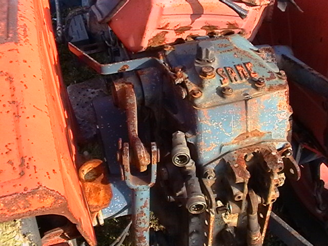

  • Ragazzi ciao,
    qualcuno sa aiutarmi con il mio same corsaro 70?
    ho un problema con gli attacchi idraulici, praticamente vanno soltanto ad un verso, per far tornare in dietro il terzo punto idraulico devo scambiare i tubi.
    Appena capisco come allegare foto vi faccio capire di quali attacchi stiamo parlando.
    • ho trovato la foto sul web ma è cosi anche la mia
      • Purtroppo non ci mostri la parte di derivazione. Come fai il comando?
        Hai il kit Same o una flangetta ?

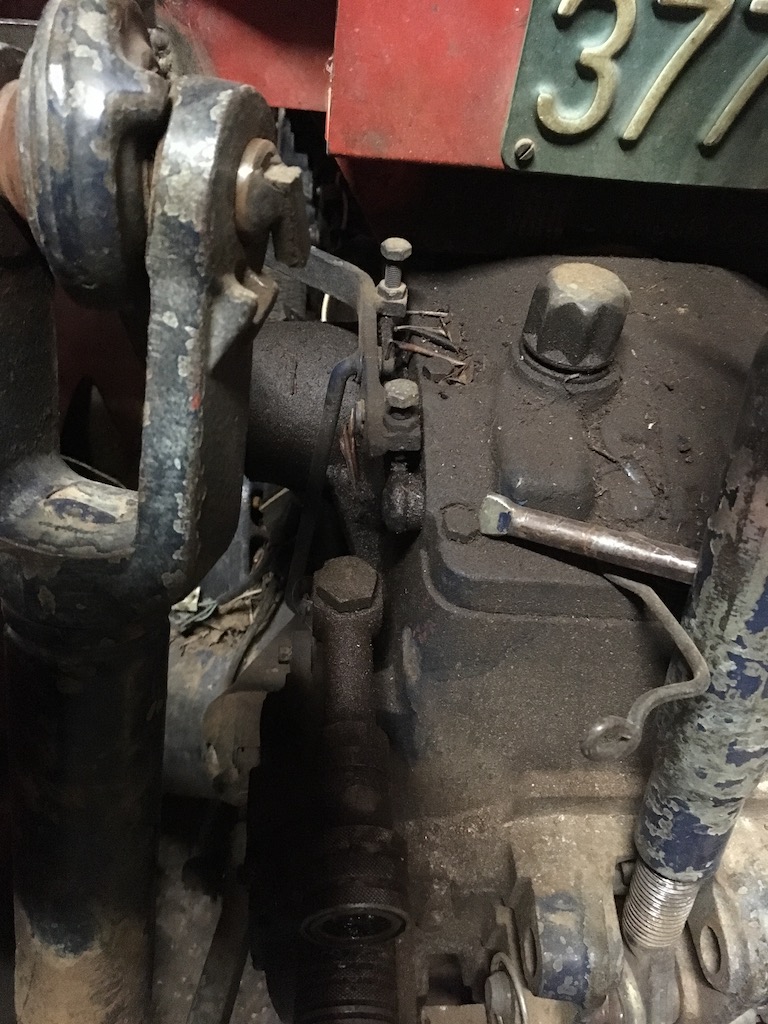

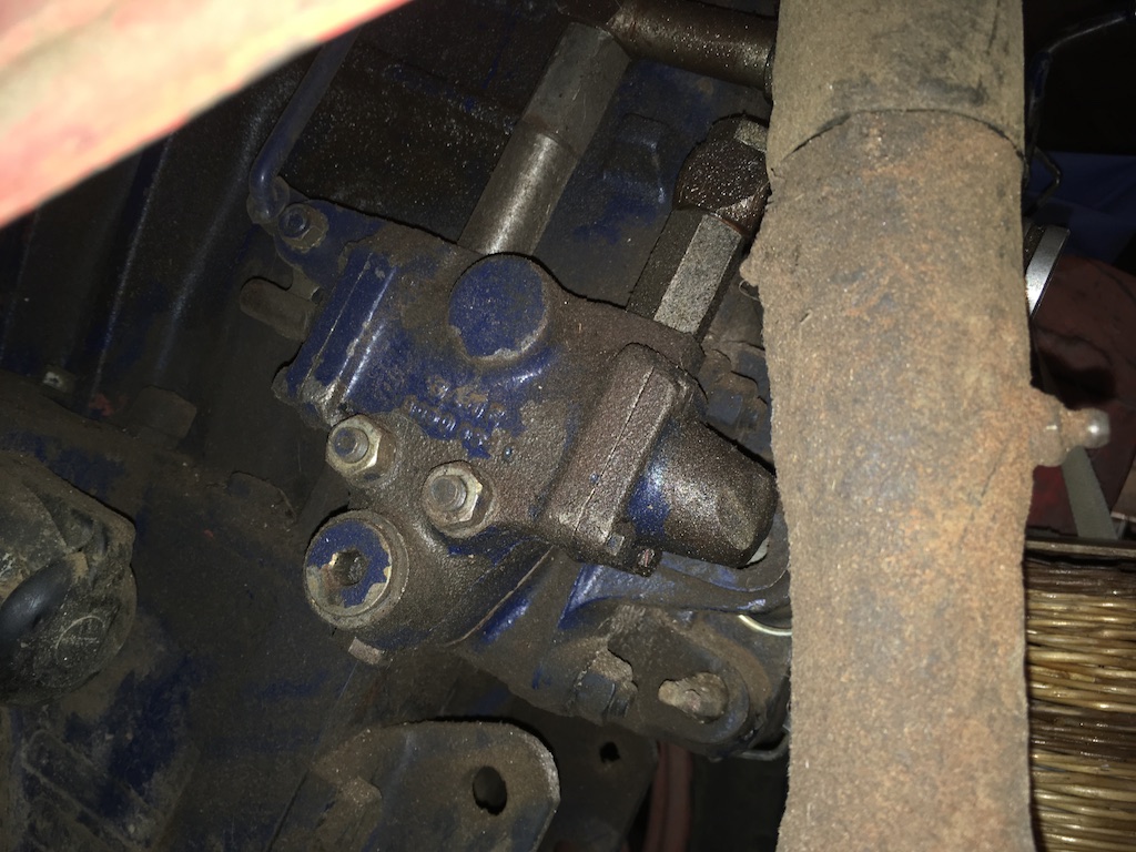

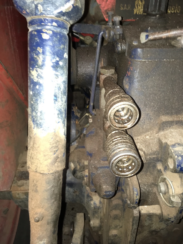

        • Buonasera ragazzi,
          scusate per il ritardo queste sono le foto della mia macchina la centralina è originale same
          • Bene,dovrebbe essere il kit originale Same.
            Purtoppo non ricordo se facesse eolo un semplice effetto o doppio.
            Oppure,in alcuni casi,c'è una vite di regolazione che lo fà modificare in entrambe le soluzioni.
            • Cosa intendi per singolo o doppio effetto? Quando funzionava andava avanti e dietro sollevando ed abbassando la leva
              Grazie ancora per l’aiuto
              La vite che accenni dove la trovo?
              • 6Semplice effetto la "spinta" è solo da un tuboil secondo è solo ritorno.
                Doppio effetto si inverte per tutti e due.
                Guardando le foto mi pare di ricordare che il comando fosse doppio,una leva di rinvio mette in mandata la pompa verso il distributore esterno,verifica che le due leve facciamo tutta la corsa.
                Altro non ricordo.

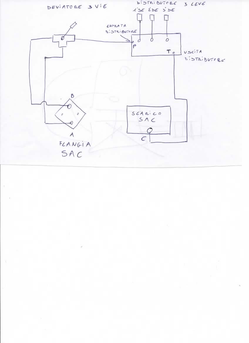

                          • Salve torno in argomento visto che a breve dovrei realizzare la modifica. Ho letto con molta attenzione il post che cito qui sotto ma non mi è chiaro questo punto: Tubo di mandata secondaria - collegare una delle luci del distributore flottante con il foro B
                            Io ho realizzato un piccolo schema per cercare di capire come dovrebbe essere l'impianto tenendo come riferimento le lettere ed i nomi del suddetto post. Lo schema è il seguente:
                            Click image for larger version  Name:	Digitalizzato_20190917.jpg Views:	0 Size:	45,7 KB ID:	1277457
                            Così dovrebbe andare?

                            • Quello che hai disegnato tu non è completo. Se giri il deviatore a destra non puoi più usare il sollevatore.
                              Non trovo più sul forum la spiegazione più esauriente e chiara. Ti metto il link: https://docs.google.com/document/d/1...it?usp=sharing

                                    • Considera che A e B siano le parti di un tubo tagliato,la frangetta originale le unisce,A arriva dal distributore interno,per questo per avere olio devi avere il comando alzata SAC in posizione di alzata,ma il sollevatore non deve mai arrivare fisicamente al livello impostato con il comando originale,altrimenti non ti manda più olio in quella via.
                                      B é la via al pistone di sollevamento interno,per questo,una volta che con il deviatore invii l'olio al distributore supplementare,con una leva a sempice effetto puoi mandare l'olio alla luce B per azionare il sollevatore e poter usare sia sollevatore che uscite supplementari con il distributore esterno.
                                      se non colleghi la luce B(qualsiasi punto tra luce B e deviatore) non puoi utilizzare sollevatore e prese esterne senza dover azionare il deviatore.
                                      Ti ho chiarito la parte dubbia?
                                      P.s. ricordati di mettere sui tubi la calza parascoppio,come da normativa di sicurezza.

                                                  Premetto che ho capito bene lo schema: P ------>A, T -------->C, leva 1 ------>B.
                                                  Così ho fatto e funziona però quando non ho nessun attrezzo attaccato alle leve 2 e 3 del distributore queste se le azioni si in un senso o nell' altro mi si alza il sollevatore è normale?
                                                  • Vado a memoria,potrebbe essere che il sollevatore sia in parallelo con la mandata al distributore,come se tu avessi preso la mandata dalla flangetta laterale originaria,senza sostituirla con una deviatrice.
                                                    • Buonasera ho risolto!
                                                      Non avevo considerato che i due fori. A e B sono comunicanti e quindi a leve a folle mi scaricava la pressione da A a B.
                                                      Ora chiedo, se possibile, una delucidazione come posso fare per fare abbassare il sollevatore senza il flottante?
