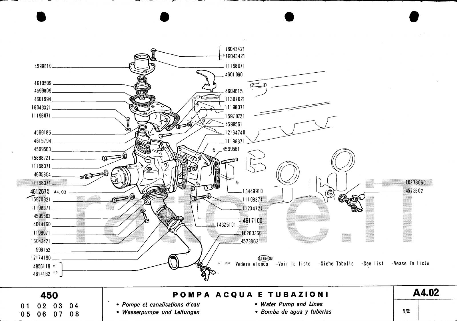

    Buonasera a tutti!! Il mio 450 perde liquido refrigerante tra la pompa acqua e il termostato. Vorrei sapere se per cambiare il pezzo più la guarnizione bisogna smontare la pompa dell 'acqua. Allego foto del pezzo indicato dalla freccia da cambiare:
    STEFANO
    • #62
      Originalmente inviato da stefano889 Visualizza messaggio
      Solitamente si, anche in teoria si potrebbe fare a meno, dipende se riesci a svitare le viti che tengono ul termostato, se ben ricordo non hanno spazio per uscire se non togli la pompa, attento a quando rimonti l'anello in gomma fra pompa e termostato, a volte la sede è corrosa o incrostata, la parte piu difficile per la tenuta idraulica sta proprio li, devi mettere bene in asse il tutto e verificare la tenuta.
      • #63
        Oggi ho smontato la pompa ( ho cambiato le due guarnizioni della pompa ) è poi ho cambiato il pezzo più guarnizione; adesso non perde più. Per facilitare l' operazione ho smontato sia il radiatore che il vano porta batteria. La sede dove và l' anello di tenuta l' ho pulito con un pò di carta vetrata fine.Buona serata Stefano.
