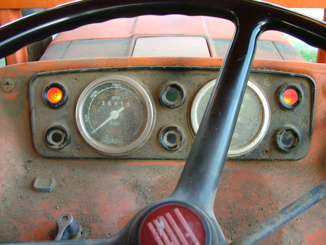

vorrei chiedere cortesemente se qualcuno conosce il significato delle spie sul quadro del trattore FIAT 450 e precisamente della spia indicante la lettera G qui visibile ( prima in alto a sinistra)
ringrazio sin d'ora per l'aiuto.

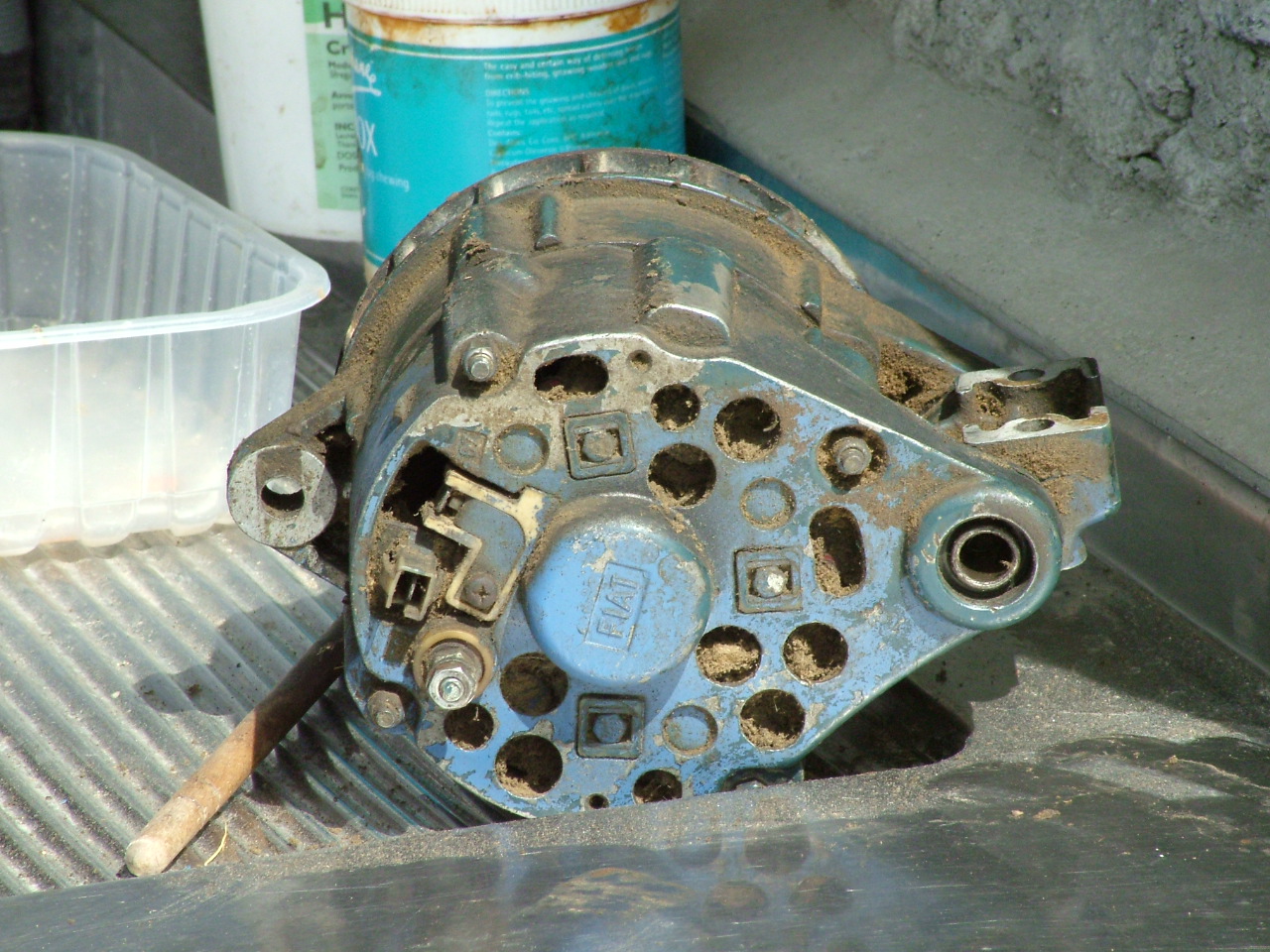

Ciao Ettore benvenuto sul forum, allora io ho la tua stessa macchina un 450 DT, la spia in alto a sinistra con la lettera "G" è quella dell'alternatore, quando giri la chiave si accende ed appena il motore si accende e raggiunge il regime di rotazione si deve spegnere in caso contrario possono essere essenzialmente due le cause:
- cinghia dell'alternatore lenta, in quel caso basta tenderla ed hai risolto il problema;
- alternatore che non carica e servirebbe una revisione dall'elettrauto, io ti consiglio di andare in autodemolizione e prenderne uno da 45÷55 A ti costa meno della revisione con 20 € hai risolto il problema.
Se hai bisogno d'aiuto per controllare l'alternatore chiedi pure.

P.S. L'altra spia ma sicuramente già lo sai, quella in alto a destra è quella della pressione dell'olio motore, se hai la possibilità regola opportunamente il minimo al valore prescritto ( io ora non ho il manuale sotto mano ) magari servendoti di un contagiri e la spia deve rimanere spenta se così non è controllerei la pompa se non vuoi rischiare gravi tanni al motore, fai attenzione al minimo la spia deve stare spenta!

Ciao Ettore scusa il ritardo nel rispondere ti sto scrivendo con lo smartphone perchè sono ancora in montagna, ho appena finito di cingolare la mis Fiat FL4 ma è un'altra storia....
Verifica che dirtro all'alternatore i cavi che portano ai contatti B+ e D siano collegati, a motore spento controlla con un multimetro in voltmetro DC (continua) sui poli della batteria la tensione che dovrebbe essere intorno ai 12V poi avvia il motore e controlla la tensione, se l'alternatore funziona la tensione non deve salire oltre i 14,8 V circa, se va oltre è andato il regolatore di tensione e spegni subito. Questo è un controllo preliminare domani pomeriggio ti scrivo nel dettaglio il da farsi dal telefono è troppo lungo da scrivere, eventualmente dovrei averlo io un alternatore da regalarti ancora buono. fammi sapere come sono andate le prove.

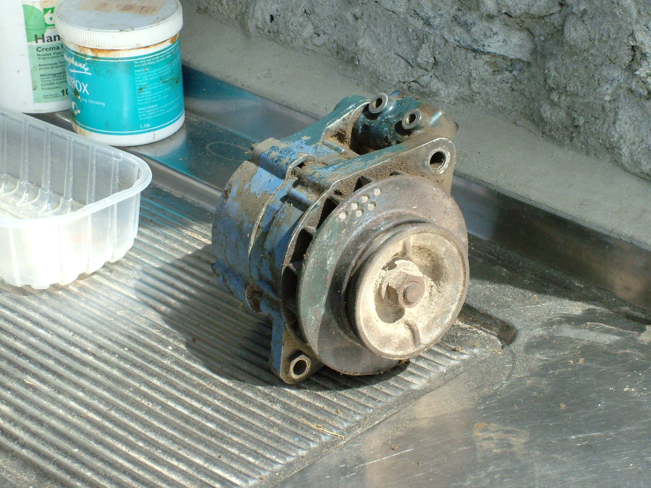

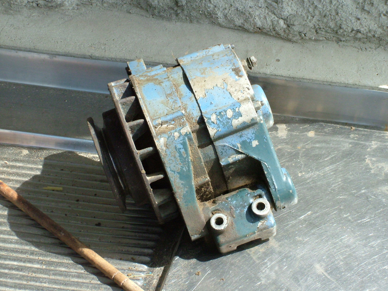

Buonasera a tutti! Vorrei sapere se è normale che con il nuovo alternatore bisogna accelerare fino a 1200 giri per spegnersi la spia invece con l ' alternatore originale la spia si spegneva subito all' avvio del motore. Poi vorrei sapere un' altra cosa. Secondo voi faccio bene a far spegnere la spia quando il motore è già caldo perchè a freddo non mi piace accelerare fino a 1200 giri ? Parlo sempre di 450.STEFANO
no, non è normale, probabilmente sei andato da un demolitore e ti ha rifilato un alternatore di auto, probabilmente con gruppo elettronico di regolazione.Originalmente inviato da stefano889 Visualizza messaggioBuonasera a tutti! Vorrei sapere se è normale che con il nuovo alternatore bisogna accelerare fino a 1200 giri per spegnersi la spia invece con l ' alternatore originale la spia si spegneva subito all' avvio del motore. Poi vorrei sapere un' altra cosa. Secondo voi faccio bene a far spegnere la spia quando il motore è già caldo perchè a freddo non mi piace accelerare fino a 1200 giri ? Parlo sempre di 450.
Salve Stefano889Originalmente inviato da stefano889 Visualizza messaggioBuonasera a tutti! Vorrei sapere se è normale che con il nuovo alternatore bisogna accelerare fino a 1200 giri per spegnersi la spia invece con l ' alternatore originale la spia si spegneva subito all' avvio del motore. Poi vorrei sapere un' altra cosa. Secondo voi faccio bene a far spegnere la spia quando il motore è già caldo perchè a freddo non mi piace accelerare fino a 1200 giri ? Parlo sempre di 450.

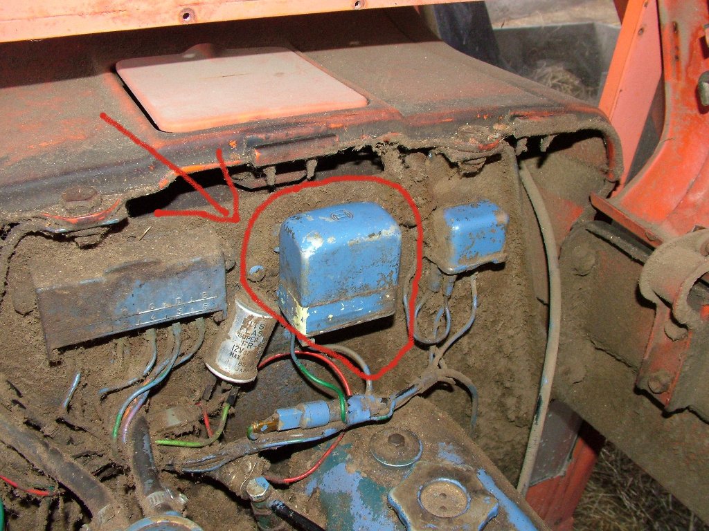

perdonami l'intrusione ma mi risulta che il trattore in questione non monta l'alternatore ma una dinamo con regolatore di tensione esterno ed un segnacarica che comandano lo spegnimento della spia.Prima di effettuare la sostituzione, si spegneva la spia accelerando? Tieni anche conto che spesso, per inerzia della sua vetusta,dipende dal segnacarica il ritardo dello spegnimento della spia.
Per challenger : L' alternatore l' ho preso nuovo.Originalmente inviato da challenger Visualizza messaggiono, non è normale, probabilmente sei andato da un demolitore e ti ha rifilato un alternatore di auto, probabilmente con gruppo elettronico di regolazione.
Per Enovob : con quello originale la spia G si spegneva immediatamente dopo l' avvio del motore. Il regolatore di tensione del vecchio è stato escluso. Con questo nuovo se non accelero a 1200 1300 giri la spia non spegne. Il nuovo ha il regolatore interno penso elettronicoSTEFANO
Salve Stefano889Originalmente inviato da stefano889 Visualizza messaggio...con quello originale la spia G si spegneva immediatamente dopo l' avvio del motore. Il regolatore di tensione del vecchio è stato escluso. Con questo nuovo se non accelero a 1200 1300 giri la spia non spegne
...quindi l'impianto è stato modificato? Come mai l'hai cambiato l'alternatore, se la spia si spegneva?
Non mi sono spiegato bene . ll vecchio funzionava fino a un anno o due adesso non mi ricordo di preciso poi la spia rimaneva sempre accesa.
Il meccanico mi ha detto che non valeva la pena rimetterlo in sesto e allora ho comprato l' alternatore nuovo. L' alternatore ha il b+ collegato al positivo e il d+ ( filo giallo) collegato a un relè.STEFANO
Ciao Stefano, -----Ettore falla anche tu questa prova----, scusa ma temo di non aver capito bene neppure io, il vecchio alternatore tu lo hai sostituito con uno nuovo (nuovo, ancora buono d'occasione o revisionato?) ma dello stesso tipo ? Leggi sulla targhetta identificativa dell'alternatore il regime di rotazione, dopodiché fai una prova, scollega il contatto D+ che arriva all'alternatore, a motore spento leggi la tensione ai capi della batteria, accendi il motore al regime minimo di rotazione e fai un ponte volante ( filo attaccato a D+ con terminale di tipo Faston femmina e cavo nudo dall'altra parte ) tra B+ e D+ ( fai attenzione a non toccare la carcassa dell'alternatore ) e dopo aver fatto il contatto togli il ponte, rileggi nuovamente la tensione ai capi della batteria e fammi sapere cosa è cambiato fra le due letture (posta i valori) dopodiché potremmo procedere con altri test. Se avete bisogno ..
NicolaUltima modifica di mefito; 25/07/2011, 18:29.
ho controllato fusibile ed era intatto. per scrupolo non avendone uno da sostituire ho provato a rivestirlo con la carta d'alluminio...e la spia si spegne.
domani ne compro un paio e provo vedere se funziona.

Una bella pulita con tela abrasiva alle lamelle del portafusibile, a volte basta.Originalmente inviato da ettore7 Visualizza messaggioho controllato fusibile ed era intatto. per scrupolo non avendone uno da sostituire ho provato a rivestirlo con la carta d'alluminio...e la spia si spegne.
