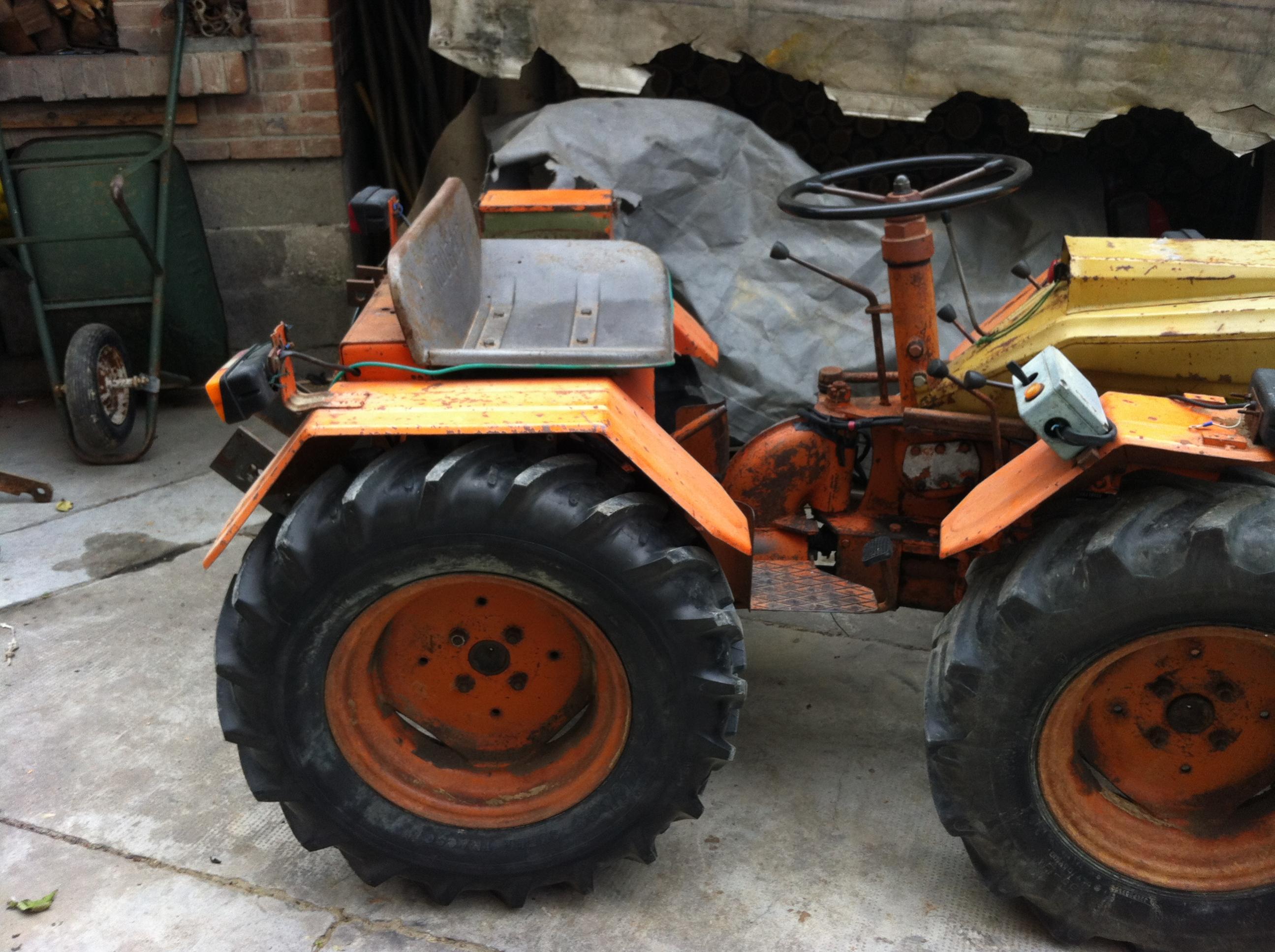

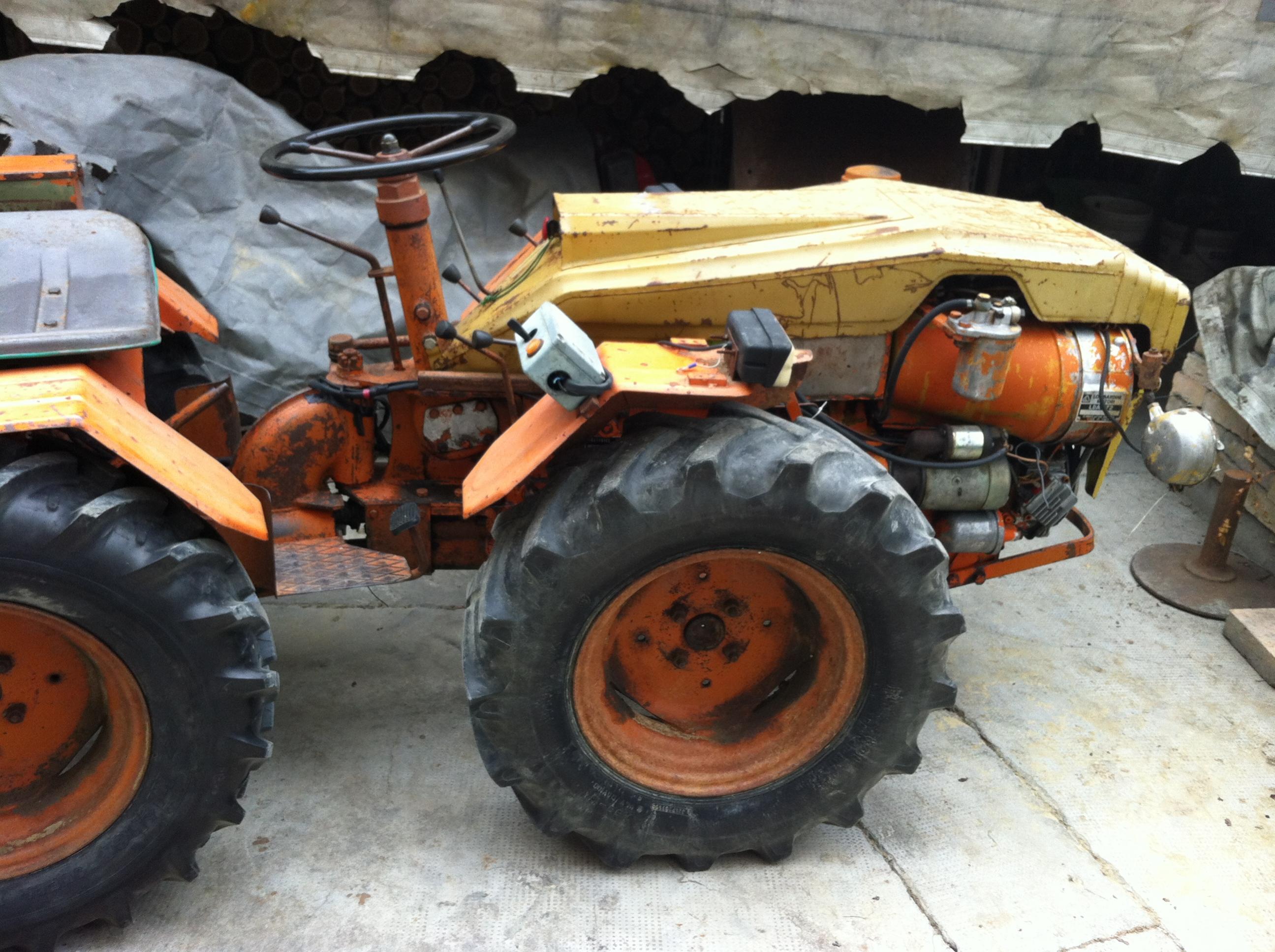

                      Restauro Pasquali 995 dopo 10 anni ritorna
                      Buon giorno a tutti...dopo dieci anni ho deciso di tirar fuori il caro vecchio pasquali del nonno per sistemarlo....ecco come si presenta dopo 10 anni di inattivita....sono accettati consigli e foto pareri su come farlo nuovo!!!!
                      • #41
                        L'ideale sarebbe smontare e sabbiare tutte le lamiere e riverniciare nei colori originali; lavare accuratamente a caldo motore, cambio ecc e verificare se vale la pena verniciare o lasciare il colore originale (sarebbe preferibile); sostituire tutti i tubi e manicotti, sostituire i pochi cavi elettrici.
                        Come interventi sulla meccanica suggerirei almeno un controllo sull'iniezione con taratura iniettori e un controllo gioco valvole, se tutto il resto va bene.
                        Naturalmente vanno sostituiti tutti i filtri e gli oli e gli pneumatici.
                        Poi dovrai ricercare le parti mancanti, ad esempio i bracci del sollevatore e quant'altro.
                        Alla fine i costi potrebbero essere maggiori del valore del trattore.
                        Ultima modifica di sergiom; 19/10/2011, 15:23. Motivo: manteniamoci sul tecnico!

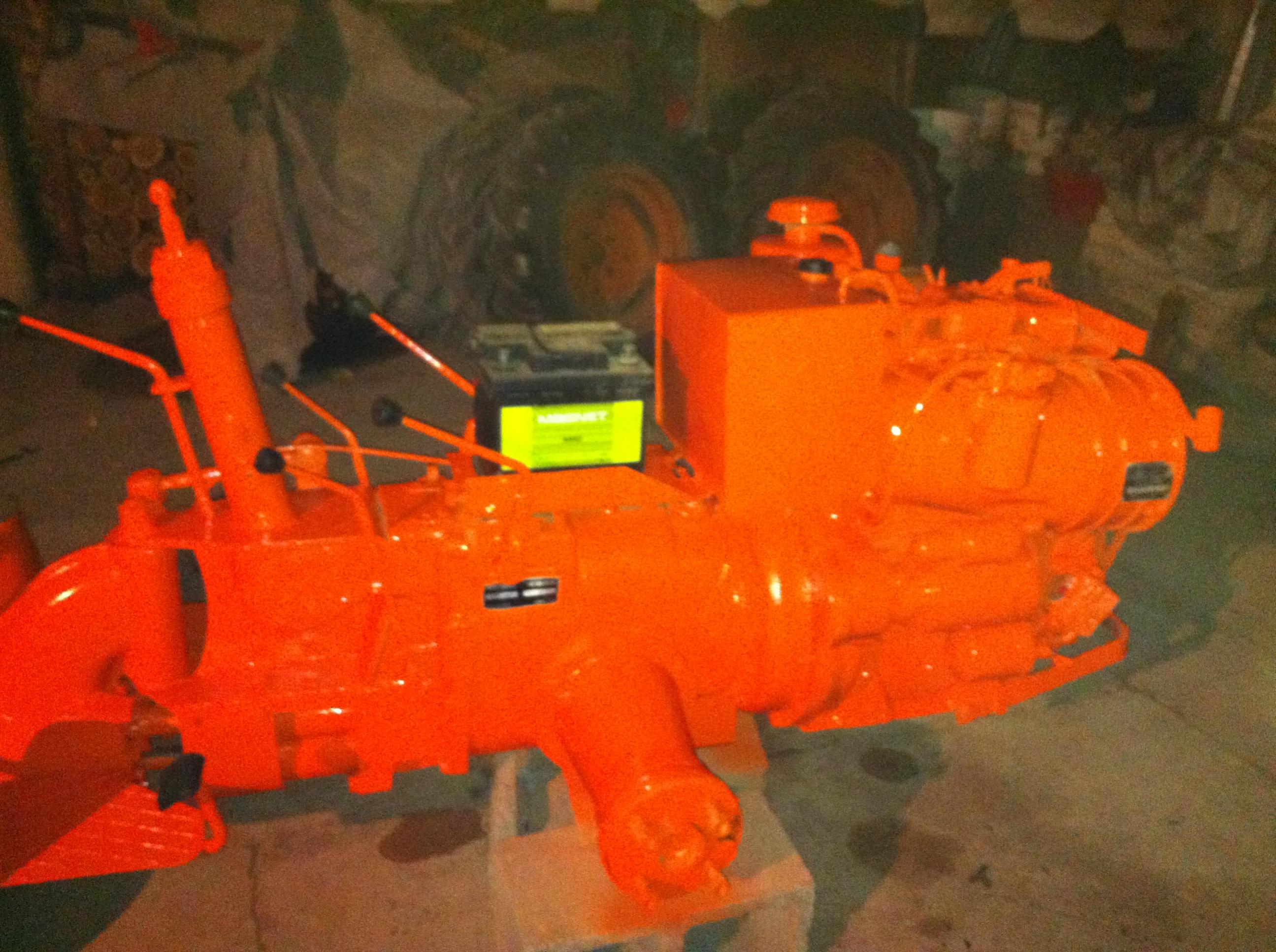

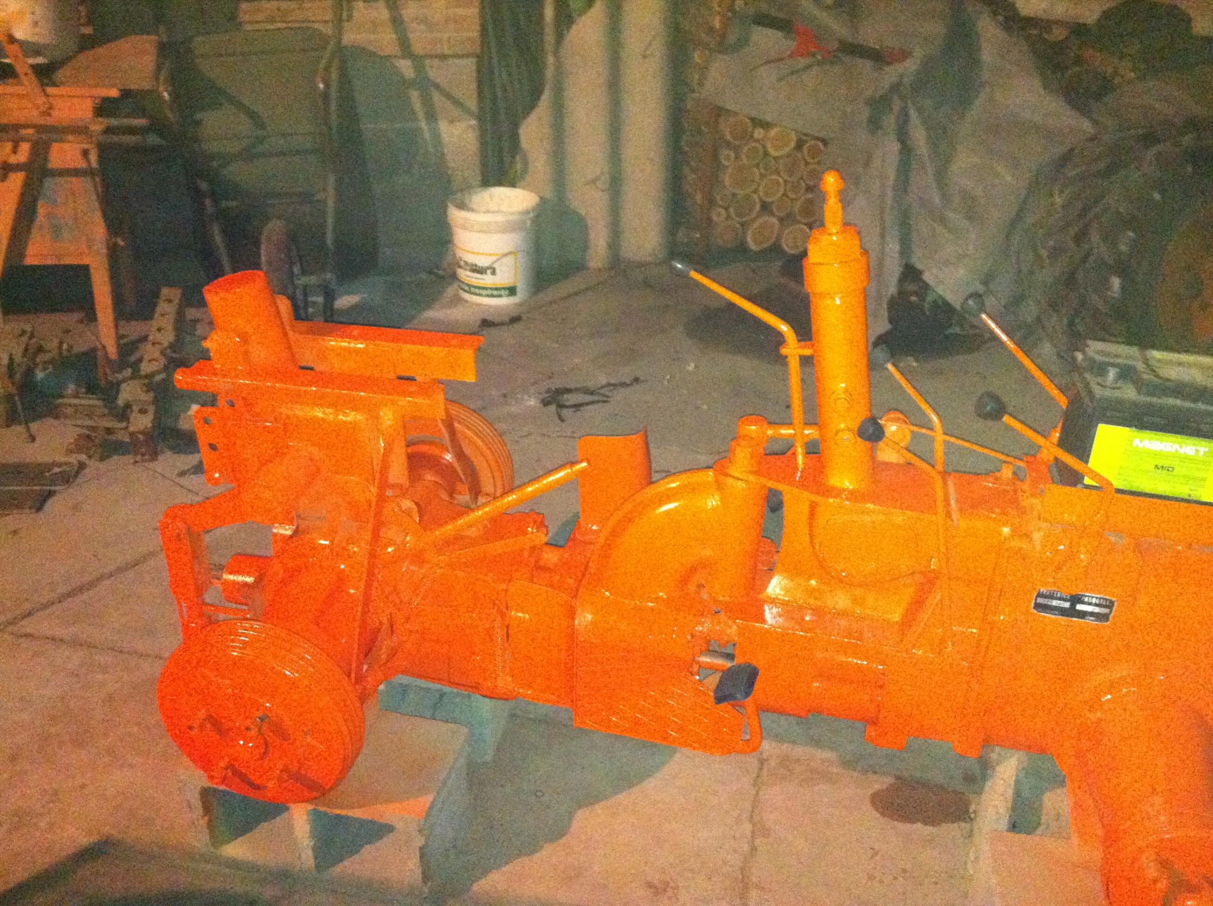

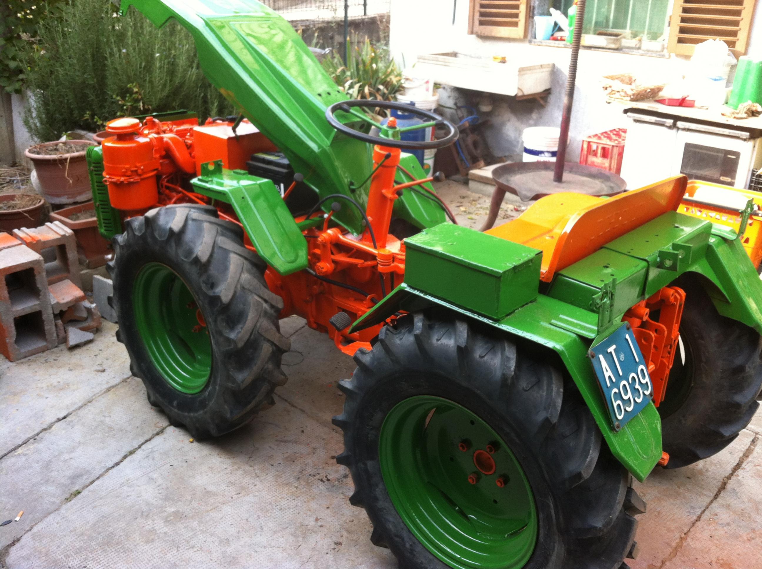

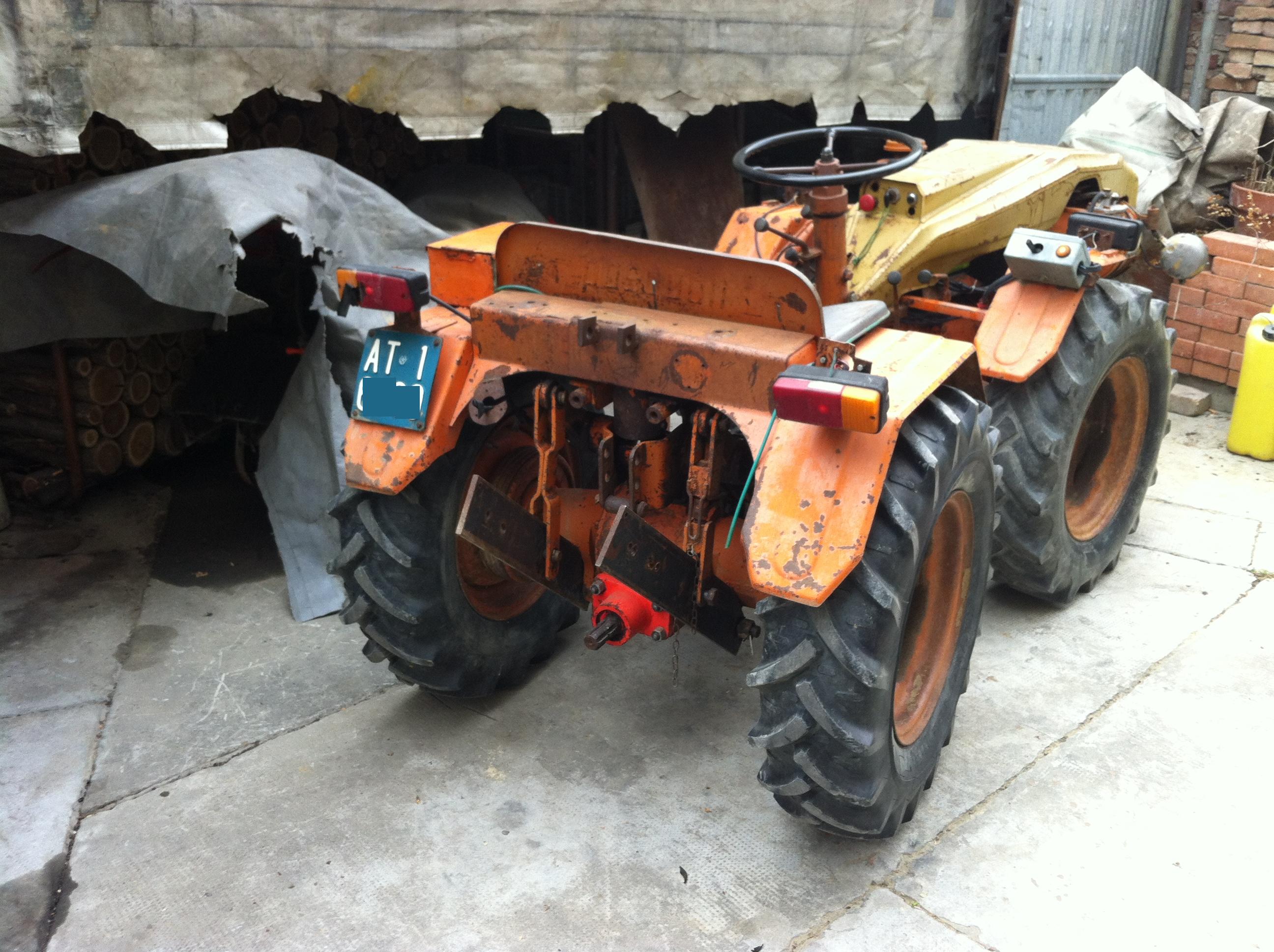

                            Allora ad oggi ho iniziato a fare queste cose
                            Smontato tutto completamente impianto elettrico
                            Smontato tutti i fili tutti i parafanghi acc frizione tutto
                            Smontato i cerchi e messo su 4 blocchi
                            Ordinato Gomme ant nuove
                            Comprato Impianto elettrico completo
                            Fondo epossidico 2 kg
                            Arancio pasquali 1 kg
                            Verde jonh deere 1 kg
                            Prenotato sabbiatura
                            Lunica cosa che nn so se cambiare i tubi nafta e olio prima e verniciare dopo oppure tenere i vecchi e mettere i nuovi per ultimo
                            • #44
                              Visto che sei già a buon punto, fai controllare il motore (compressione, iniettori, collettori che perdono, ecc ecc) prima di riassemblare il tutto.
                              Il colore originale è giallo e arancio.
                              Marco B

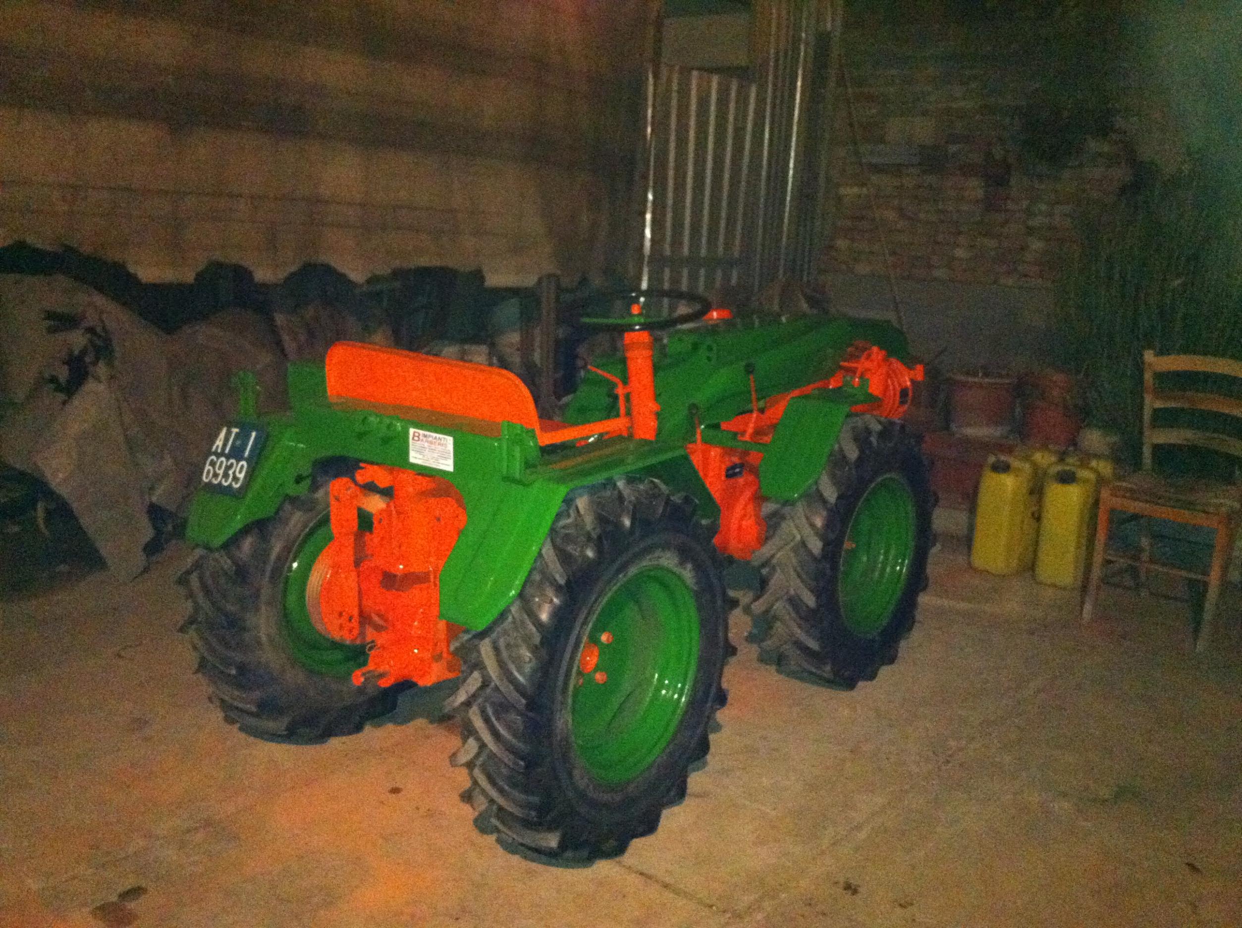

                              • #45
                                si lo so che il colore e giallo e arancio...ma verde mi piace di piu... cmq le prime foto...notare che non sono capace a verniciare...i filtri e tutti i tubi sono rimasti da cambiare ma non sono ancora arrivati quindi si vede ben poco...pero mi piace tantissimo...ahahahahah che figo...cmq non so se posso chiedere qua moderatori aiutatemi...ma vorrei sapere se qualcuno ha aggiunto spia pressione olio se si come si puo fare
                                aggiungo ...il motore non e giu di compressione mi ha detto ieri il meccanico dice solo che ce un iniettore che piscia un po piu del dovuto....o meglio fa una goccia...che sarebbe meglio sistemarlo...farlo rettificare....voi cosa ne dite? per il resto dice che ha chiuso un po la pompa nafta perche era troppo aperta....e basta cambiare olio e filtri successivamente dopo aver finito tutto il lavoro
                                Ultima modifica di Engineman; 07/10/2015, 16:29.

                                  • #47
                                    Se non lo hai gia fatto, smonta il convogliatore dell'aria di raffreddamento e pulisci bene le alette; controlla i cuscinetti mozzi ruota e lubrifica; lava bene il serbatoio; controlla tutti gli ingrassatori. E poi, pensaci bene prima di storpiare tutto con colori altrui.
                                    • #48

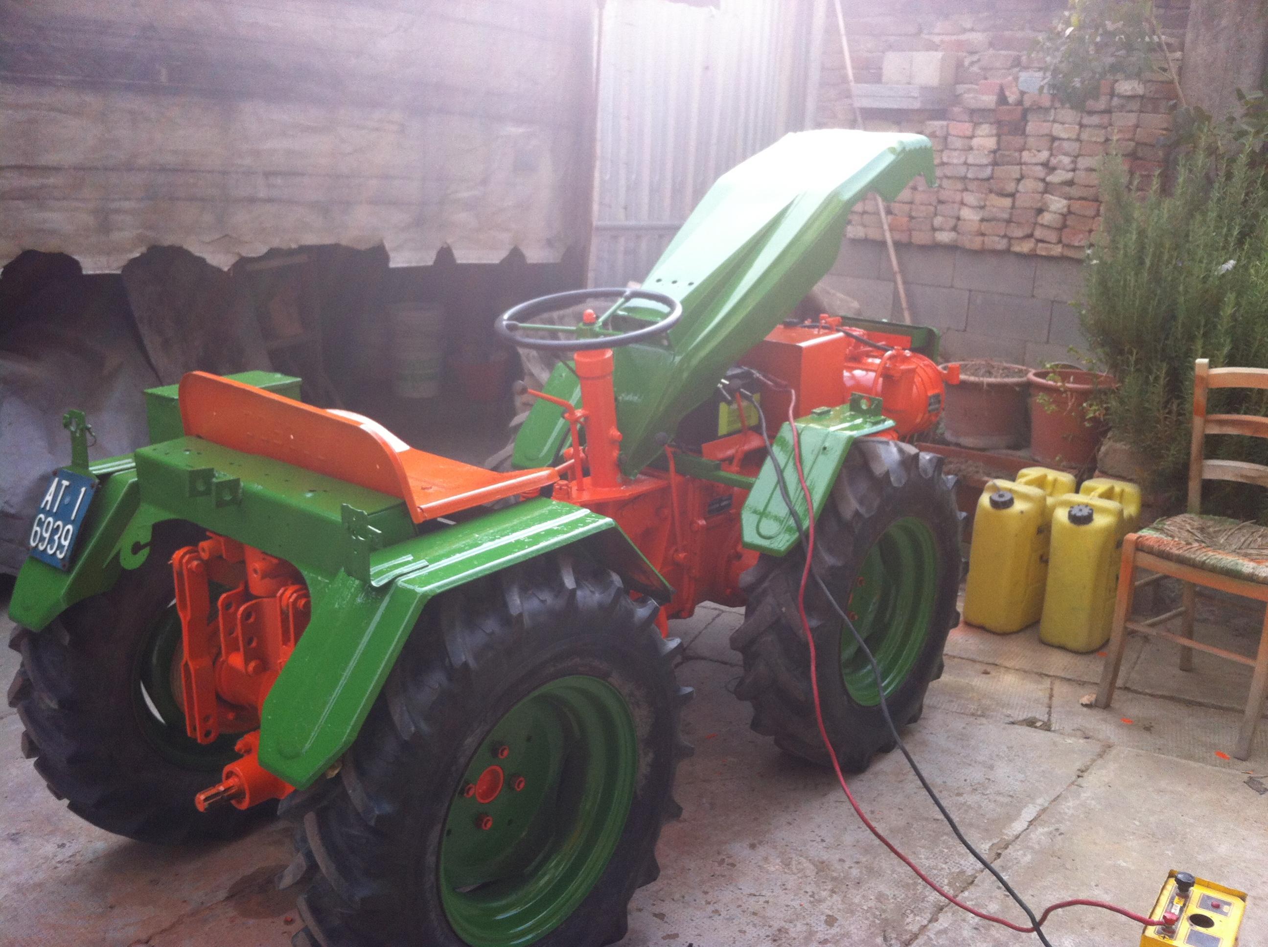

                                      grazie ragazzi siete fantastici tutti delle ottime idee cambiato cmq tutti gli ingrassatori con dei nuovi....inizia il montaggio del resto ecco come si presenta a 3/4 del lavoro...ho notato che ho montato male un parafanghino ant. sx.....deve andare piu avanti....io per sbaglio l'ho messo sul foro piu vicino
                                      • #49
                                        Proprio un bel lavoretto... ora ti manca solo di montargli, le ruote nuove anteriori, dei fanalini nuovi per le posizioni ecc., aggiustare quelli anteriori e rifare l'impianto elettrico. Ed è come nuovo!
                                        Albe, www.albe.tk

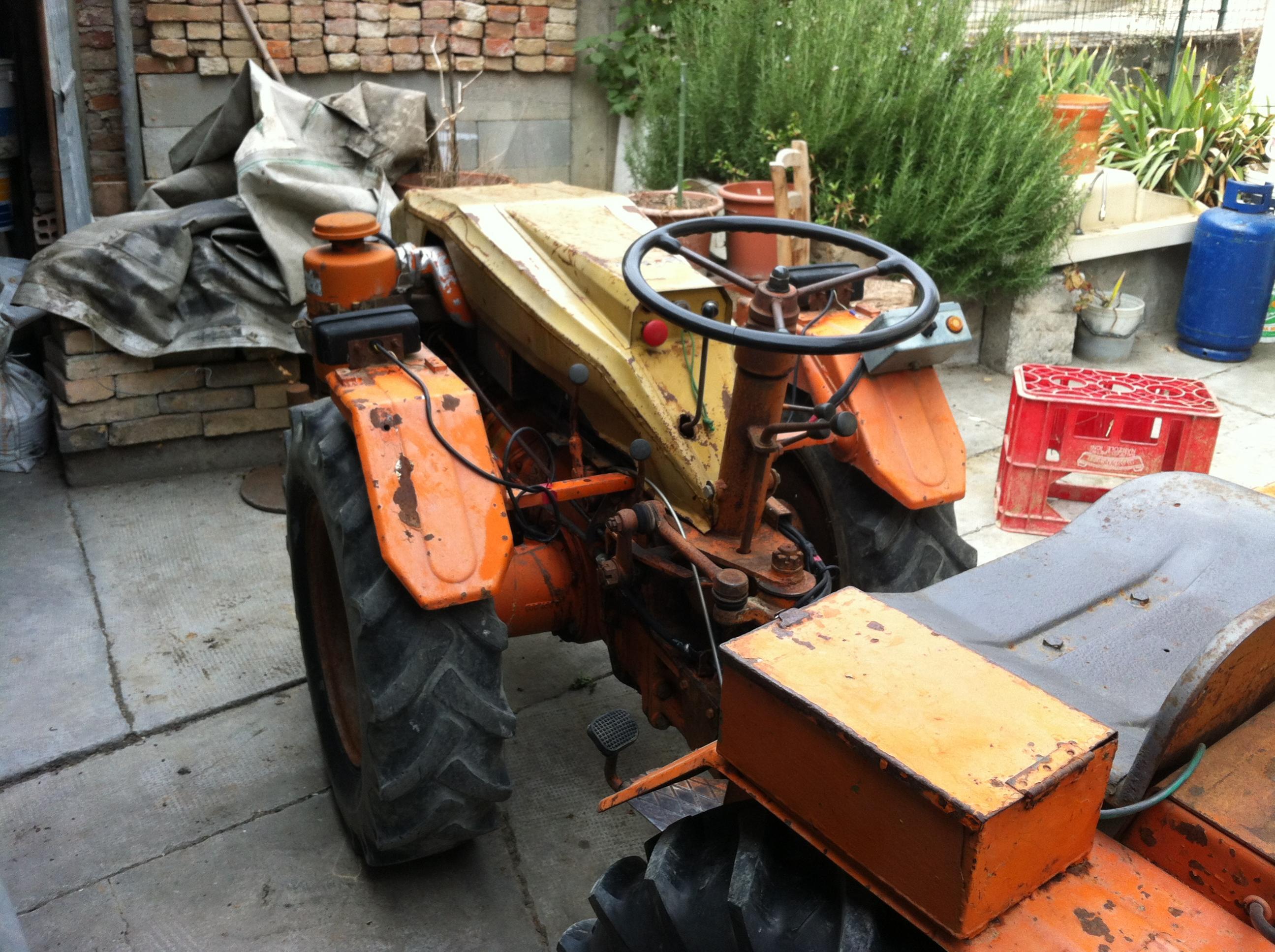

                                                  Restauro 970 Pasquali
                                                  Buona Sera a tutti,
                                                  dopo il restauro ultimato del mio 995 passo al restauro di un bel 970 con motore lombardini lda 914...avrei bisogno per cortesia manuale d'officina che per me introvabile e anche il manuale del motore uso e manutenzione...a breve le foto
