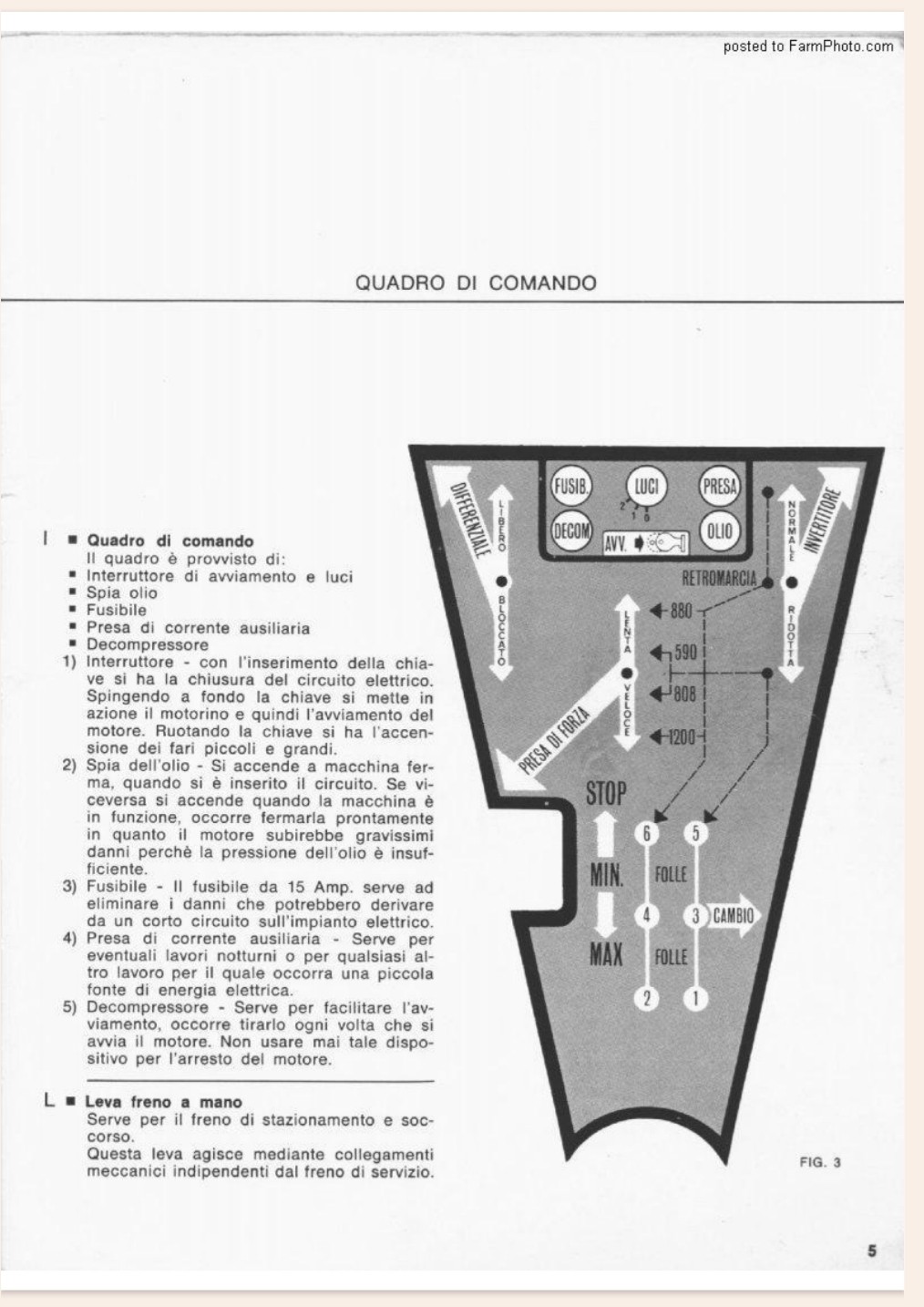

ID:	1293819 Allego uno schema comandi e leve che sono identici al mio.
                • Originalmente inviato da Psycotrota Visualizza messaggio
                  Quando innesto la veloce noto ovviamente andare più velocemente le zappette. Quello che mi chiedo e se sia idonea per gli attrezzi a 750(540E?).
                  Se gli attrezzi sono fatti per andare a 540 li usi a 540 o a 750 con meno acceleratore (se il motore ha abbastanza potenza).
                  La fresa originale Pasquali è invece pensata per essere usata ad entrambe le velocità.
