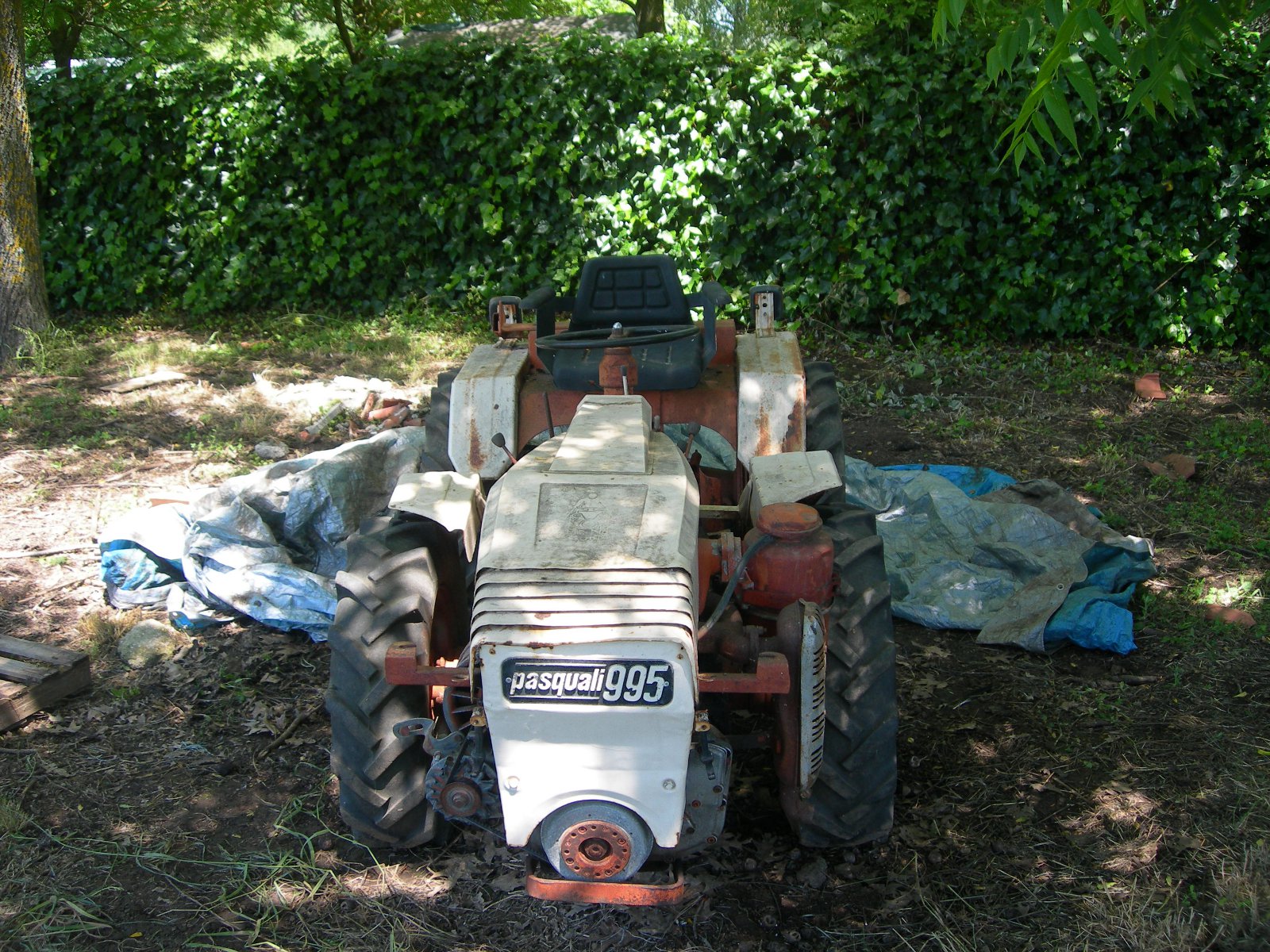

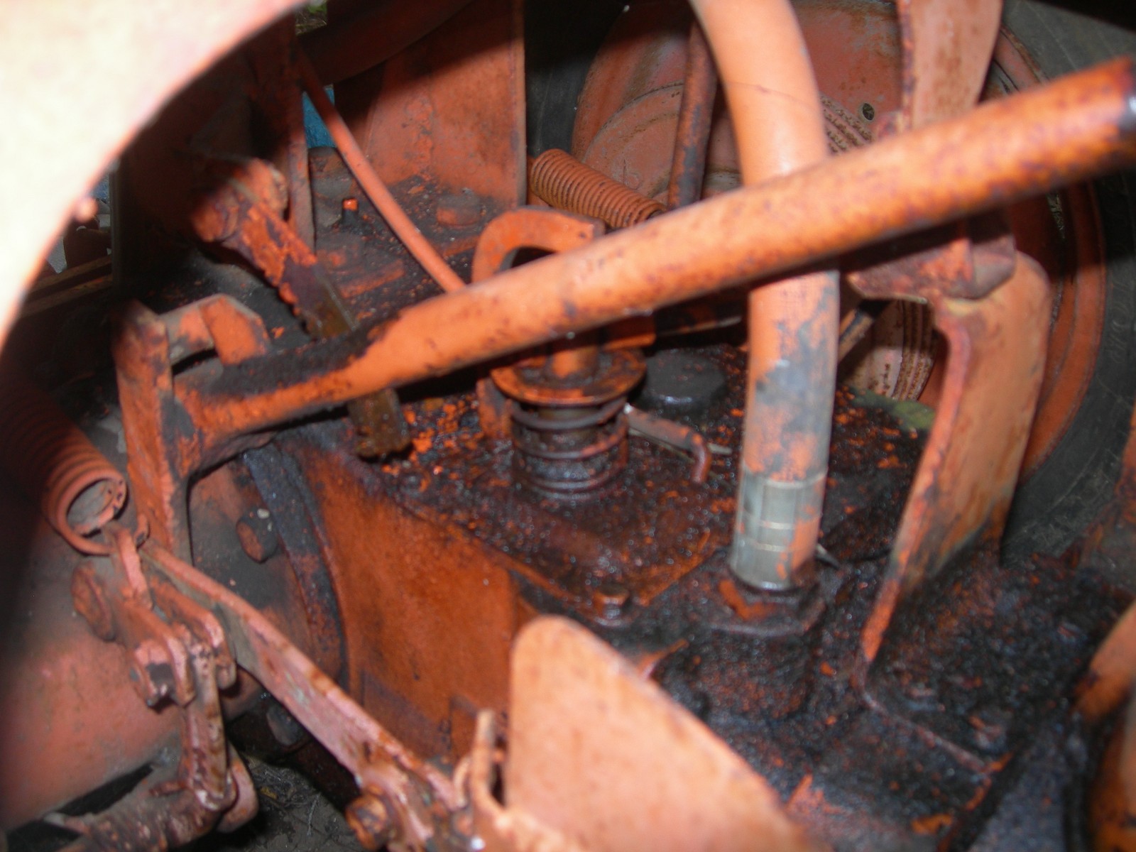

                Buongiorno a tutti,
                insieme al mio vicino di casa ho acquistato un Pasquali 995 (così risulta dalla targhetta identificativa e da quanto riportato sul cofano) purtroppo non funziona il sollevatore idraulico. Grazie ai vostri consigli e al buon cuore di qualcuno del forum ho potuto consultare in manuale di funzionamento e manutenzione ma purtroppo non trovo corrispondenza con quanto descritto sul manuale. Mi spiego meglio, sul manuale la leva di comando del sollevatore idraulico si trova proprio vicino al volante (praticamente è attaccata all'asse dello sterzo) mentre sul mio trattore questa leva non esiste (non sembra che possa essersi staccata secondo me non c'è mai stata) comunque ho trovato un'altra differenza della quale non riesco a trovare corrispondenza sul manuale. Praticamente sul mio Pasquali c'è una levetta sotto al sedile con un'asta che va a finire nel gruppo posteriore (scusatemi se i nomi dei pezzi non sono esatti ma non sono molto pratico ). Inoltre c'è un filo spezzato che esce sempre dal gruppo posteriore che non so proprio dove poterlo mettere e a cosa serve. Capisco che probabilmente il mio linguaggio non è molto tecnico e quindi forse non mi sono spiegato molto bene ma per farvi capire meglio la situazione vi allego alcune foto. Vi prego aiutatemi vorrei rimettere a posto il trattore prima che diventi inutilizzabile. Grazie a tutti.
                Massimiliano
                  Originalmente inviato da dinamax Visualizza messaggio
                  Buongiorno a tutti,
                  Massimiliano
                  Il sollevatore è proprio quello e funziona con la presa di forza.Si tratta di un modello molto vecchio e subito modificato con una pompa idraulica con una cinghia sul motore.Il filo serve a comandare il sollevatore con la marcia avanti e la retro.In pratica il sollevatore funziona quando l'albero inferiore gira.

                      Il filo è attaccato alla leva,ma se devi cambiarlo devi smontare il cambio dietro.é un impianto strano,ma per i tempi deve averlo ideato un "mostro"è un po un ripiego,ma veniva utilizzato nei motocoltivatori a cui veniva attaccato il retrotreno,ti garantisco che non hanno mai avuto nessun tipo di noia.

                          Purtroppoti manca la leva del sollevatore è sdoppiata,prova a chiedere a chi te lo ha venduto.Ci sentiamo poi per altri dati tecnici.

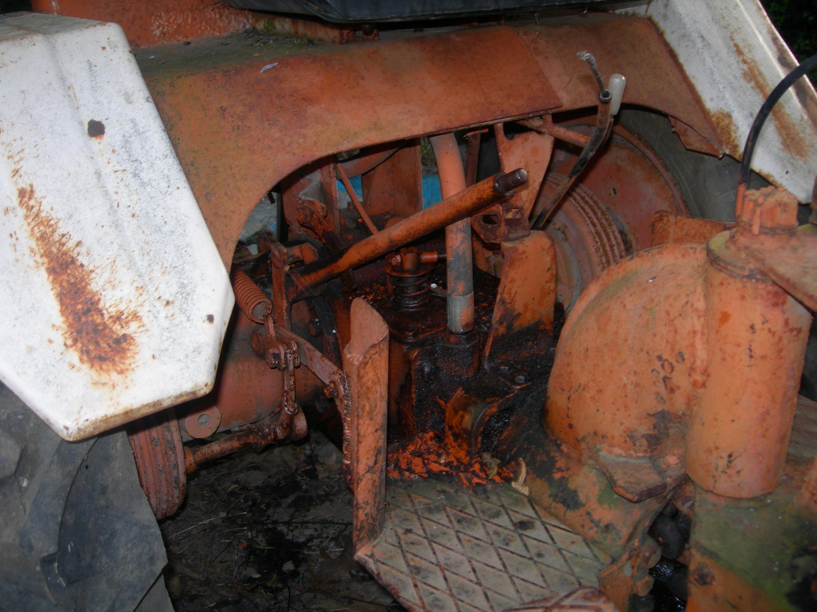

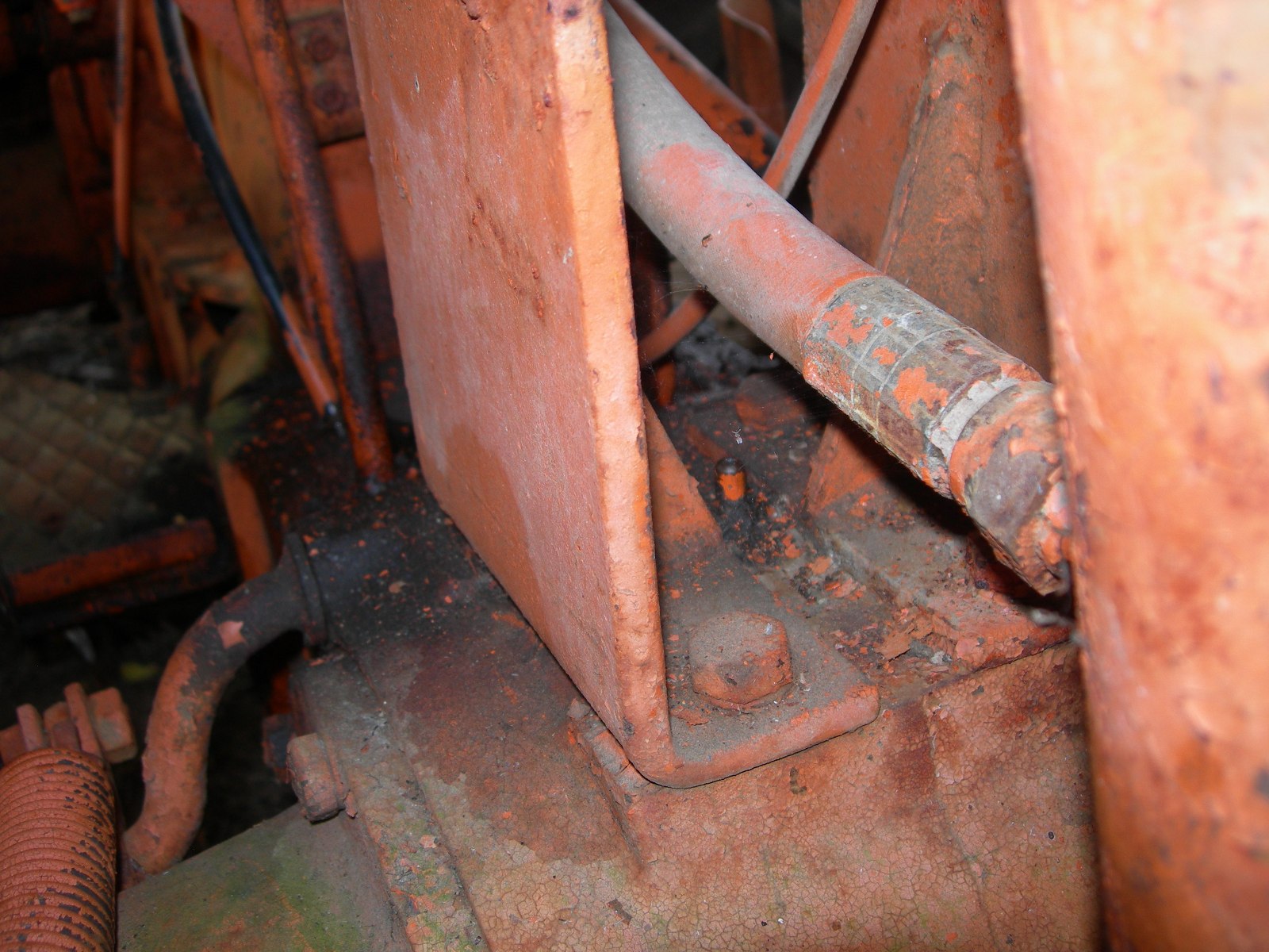

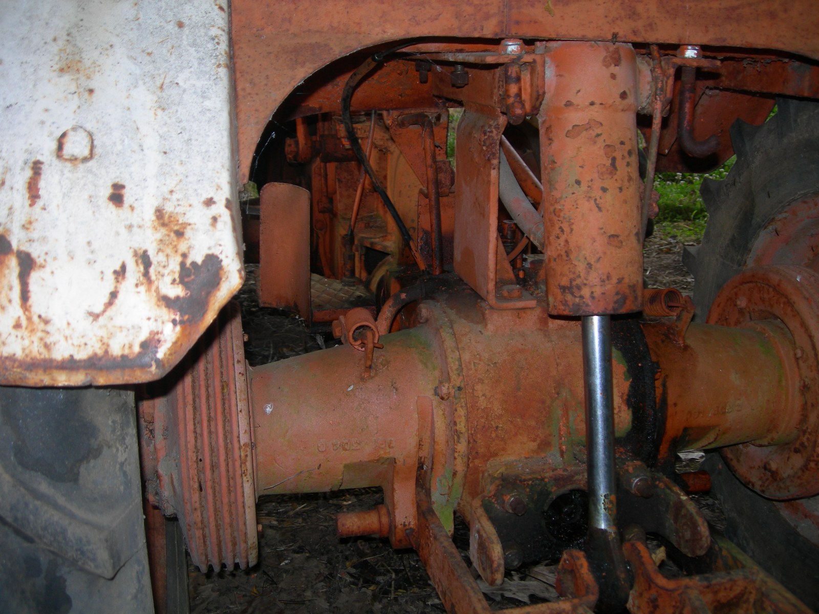

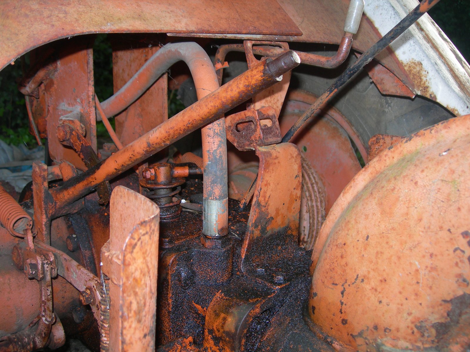

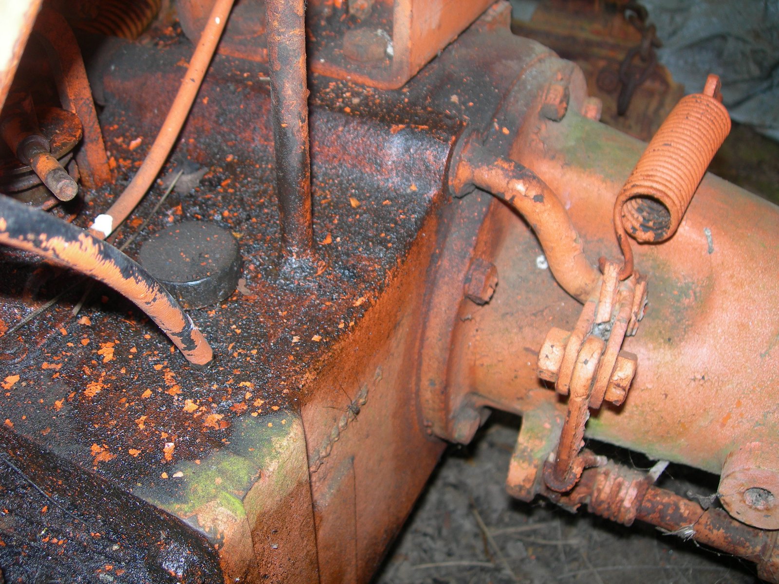

                            ciao dinamax ....inserisci alcune foto del posteriore....dal lato fresa, vediamo com'e' il sollevatore...........a me quel filo sembra piu' un bloccaggio differenziale.............

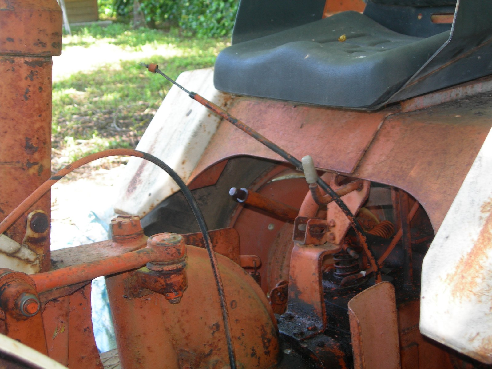

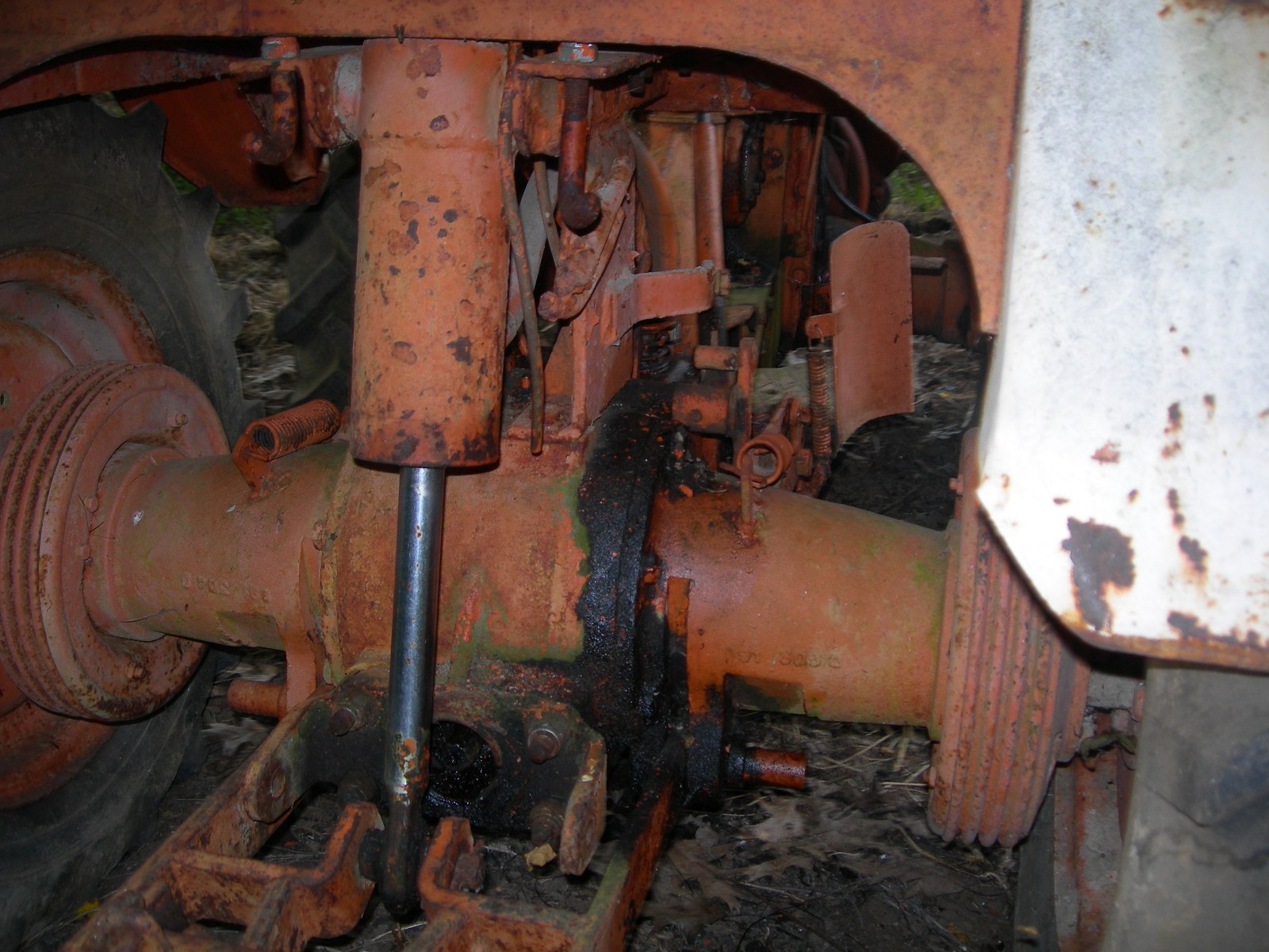

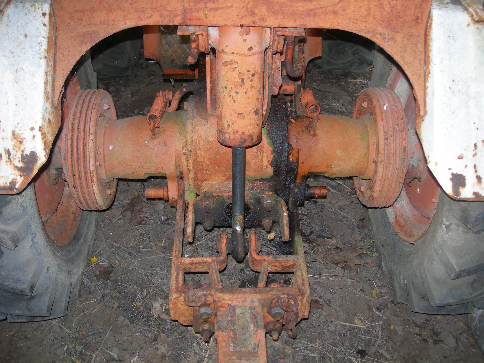

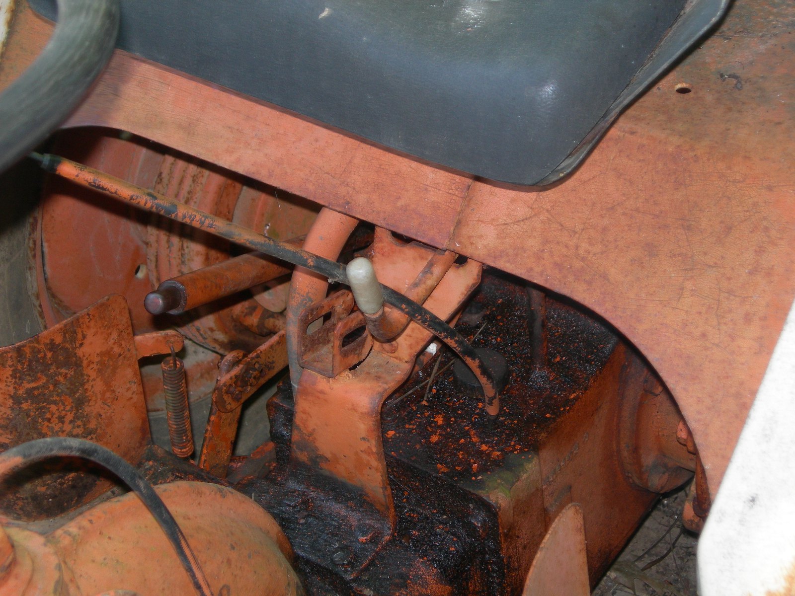

                              Ciao,
                              scusa se ti rispondo solo ora ma solo oggi ho avuto modo di scattare un pò di foto ... le inquadrature le ho fatte dal lato fresa come mi avevi chiesto e anche dalla parte opposta ... sicuramente tu ne sai più di me e forse riuscirai a capire dove va quel filo staccato ...
                              Grazie per la collaborazione

                                è sdoppiata nel senso che sono due,una fatta ad"U"e l'altra tonda all' interno.Se non lo vedi non riesci a capire bene,se riesco a trovare qualcosa te lo mostro.

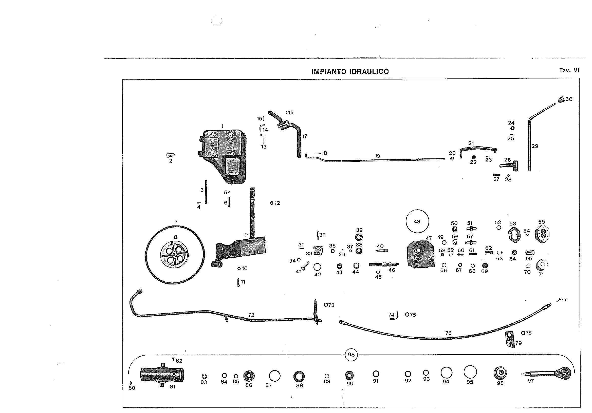

                                  Si ti prego trova qualche foto per farmi capire di come dovrebbe essere questa leva ad U.
                                    pasquali
                                    prova a vedere qui:

                                      ti ringrazio per il suggerimento ma avevo già consultato quel sito ... purtroppo tutti i manuali del Pasquali 995 danno la leva del sollevatore attaccata allo sterzo ... non sono riuscito a trovare altra documentazione che parli della leva che si trova sotto al sedile o di un'altro sistema per azionare il sollevatore ... probabilmente il mio modello deve essere uno dei primi e i manuali fanno riferimento a modelli più recenti (del mio ) ... spero che qualcuno possa trovare qualche documento o qualche foto che mi faccia capire come funziona questo benedetto sollevatore ...

                                        ciao, la leva che comanda il sollevatore e' fissata allo sterzo...poi tramite tiranteria fissa o cavo da' il comando al sollevatore....forse era cosi' anche nel tuo....da una parte entra nel gruppo cambio differenziale, e dall'altra parte ??....difatti la parte finale a vista del cavo,dovrebbe essere fissata in qualche modo, con qualche leveraggio, allo sterzo o dintorni...(guarda questa tavola) la leva 29 e' fissata allo sterzo...e tramite asta 19 comanda il sollevatore....nel tuo caso al posto dell'asta........forse ce' il cavo.........hai provato a consultare manuali di modelli antecedenti...tipo 946/916 ed altri?? come dici se e' la prima serie del 995 forse adotta alcuni pezzi e opzioni di modelli precedenti.-ciao
