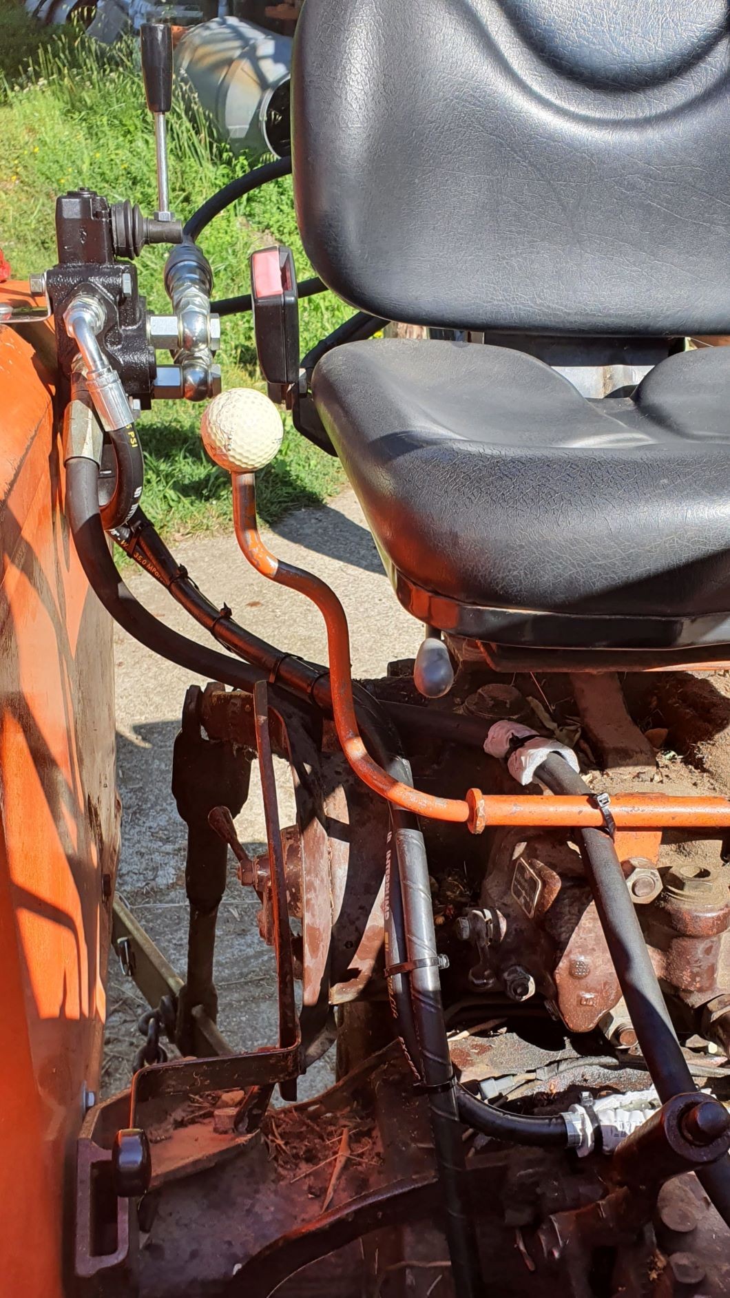

            • Buonasera, sul mio 455C anni fa avevo montato un distributore ad una leva a d.e. collegandolo sul tubo di mandata prima del sollevatore. Ora ho rimediato il distributore supplementare della Fiat che va montato sopra il sollevatore.vi chiedevo se lo monto funziona il tutto? Senza che faccio danni? Grazie marco

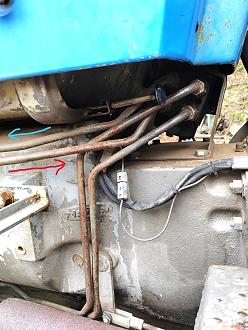

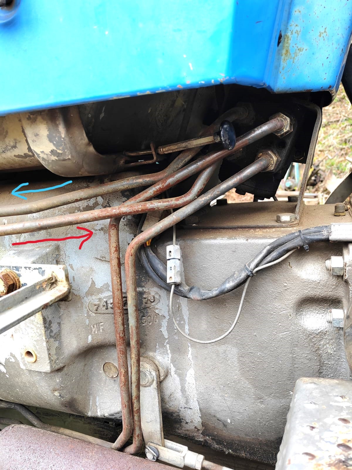

                • Ok scusate ma ho sbagliato a inserire il testo volevo aggiungere un distributore per la barra falciante per il ritorno libero volevo forare il tappo come da foto pensate che vada bene ?
                  devo tagliare il tubo come evidenziato e mettere due racordi a stringere con ongiva terranno ? Garantiti fino a 200 bar Grazie

                  • Lo scarico in un serbatoio ,deve essere fatto sotto il livello dell,olio(dentro il liquido)'diversamente si rischia di creare schiuma.
                    se entri dall'alto,il tubo deve arrivare sotto il livello del liquido.
                    i raccordi ad ogiva specifici sono assolutamente sicuri.
                    Attenzione a sommare più distributori,se quello che hai montato prima del sollevatore non ha il Carry over(scarico libero al sebatoio)non deve essere usato contemporaneamente al sollevatore.
                    Quello ausiliario,se accessorio originale,non peggiorerà le cose.

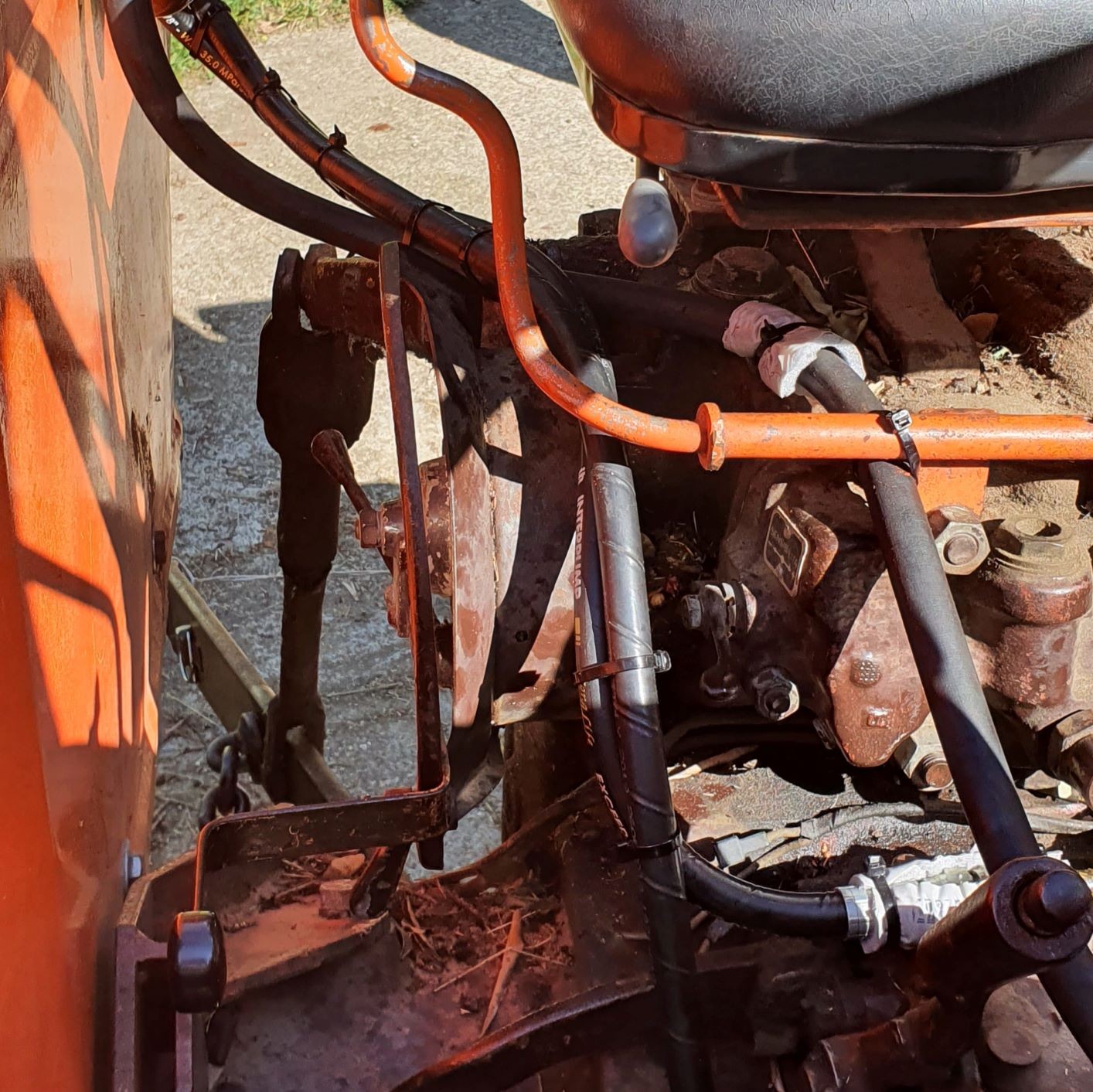

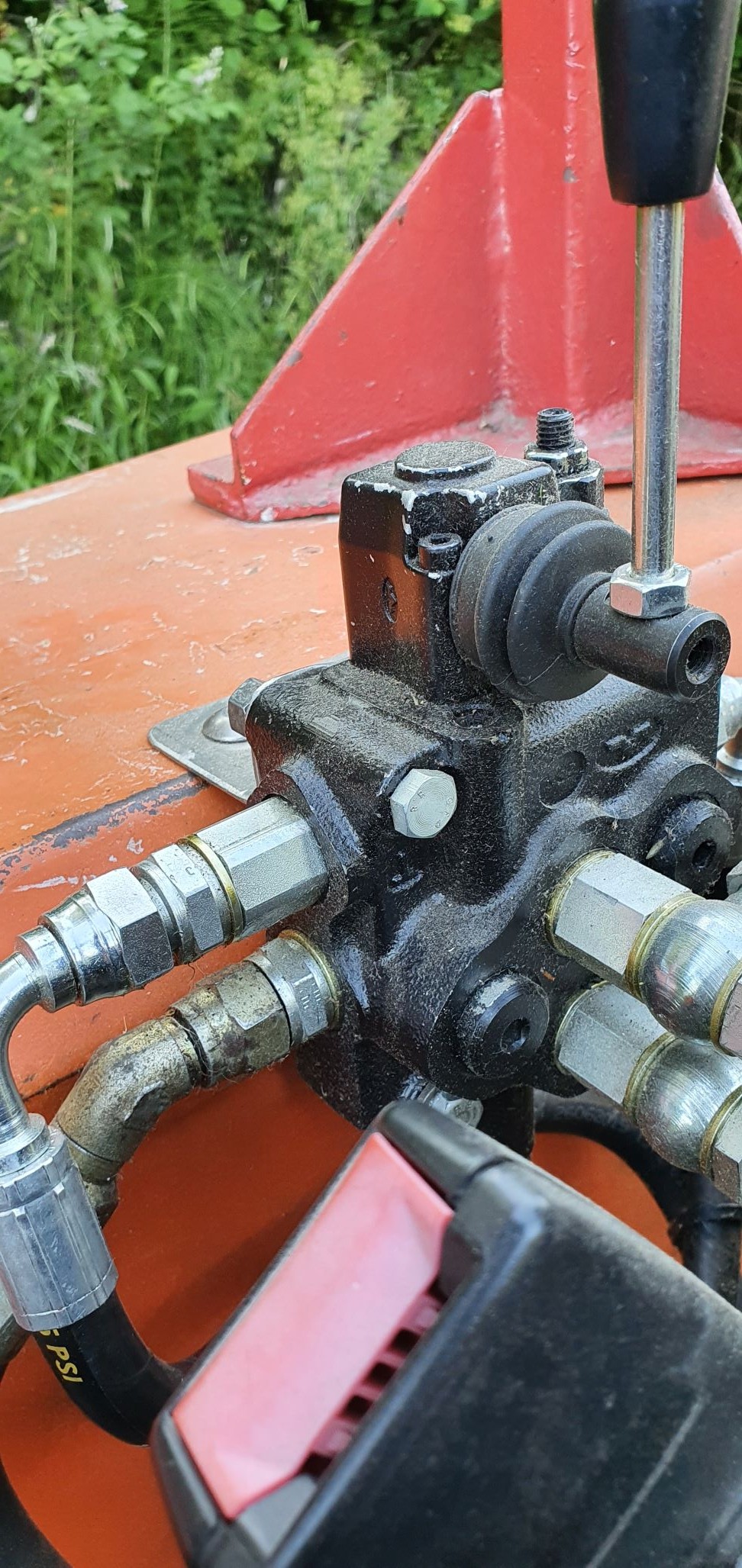

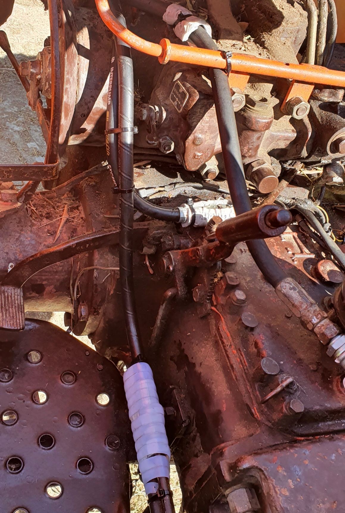

                          • Finalmente sono riuscito a trovare il tempo per montare il distributore ausiliario sul mio fiat 350 dt
                            Il distributore è a doppio effetto con posizione flottante valvola carry over e ritorno olio diretto al serbatoio
                            Per il ritorno ho adoperato il tappo di carico sul cambio funziona tutto alla grande
                            Grazie per i suggerimenti che mi sono stati datti
                            • Scusate le dimensioni se vi sembrano eccesive cancellate il post e lo reinserisco
                              • Benissimo,fai attenzione ai tubi in gomma,se "sfregano" contro altre superfici possono consumare la gomma di protezione esterna.
                                teoricamente,per rispettare la normativa sulla sicurezza,i tubi in gomma in prossimità dell'operatore dovrebbero avere la guaina antiscoppio.
                                • Ok grazie le guaine prendo quelle legermente più grandi di modo che riesco a infilarle senza ritagliare i tubi

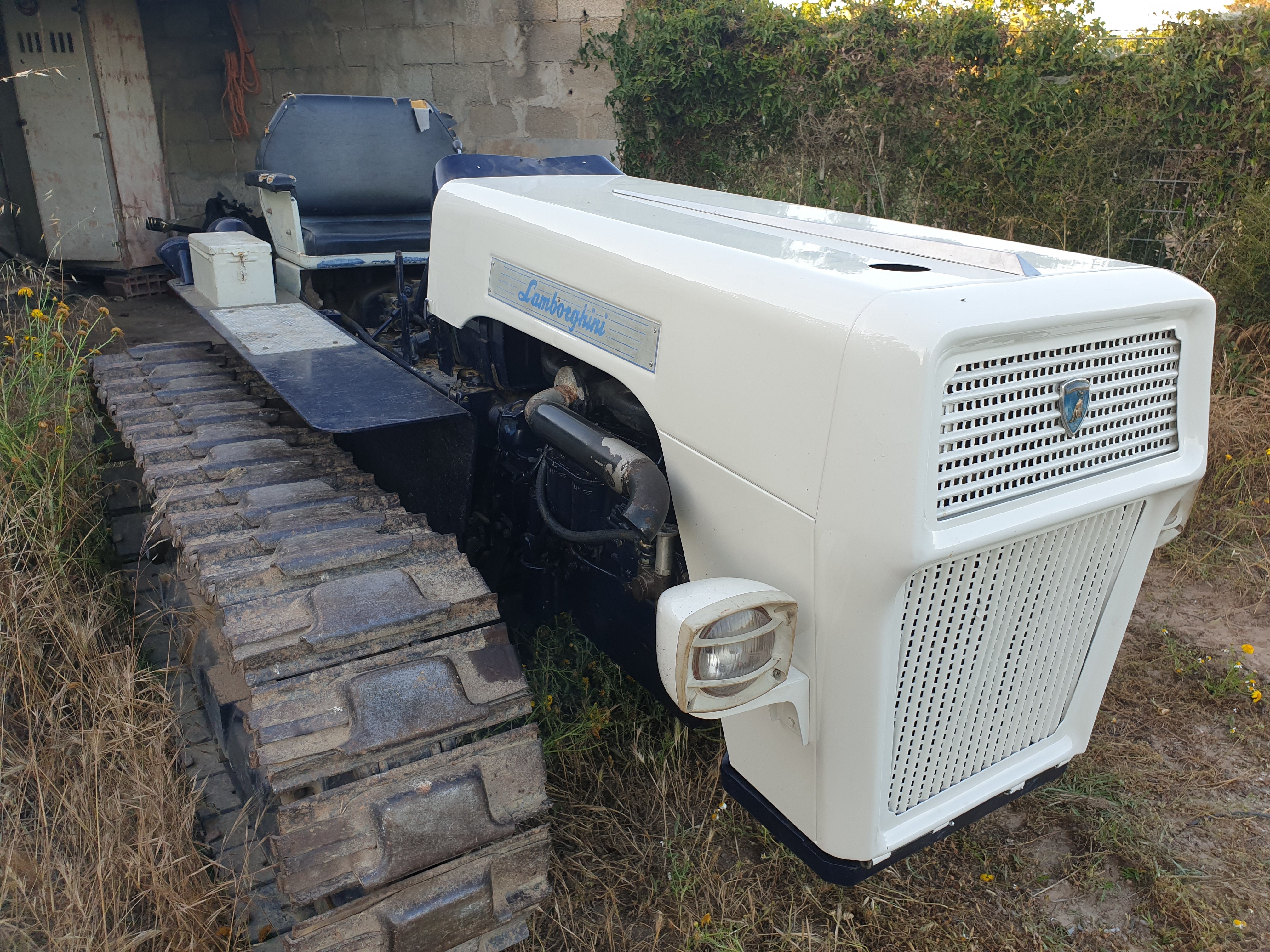

                                  • Buonasera a tutti, ho letto con molto interesse gli ultimi post in merito all'installazione del circuito ausiliario.....
                                    Dop l'acquisto del Lamborghini c452 e le fatiche per riportare a zero ore il motore, vorrei installare il circuito ausiliario con almeno 3 uscite...e vi chiedo un commento/consiglio se quanto ipotizzato possa andare bene, quindi ricapitolando....
                                    vorrei sostituire la pompa originale e metterne una doppia, in modob tale da non modificare e interferire con il sollevatore...
                                    circuito olio dedicato con la seconda pompa, serbatoio da 10 l e distributore 3 uscite d.e. e Carry over...
                                    Cosa ne pensate?
                                    vi ringrazio in anticipo per commenti e/o consigli mi vorrete dare...
                                    vi allego una foto del trattore
                                    • un impianto indipendente,dove possibile,é sempre la miglior soluzione.

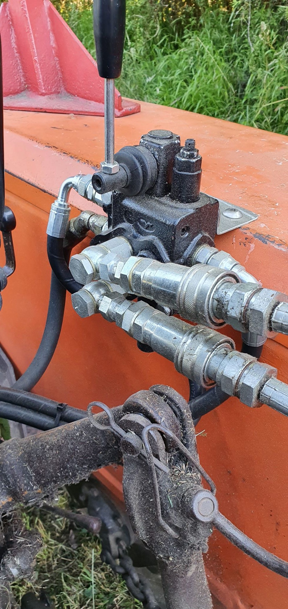

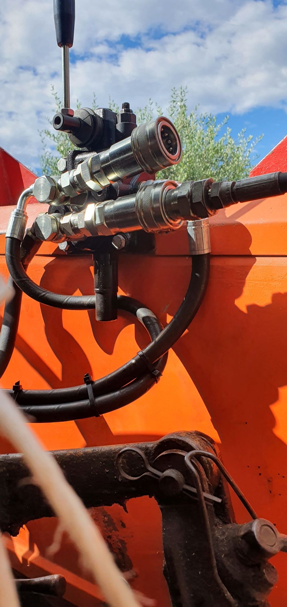

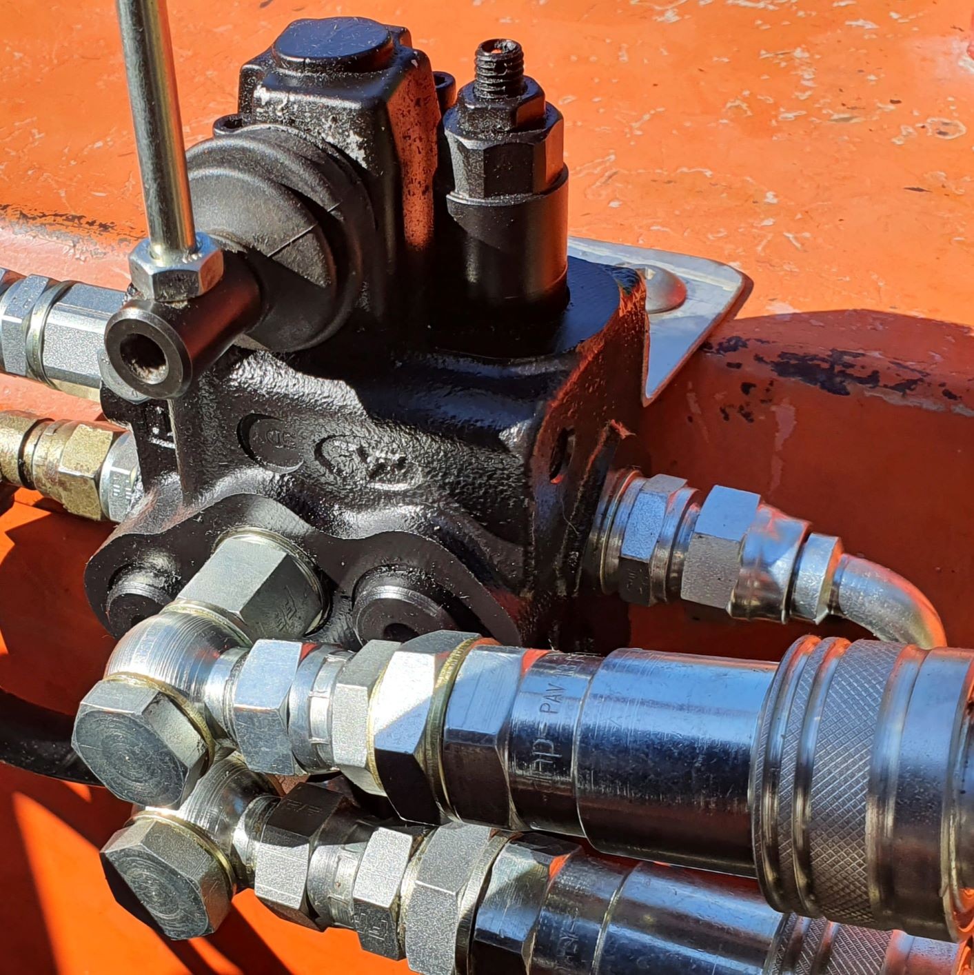

                                          • buonasera a tutti, volevo ringraziare i vari utenti e moderatori per i vari post. seguendoli sono riuscito ad aggiungere un distributore sul mio Lamborghini R235DT. L'unica pecca è stata la ricerca della bussola carry over; la prossima volta se capiterà è meglio acquistarla insieme al distributore.
                                            buon forum a tutti
                                            • Finalmente si vede un manometro......
                                              sicuro che ti bastino due leve?
                                              Ormai é fatto,ma se l'hai comprato,potevi forse "esagerare".
                                              Funziona tutto secondo le aspettative?
                                                buongiorno Mefito. si, funziona secondo le mie aspettative. per l'utilizzo che faccio io sono più che sufficienti, adesso ho messo solo il 3° punto idraulico, ora sto cercando un piccolo cilindro idraulico per fare l'apertura automatica di una paletta posteriore. per il manometro.. era praticamente impossibile fare esperimenti senza!!! comunque la materia è molto interessante!

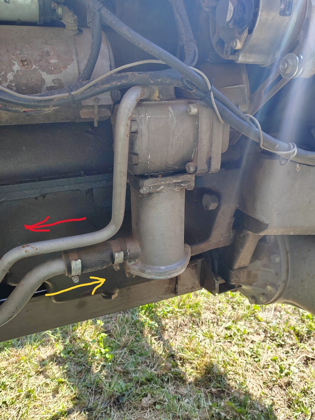

                                                        Ho un Same Argon 70 con già un distributore ausiliario a 2 leve (quindi l’olio parte dalla pompa, arriva al distributore ausiliario, in uscita a questo ci sono due tubi, uno rientra nel serbatoio (scarico) e l’altro (dove evidentemente è montata la valvola CarryOver) va al distributore del sollevamento.
                                                        Ora devo aggiungere un ulteriore distributore a 3 leve e quindi chiedo:
                                                        1- Da quello che leggo in giro sembra che il nuovo distributore debba essere messo per primo, intendo tra la pompa e il distributore ausiliario originale. Io vorrei (sarebbe più facile per ingombri e tubi) metterlo dopo il distributore originale, tra quest’ultimo e il sollevamento. A me sembrerebbe di dire che va bene comunque ma chiedo una conferma.
                                                        2- Il secondo problema è tarare la valvola di massima del nuovo distributore. Pensavo di chiedere dove lo acquisto che me lo forniscano con la valvola già tarata……ma a che valore? Non ho trovato indicazioni specifiche sul libretto del trattore ma danno la pressione massima di esercizio della pompa a 190 bar. Pensavo quindi di tararla a…. diciamo 180. Può andar bene?
                                                        3- Però pensavo anche che se lo posso mettere dopo il distributore originale (domanda 1), la valvola di massima del nuovo potrei tararla al massimo, tanto la protezione mi verrebbe comunque fatta prima da quella del distributore originale….secondo voi è un ragionamento corretto? Oppure la valvola di massima interviene solo controllando la pressione delle mandate e non quella che passa via dritta sul CarryOver?
                                                        4- Per ultimo volevo un consiglio su dove collegare il tubo di scarico del nuovo distributore. Il tubo di scarico del distributore originale è collegato alla parte bassa del serbatoio. Lo scarico del nuovo, secondo voi, lo devo collegare nello stesso punto?...con il problema dell’olio che fuoriesce quando allento il raccordo attuale, oppure è meglio fare un foro sulla parte alta del serbatoio (vicino al tappo di rabbocco) e collegarlo lì?

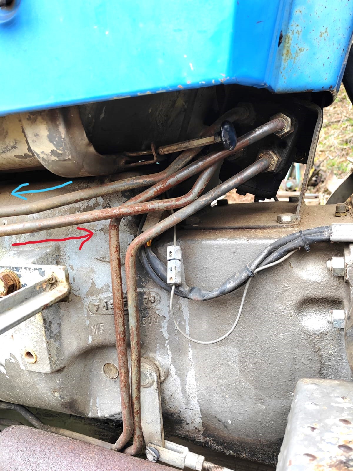

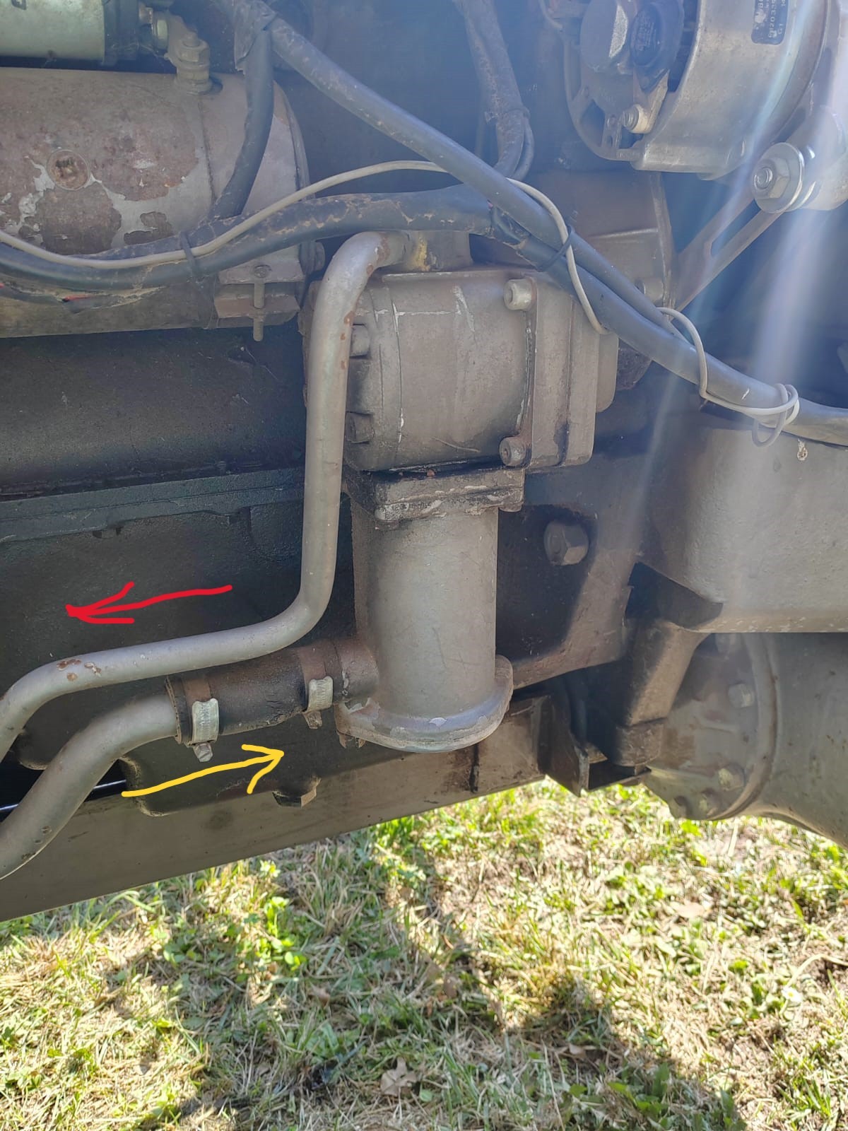

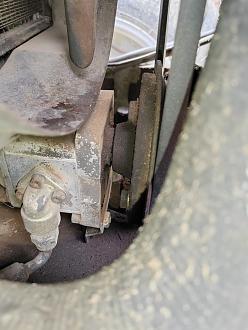

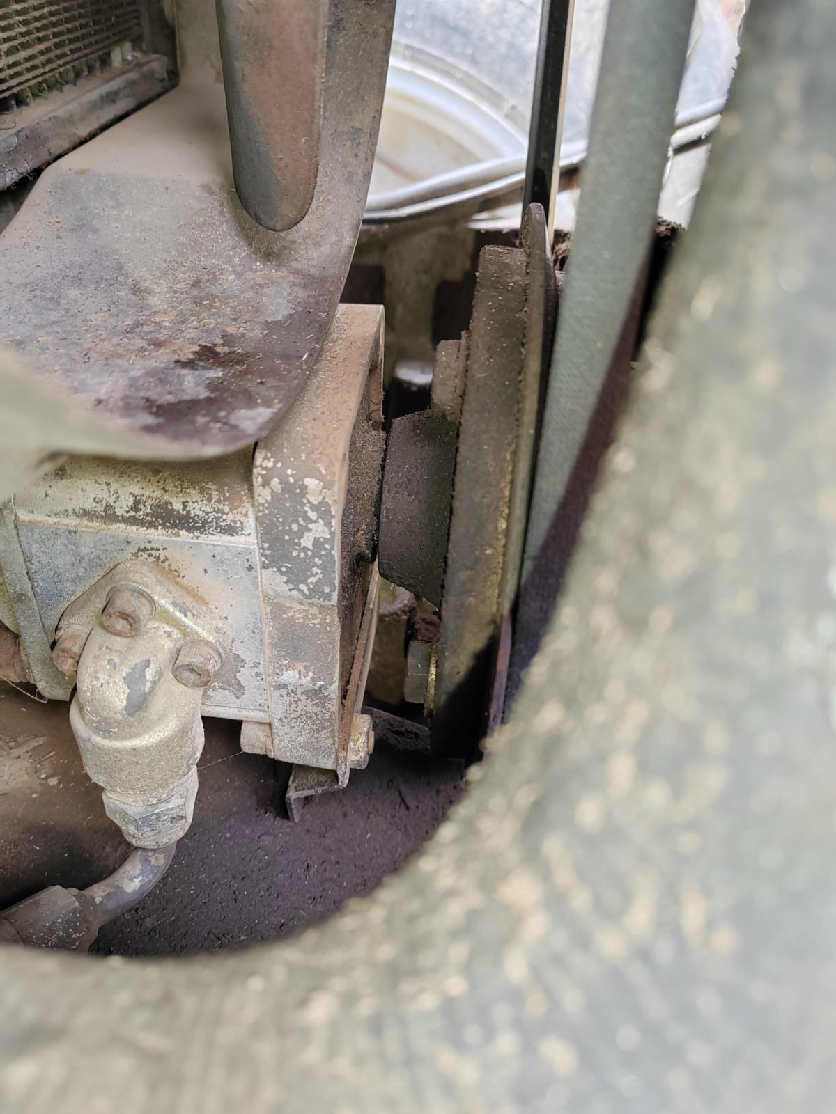

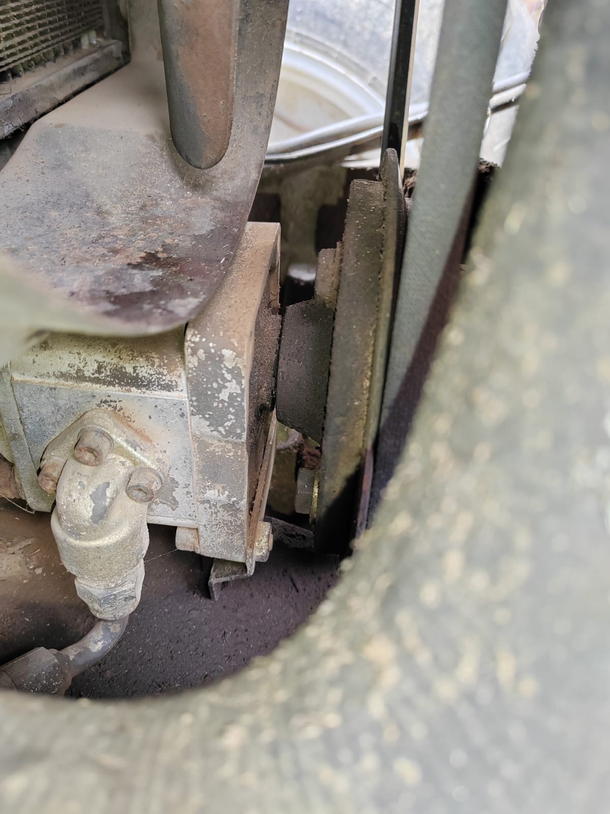

                                                          • Salve ho un PGS California 40 ed a solo la leva del sollevatore e vorrei istallare un distributore secondario per il terzo punto,facendo una deviazione a T che va alla leva del sollevatore e lo stesso per lo scarico cosa ne pensate ?

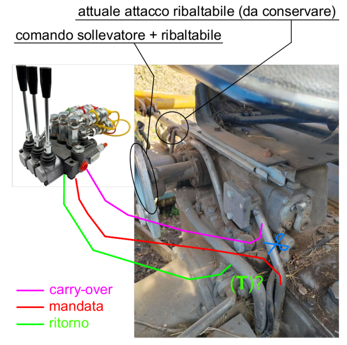

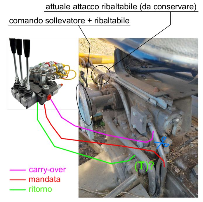

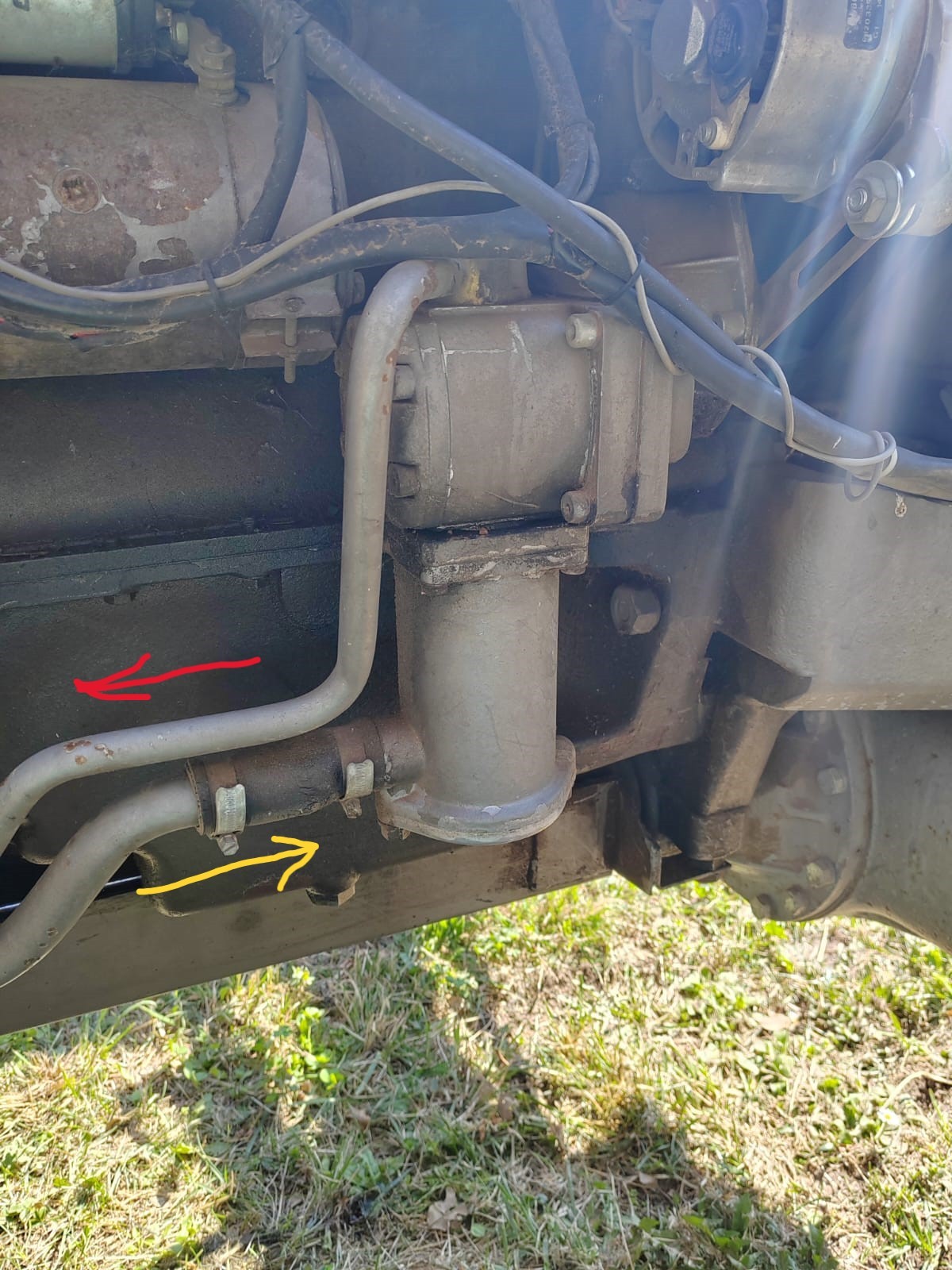

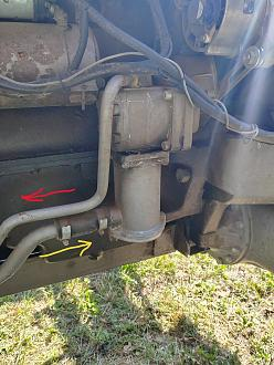

                                                            • Buongiorno a tutti. Ho un Landini 5500 con pompa e sollevatore (+ attacco singolo effetto per ribaltabile) come in foto.
                                                              Vorrei aggiungere un distributore doppio effetto per comandare la traslazione destra/sinistra di una trincia/martellante e il ribaltamento di una benna posteriore (attaccata ai 3 punti), consapevole che distributore e sollevatore saranno da usare separatamente per evitare rallentamenti del sollevatore.
                                                              Dopo aver letto tutto quello che avete scritto, volevo chiedervi se lo schema sotto riportato è corretto: vorrei intercettare la mandata della pompa deviando l'olio ad un distributore con centro chiuso, usare l'uscita carry-over per alimentare il sollevatore e collegare il ritorno del distributore a quello del sollevatore (in questo punto si può usare un "T" saldato?).
                                                              Vi sembra sia tutto corretto?
                                                              Pompa lato destro motore
Name:	pompa sollevatore.jpg
                                                              In alternativa potrei utilizzare (collegandomi con lo stesso schema) alla pompa del servosterzo prima del distributore comandato dallo sterzo (ultime due foto), ma temo che la portata sarebbe troppo bassa?
                                                              Attendo vostre preziosissime indicazioni, grazie fin d'ora.​
