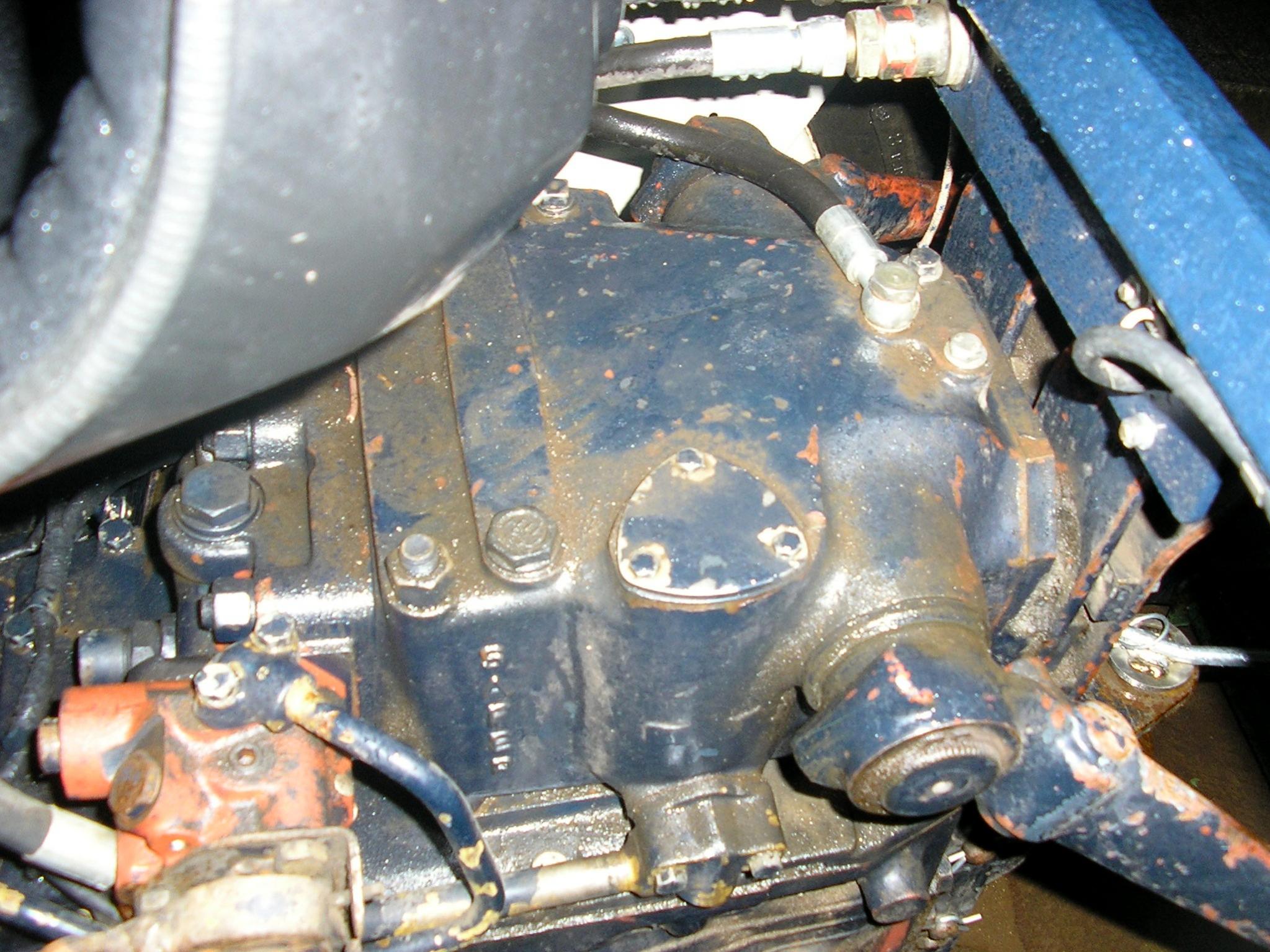

                                            buon giorno a tutti avrei bisogno nuovamente di un informazione dovrei mettere un distributore su un fiat 500 special dt. Il trattore za già la pompa che va a alimentare il sollevatore e sotto il sedile ha un gruppo dove arriva la mandata sembrerebbe una predisposizione ma non riesco a capire come collegarmi grazie .

                                              sembrerebbe una predisposizione ma non riesco a capire come collegarmi .
                                              Non conosco come è costruito il tuo trattore e perciò ti chiedo:
                                              il sollevatore è integrato nella trasmissione oppure ne è separato.
                                              Se metti le foto è meglio.
                                              • ok appena riesco e se riesco visto che non sono molto bravo con l'informatica mando le foto grazie
                                                • se è come mi sembra di ricordare comune a un pò tutti i trattori nastro oro, se hai il sollevatore è si predisposto. Vendono un kit completo di distributore a doppio effetto tubi, staffetta per i tubi e innesti rapidi a un costo abbastanza basso, ma non ricordo di preciso quanto comunque ogni concessionaria NH o ricambisti ben forniti o anche Agristore ce l'ha.. in pratica basta togliere quel coperchietto che c'è sul lato sinistro dove sono fissati i tubi dell'olio e mettere il distributore..sconsiglio il fai da te perchè c'è una flangia dalla forma particolare..

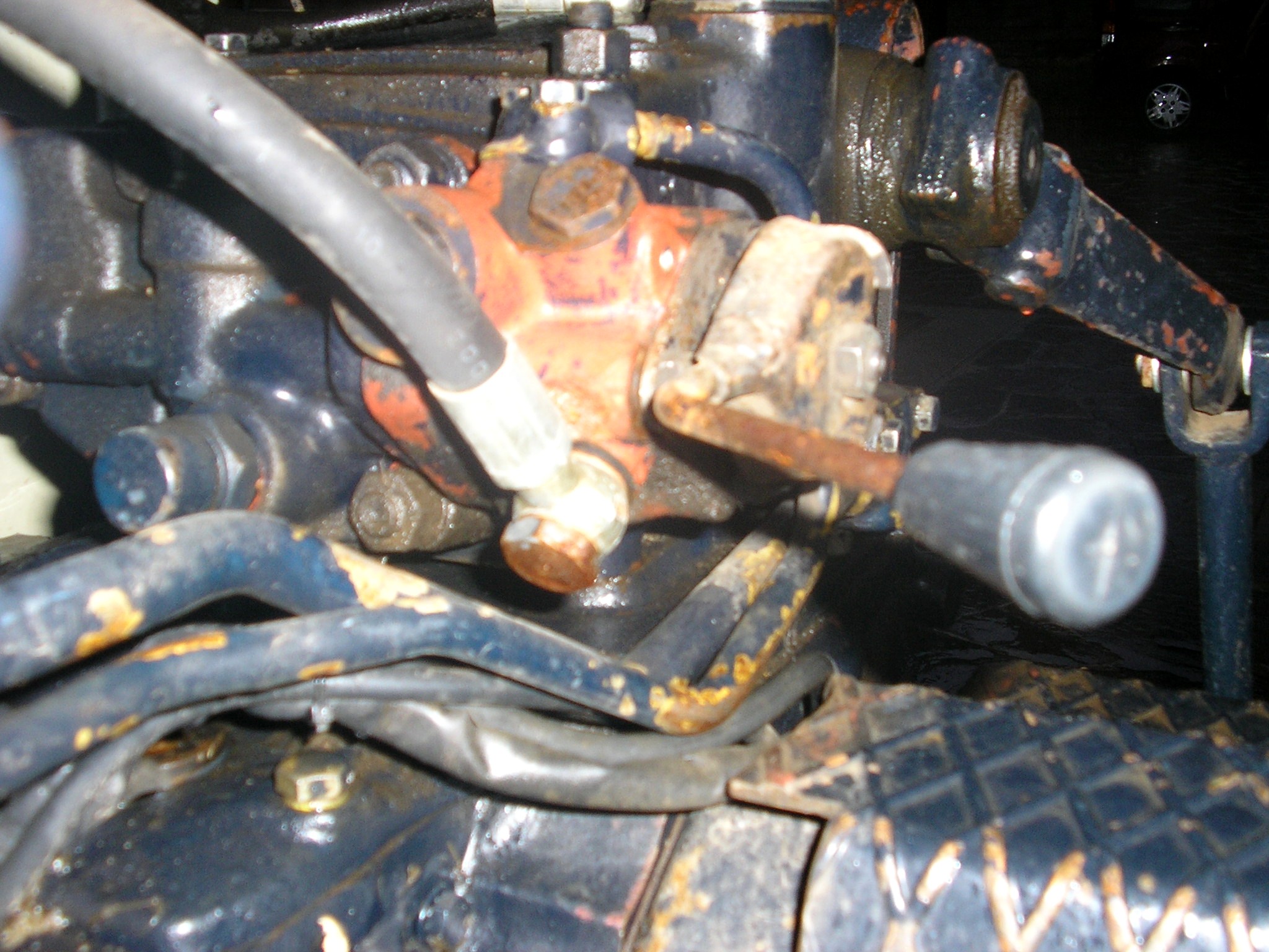

                                                        Mi associo, stesso problema su un Lamborghini 235 gia dotato con distributore a singolo effetto (vedi foto).
                                                        Se collego un cilindro a doppio eff. e tiro la leva verso l'alto esce olio in pressione che comanda il cilindro, viceversa se devo chiudere il pistone devo farlo a mano e l'olio rientra nel serbatoio sempre per lo stesso tubo.
                                                        Però mi andrebbe comodo un distr.a doppio effetto,
                                                        grazie 1000!!
