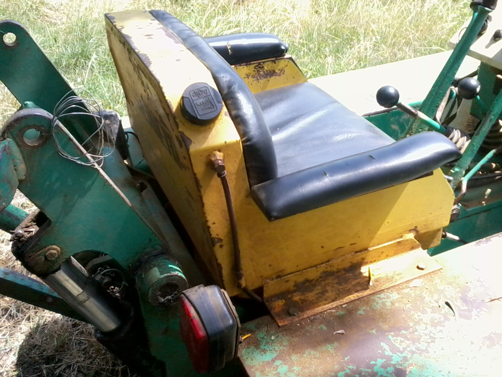

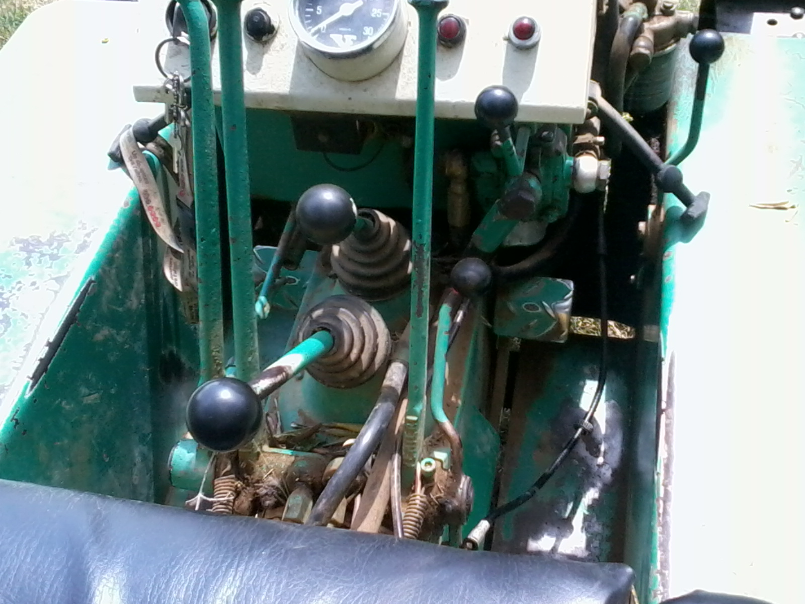

          • Ciao a tutti,
            nell'ambito di qualche lavoretto e smontaggio sul mio landini C35 (tipo sostituzione sedile, costruzione ROPS, etc) pensavo anche di installare un distributore ausiliario, ma sono totalmente digiuno di oleodinamica..
            Dopo aver letto la discussione ho un'idea abbastanza chiara del discorso (dove collegare il distributore, carry-over, etc).
            però in quanto ignoratone avrei le seguenti domande:
            1. vorrei eliminare il comando sollevatore da dov'è (il leveraggio era collegato al vecchio sedile) e , se fattibile, usare invece un distributore 3 leve, una appunto per il sollevatore (+3punto+varie).
            Tanto per fare una cosa ordinata.
            Si può fare?
            Dovrei renderlo (con la vite sul distributore) a singolo effetto no?
            Il tubetto piccolo che va dal comando al serbatoio che è, l'uscita del 'distributore sollevatore T' (mazza che piccolo...bah)?.
            Allego foto

            • saluti
              nell tuo caso il distributore ausiliario non lo utilizzerei per il sollevatore(hai il pistone interno e non e pratico collegarlo),per il discorso dell maggiorare il serbatoio devi tenere conto che il livello olio sollevatore si deve riallineare(vasi comunicanti) garantendo l'alimentazione pompa.
              se il distributore ausiliario ti serve per dei piccoli pistoni(corsa di 300/400mm e differenza minima tra canna e stelo50/40mm)probabile sia sufficente l'olio presente
              buon lavoro

                • Ciao Wildpapero, aggiungo qualche considerazione a quanto già detto, giustamente da LORENZOBOSCO.
                  Per comandare un sollevatore come quello con un distributore esterno come tu hai ipotizzato devi prima di tutto eliminare il distributore esistente sul sollevatore ed intercettare l'olio che entra nella camera del pistone. Poi ti serve un distributore e a singolo effetto con posizione flottante da utilizzare quando il sollevatore è tutto basso e l'attrezzo sta lavorando nel terreno. In ogni caso avrai un sollevatore senza controllo di posizione che quindi, a causa delle perdite interne del pistone, scenderà da solo anche con il motore in moto.
                  Se vuoi aggiungere altre utenze fallo pure. Ricordati però di non aumentare la cilindrata della pompa perché il sollevatore potrebbe non sopportarlo andando quindi a riscaldare l'olio idraulico in pochi minuti. Per questo quando si hanno utente con pistoni grossi e lunghi che devono lavorare velocemente (penso proprio ad una lama anteriore) è bene fare un circuito a parte con una bella pompa grossa.

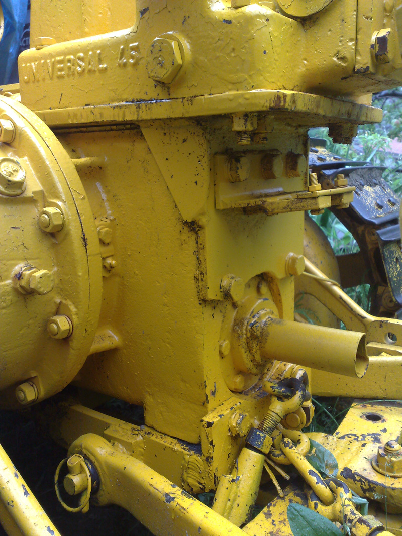

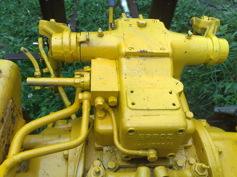

                  • Ciao Wildpapero, potresti mettere una foto del sollevatore visto da dietro?
                    Ho due Landini come il tuo, in uno abbiamo montato un sollevatore Erpoz di recupero un pò più grosso del modello che vedo in foto, nell' altro lo dobbiamo ancora montare e mi sarebbe utile vedere il tipo di supporto utilizzato!

                      • Ralfg,
                        ecco le foto richieste.
                        Michele

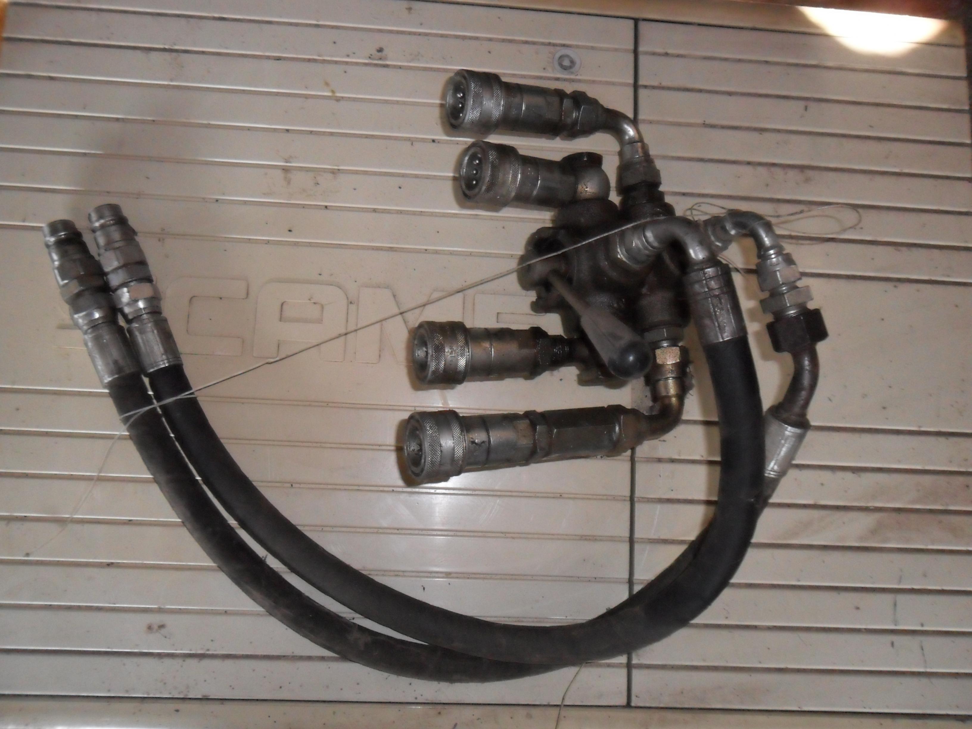

                                Praticamente hai spiegato cos'è ed a cosa serve il carry over.....
                                Allego una foto di uno "sdoppiatore di doppia via" mobile.
                                In pratica quando si ha un attrezzo con necessità di una doppia via in più rispetto alla disponibilità del trattore si può ovviare.

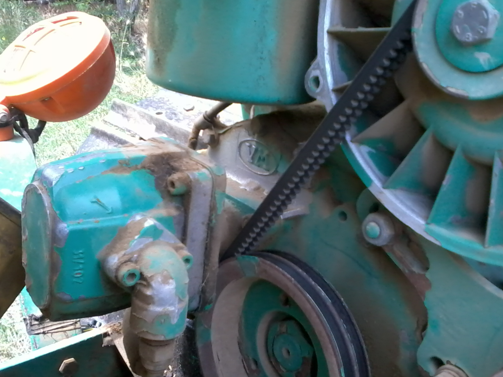

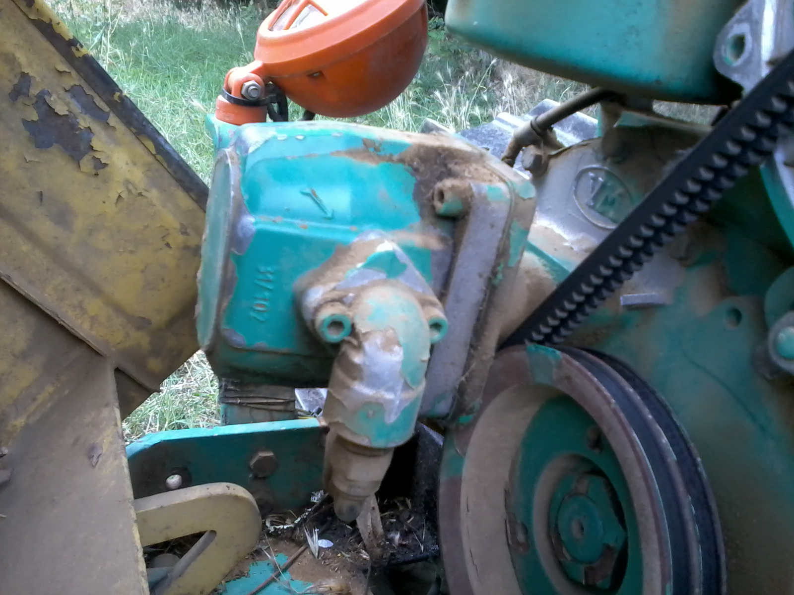

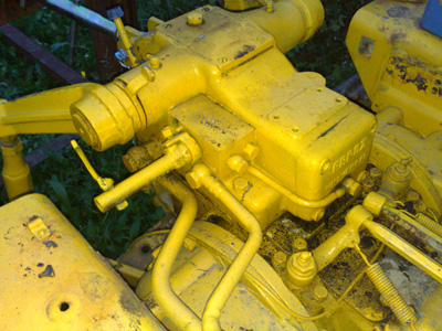

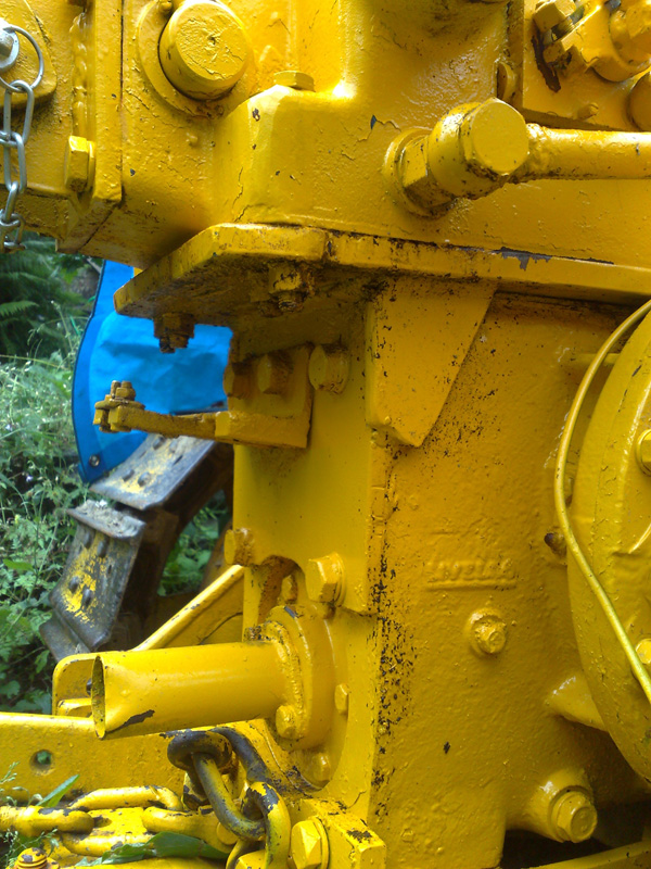

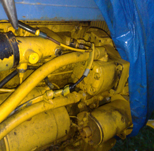

                                    • Posto le foto riguardo all'impianto idraulico Hydrohirma del trattore Venieri C483, motore VM, tipo 395: la sigla sulla pompa in foto (31/102) cosa indica? I giri? La cilindrata? Mi potete aiutare per favore? Grazie mille
                                      • Dalle foto intuire le dimensione è difficile ma penso che sia una pompa da 6 a 13 cc. Che modifica devi fare?
