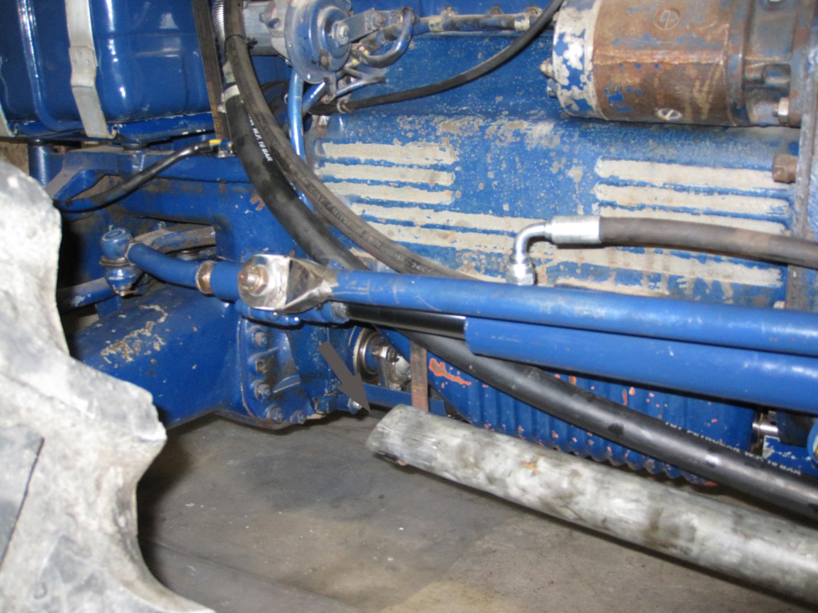

                      Ho fatto le varie prove, come prima cosa ho sostituito le due curve da acqua con un tubo pieghevole di acciaio, ( allego foto), secondo ho sostituito il bocchettone del serbatoio e il tubo dell'aspirazione, anche se la causa del mugolio poteva essere un pezzetto di tubo di gomma che accidentalmente mi era caduto all'interno del serbatoio (spero che la pompa non ne abbia risentito), terzo è passato il meccanico per controllare il servosterzo, secondo lui il saltellamento delle ruote è dato dal fatto che il trattore nell'anteriore è leggero e che il pistone servosterzo non è sensibile come un idroguida. Ha notato che il perno del distributorino del pistone dove è collegata la barra di sterzo si muove eccessivamente rendendo il movimento poco preciso. Mi ha detto come fare per ridurre la corsa delle molle all'interno, ma adesso sento se me lo può far lui per evitare danni. (allego foto). In conclusione il mugolio adesso non si sente piu rimane sempre il saltellamento delle gomme quando mando olio in modo da render lo sterzo morbido. Secondo voi le osservazioni del meccanico sono plausibili?
                      Ho l'itenzione di far passare i tubi di aspirazione e mandata all'interno di un tubo di ferro posto sotto il pistone servosterzo in modo che non diano fastidio. Secondo voi dopo ci possono essere problemi di aspirazione? Allego la foto

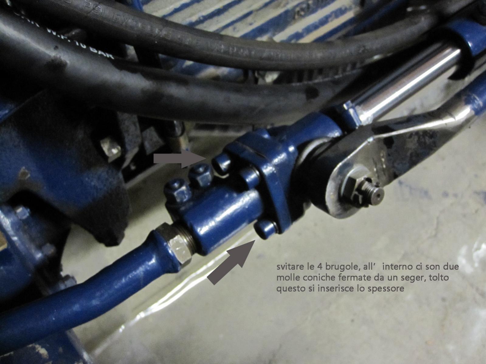

                        ...è passato il meccanico per controllare il servosterzo, secondo lui il saltellamento delle ruote è dato dal fatto che il trattore nell'anteriore è leggero e che il pistone servosterzo non è sensibile come un idroguida. Ha notato che il perno del distributorino del pistone dove è collegata la barra di sterzo si muove eccessivamente rendendo il movimento poco preciso.
                        Eventuali giochi sui perni del servosterzo (sia dalla parte delle ruote che del volante) possono influire sulla sensibilità e la precisione del sistema.
                        Originalmente inviato da sangan Visualizza messaggio
                        Gia questo consente di sapere che la persona è preparata in materia, quindi penso che riuscirà a risolvere il problema (o ad individuare il difetto)
                          Allora in definitiva lo sterzo saltella come prima, causa il pistone servosterzo che ha gioco sul comando distributore?
                          Ma il pistone non era gia stato revisionato?

                            Si però mi ha spiegato che certi pistoni montano molle universali per le 2 e 4 ruote motrici mentre in altri sono diverse e adesso non so quello che l'ha revisionato cosa abbia messo e non so neanche di che modello si tratti visto che non ci son andato io direttamente. Adesso proverò questa soluzione per vedere se cambia qualcosa altrimenti ricontatterò il fornitore dove ho acquistato i componenti dell'impianto che lo riporterà far controllare. A questo punto penso che sia un problema del pistone e non più dell'impianto. Secondo voi ci son altre aggiustature da fare?
                            • Originalmente inviato da sangan Visualizza messaggio
                              Quelle molle possono influire sulla stabilità in rettilineo e sulla sensibilità.

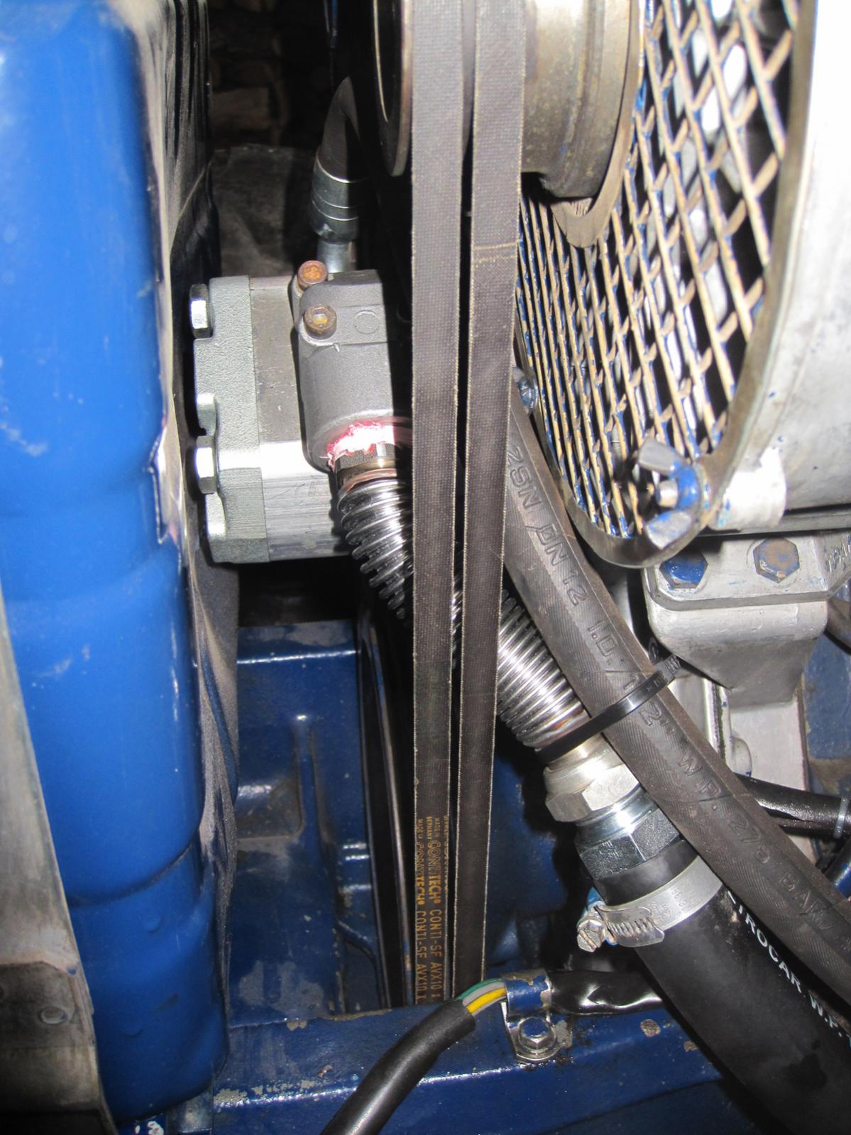

                              Non mi piace quel tubo corrugato con tre raccordi all'ingresso della pompa che sembra messo apposta per innescare turbolenze,meglio continuare con il tubo in gomma sotenuto da una piattina in ferro opportunamente sagomata.

                                Vedo ora che lo scarico servosterzo si inserisce in un tee,di piccole dimensioni,prima di entrare nel serbatoio e la cosa è assolutamente da evitare:non si devono avere contropressioni che causeranno l'apertura della valvola di massima e il malfunzionamento del distributore.(sta a vedere che questa è la causa)
                                C
                                Come innesto alla pompa penso di non aver alternative perchè anche avvitando il portagomma sul collettore non riesco neanche ad innestare il tubo, e per quello che ho tardato far le prove perchè anche con le varie semicurve non ne venivo a capo. Forse dalla foto non rende ma lo spazio è al millimetro. E comunque penso che il tubo all'interno sia liscio. A casa ne ho un altro pezzo e controllo. Per quanto riguarda gli innesti al serbatoio allora dovrei eliminare il filtro . metterne uno interno e fare tre innesti separati che vanno nel serbatoio? Prima di contattare voi avevo considerato l'idea del filtro piccolo quindi ho apportato delle prolunghe hai tubi e fatti scaricare indipendentemente nel serbatoio però non cambiava di molto anche perchè ho notato che la maggior quantità di olio in scarico arrivava dal servosterzo.
                                Altra cosa che volevo far notare è che avevo smontato il tubo sia dell'aspirazione e della mandata per vedere se passavano all'interno del tubo in ferro dove volevo incanalarli e ho nototo che in tutti e 2 i tubi c'era poco olio, è nornale?

                                                  • Fai questa prova: sgancia il tirante sul distributore del pistone e prova a muoverlo manualmente vedi come si comporta lo sterzo.

                                                      • Salve Sangan
                                                        ...dimenticavo di farti notare che la tubazione di mandata che si vede nelle foto è tutta flessibile,probabilmente se la riduci al minimo indispensabile(solo un piccolo tratto sul pistone servosterzo) rifacendola con tubo rigido sagomato opportunamente,la situazione...tende a migliorare.

                                                            Altra cosa il tubo corrugato che ho utilizzato da raccordo tra la pompa e il tubo di gomma da 1" è scanalato anche all'interno. Sarà quello? In un messaggio scritto qualche settimana fa avevo fatto notare che sfilando i tubi dell' aspirazione e della mandata avevo trovato poco olio all'interno, non dovrebbero rimaner pieni?
                                                              Sempre difficile giudicare i rumori "a vista".
                                                              Il rumore di cavitazione dovuto ad aspirazione insufficente dovrebbe tendere allo "sfrigolante"e questo parrebbe innescato da vibrazioni meccaniche o da turbolenze del flusso del fluido dovute proprio al tubo corrugato,in tutti i casi non fa bene al corretto funzionamento dell circuito.
                                                              Bisognerebbe osservare se l'aspetto del fluido,immediatamente all'uscita della pompa,presenta opacità,schiuma o colorazione biancastra,ovvero l'olio deve conservare la sua "trasparenza".
