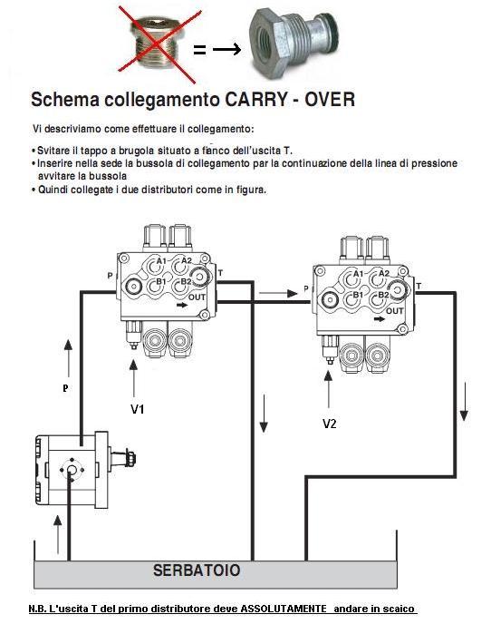

                                                      • Se hai già un distributore aggiuntivo (non originale) bisogna accertarsi che sia predisposto per l'inserimento del Carry-Over.
                                                        Il carry-over stesso non è che un semplice raccordo di bypass che permette di prelevare olio in pressione da un distributore esistente (sempre che sia predisposto)
                                                        Ci sono comunque delle limitazioni, la valvola di massima V1 del 1 distributore è quella che determinerà la pressione massima su tutti i rami e distributori seguenti.
                                                        Con la valvola V2 del 2 distributore potrai eventualmente abbassare ulteriormente la pressione sui rami del 2 distributore.
                                                        Questo genere di applicazioni richiede sempre un minimo di conoscenza ed esperienza in materia, basta una disattenzione per danneggiare seriamente i componenti e rischiare anche la propria incolumità.

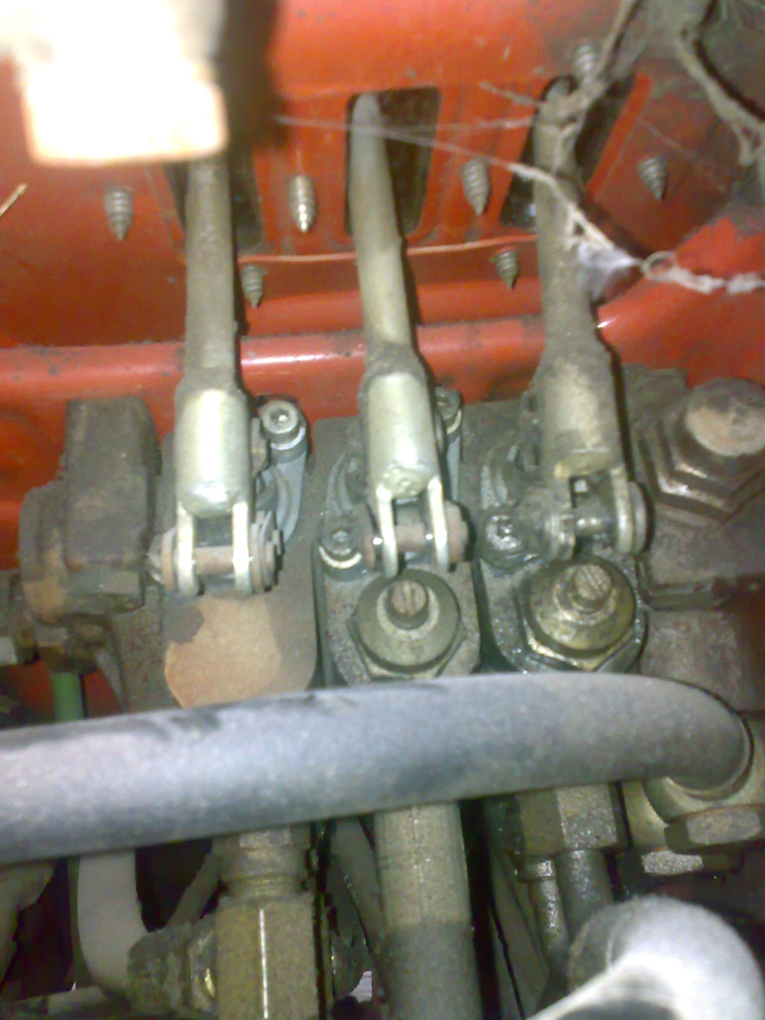

                                                        • salve scrivo qua per avere un aiuto a risolvere il problema della pressione idraulica del mio fiat 880.
                                                          caricando la legna sulla benna arrivato a un 20 quintali ad occhio il sollevatore non alza piu,e anche con il forcone non si riesce a fare alzare il muso del trattore.
                                                          applicando un manometro alle prese mi risulta una pressione di 160 bar.
                                                          non è bassa?da come so io vuole sui 190 giusto?sulla serie 90 so che la valvola di massima e dietro al distributore ma della serie 80 e questa?se si come funziona?perche non riesco a capire come si riesce ad aumentare la sua taratura.
                                                          la pompa sembra in buono stato perche anche con motore al minimo riesce ad alzare il carico.
                                                          e le viti poste sotto alle 2 leve del distributore a cosa servono?
                                                          grazie

                                                          • Originalmente inviato da frugo85 Visualizza messaggio
                                                            Mezzi di quel periodo me li aspetterei sui 180 bar circa.
                                                            Chi li conosce nello specifico ce lo saprà dire.
                                                            La valvola dovrebbe essere quella in alto a destra nella foto,c'è un cappuccio che va tolto,un controdado di blocco da allentare per la regolazione,ed il perno centrale che carica la molla, avvitando aumenta la pressione.
                                                            Meglio fare le regolazioni a freddo,non rischi di trovarti in quelle condizioni con pressioni eccessive.
                                                            Naturalmente la verifica di pressione la farai mandando in pressione con la leva di un distributore senza utilizzi.
                                                            Prova sempre anche accelerando,per verificare il picco.
                                                            grazie
                                                            [ATTACH]38351[/ATTACH]
                                                            Potrebbero essere dei regolatori di portata,
                                                            Prova a regolarli e vedi con un utilizzo se varia la velocità.
                                                              Potrebbero essere dei regolatori di portata...
                                                              Oppure valvole di massima dedicate alla singola utenza, o magari valvole antishock.
                                                              (Da qualche parte c'èra uno schema dei distributori fiat)
