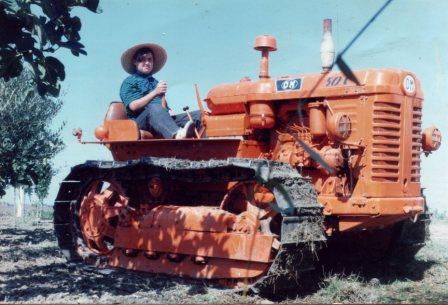

                Ho visto questa foto nell'album però a me sembra un 45 C perchè da quello che ricordo la 50C ha i mozzi della corona piatto come il 655......o sbaglio??

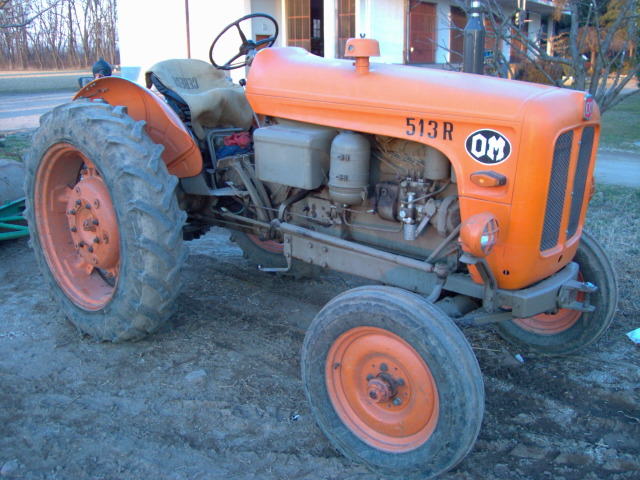

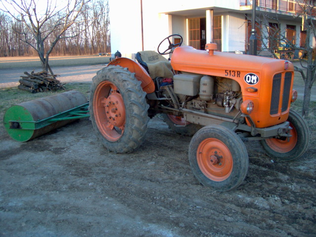

                              E allora vi faccio vedere il mio 513! Mio zio lo ha praticamente rifatto tutto una decina d'anni fa. Cosa ne pensate? Li porta bene i suoi 42 anni!

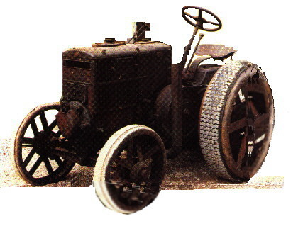

                                                Girando per internet stasera ho trovato il primo trattore costruito da OM il famoso testa calda costruito nelle officine di brescia, da notare, (se i dati sono esatti) il motore perfettamente quadro....
                                                Costruttore OM di Brescia
                                                Modello TC
                                                Anno di costr. 1928
                                                Trasmissione
                                                Marce 3 avanti + r.m.
                                                Velocità Km/h da 3,5 a 8,2
                                                Motore a testa calda
                                                Potenza Cv 30
                                                Cilindri 1
                                                Giri/min.. 450
                                                Alesaggio x corsa 240x240 mm
                                                Carburante Gasolio

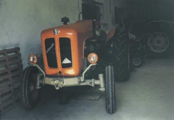

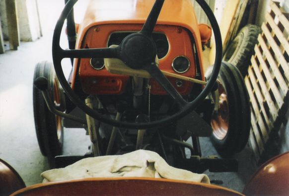

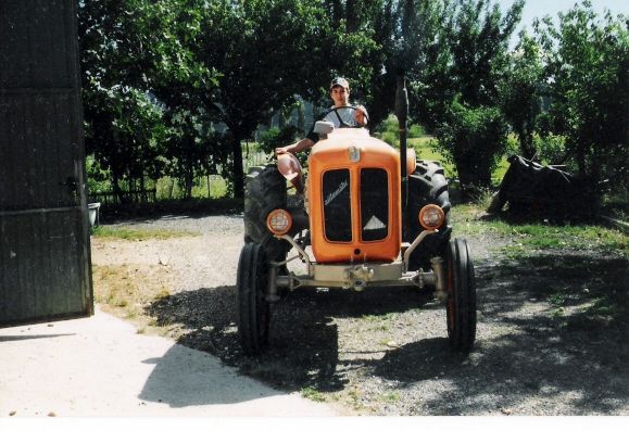

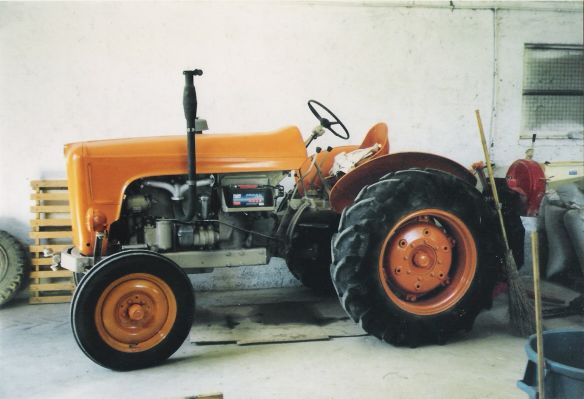

                                                  allora visto che si parla di OM non posso non mettre le foto del 513 automatic appena ristrutturato da mio zio. il vecchio proprietario lo usava per tirare la trebbia nei piccoli paesini vicino rieti dove appunto doveva trebbiare i cereali,peccato non ci sia piu la puleggia che andava attaccata sul un albero che esce in alto a destra del blocco posteriore del sollevatore,ed ha anche un compressore montato anteriormente a sinistra collegato con la cinghia di distribuzione e con un sebatoio di circa 50 litri che serviva a spolverare la trebbia e il trattore stesso mentre lavoravano(non si vede nelle foto perchè è stato smontato per riverniciarlo. ancora oggi è usato per tirare su l'acqua dal pozzo e per girare il mulino per lo sfarrato. è veramente stupendo,mancano solo le scritte (che stanno per arrivare) e l'imbottitura del sedile che è dal tappezziere

                                                          Non avevo mai visto il 513 con i mozzi posteriori della serie r (35-45-50), gli Om dla 512 in poi montano il mozzo posteriore come la serie 615 e 650 e altra piccola osservazione il colore del carro è sbagliato non era grigio ma marroncino come la serie 11-12 Fiat cod. RAL 1011

                                                            Ma di che anno è precisamente il tuo 513 automatic?
                                                            Perchè praticamente è uguale al mio, le uniche differenze sono i cerchi posteriori (sul mio sono più alti, da 36) e lo scarico (ho ancora quello posteriore). Io ho anche montato un caricatore frontale Scalmana. Cavolo non si può sbagliare la verniciatura! Certo che è marroncino!!! Bello comunque! ciao
