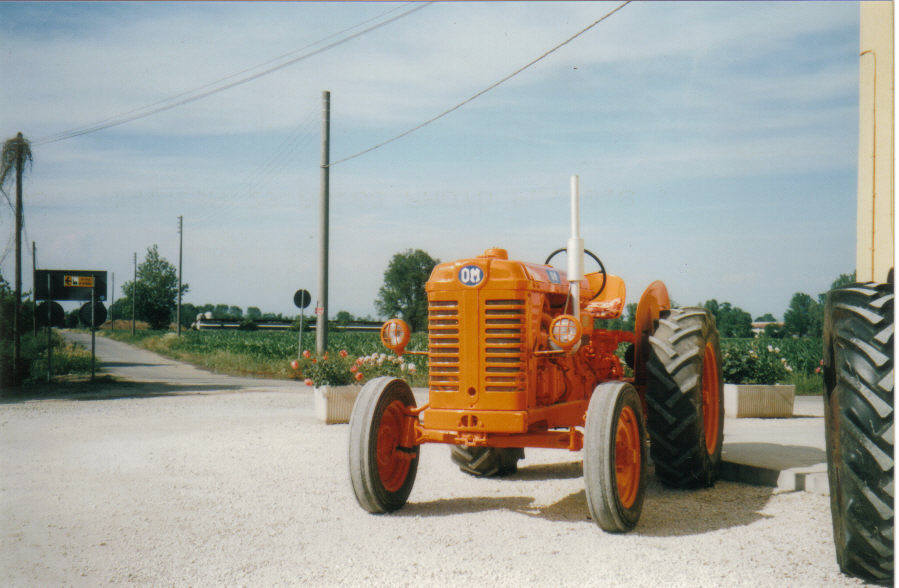

    Questo e'il 50R
    Questo e'il 512 Super
    Allora vi metto il mio cosi'siete contenti.Ma io nn ho quei libri,vengono dal Web.Del Dinosauro ho una fotocopia a colori del depliant originale
    Solo per chi sa'apprezzare
    E'lo so'che e'venuto caro di verniciatura ma,rimarra'sempre lucido anche tra vent'anni!Si,si puo'verniciarlo opaco ma,il risultato e'deludente.Intanto beccateve sta'chicca!
    E questa!

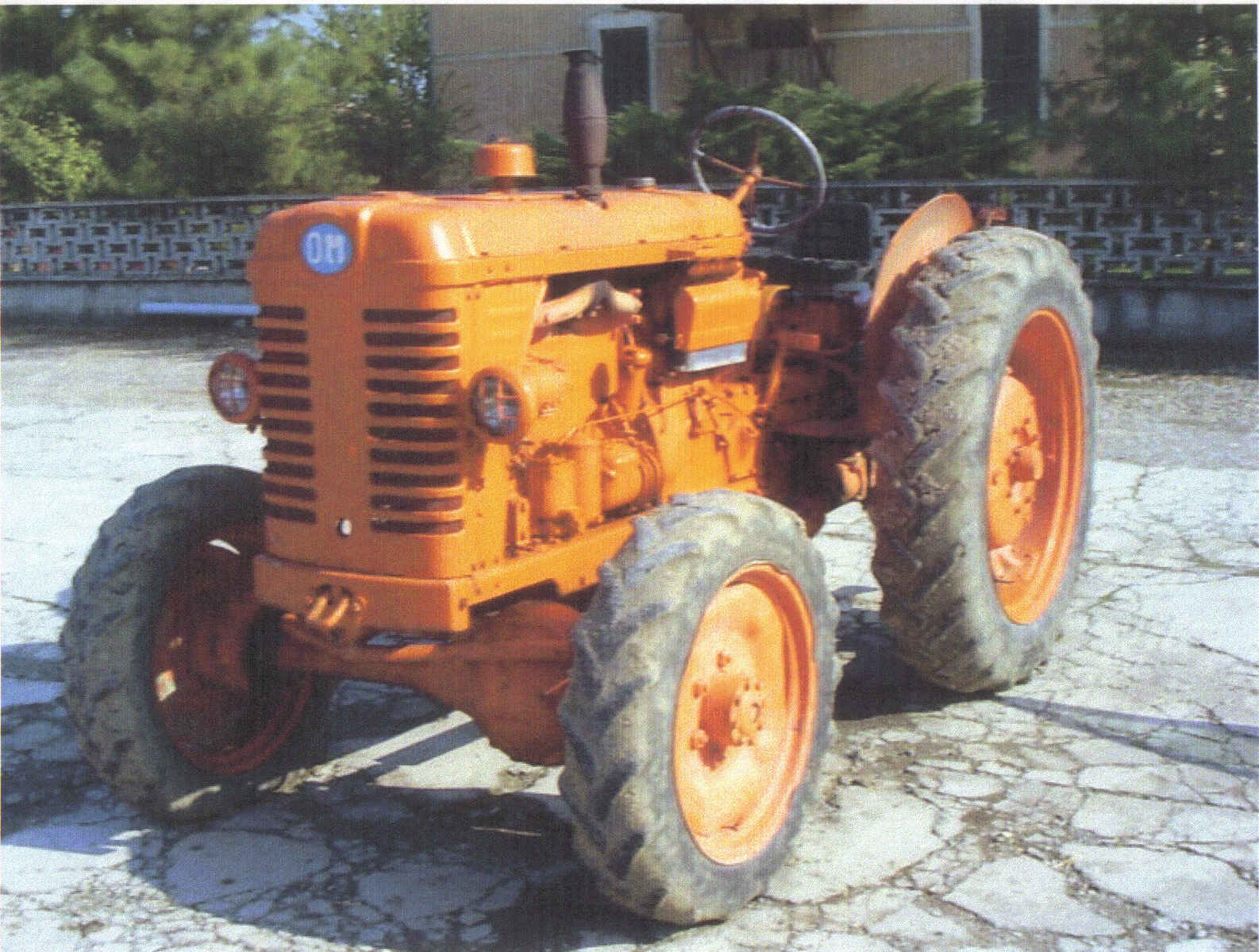

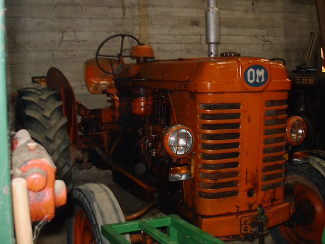

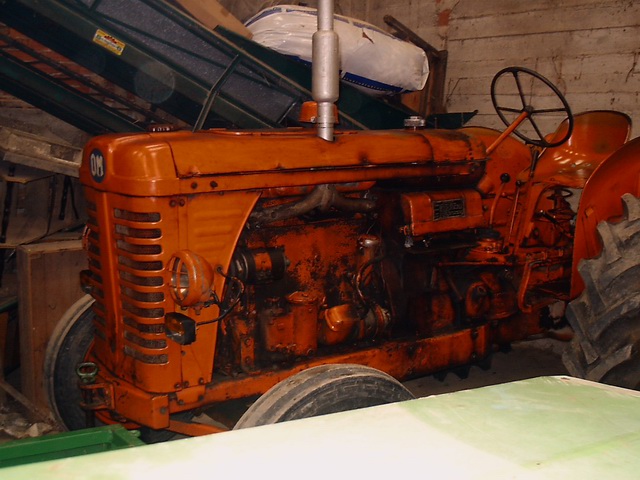

    • #32
      Om 45r
      • #33
        E' l'850 prima serie,antecedente al 1974.
        Per il 45R, è arancio, il fatto è che le "moderne" vernici bicomponenti hanno una lucentezza molto piu marcata delle vecchie a nitrocellulosa (si chiamavano cosi???) , e pertanto il colpo d'occhio (o in questo caso la fotocamera) puo' trarre in inganno. Comunque cosi "cangiante" al sottoscritto non piace.

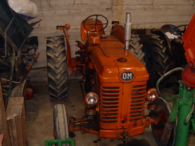

                  • #39
                    Om 35/40 R
                    Finalmente ho finito di rimettere in sesto l'OM 35/40 R
                    Allego alcune foto
                    Ultima modifica di Motivo: tolta parte OT

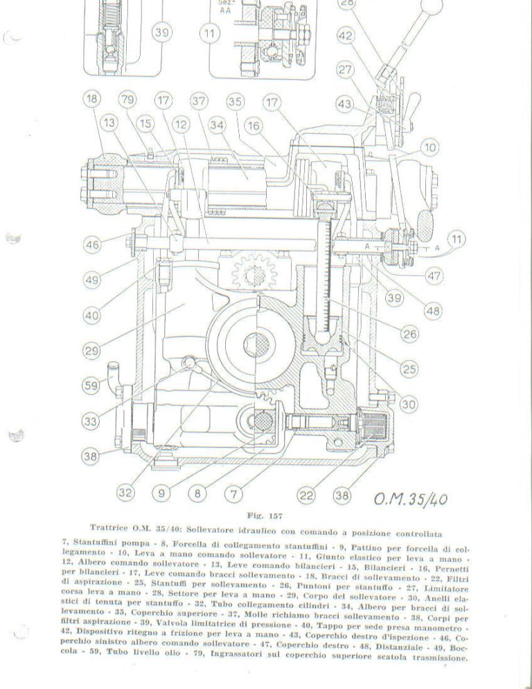

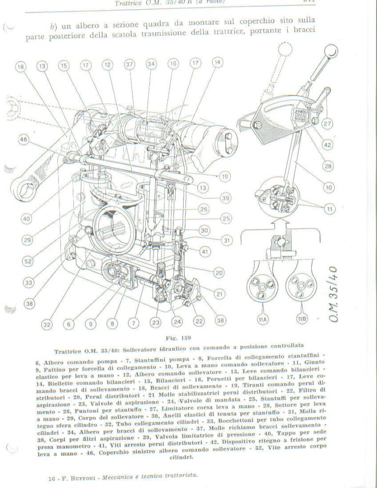

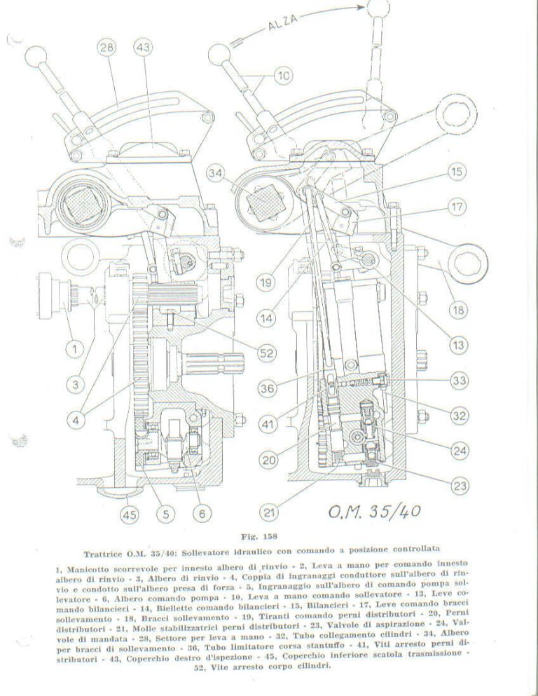

                    • #40
                      Sollevatore OM 35/40

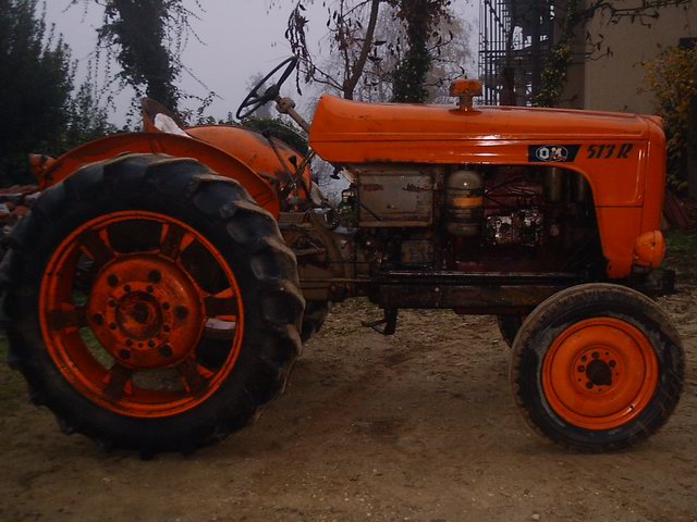

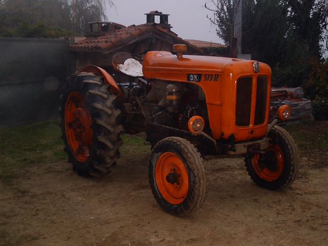

                        Om 513 R
                        Alla fine ho fatto la pazzia, ed ho comprato il 513 (anche perchè aveva le ruote da 36 pollici che stavo cercando ).
                        Oggi l'ho portato a casa è gli ho dato una prima lavata. Ha un rombo spaventoso
                        Vi faccio già la prima domanda:
                        Su un depliant (di un 513 R automatic) ho letto le seguenti caratteristiche:
                        motore CO1D/55, 105x120, cilindrata 4156 cm3, Cv. 62
                        Sul libretto c'è scritto:
                        motore OM CO1D55, cilindrata 4397 cm3, Kw 47,00 (cioè 64 Cv)
                        Su konedata ho trovato i dati del Fiat/Om 615, che ha proprio una cilindrata di 4397 cm3 (ha le canne da 108) ed ha 66 Cv perchè gira 150 giri più alto del 513.
                        Su puddings, non mi sono messo neppure a fare le conversioni dei pollici perchè ho visto che dichiarava 55 Hp (pari a 55,xxx Cv )
                        Quali sono le caratteristiche corrette del motore OM CO1D55???

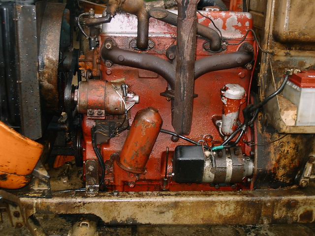

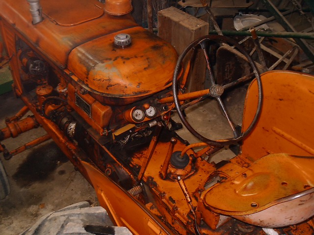

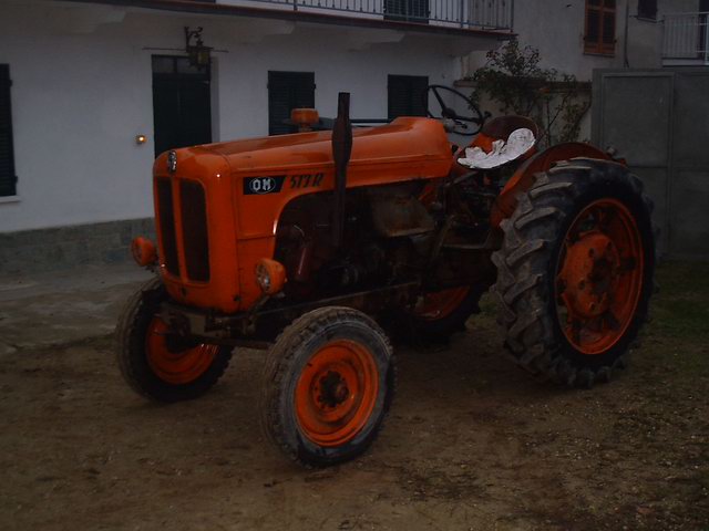

                        • #42
                          Ah dimenticavo, il mio non è "automatic", ma il motore dovrebbe essere sempre lo stesso....
                          Allego due foto fatte oggi (magari dopo una bella sistematina rifarò qualche foto migliore...)
                          • #43
                            Il 513 ha avuto 3 motorizzazioni.
                            La prima serie montava il motore del 512Super da 55cv, la seconda serie(come quello che avevo io)montava il motore CO1/55D 105x120 da 62 cv.
                            La terza e ultima serie montava già il motore che poi fù montato anche sul 615, ha la stessa sigla solo che gli è stato portato l'alesaggio a 108 e aumentato di 150-200 rpm e sviluppa 65cv. Il tuo da quello che ho visto dalle foto è dell'ultima serie e si riconosce dal filtro dell'olio perchè è a cartuccia, mentre nelle due serie precedenti è centrifugo.Se mi fai una foto del motore più dettagliata posso dirti con certezza se è una seconda o terza serie.
                            Tosi Alessandro

                              Grazie Alle, ti dico direttamente il codice stampato sul motore, così mi puoi dare conferma.
                              CO2D-60-10
                              Il tipo che me l'ha venduto mi ha detto che aveva il motore del 615, ma io temevo che fosse letteralmente preso da un 615, per cui temevo che non fosse originale.
                              Invece ho verificato sulla targhetta del telaio (che riporta anche il modello del motore) e il codice del modello stampato sul motore (CO2D-60-10) e per fortuna corrispondevano
                              • #45
                                posso confermare che è un ultima serie come il mio,lo scarico è uguale al mio forse un poco ribassato,in origine uscivano con lo scarico posteriore,quello in alto era a richiesta.
                                • #46

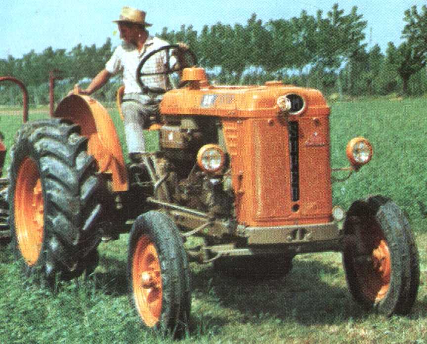

                                                  • #55
                                                    Trattori OM e "esperti e gallonati" del Forum
                                                    La piu'grossa differenza estetica tra il 615 e il 715 sono i parafanghi,il 715 li ha molto piu grossi,coprono la ruota,diciamo tipo 450 UTB,i vari Fiatini fino al 415 erano marchiati Fiat e motore Fiat.Il 513 e'marchiato OM,perlomeno sul mercato italiano.
                                                    P.S.:noto con dispiacere che parecchia gente si rivolge ai 2 arcinoti siti per attingere notizie,purtroppo pero'sono dati da prenderen con le pinze,in quanto possono variare parecchio rispetto alle macchine del mercato nostrano,quindi andateci piano.
                                                    P.S 2:ci sono anche utenti che hanno fatto la loro "fama"di esperti andando a copiare pari pari i dati e riscriverli sul Forum,nn sapendo quello che scrivono.Pero'qualcuno se ne accorge
                                                    P:S 3:lo sapete che il buon Delfo erano giorni che stava preparando la cronistoria(con la mia modesta collaborazione)dei motori OM e,e'tutta farina del suo sacco!!!Quindi bravo Delfo!!!!!
                                                    • #56
                                                      X Delfo piccola nota il motore del 715 5 L è lo stesso dell'850 ma con i giri limitati a 2000 rpm a causa dell'assenza delle masse controrotanti nell'albero motore(X Alfre questo non c'è scritto su Konedata o su Puddings ma è un particolare che sanno solo i veri conoscitori di OM) mentre sull'850 ha un regime se non ricordo male di 2200-2300 rpm.
                                                      I parafanghi del 715 sono gli stessi che sono sul 750 e sono detti parafanghi "tipo Someca" perchè ereditati dall'omonima ditta, il parafango quadro fà la sua comparsa sui modelli della serie Super (850-1000)
                                                      Tosi Alessandro
