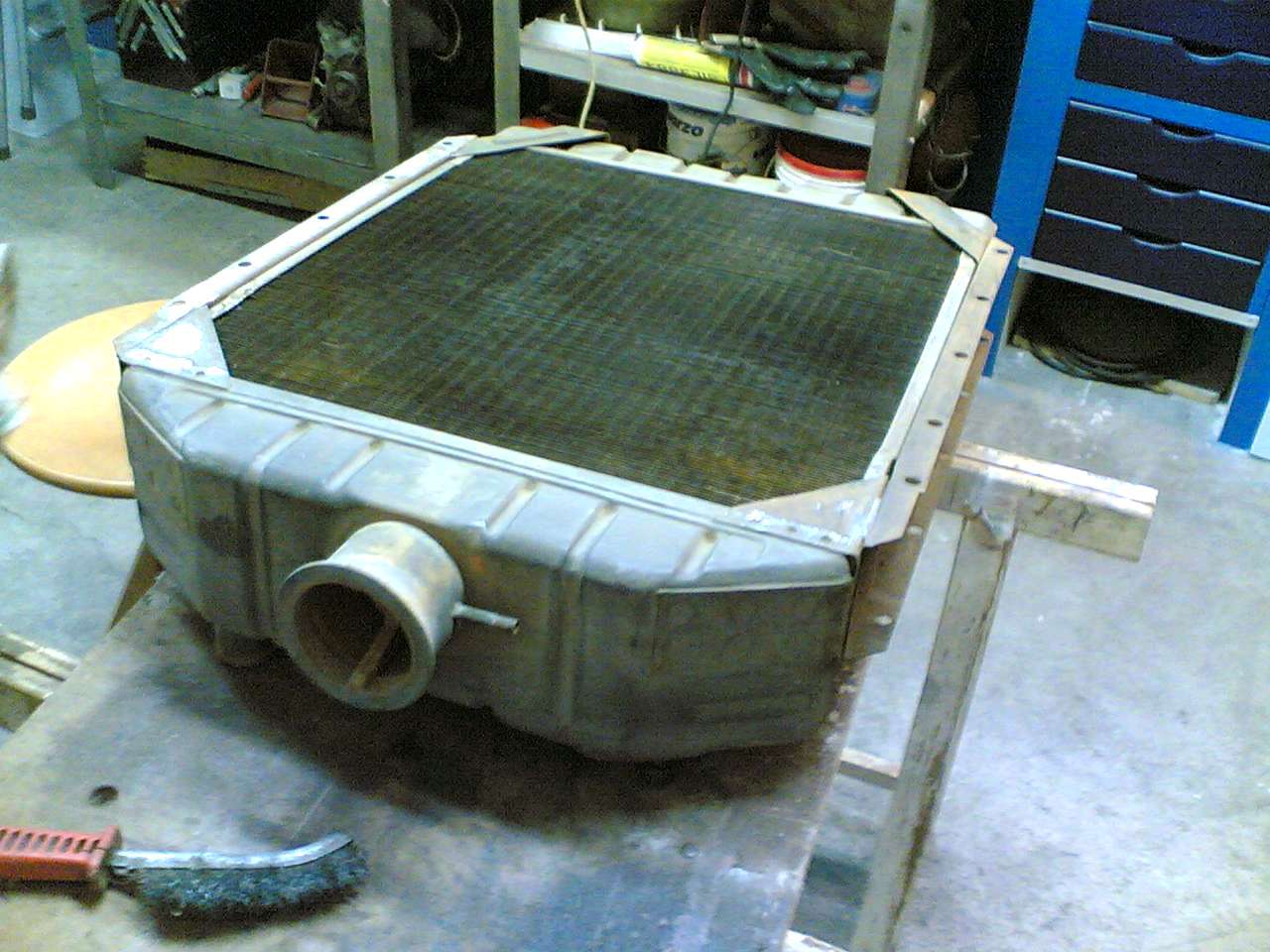

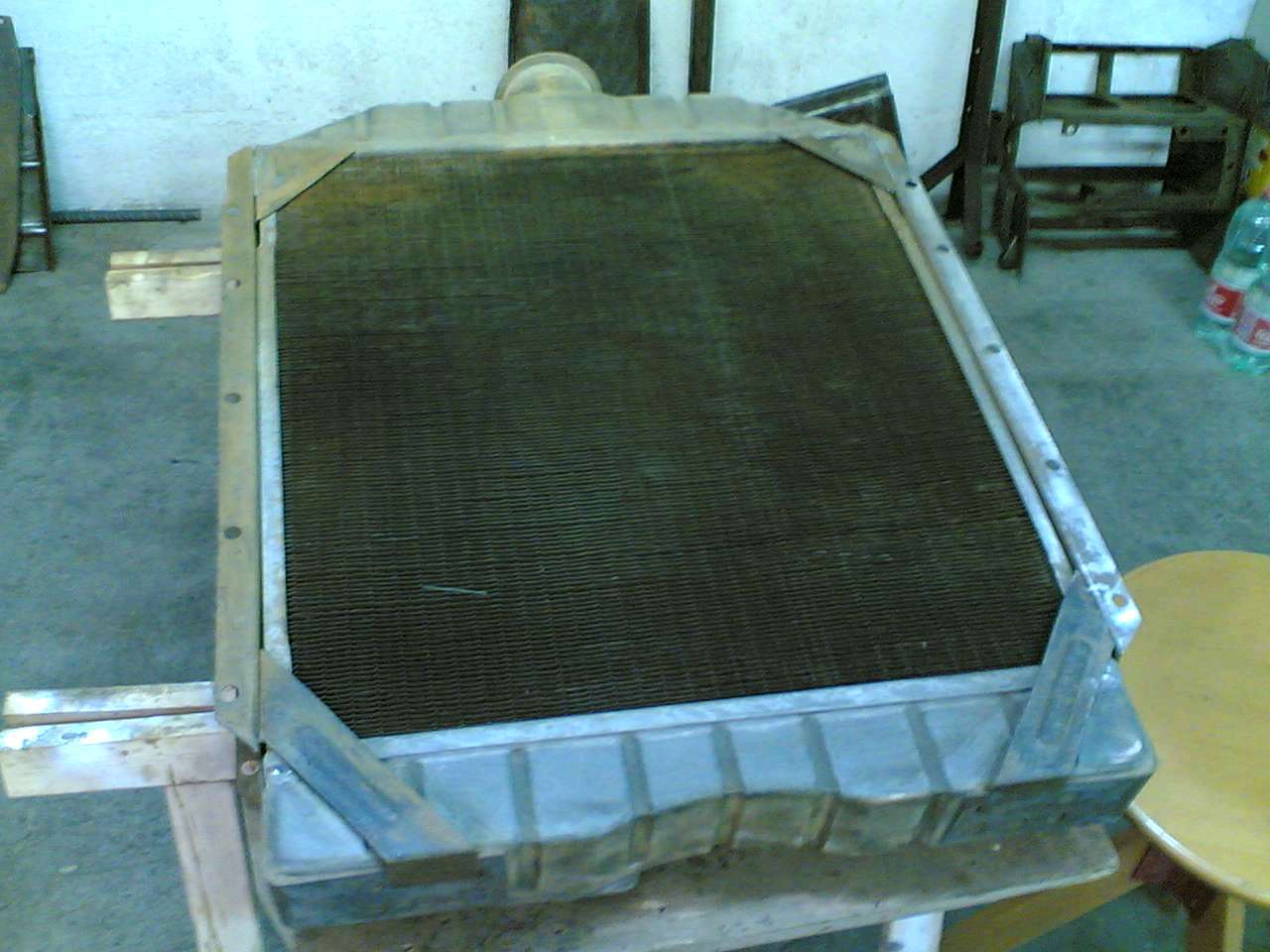

                          Colorazione Originale Radiatore
                          Qualcuno sa con che colorazione veniva verniciato il radiatore del 35/40r in origine? era arancio come il motore oppure era nero?
                          Perchè oggi spazzolandolo ho notato sulla vaschetta inferiore residui di arancio (quello del motore) mentre nei fianchetti laterali colore nero.
                          Qualcuno di voi lo sa?
                          Vi metto un paio di fotine che ho fatto oggi.
                          Ciao a tutti

                            Ciao Dino,
                            sono quasi certo che il radiatore fosse dello stesso colore del carro! Per due motivi: anche sul mio ci sono tracce di vernice arancio, in secondo luogo quasi tutti gli Om della nostra serie restaurati che ho visto in giro hanno il radiatore colorato di arancio. Tuttavia, se devo essere sincero, non è che mi entusiasmi più di tando il radiatore verniciato! Mi piace più al naturale! Io mi sa che lo tratto con prodotti antiruggine e lo lascio scuro!

                              confermo.
                              anche il mio OM 35/40R, che è conservato con la vernice originale, ha il radiatore verniciato con il colore arancio.

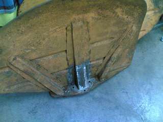

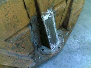

                                        Ecco i famigerati parafanghi che tutti i possessori di OM ben conosceranno....
                                        Immancabilmente Marci
                                        Sui miei sto intervenendo così, anche e soprattutto perchè parafanghi buoni non se ne trovano, con una bella stuccata dovrebbe venir fuori un bel lavoretto.
                                        Un saluto a tutti.
