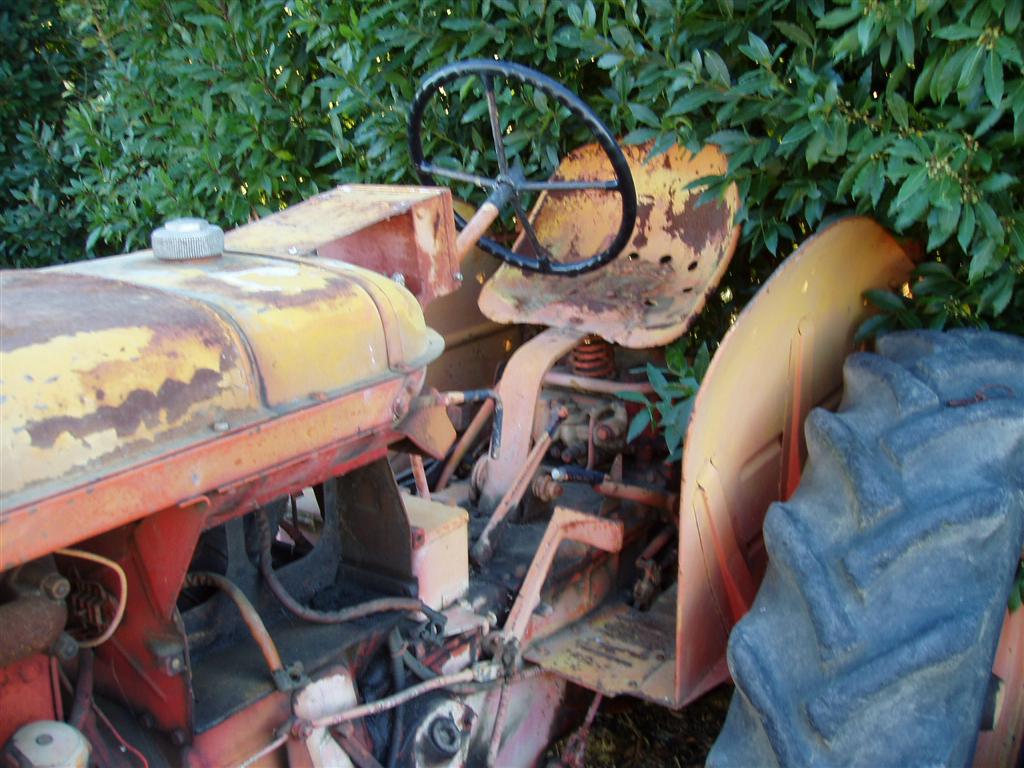

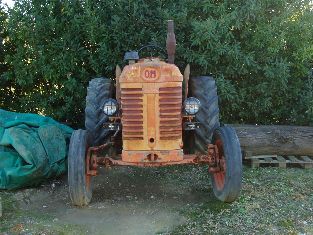

    grazie per le info rodeo...
    Come puoi vedere dalle foto: sollevatore posteriore, cerchi da 28, e niente puleggia.
    ci sarà da lavorare molto....

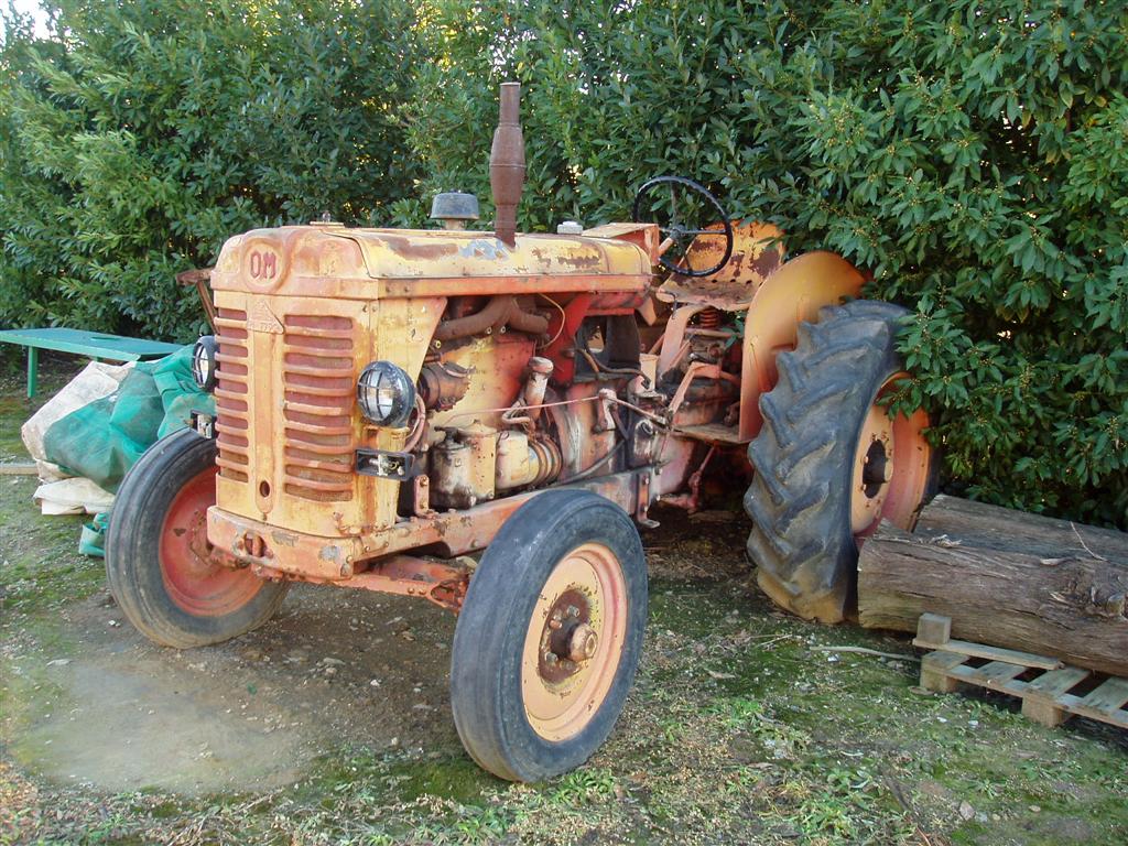

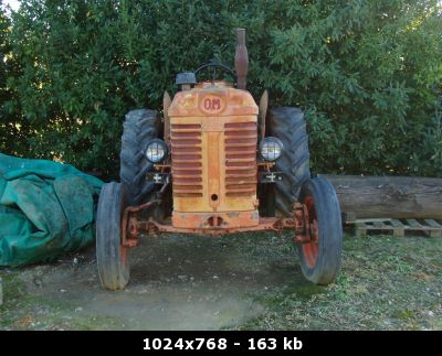

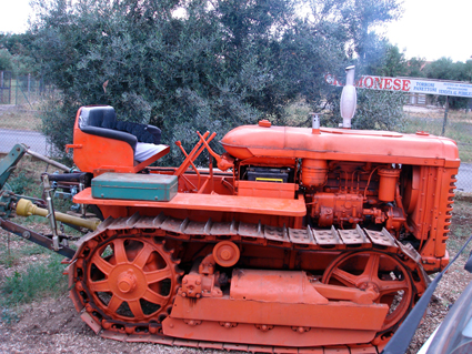

            • #96

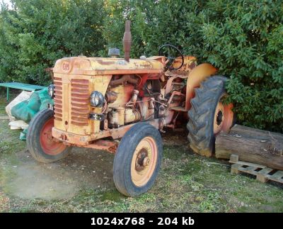

              ciao a tutti se va bene ecco il mio OM 50 C
              • #97

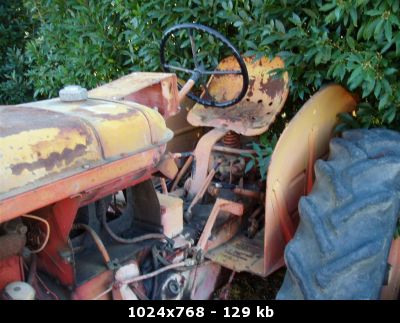

                Non so che dirti il mio in moto non perde olio da nessuna parte, anche dalla parte del conta ore è a posto.
                allego altre due foto

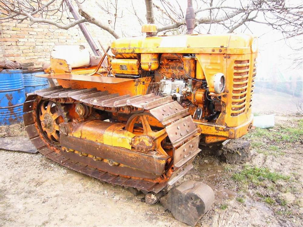

                  • #99
                    Originalmente inviato da ancelo
                    però di lui non so nulla, tranne che è un OM55, l
                    non mi risulta che esista l'OM55, quello dovrebbe essere un OM 50 C oppure 50 CL.
                    • guarda non sò come si chiama ma esiste un om che ha 58 cv
                      penso che si chiami proprio om 55
                      cmq sulla targhetta c'è scritto sempre om 50c e sono praticamente uguali
                      ciao ciao
                      • Dalla foto si direbbe un 45, poi c'era la 52 e la 58 ma non avevano il dado al centro della corona

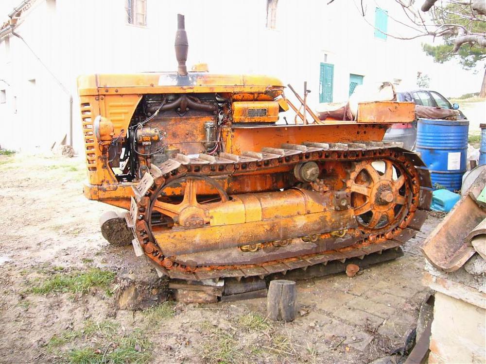

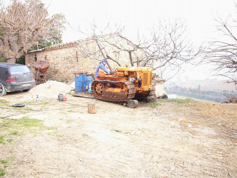

                                  • Cari ragazzi, avevate proprio ragione, l'OM55 non è mai esistito, difatti mi hanno spiegato che sviluppa si 55 cavalli ma la sigla resta OM35/40.
                                    Comunque la forcella della frizione l'ho cambiata ed il bestione è ripartito che è una favola, con la fresa se la cava davvero bene, adesso cerco una trincia, ma fino a che non la trovo, mi diverto solo a cavalcarlo
                                    • Originalmente inviato da ancelo Visualizza messaggio
                                      buon divertimento!!!!
                                      comunque il discorso non torna ancora:
                                      se la sigla è "OM35/40" (quale sigla? quella riportata sul libretto di circolazione?) il motore può essere solo il COD 40 che sviluppa 37 cavalli a 1500 giri.
                                      Le tarature maggiori di 37 cavalli sono state fatte solo sui motori sucessivi al COD40 che erano montati sugli OM 45 e 50.
                                      55 cavalli li potrebbe sviluppare un OM 50 C che però deve avere un codice motore tipo CO2D/55 (secondo alcuni i cavalli sarebbero addirittura 58 in questa versione.
                                      Le motorizzazioni dovrebbero essere queste:
                                      -il 35/40 C (prodotto dal 1952) con motore COD/40 con misure 100x120 3770 cm3
                                      -il 45 C (periodo produzione 1956-1962) con motore CO1D/45 con misure 105X120 4156 cm3;
                                      -il 50 C (periodo produzione 1962-1963) con motore CO1D/50 con misure 105X120 4156 cm3;
                                      -il 50 C (impropriamente chiamato 58C) (periodo produzione 1963-inizio anni 70) con motore CO2D/55 con misure 108X120
                                      per toglierti ogni dubbio e verificare l'originalità di ogni parte verifica queste cose:
                                      1- sigla del tipo trattore sul libretto
                                      2- sigla del tipo trattore sul carro (dovrebbe essere stampata in due punti, sopra la presa di forza e sulla targhetta sotto la strumentazione)
                                      3 - sigla del motore (dovrebbe essere stampata sul lato destro del monoblocco, più o meno sopra la pompa di inezione o poco più a destra)
                                      se riporti tutti questi codici ti possiamo dire con certezza di quale modello si tratta e se per caso ha subito qualche "trapianto" o se tutte le componenti (motore, carro e libretto) concordano

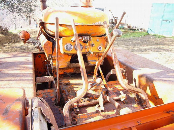

                                          Un saluto a tutti ragazzi, siete dei mostri!!! ... di bravura, mi sono letto quasi tutto e mi rendo conto di essere a terra, esperienza nulla, prima della pensione pensate un pò, facevo il... professore, però la passione per i trattori chissà perchè l'ho sempre avuta, adesso per non morire d'inedia ne ho trovato uno che mi piace proprio, però di lui non so nulla, tranne che è un OM55, l'ho comprato proprio ieri sera, me lo porteranno in settimana, non vedo l'ora ... ma qualcuno sa dirmi qualcosa di più su questo cingolato?
                                          Vi ringrazio fin d'ora ed un caloroso ciao a tutti
                                          OM 35/40CL
                                          Motore riconoscibile da:
                                          Pompa iniezione molto più grande del 50c
                                          Iniettori interni (riconoscibili dalla foto dai tubetti iniettori dritti all'uscita dei raccordi sulla pompa e che scompaiono nel motore)
                                          Un solo filtro del gasolio
                                          Molla di ritegno della vaschetta olio del filtro aria (nel 45 e nel 50 la vaschetta è sorretta da due gancetti indipendenti e opposti)
                                          Collettore di aspirazione sul lato sinistro e tubazione ritorno acqua dalla testata al radiatore sul lato destro (nel 45 e nel 50 tali tubazioni risultano invertite)
                                          Carro riconoscibile da:
                                          Parafanghi con piega verso il basso sui bordi
                                          Corona posteriore con un solo bullone centrale
                                          Quadro di controllo a forma stondata e manometro e termometro diametro 60 mm
                                          Nota curiosa: sulla chiave di accensione c'è stampato OM e non FIAT.
                                          Chi ti ha venduto questo trattore spacciandolo per un OM 55 (che tra l'altro nemmeno esiste) o è un'incompetente oppure è un'approfittatore.
                                          Il tuo cingolato ha circa 35 cavalli alla puleggia e 26 su terreno compatto.
                                          Tuttavia il suo ottimo rapporto peso potenza lo rendono una macchina eccellente che potrà darti tante soddisfazioni.

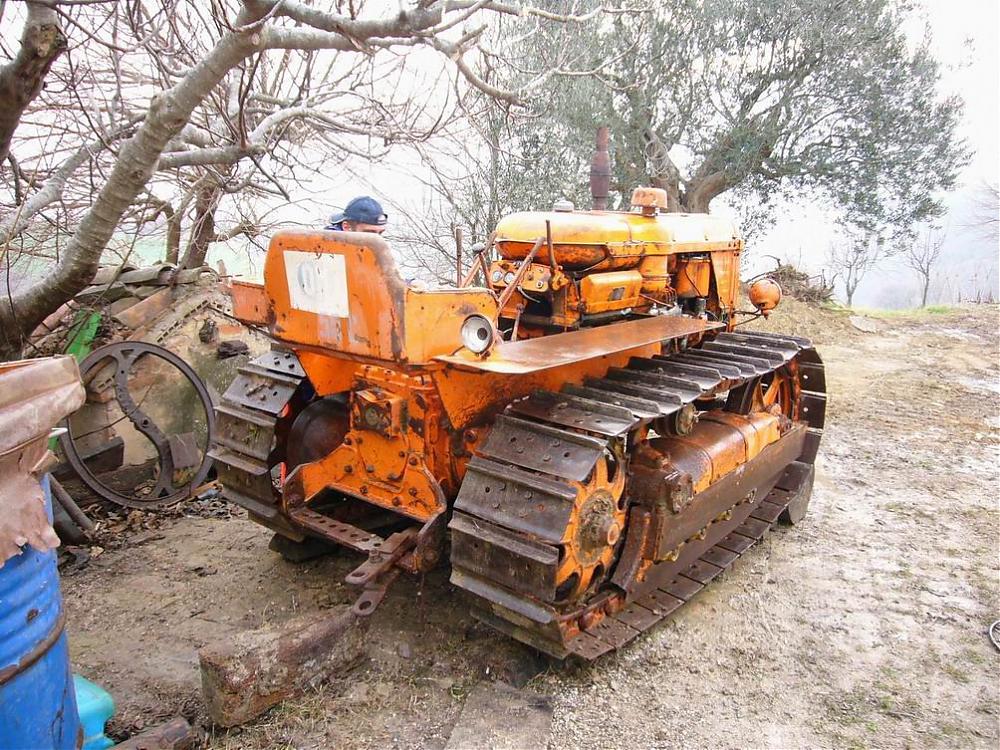

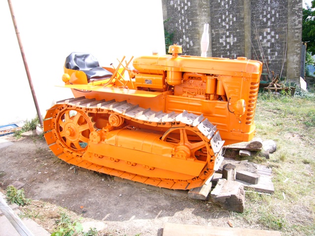

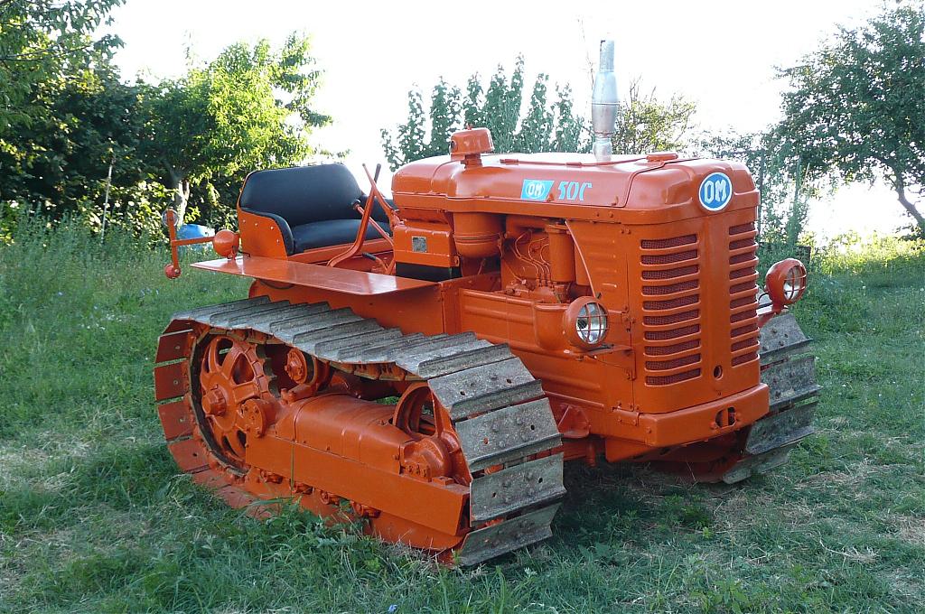

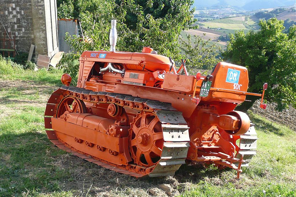

                                            • trattore restaurato
                                              Vi invio le foto dei mio om 50 c
                                              Ultima modifica di
                                              • Danilo b bel trattore veramente però un dubbio
                                                A me non pare che il 50c sia provvisto di quelle cofanature laterali che coprono il motore (però forse quelle su molti trattori vengono tolte e può essere il caso di quello di mio nonno)
                                                Altro dubbio le ruote posteriori del 50c avevano sei bulloni che li vermavano al mozzo e non il bullone grosso centrale!!!
                                                Forse è un modello più vecchio booooo
                                                Ciao ciao
                                                • Originalmente inviato da DaniloB Visualizza messaggio
                                                  Complimentoni Danilo! Trattore davvero magnifico! Un giorno o l'altro devo decidermi a fare lo stesso con il mio OM 35/40CL.
                                                  Rispondo anche alle domande di om50c:
                                                  - Le cofanature laterali sono assolutamente originali e previste per i modelli cingolati. Il mio 35/40cl è stato acquistato nuovo dalla mia famiglia 50 anni fa e ne era provvisto. Le abbiamo tolte noi (ma le conservo tutt'ora) per poter intervenire più comodamente nel caso di inconvenienti.
                                                  - Alcuni pensano che la ruota motrice del modello 50C vari sulla base della potenza del motore. Il modello con 58cv, erroneamente chiamato OM 58, dovrebbe avere la ruote motrice fissata al mozzo con i bulloni di cui parli, mentre i modelli precedenti dovrebbero avere il bullone grosso centrale. Ebbene io ho visto innumerevoli OM cingolati di questa serie e sono giunto alla conclusione che non sia così! Ho visto modelli di OM 50C con bullone centrale e altri con bulloni, indipendentemente dalle motorizzazione. L'unica cosa certa riguarda il 35/40C-CL ed il 45C....su questi modelli la casa ha sempre e solo montato il bullone centrale.
                                                  apozzo
                                                  Ultima modifica di

                                                    • dati om 35/40r
                                                      Originalmente inviato da Brembo
                                                      ciao ragazzi, mi servirebbero dei dati relativi ad un OM 35-40:
                                                      alesaggio, corsa, regime nominale, tipo di avviamento, tipo di raffreddamento, cambio, velocità max, tipo di freni, peso...
                                                      qualcuno mi può aiutare?
                                                      grazie!
                                                      Allora vediamo un pò:
                                                      - ALESAGGIO (diametro interno dei cilindri): 100mm
                                                      - CORSA (distanza tra PMS e PMI): 120mm
                                                      - REGIME NOMINALE (numero di giri albero motore nell'unità di tempo): 1500 rpm

                                                            • Ciao a tutti voglio informarvi di aver ultimato il restauro del mio OM 50 C, immatricolato nel 1959, di cui io sono proprietario dal gennaio 2007. Le foto delle sue precedenti condizioni si trovano alla pagina 13. Ora allego le foto delle sue condizioni attuali. Vi faccio presente che dopo un fermo di circa un anno e mezzo, con due batteria da 80 amper riciclate da un rottamaio, si è messo in mto immediatamente. devo dire che ho avuto una bella soddisfazione. devo ancora fare i conti ma oltre al costo iniziale, 1.100,00€, penso di aver speso ancora circa 1000,00€, senza contare le ore di lavoro mio. un ciao Particolare ad Apozzo e Alex 83, per alcuni loro consigli.
