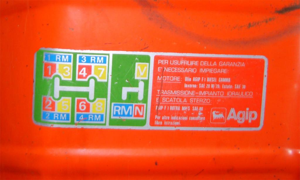

ciao sono tauro siccome vorrei aquistare anchio un minitaurus 60 sincro ultima serie con ruote bianche sarei felice di sapere come funziona il cambio ovvero come si cambiano le varie gamme visto che nelle schede tecniche fra mini e super-riduttore non ci ho capito proprio nulla
Innanzitutto ciao a tutti, dopo una mia lunga assenza rieccomi di nuovo qui... Tutto bene ragazzi?
Tauro rispondo proprio a te!!!
Allora se l'ultima serie è uguale alle altre il cambio è così strutturato.
Ha 4 retromarce e 8 marce in avanti, di cui 4 sono normali, o chiamatele lente come volete, mentre altre 4 veloci.
Quesi rapporti si possono poi ulteriormente modificare se si usa il super riduttore, che ti premette di smezzare o meglio dire ridurre le marce, questo però è meglio non usarlo con le 2 marce più lunghe 7° e 8° per intenderci!
Comunque lo schema delle marce è posto su una placchetta sotto il volante, appena riesco ti faccio una foto e lo posto così ti fai un idea ben precisa.

Buon Pomeriggio a tutti!!
Siccome oggi causa neve nn sono andato al lavoro, e il mio Minitaurus è bello pulito perchè sabato sera ho fatto la sfilata per la "Giubiana" ecco che ti accontento subio TAURO e ti posto la foto della placchetta.
P.S.
Per quanto riguarda il messaggio di urbo approposito dei cerchi, ha perfettamente ragione, sul mio ne abbiamo cambiati 2 perchè si erano rotti, quando mio papà poi ha visto che anche i secondi stavano facndo la stessa fine ha provveduto a saldarli con delle alette di rinforzo e così non si è più ripresentato il problema...
Di placchetta c'è solo questa... CHe ti spiega come sono messe le marce, per quanto riguarda le velocità dovrei guardare sul libretto dei dati tecnici che mi pare ci sia una tabella... però non sono sicuro al 100% controllo, proverò a controllare...
CIAO Malin 87 in riferimento a questa risposta vorrei sapere perche è meglio non utilizzare il mini riduttore per la 7° e 8° velocità
sicuramente tu lo sai dato che ci lavori
A me così ha consigliato il meccanico.
Però ti spiego, io nn lo utilizzo mai perchè comunque sono marce lunghe e si usano di solito per il trasporto, (almeno io le uso per quello principalmente). Quindi il superriduttore, che è quello che monta il mio, lo utilizzeresti solo quando sei sotto carico però non ti permette di avere una grande differenza in fatto di prestazioni. Almeno io ho notato così!
Mentre hai una resa ben differente sulle altre marce, specialmente quando usi la P.T.O.! Per Esempio: con la barra rotante se l'erba è fitta e molto grossa, specialmente nel primo taglio, magari falciando in 5 il trattore corre troppo e di conseguenza fatica a tagliare, in 4 invece vai troppo piano, di conseguenza io smezzo la marca e ciò mi permette di lavorare con un giusto equilibrio.
Oltretutto se guardi la scheda vedi che la 4V non è smezzabile con il superriduttore, nemmeno la 4L "però a me è capitato di usarla e funziona".
Poi non sò se altri lo usano anche su queste marce...
Questo è quanto! Spero di averti reso almeno un po' lidea!
