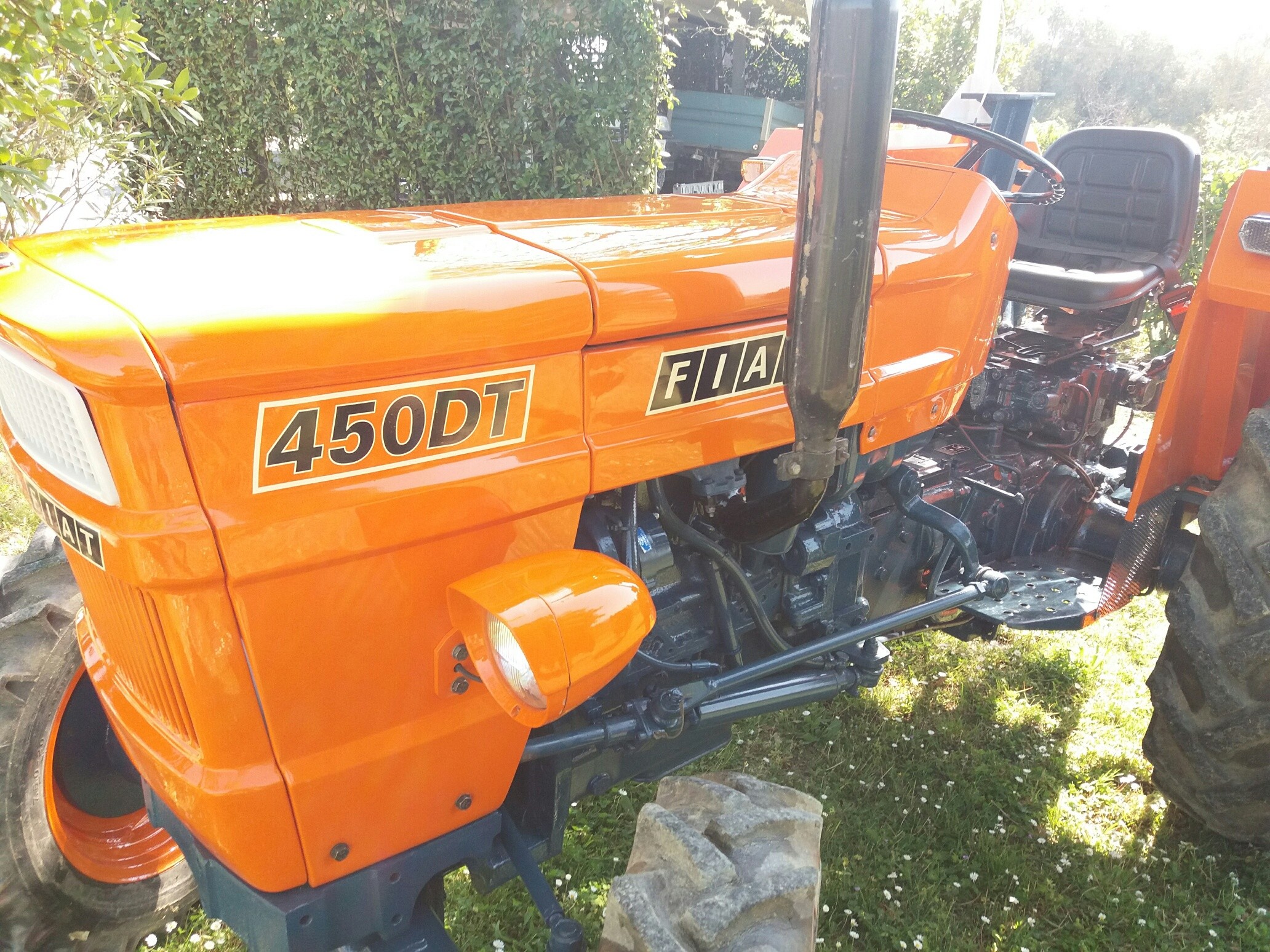

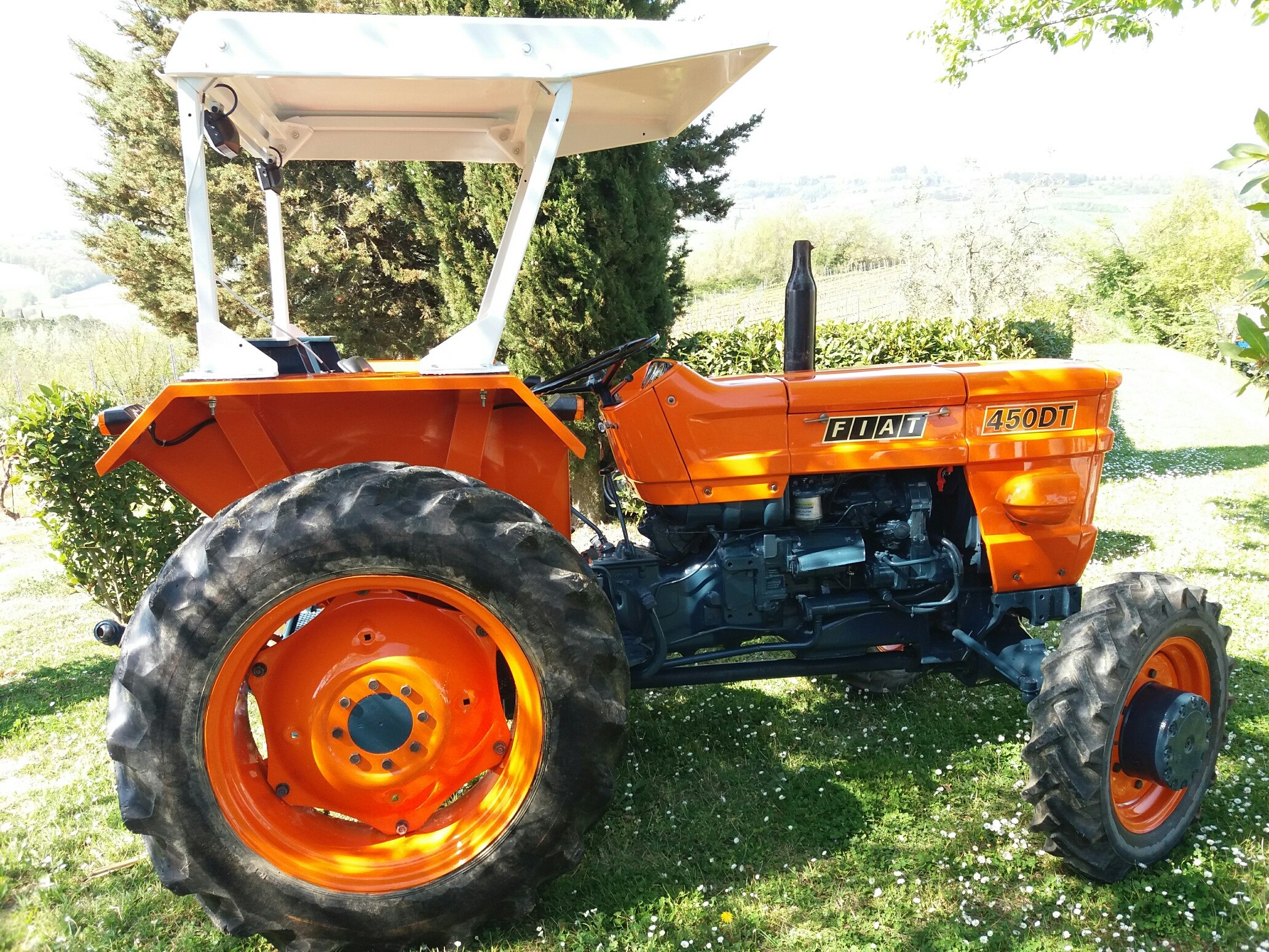

ID:	1279485 io ho un 450 DT 9, ovvero 12 + 3, con super riduttore, italiano, arancione, del 1973...i parafanghi squadratil li ho messi io in fase di restauro. Click image for larger version

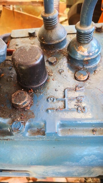

                        • Buongiorno a tutti, ho un Fiat 500S , all'accensione sulla parte idraulica sento come un sibilo che dopo qualche minuto scompare, ho provato a controllare il livello d'olio del cambio ma non trovo l'astina del livello, ho cercato sul manuale d'officina ma nulla; pubblico due foto se mi potete aiutare dove si trova: o
                          poi un altra informazione, sul monoblocco lato filtro dell'olio c'e' , mi potete spiegare a cosa serve.
                          Grazie.
                          Alessandro

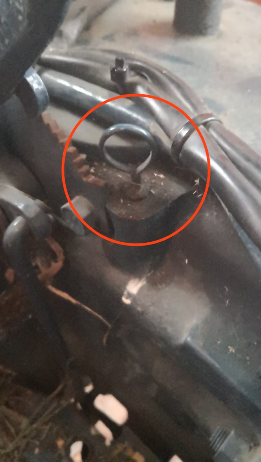

                          • Buongiorno a tutti, ho un Fiat 500S , all'accensione sulla parte idraulica sento come un sibilo che dopo qualche minuto scompare, ho provato a controllare il livello d'olio del cambio ma non trovo l'astina del livello, ho cercato sul manuale d'officina ma nulla; pubblico due foto se mi potete aiutare dove si trova: Click image for larger version
Name:	WhatsApp Image 2020-07-06 at 15.08.37(1).jpeg
ID:	1281240 o Click image for larger version
Name:	WhatsApp Image 2020-07-06 at 15.08.37.jpeg

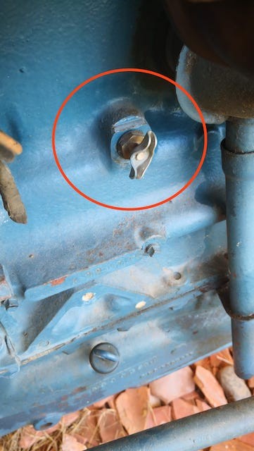

                            poi un altra informazione, sul monoblocco lato filtro dell'olio c'e' Click image for larger version
Name:	WhatsApp Image 2020-07-06 at 15.10.10.jpeg
ID:	1281242 , mi potete spiegare a cosa serve.
                            Grazie.
                            Alessandro
                            • ciao alessandro l'asta del livello olio del cambio la trovi vicino alla leva del freno a mano. Nella seconda foto che hai caricato è dietro i cavi neri. Dai un'occhiata in quella zona. E' un po' scomoda da togliere e li si accumula sempre sporco, quindi prima di sollevarla sovvia o passa un panno per togliere la polvere che si accumula sopra.
                              • Originalmente inviato da loker Visualizza messaggio
                                Grazie dell'aiuto, trovata! Era ben mimettizzata dai cavi neri. Se qualcun'altro la cercasse eccola .... Click image for larger version  Name:	WhatsApp Image 2020-07-11 at 20.55.33.jpeg Views:	0 Size:	134,8 KB ID:	1281289 .
                                Saluti.

                                  Ho "scoperto" il ruolo del rubinetto sul monoblocco, serve a scaricare l'acqua nel monoblocco, soprattutto di inverno per evitare problemi di ghiaccio che potrebbero crepare il monoblocco stesso. Chiaro che con un buon antigelo il problema non si presenta.

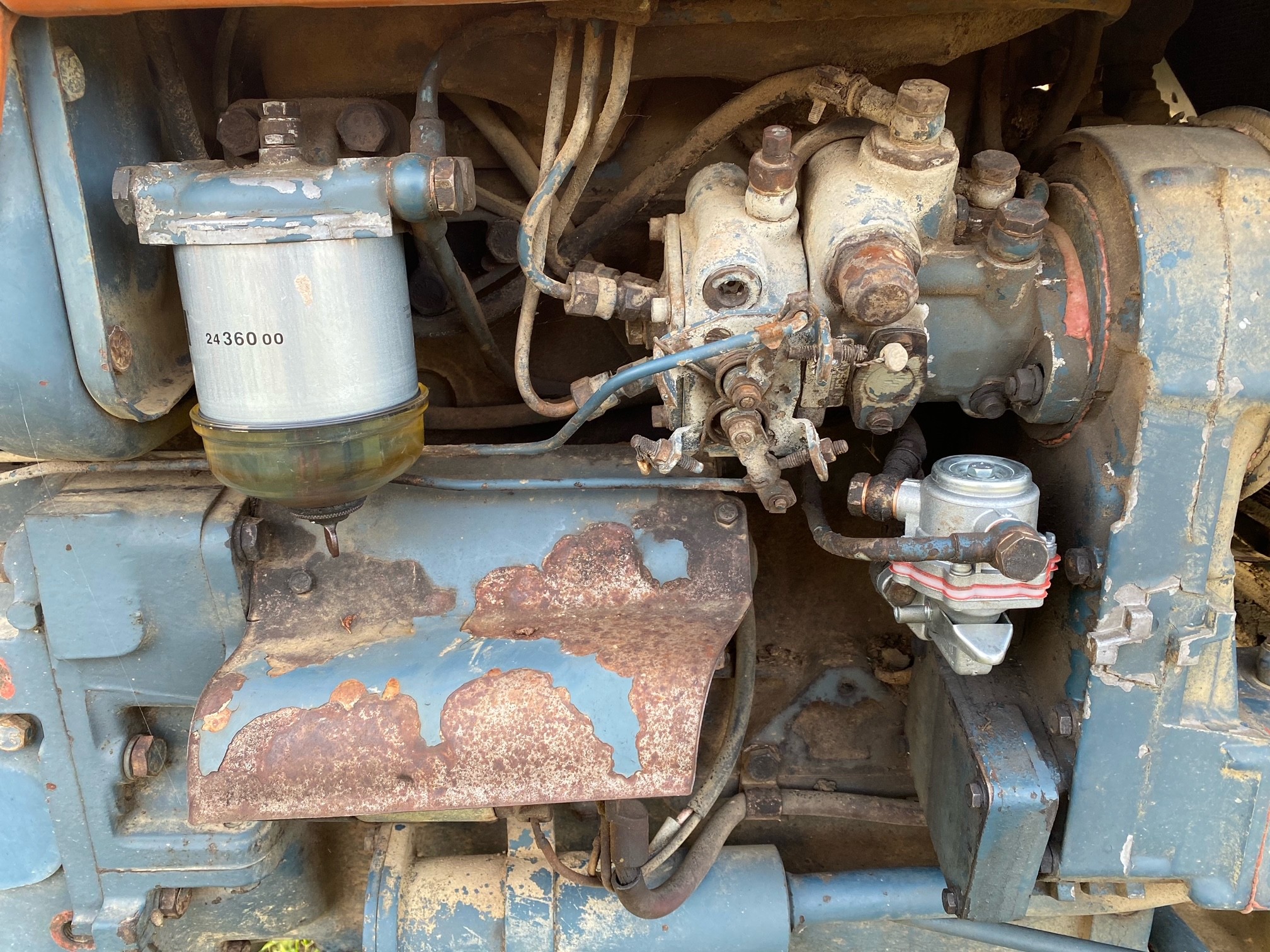

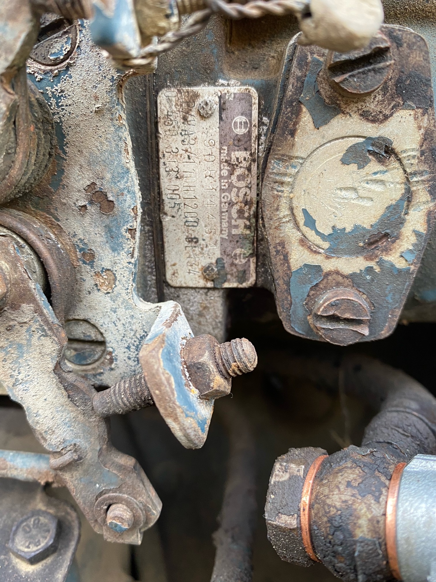

                                      • Buongiorno a tutti, vi scrivo dopo un pò di tempo perchè ho un problemacon il mio fiat 450...
                                        Ho dovuto sostituire la pompa del gasolio a membrana perchè si era rotta la membrana, con l'occasione ho cambiato i filtri e tramite i due tappi posti sopra ai porta filtri ho spurgato la linea pompando con la levetta.
                                        Ora mi trovo che il trattore va in moto rimane acceso un pò e poi si spegne, ripompando si riaccende ma poi si spegne dopo un pò.
                                        Credo che sia un problema di spurgo, qualcuno sa indicarmi la procedura corretta da fare??
                                        Allego foto della pompa a membrana e della pompa bosh se può servire.
                                        Grazie mille a tutti
                                        Marco
ID:	1283754Click image for larger version
                                        • L'ho vista fare ieri, dopo aver controllato che il rubinetto sia aperto, l'amico ha fatto uscire un po' di gasolio dal tubo che lo porta al filtro, dopodichè ha smollato un iniettore, mi ha detto di accendere lo stesso (così è partito a 2 pistoni) , quando era ben avviato ha fatto partire anche il terzo pistone ed ha richiuso il tutto. Ha qiuindi fatto spurgare il motore da lì.
                                          Però non ho visto bene i dettagli, lascia che risponda anche qualcuno d'altro. Prossima volta toccherà pulire il serbatoio...
                                          P.S. il mio è un Fiat 480_8 2 rm

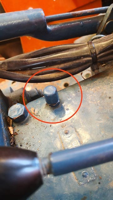

                                                          • Buongiorno io ho un Fiat 420 DT, tramite l’asticella del controllo olio cambio e sollevatore sembra che manchi un po’ d’olio. Mi sapreste indicare da dove posso aggiungere altro olio? Oppure se conviene svuotare e riempire con olio nuovo. Grazie mille in anticipo
                                                            • Ciao puoi semplicemente mettere dell'olio nuovo.
                                                              A sinistra della leva del cambio trovi un bullone/tappo 22 o 24mm. Da li puoi mettere l'olio per il cambio e sollevatore.
                                                              In alternativa (se presente in base al modello) puoi anche rabboccare da un bullone/tappo che trovi alle spalle del sedile sopra il braccio destro del sollevatore. dovrebbe essere più grande 30 o 32mm
