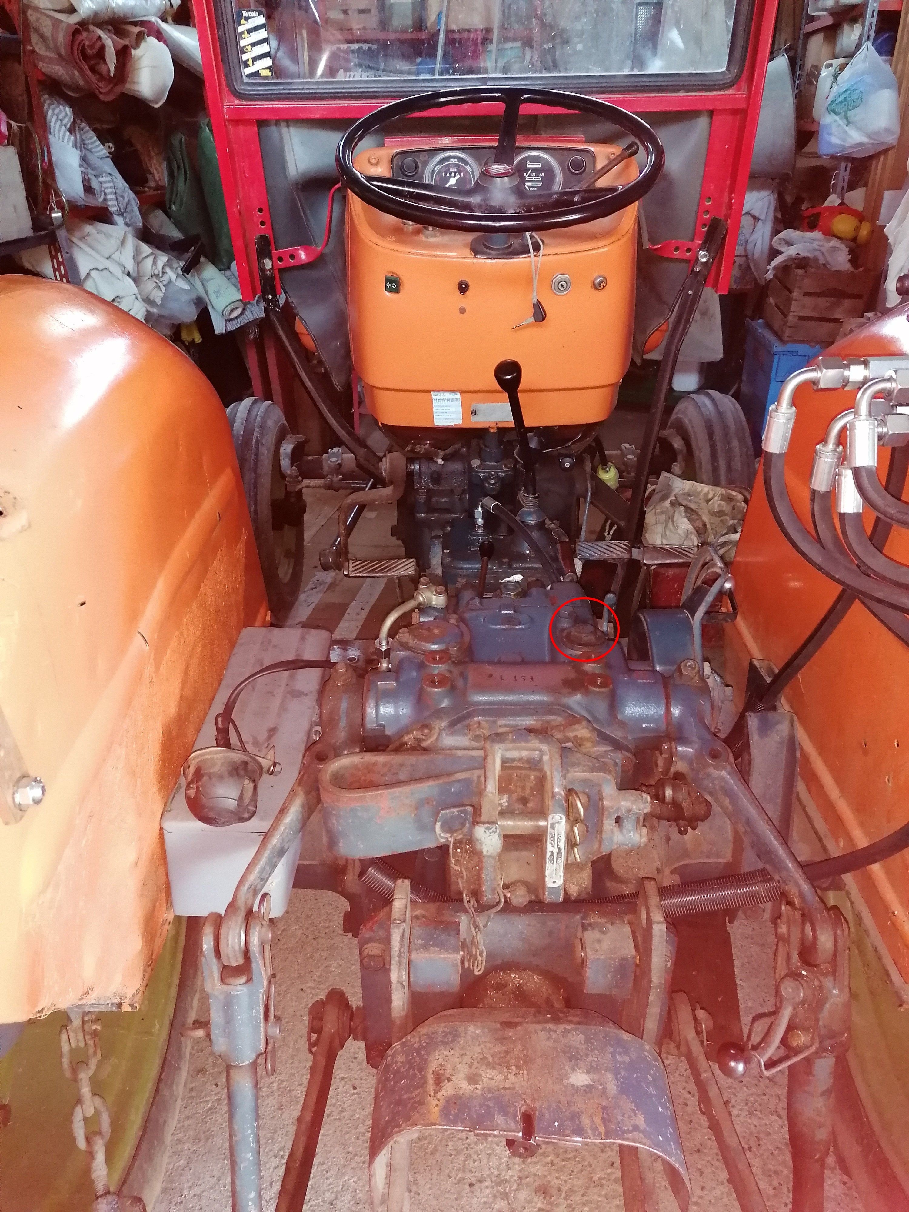

    • Ciao allego due foro sia quella dove c’è la leva del cambio che quella dietro il sedile. Ho provato ad indicare i bulloni/tappo sono quelli che ho indicato? Grazie mille
        • post doppio
          se possibile cancellatelo
          • Ciao purtroppo non so darti aiuto dato che la prima foto presenta un pezzo completamente differente dal mio. nel mio caso il tappo vicino al cambio è proprio a sinistra della leva che è leggermente spostata a destra rispetto alla foto che hai caricato tu .
            Della seconda foto non capisco bene dove la hai fatta. Se puoi falla dal lato del sollevatore.
            Su questa stessa discussione ho trovato una foto che puo' aiutarti. Ho evidenziato dove si trova il tappo vicino al braccio del sollevatore.
            Spero ti possa aiutare.

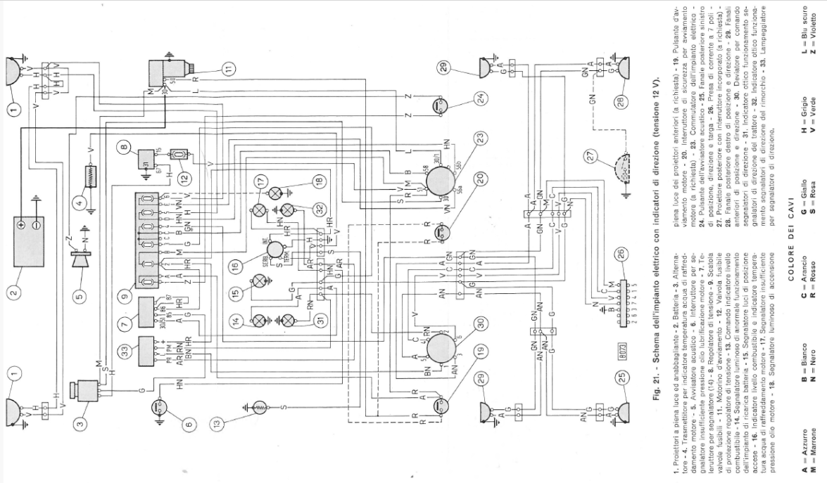

                Hai lo schema elettrico del tuo trattore? Se lo condividi posso provare a darci un'occhiata.
                • Originalmente inviato da urbo83 Visualizza messaggio
                  Ciao, eccolo qui. Il cablaggio e l'alternatore che ho sono l'originale. Trattore sempre stato mio.
                  Analizzando lo schema e da quello che ho trovato, devo eliminare il limitatore e il teleruttore della lampada rossa. Collego i fili M S e H insieme al + del nuovo, bypasso il limitarore. Non mi è chiaro per la lampada come fare.
                  Denis
                  • Secondo me il filo H dell'alternatore deve essere proprio eliminato. Se lo metti insieme a M e S riesci ad accendere il trattore senza girare la chiave.
                    Il problema della spia generatore è che nel tuo cruscotto è collegata a massa. Normalmente andrebbe collegata al blocchetto chiave insieme a R e M. Essendo collegata a massa serve il relè per invertire la logica di funzionamento. Sperando che la corrente che passa sulla bobina sia sufficiente per eccitare l'alternatore non dovresti aver problemi.
                    Se invece non riesce a caricare devi intervenire sul cruscotto per cambiare il cablaggio della spia o mettere un carico (una resistenza [40ohm 5W] o una spia tra 85 e 86 del relè).

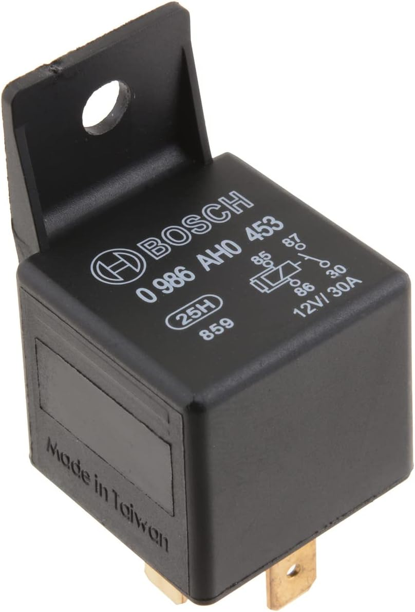

                          Che strano. Se vuoi correggere il problema puoi sostituire il relè con uno dotato anche del contatto 87A che ha logica inversa rispetto al contatto 87.
                          Lo stesso giorno che mi hai scritto avevo sostituito il rele originale con uno con contatto normalmente aperto .Ho usato un Bosch 0986AH0453
                          Funziona tutto alla perfezione ora.
                          Unica cosa da migliorare, ma vedrò con calma, è che il motore deve arrivare sui 1400 giri prima che l'alternatore si ecciti e inizi a "produrre". In inverno tocca aspettare alcuni minuti dalla messa in moto e il motore si è scaldato. L'idea è di mettere una resistenza in parallelo al relè.
                          Ho preferito percorrere la strada del relè anzichè modificare il cruscotto e usare la spia G per l'eccitazione dell'alternatore.
                          Grazie dei suggerimenti e delle conferme che mi hai dato
                          Denis
