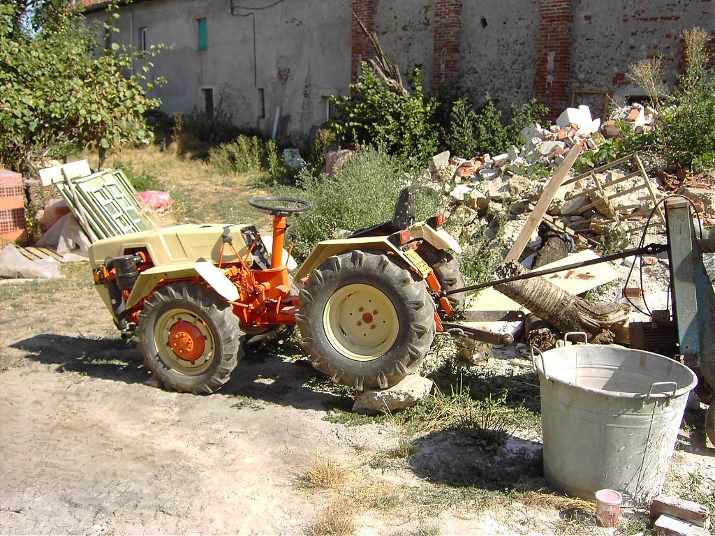

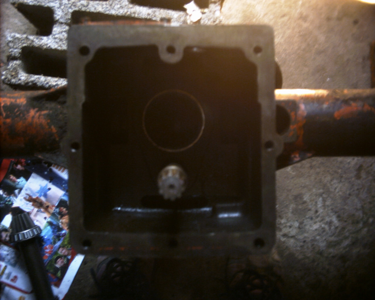

    Ciao, sono un nuovo utente di questo forum. Premetto che di trattori e macchine agricole non ne so molto, ma vivendo in collina possiedo un Pasquali 946 18cv, con 30 anni di lavoro alle spalle.
    Adesso non va, si è rotto, o meglio spanato il giunto che da trazione alle ruote posteriori del carrello.
    Voi pensate che riesca a trovare i pezzi di ricambio per questo mezzo? E si quanto potrebbero costare?

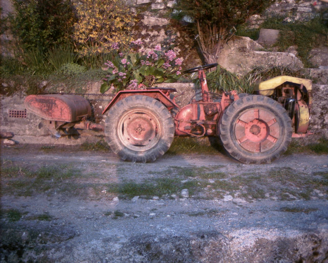

      Le foto sotto sono del mio Pasquali... 30 anni di attività, poco tempo fa ho sostituito il pignone del cassone e in questi giorni 2 prigionieri della ruota anteriore... per il resto va bene... si muove ancora
      Ho anche il retrotreno da sostituire al rimorchio, con fresa da 90cm, aratro, una lama, e una specie di sega circolare... è un po un tutto fare

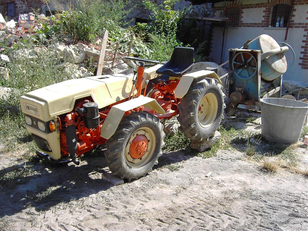

                Ecco nella foto il mio Pasquali 970 RS.
                E' del 1981 con motore Lombardini 33 Cv Bicilindrico.
                12 marce, 9 avanti e 3 retro
                2 velocità pdf + sincro.
                Vi chiedo delucidazioni sulle velocità della pdf: una dovrebbe essere 540 giri/min, e l'altra?
                In queste foto azionavo una bettoniera per il calcestruzzo e avevo appena comprato il mezzo, circa 1 anno fa.
                Adesso gli ho fatto alcune modifiche:
                -Aggiunto un gancio anteriore
                -Aggiunto l'arco di protezione che anche se non omologato mi permette di stare un pò più sicuro.
                Gli attrezzi che ho sono:
                -pala
                -ripuntatore
                -fresa
                -gruppo per diserbo
                -pompa per irrigazione
                -lama livellatrice
                Adesso sono in arrivo un aratrino e una trincia per mais che userò da cippatore.
                Ultima modifica di Engineman; 09/11/2014, 23:31. Motivo: tolto OT

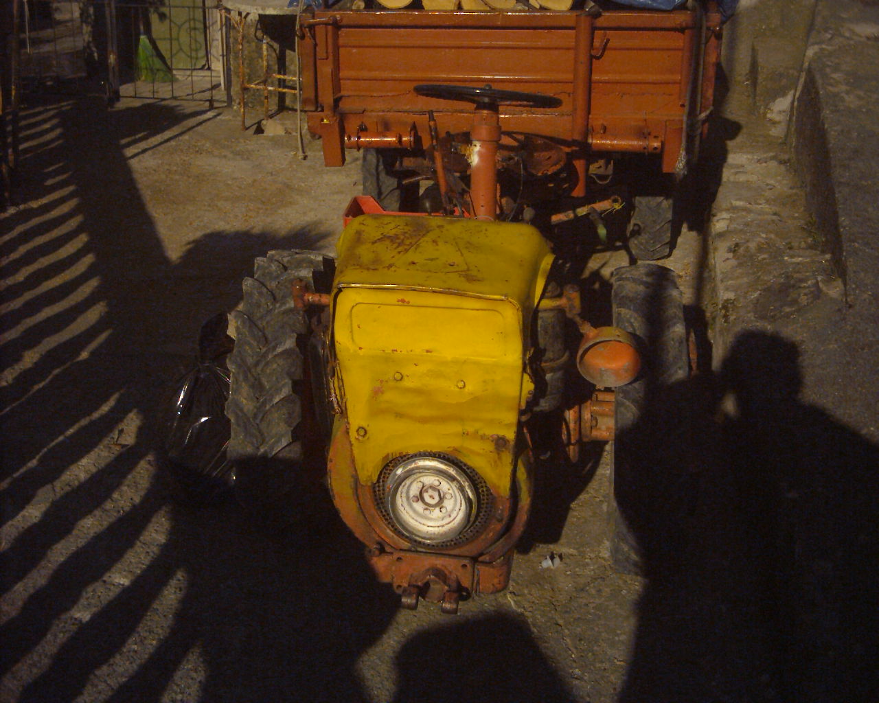

                                                Buonasera a tutti voi del forum.
                                                Ho avuto in regalo un trattorino Pasquali diesel piuttosto vecchio ma funzionante, avviamento a batteria, sulla destra del motore c'è una targhetta piuttosto sbiadita che reca il numero 900 e in più un numero seriale 328.
                                                C'è qualcuno che sa di che macchina si tratta?
                                                dove posso trovare i manuali di uso e manutenzione?
                                                a cosa servono le leve sulla parte sinistra del motore?
                                                vorrei allegare delle foto ma non riesco a capire come fare.
                                                grazie

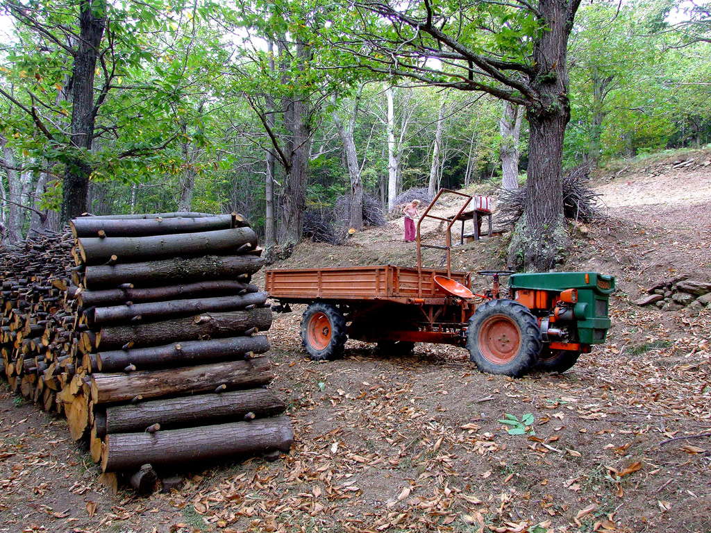

                                                  Io ne ho uno del 1969 e continua ad andare come un orologio (il problema è fermarlo!).
                                                  Le due leve sulla sinistra servono l'una per l'inserimento della presa di forza e l'altra per il blocco del differenziale.
                                                  Per quanto riguarda i manuali, non saprei come aiutarti in quanto anch'io ne sono sprovvisto.
