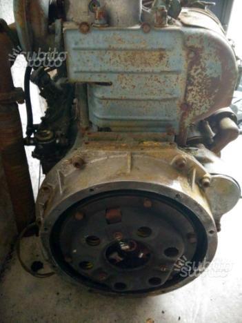

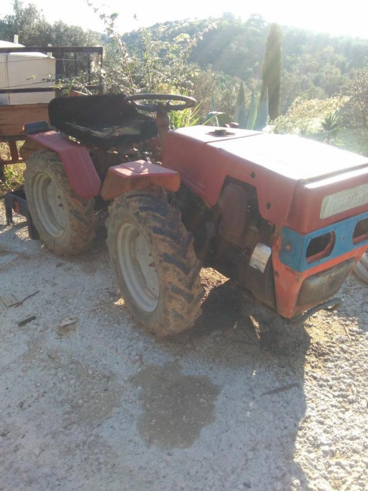

                          Buongiorno ho trovato questo motore potrebbe andar bene? Ha già la frizione e la puleggia anteriore...

                            Buonasera...ripensando al Lombardini 832 leggevo che ha 2600 giri e non 3000...da profano mi sorge il dubbio su come possa influenzare la macchina è ke prese di forza grazie...
                            • pasqualino986
                              • 07/01/2019
                              • 25
                              #134
                              Perdonatemi ho chiesto consigli per il 914 ma il motore che ho visto è un 832 Lombardini...

                                Il Lombardini 832 è 1648 di cilindrata e dovrebbe sviluppare 38 cv. Come fai ad attaccare codesto motore al cambio se non trovi la campana per il collegamento.

                                      Hai un cambio dimensionato per 20cv a 3000 rpm. Vuoi montare un motore di 38cv a 2600 rpm. Ti ritrovi con poco più del doppio della coppia.
                                      Vai pure avanti se ti piace sgabbiare cuscinetti e sdentare pignoni.

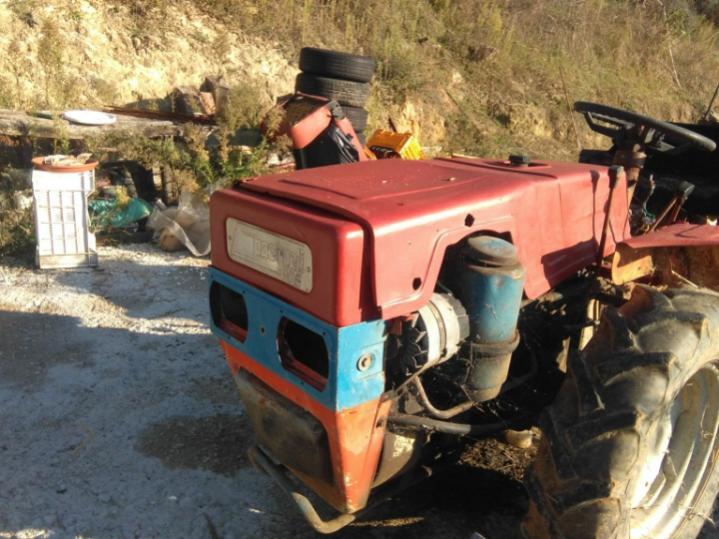

                                                  #144
                                                  Buonasera disturbo nuovamente per chiedervi una delucidazione. Il mio pasquali 986 ha duenprese di forza che girano in sensi diversi. Questo vuol dire che posso non usare un onvertitore di giri? Altra domanda: una fresa nardi medio pesante 120 cm va bene per questo mezzo che ha anche l'attacco a tre punti? Grazie mille.
                                                  • pasqualino986
                                                    • 07/01/2019
                                                    • 25
