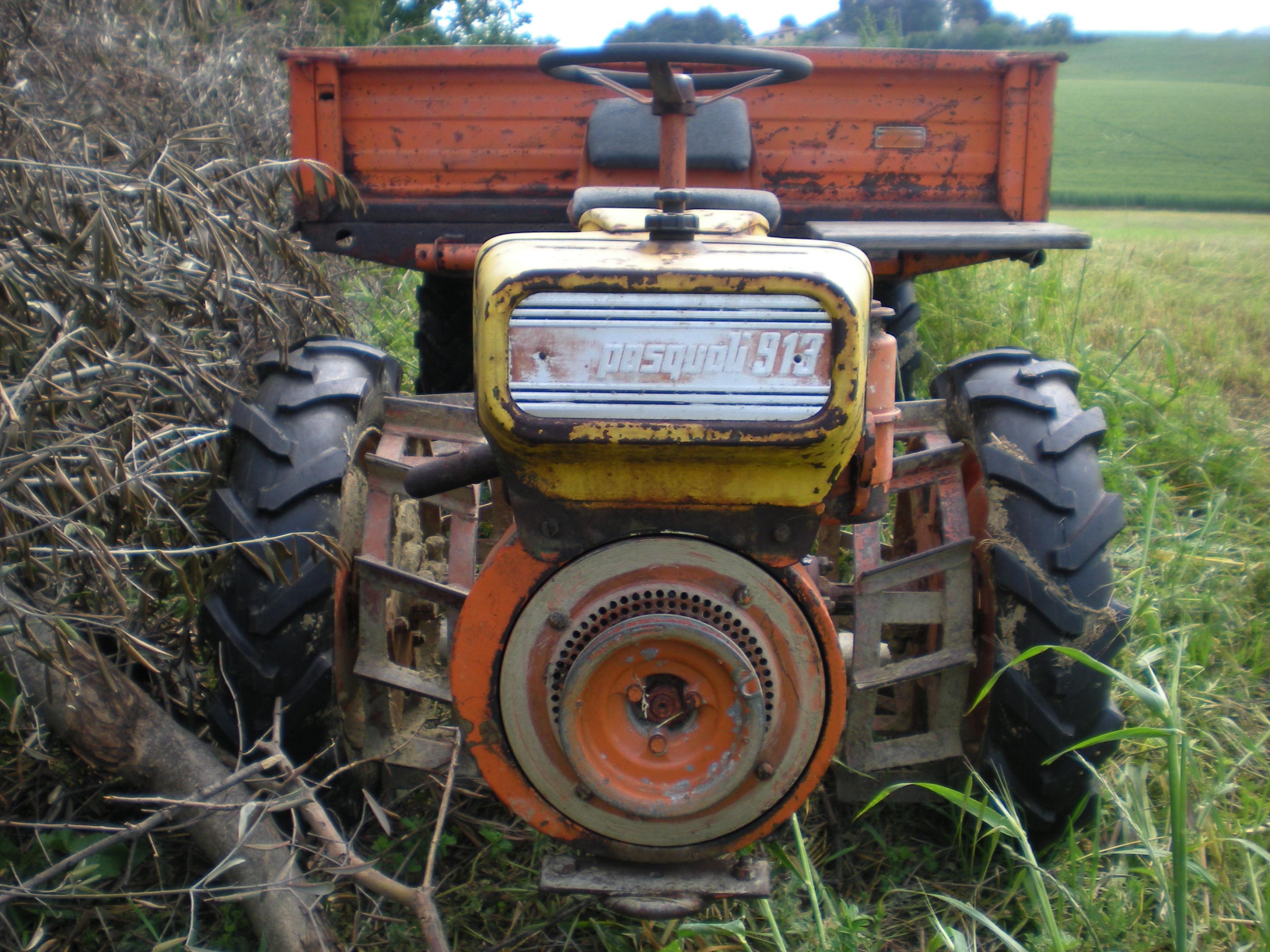

                      Cerchiamo di fare un po di luce,non conosco il Pasquali 913(forse non esiste) ma in molti casi la presa di forza in retromarcia gira al contrario.Deve trattarsi di un carrello di costruzione artigianale e forse per un altro tipo di macchina,provate a specificare meglio perchè cisì si va un po a tentoni.Ciao
                      il mio pasquali è un 913 è scritto anche sul frontale del serbatoio, il carro è originale pasquali. Da libretto di circolazione: motoagricola pasquali 913 - 395, anno 1979, motore lombardini lda 451, combustibile G, cilindri 1, cilindrata tot cmc 454, potenza max cv 13, giri 3000, lunghezza 3,85, larg max 1.55, passo m 2,16, velocità max km/h 14,10, ruote ant e post 5,00 - 15, peso ordine di marcia q 6,50, peso a pieno carico q 13,50. Appena riesco lo fotografo e posto una foto. Ciao
                      p.s.:scusate il ritardo ma ero fuori casa

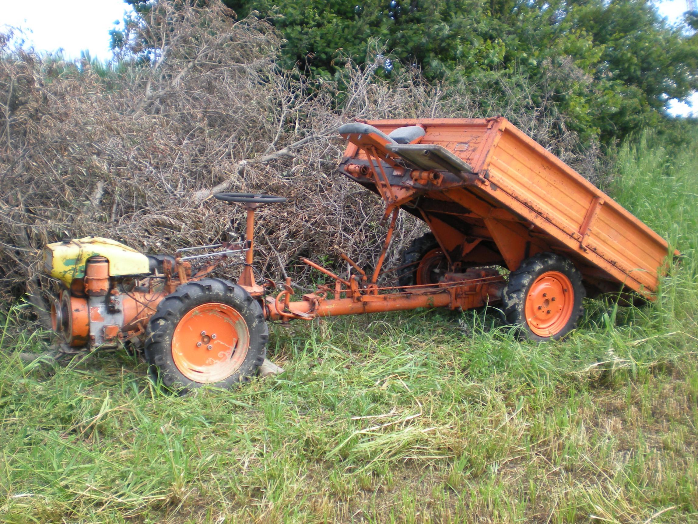

                        Volevo specificare comunque che il pasquali 913 nasce come motocoltivatore (ad un asse) con manubrio reversibile al quale si può applicare il carro con trazione con snodo e volante
                        Ultima modifica di ferrino 67; 12/05/2010, 12:09.
                        • ferrino 67
                          • 07/10/2009
                          • 12
                          #42

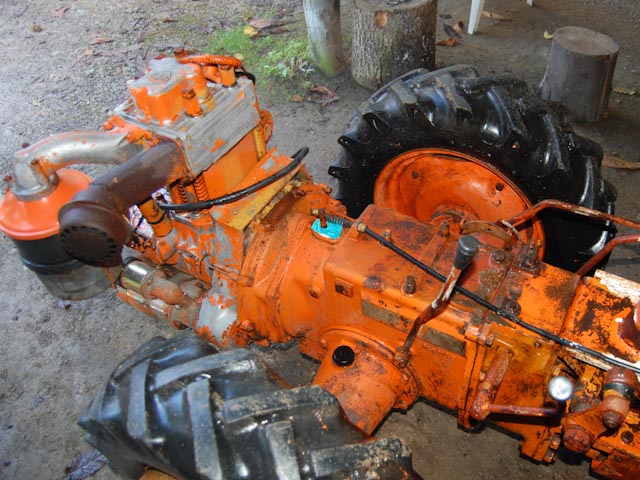

                          sono riuscito a fare qualche foto e spiego i comandi; a sx: leva lunga - cambio (tutto avanti retro poi a seguire folle, prima, seconda); levetta alluminio - accelleratore; pomello basso - giù per liberare ruote da trazione su motrice; levetta centrale su dischetto - riduttore (ruota di 180°); pedale frizione; pomello su carro - giù=ruote libere asse post.; a dx: leva lunga - presa di forza (avanti disinserita - d'obbligo prima di inserire retromarcia, tutto indietro inserita) ; levetta a cavo - giù=blocco del differenziale anteriore; pedale freno (solo su asse carro); leva freno di stazionamento; leva centrale su carro - blocco/sblocco ribaltabile carro inserita artigianalmente.
                          Ultima modifica di ferrino 67; 14/05/2010, 08:34.

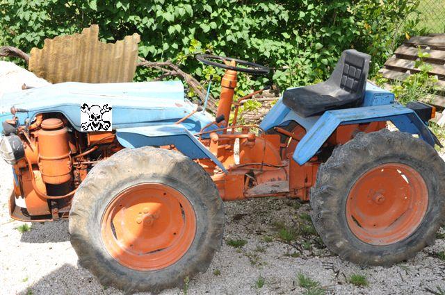

                                    pasquali 906 notizie utili

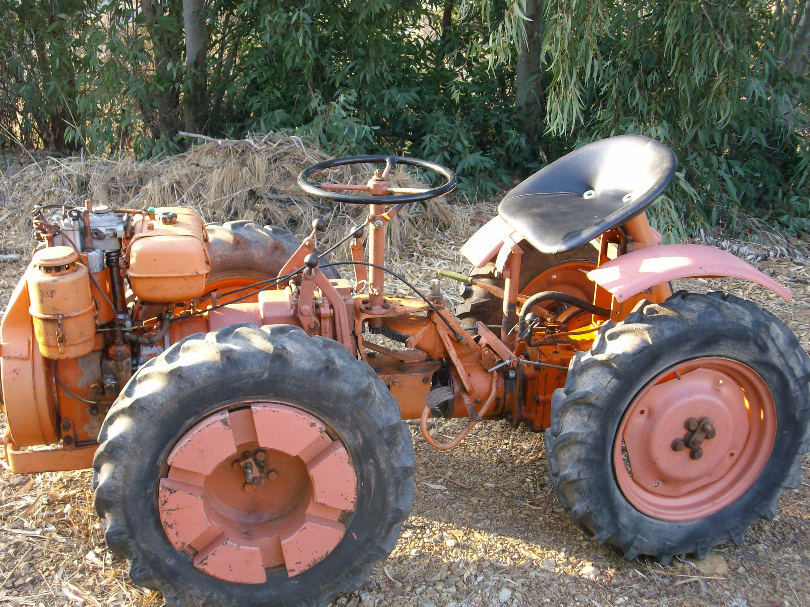

                                    ciao a tutti, sono nuovo di questo utente. sto provando a riparare un vecchio trattorino pasquali 906 18-20 cv con motore lombardini di circa 40 anni fa. qualcuno e' in possesso di notizie circa il suo funzionamneto? in particolare circa il leveraggio.- sapete dove poter trovare eventuali pezzi di ricambio o accessori circa fresa, araro o un carrello trazionato? ringrazio da subito chi potrebbe darmi notizie utili
                                    Ultima modifica di paolo61; 21/09/2010, 15:59.

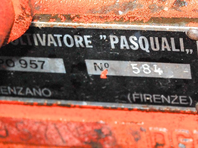

                                      informazioni su pasquali 957
                                      Salve,ho trovato da un privato che vuole venderlo un pasquali 957,volevo sapere se qualcuno lo possiede per sapere come và,il proprietario mi ha detto che ha 20 cavalli ma volevo sapere se si possono avere alcune informazioni aggiuntive tipo cilindrata ,anno di costruzione eccet. grazie.
                                      • roberto 64
                                        Utente DOC Area Agricola
                                        • 03/11/2009
                                        • 546
                                        #49
                                        Originalmente inviato da same60
                                        Motore Ruggerini della serie crd ,veniva fornito con avviamento elettrico di serie.Accreditato di 21 cv è un pò scorbutico e pigro alle partenze invernali.La cilindrata se non mi sbaglio è di 745 cm cubici.La costruzione parte verso la fine degli anni 70,ai bassi e medi regimi è solito a vibrare.Veniva preferito in quei tempi il motore Lombardini LDA 100,più veloce e immediato nelle partenze a freddo.
                                        I cavalli sono 15,gli accessori sono rari,bisogna cercarli,non hai niente?

                                            Originalmente inviato da paolo61
                                            ciao a tutti, sono nuovo di questo utente. sto provando a riparare un vecchio trattorino pasquali 906 15 cv con motore lombardini di circa 40 anni fa. qualcuno e' in possesso di notizie circa il suo funzionamneto? in particolare circa il leveraggio.- sapete dove poter trovare eventuali pezzi di ricambio o accessori circa fresa, araro o un carrello trazionato? ringrazio da subito chi potrebbe darmi notizie utili
                                            motore lombardini mod. LDA96 cm° 638 avantreno motore tipo SO-601 mi hanno detto dovrebbe avere 15 cv di potenza
