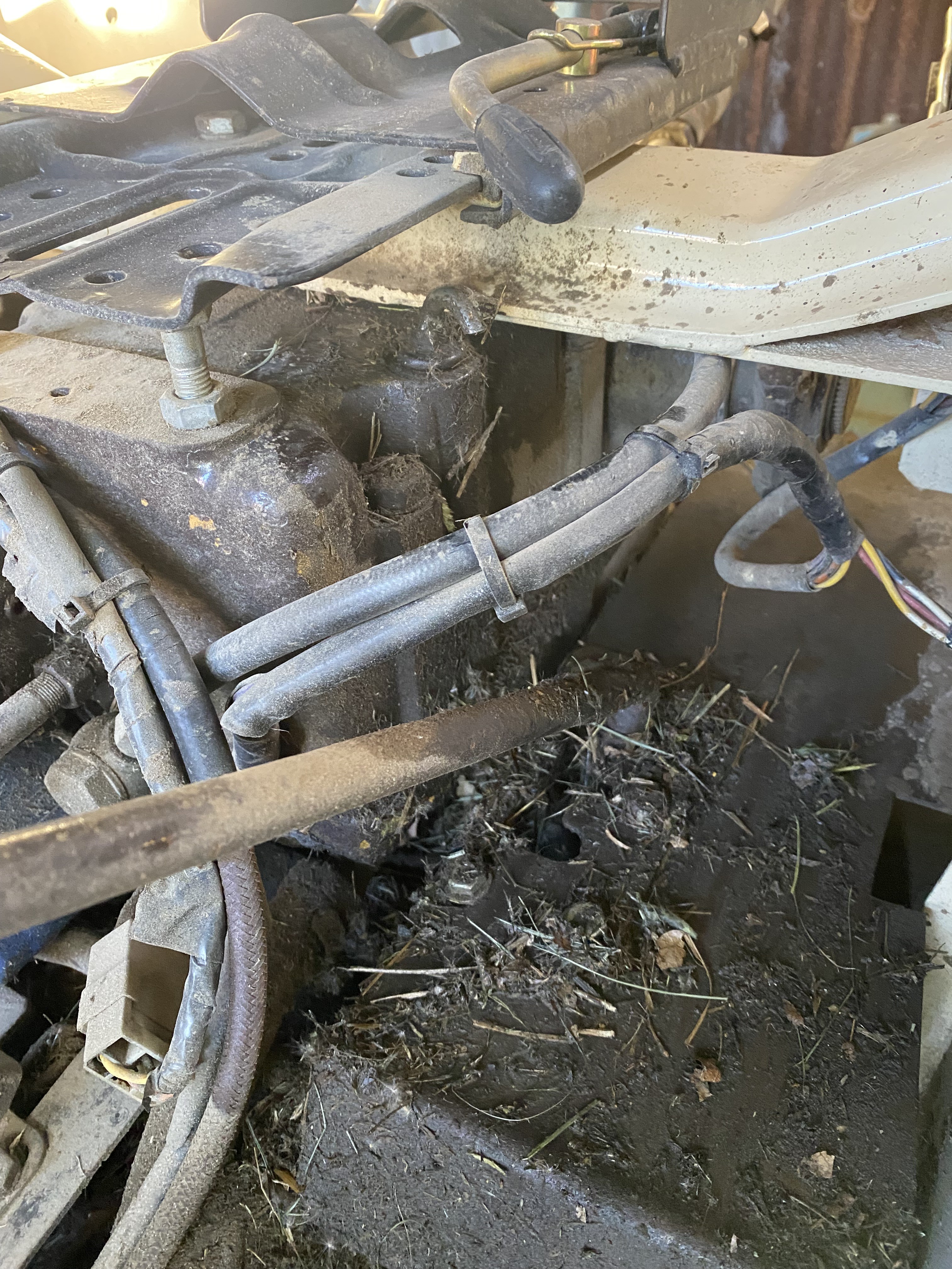

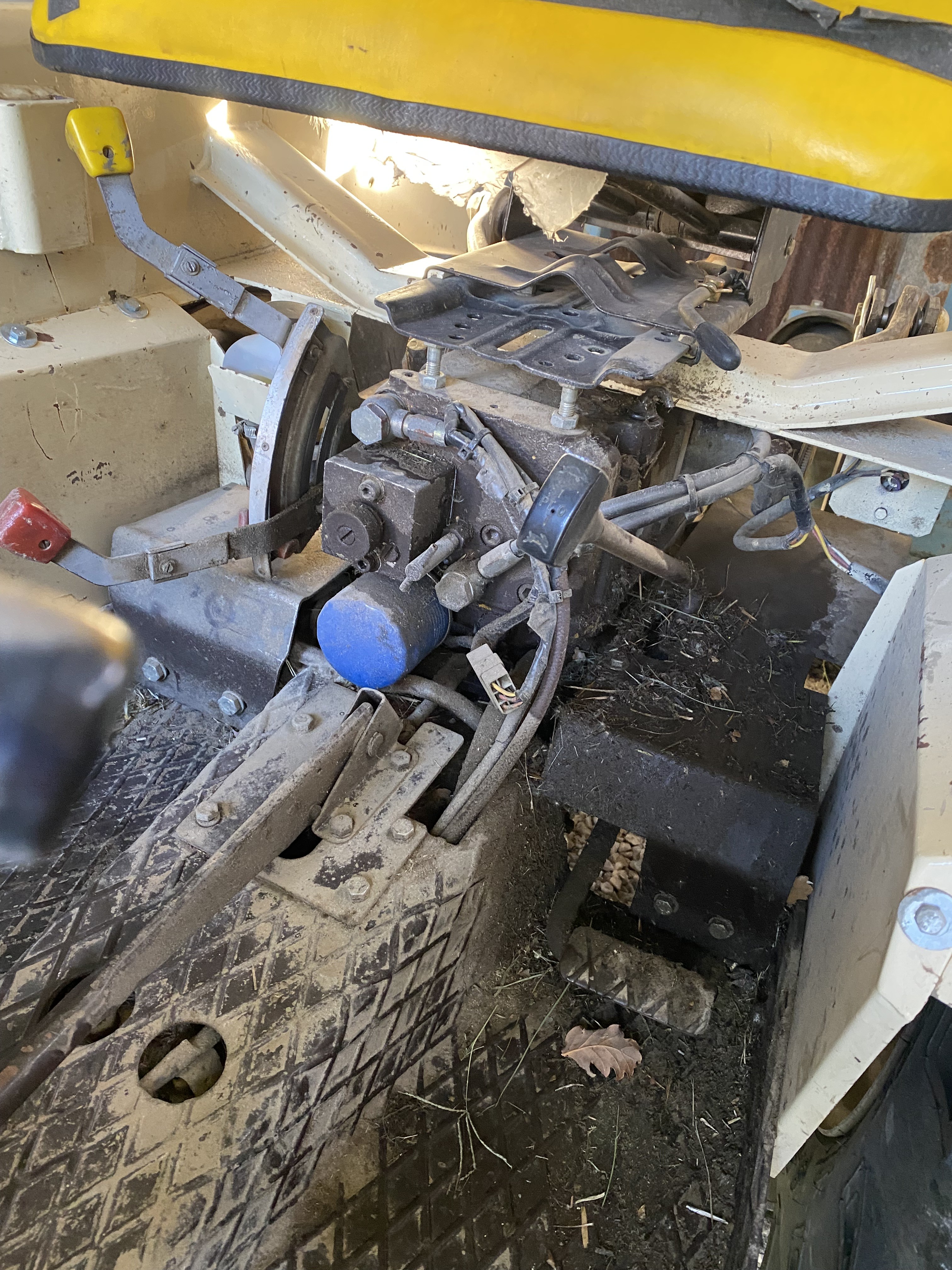

                              • Salve mi chiamo Gabriele e ho acquistato da poco un trattore pasquali 439. Avrei una questione da chiedere se qualcuno può aiutarmi:vorrei sostituire l'olio del sollevatore ma non trovo alcuna astina di misurazione riferimenti per sapere quando è pieno. come faccio a sapere quando ho messo il giusto quantitativo di olio?​
                                • Salve mi chiamo Gabriele e ho acquistato da poco un trattore pasquali 439. Avrei una quesite da chiederle se qualcuno può aiutarmi:vorrei sostituire l'olio del sollevatore ma non trovo alcuna astina di misurazione riferimenti per sapere quando è pieno. come faccio a sapere quando ho messo il giusto quantitativo di olio?​
