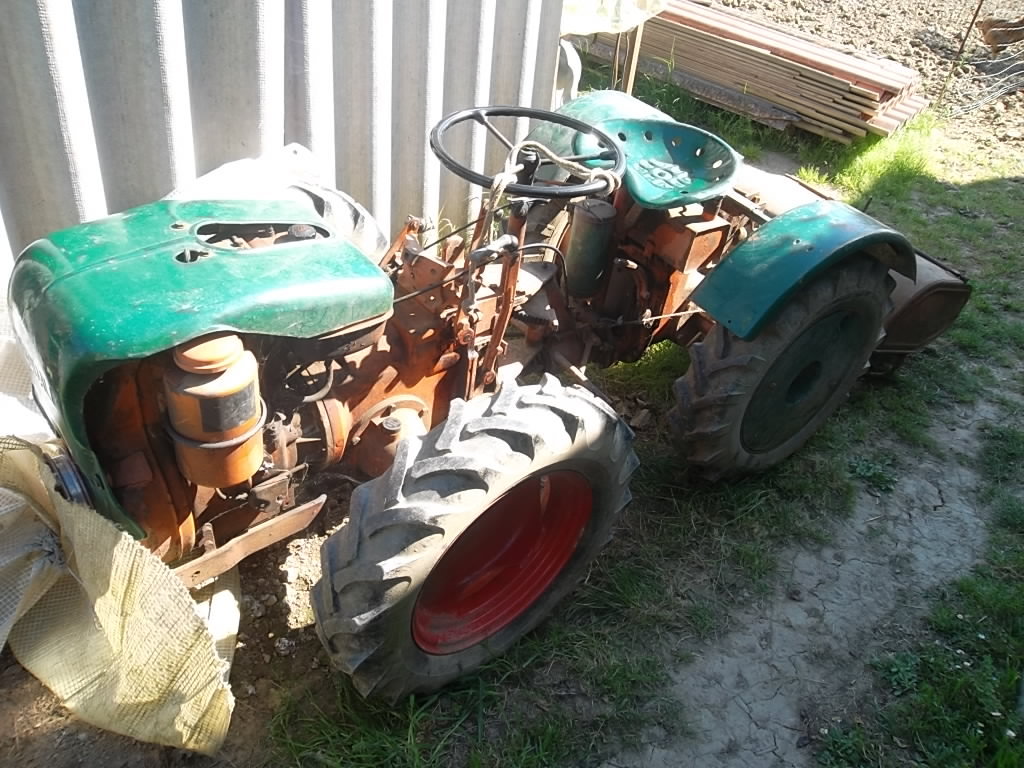

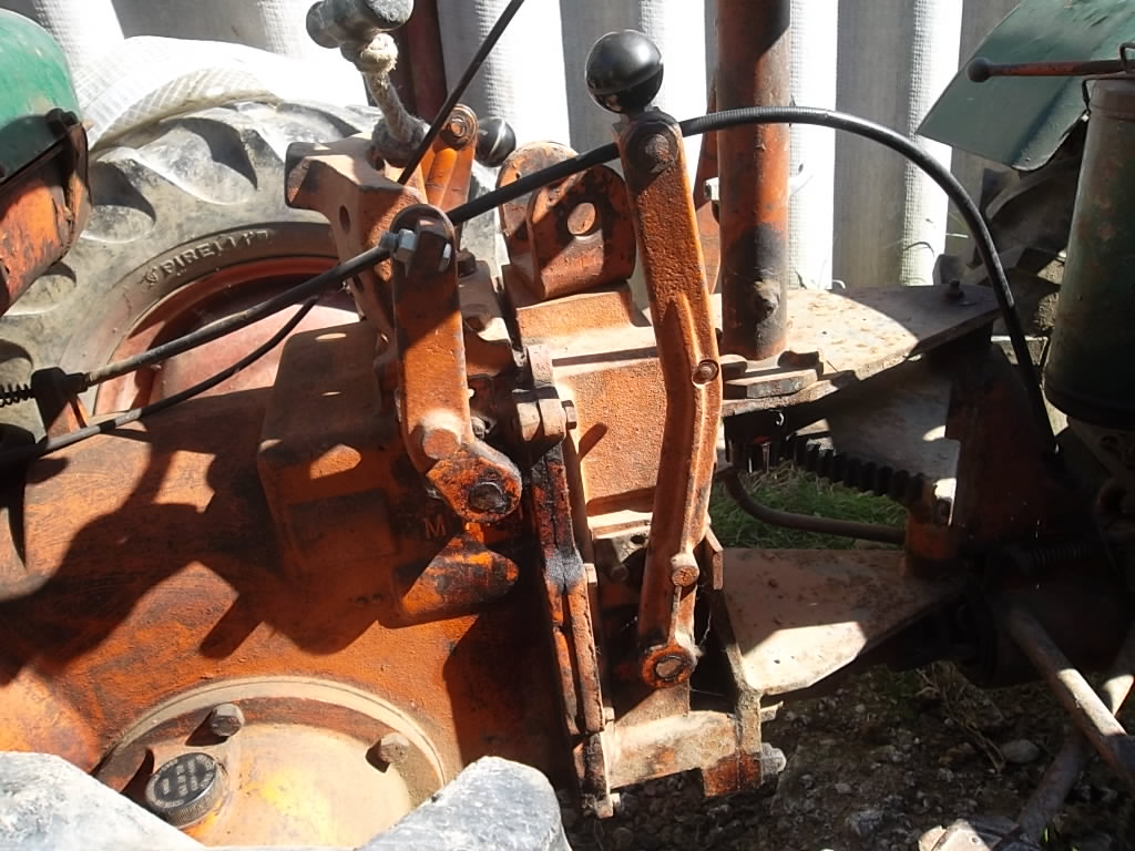

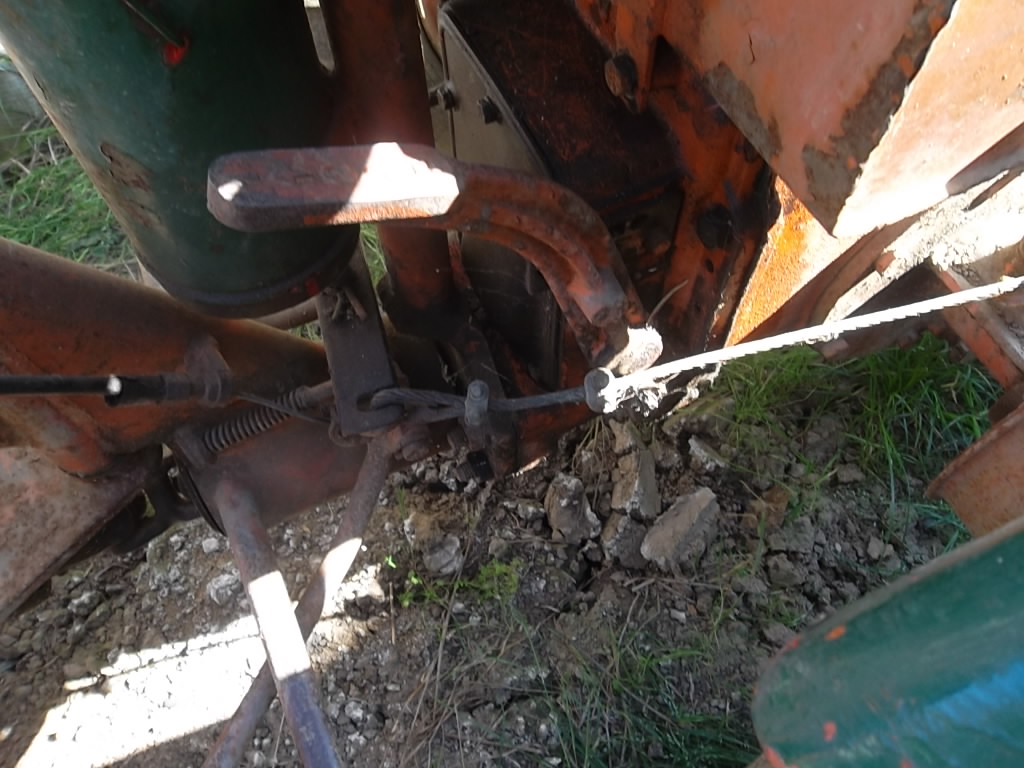

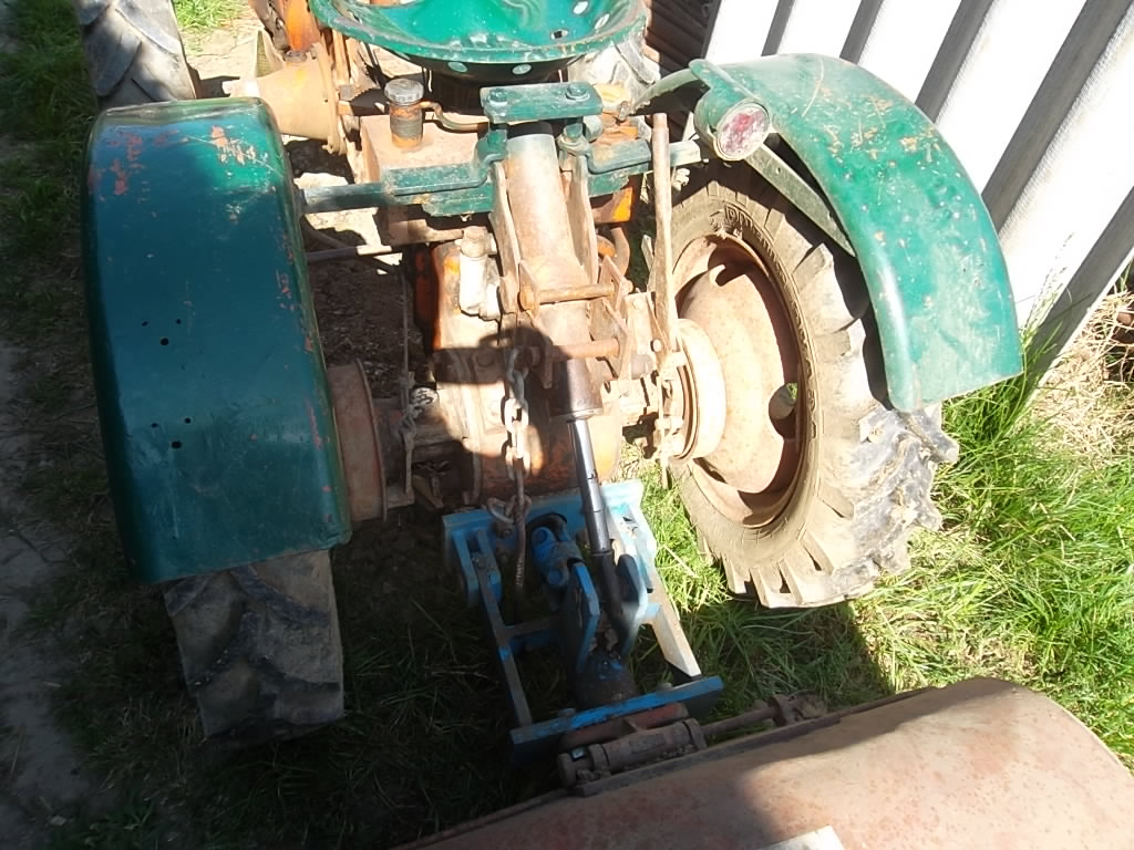

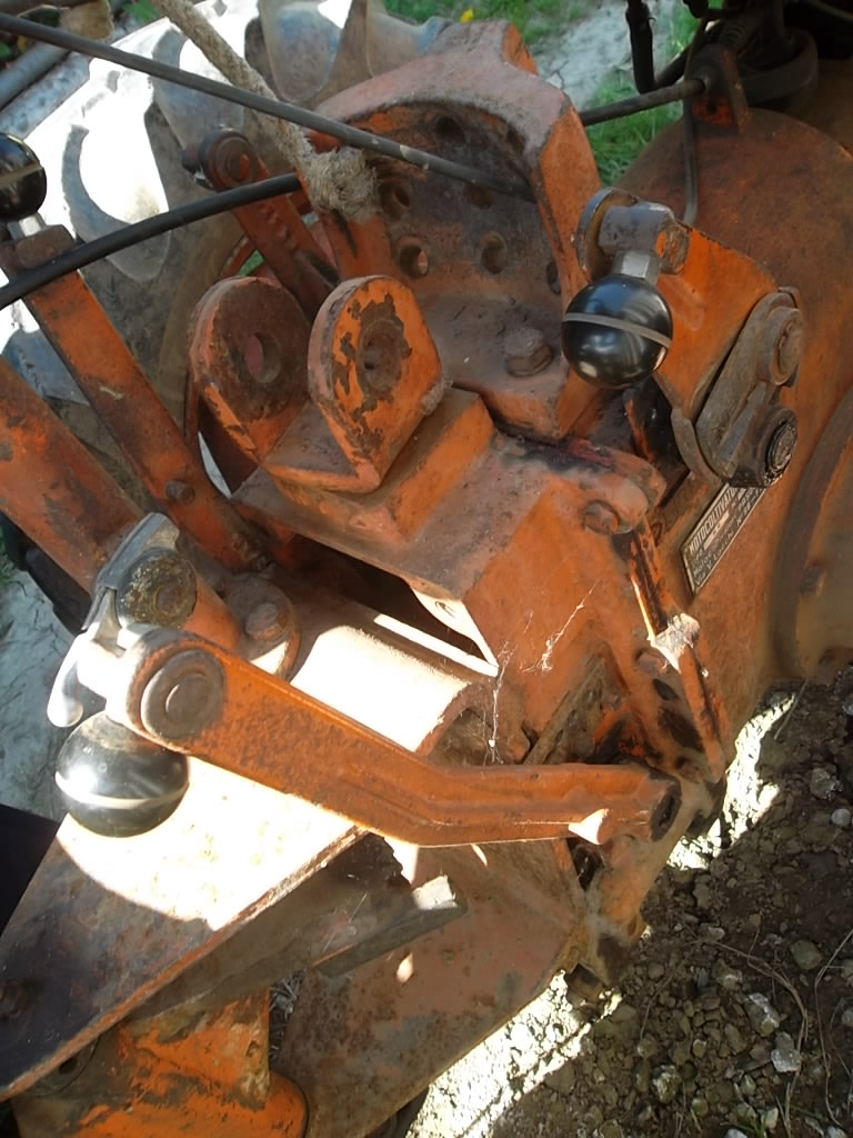

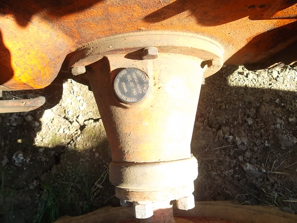

Buongiorno a tutti. Volevo chiedere qualche informazione sul Trattore Pasquali (in foto). Si tratta di una mezzo credo anni 60, monta un motore Lombardini Lda 91 572 cc ( credo Diesel).Parte parte senza problemi, ma Ingranando la marcia ( la leva sulla destra del guidatore) prima si muoveva ed ora non si muove più. La fresa funziona , ma il sollevatore no. IL mezzo ha delle leve che non riesco a capire cosa siano. Inoltre ci sono dei serbatoi per contenere olio, ma non so che tipo di olio ci vada. Allego foto dettagliate. Se qualcuno ha lo stesso mezzo o conoscesse il funzionamento, mi faccia sapere. Le leve che ho fotografato non riesco a capire a cosa servano...Un saluto a tutti
