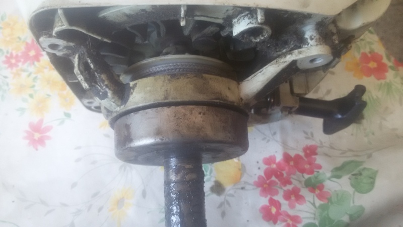

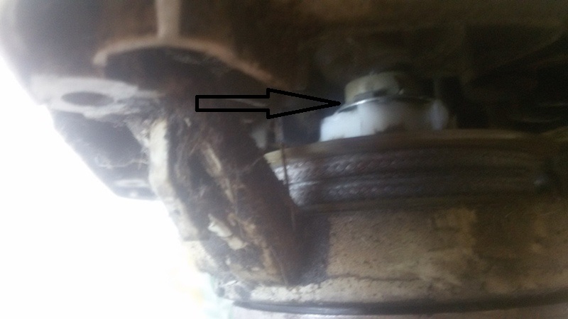

    ho tolto il sieger (dove messo freccia) e pensavo che il blocco con frizione rocchetto filo e l'altro rocchetto + piccolo zigrinato venisse fuori.
    Invece e rimasto tutto intatto.
    Il decespugliatore è uno stihl.
    Dove bisogna mettere le mani.
    Forse nella frizione, ma non riesco a vedere nessuna rondella di sblocco.
    Vi ringrazio

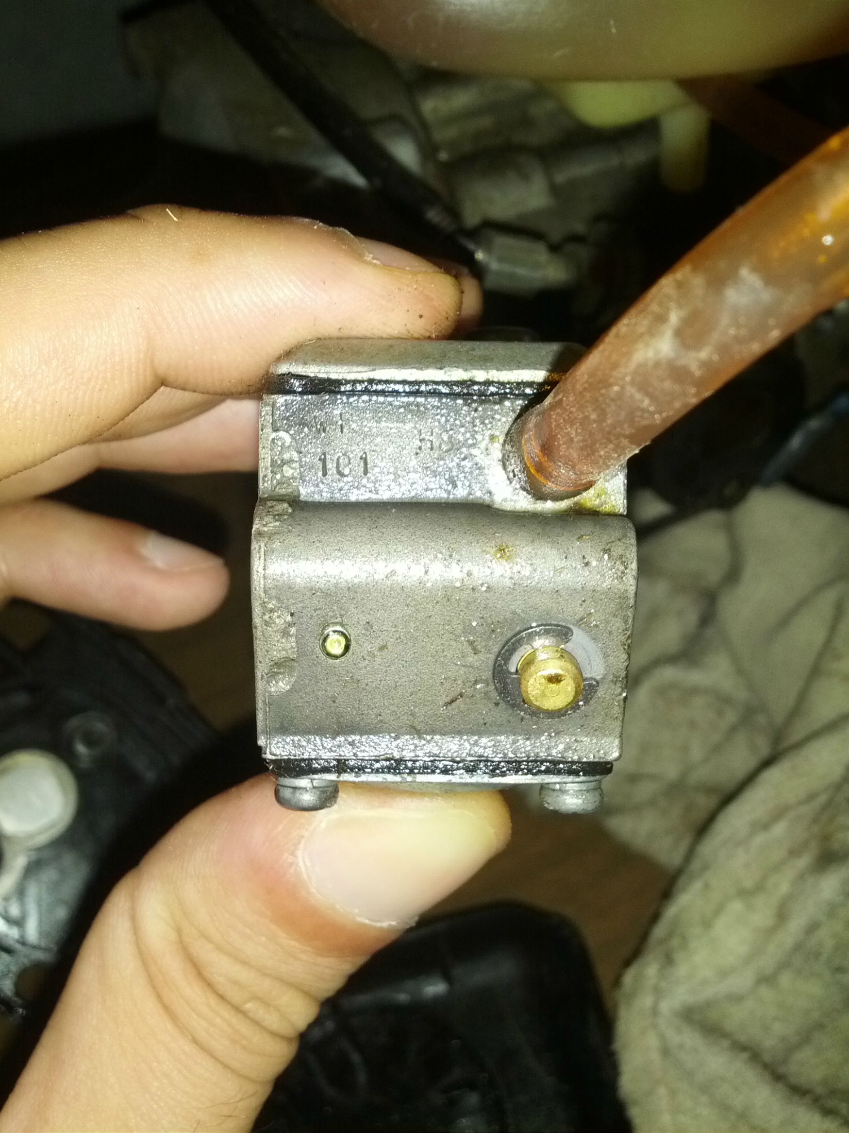

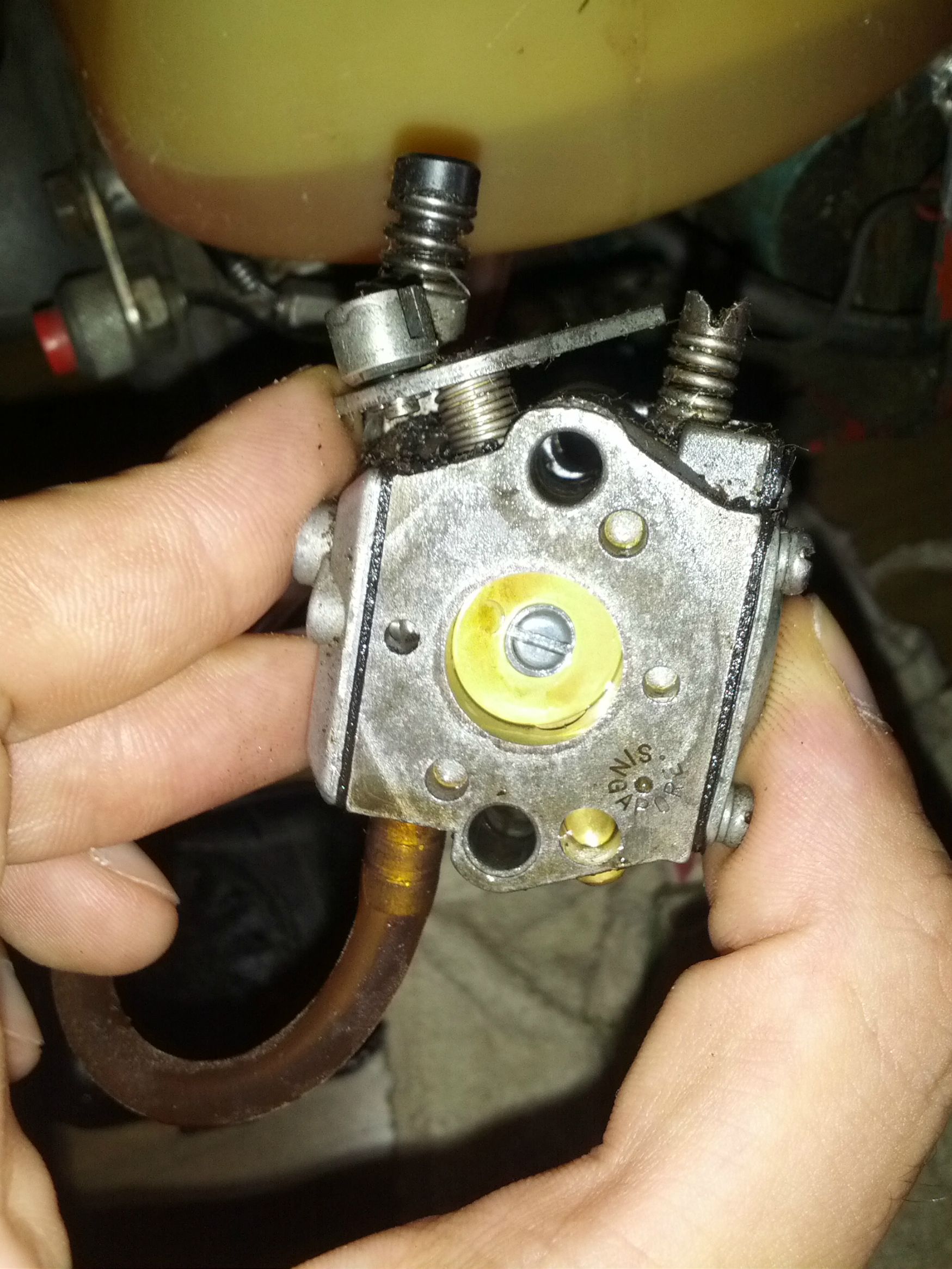

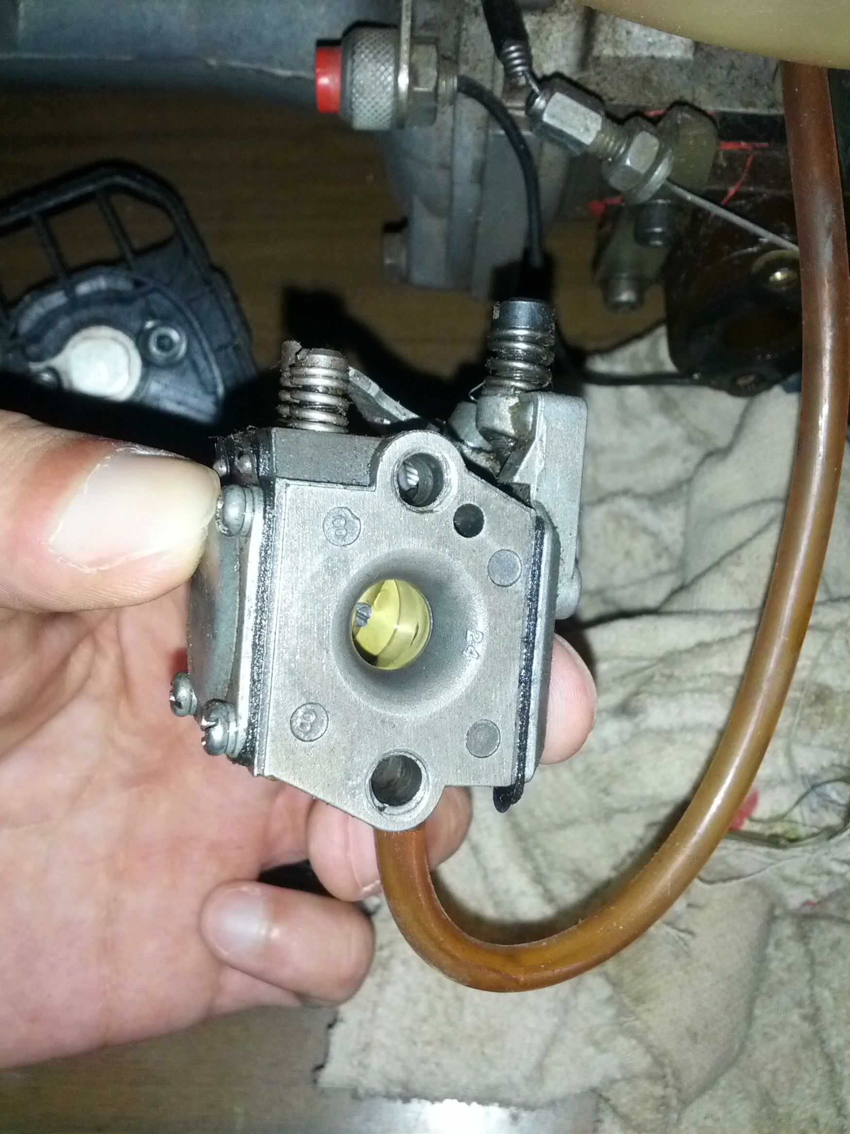

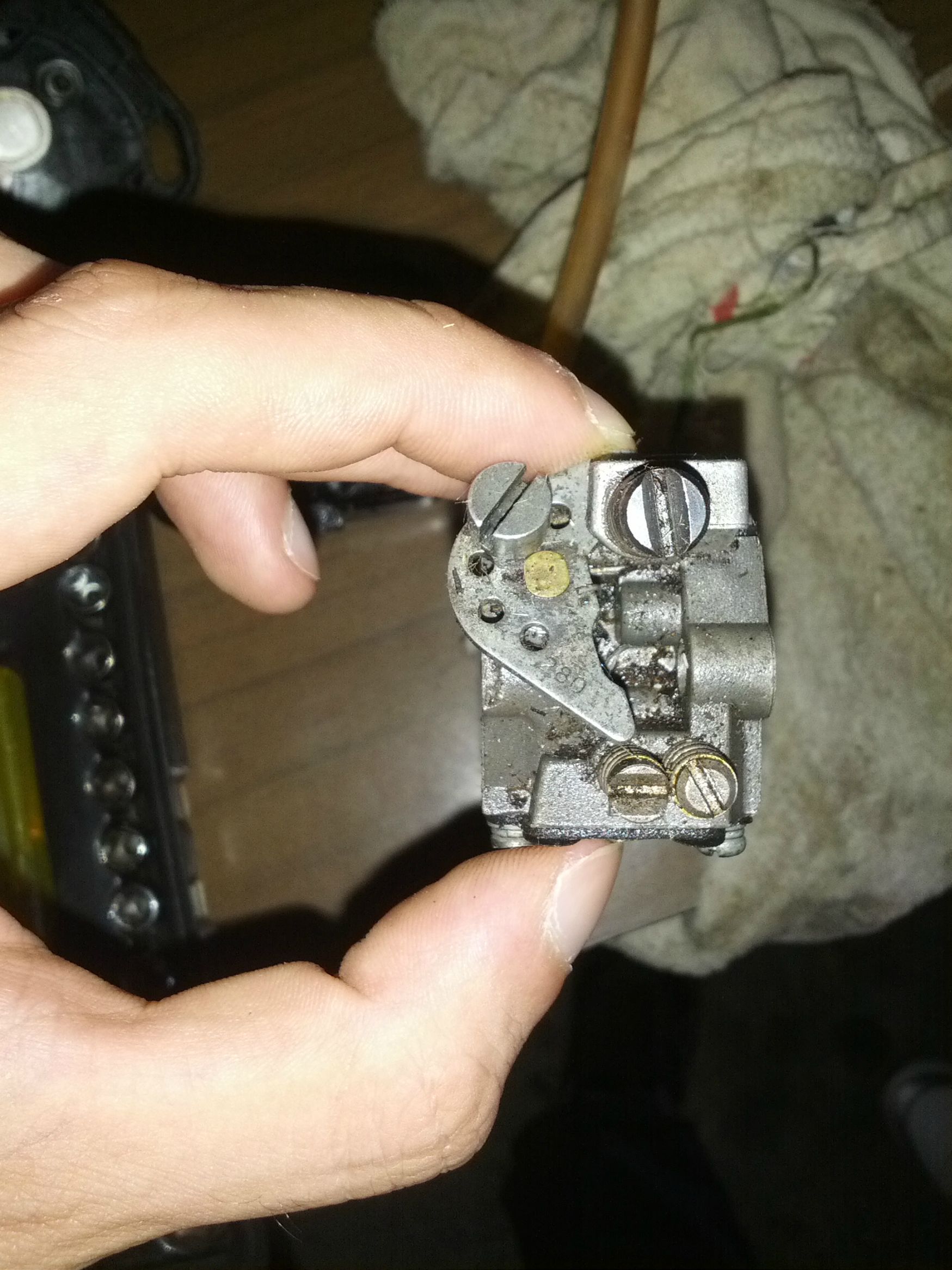

                  • Buonasera forum,
                    Ho un problema con il mio decespugliatore, è un vecchissimo bluebird flash 33 (credo abbia sui 25anni,forse 30) è stato fermo per molti anni ma dopo avergli cambiato il serbatoio bucato è tornato a funzionare. Ho notato però da qualche tempo si forma una pozza di miscela sotto il carburatore e anche il filtro dell'aria viene bagnato di miscela.. quindi ho provato a cambiare sia il tubo che della miscela e la guarnizione sul collettore ma continua a perdere dal carburatore. Ho portato il decespugliatore da un meccanico che ha cambiato le guarnizioni del carburatore ma mi ha detto (ero veramente di fretta quindi neanche mi ricordo bene il tutto) che c'era qualche "valvola" o una cosa simile che oramai non reggeva più (perdonatemi la descrizione grossolana ma ricordo questo) comunque sia anche a membrane cambiate continua ad uscire benzina dal carburatore, ero intenzionato a cambiarlo, cercando su google e sul sito della walbro non trovo nemmeno un simile quindi mi ritrovo in alto mare, vi allego le foto del carburatore magari con il vostro aiuto riesco a combinare qualcosa, grazie
