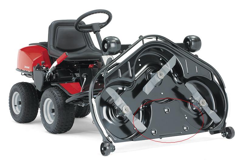

Ma stiamo parlando dello stesso piatto???? visto che il mio è identico a quello montato dalla sottomarca dell'Husqvarna...... dimmi dove devo procedere con il flessibile per far un bucoOriginalmente inviato da sam85 Visualizza messaggioColto in castagna
... basta togliere il tappo e la macchina scarica posteriormente anche con piatto mulching
Ciao TurboStar, io purtroppo non ho avuto modo di vedere fino a che peso la macchina riesce a trainare, comunque 240 Kg con un asse lungo 2 metri e largo 30cm penso che con oltre 200kg caricati sopra, un pò di attrito a terra in più rispetto alle ruote, ci sia...Originalmente inviato da TurboStar Visualizza messaggiocaro sam,io ho uno snapper rider da 8.5 cv e ci tiro anche 3-4 quintali di materiale sul rimorchio,anche con lieve pendenza,senza che il motore cali minimamente di giri,semmai ne sta risentendo la trasmissione
quindi se un mezzo del genere sforzasse a tirare 240kg...............
Jonsered NON è sottomarca dell'Husqvarna, è lo stesso prodotto ma con nome diverso, perchè prima erano due case distinte che poi si sono fuse insieme ma mantenendo i due nomi, se fosse sottomarca i prodotti Jonsered costerebbero un bel pò in meno rispetto a Husqvarna, ma non è così.Originalmente inviato da Toxi 82 Visualizza messaggioMa stiamo parlando dello stesso piatto???? visto che il mio è identico a quello montato dalla sottomarca dell'Husqvarna...... dimmi dove devo procedere con il flessibile per far un buco
Se metti il piatto in posizione di manutenzione (quindi piatto in verticale), fra le due lame posteriori trovi il tappo in lamiera fissato (in base al modello del piatto) o con un galleto al centro, oppure con tre viti disposte in modo triangolare.
Una volta tolto il tappo fai scarico posteriore...WHY STAY ORDINARY
