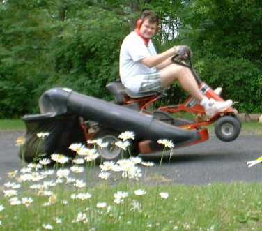

                                          • Originalmente inviato da yuppie Visualizza messaggio
                                            però ho letto in qualche forum americano che se parti in 5 con il sacco pieno e buttando il peso del tuo corpo indietro ( per fare le impennate ) c'è il rischio di ribaltarsi
                                            non riesco ad immaginare quali siano le ragioni per cui partire da fermo in quinta. puoi incrementare le marce in movimento.
                                            • Originalmente inviato da MaxB. Visualizza messaggio
                                              per fare le impennate se parti in 1 non riesci ad alzare il frontale .
                                              ho letto parecchio su siti usa a proposito della lama gator dell'oregon dicono che è ottima soprattutto perchè puoi fare raccolta e mulching senza cambiare lama visto che è 3 in 1 ..qualcuno l'ha provata??
