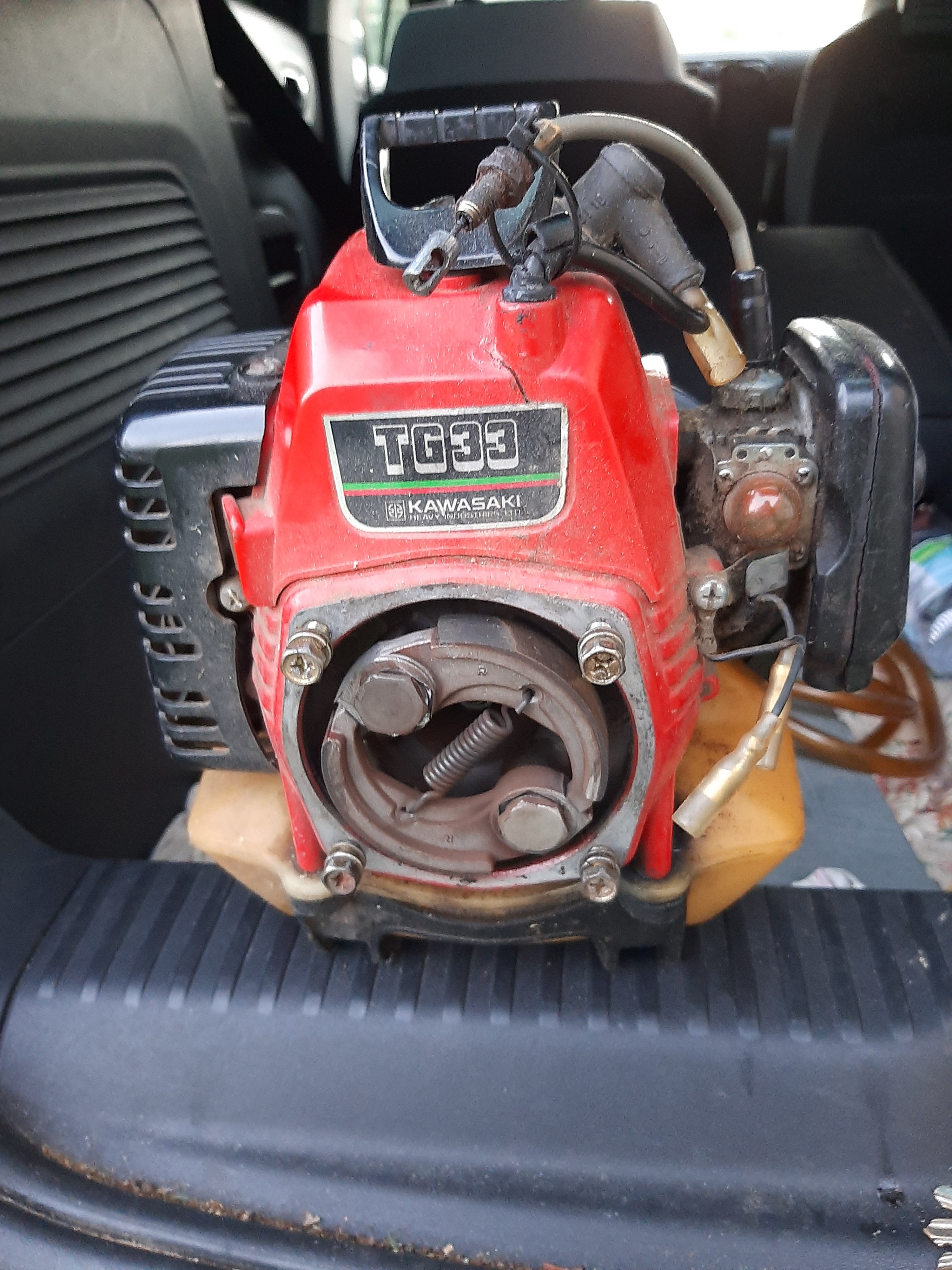

                                    • Salve a tutti, sono un appassionato di meccanica, ho ereditato da mio suocero, un decespugliatore Kawasaki con motore TG330D-CH033, ho cercato di fargli un po di manutenzione: Ho pulito la marmitta, Ho pulito il carburatore ed ho cambiato le membrane e guarnizioni , ho pulito il serbatoio e cambiato il tubo della benzina e filtro.
                                      Durante le operazioni di pulizia del carburatore ho sostituito la valvola a spillo, ma il bilanciere ho dovuto lasciare il suo poiché non si trovava .
                                      Ho sostituito la valvola di ritegno poiché avevo dei dubbi.
                                      Ho rimontato tutto ed ho assistito al fatto che la pompetta (lampada di risucchio) resta vuota , al contrario di prima! Ho fatto diverse prove ma niente . Il fatto strano è che il decespugliatore parte e funziona bene, ieri ci ho lavorato ho consumato circa 1/2 litro di miscela. IERI PARTIVA SENZA POMPARE , MA NON SO SE A DISTANZA DI TEMPO FUNZIONERÀ.
                                      AVETE QUALCHE SUGGERIMENTO SUL PERCHÉ LA POMPETTA VA DURA E NON ASPIRA BENZINA , RIMANENDO VUOTA?
