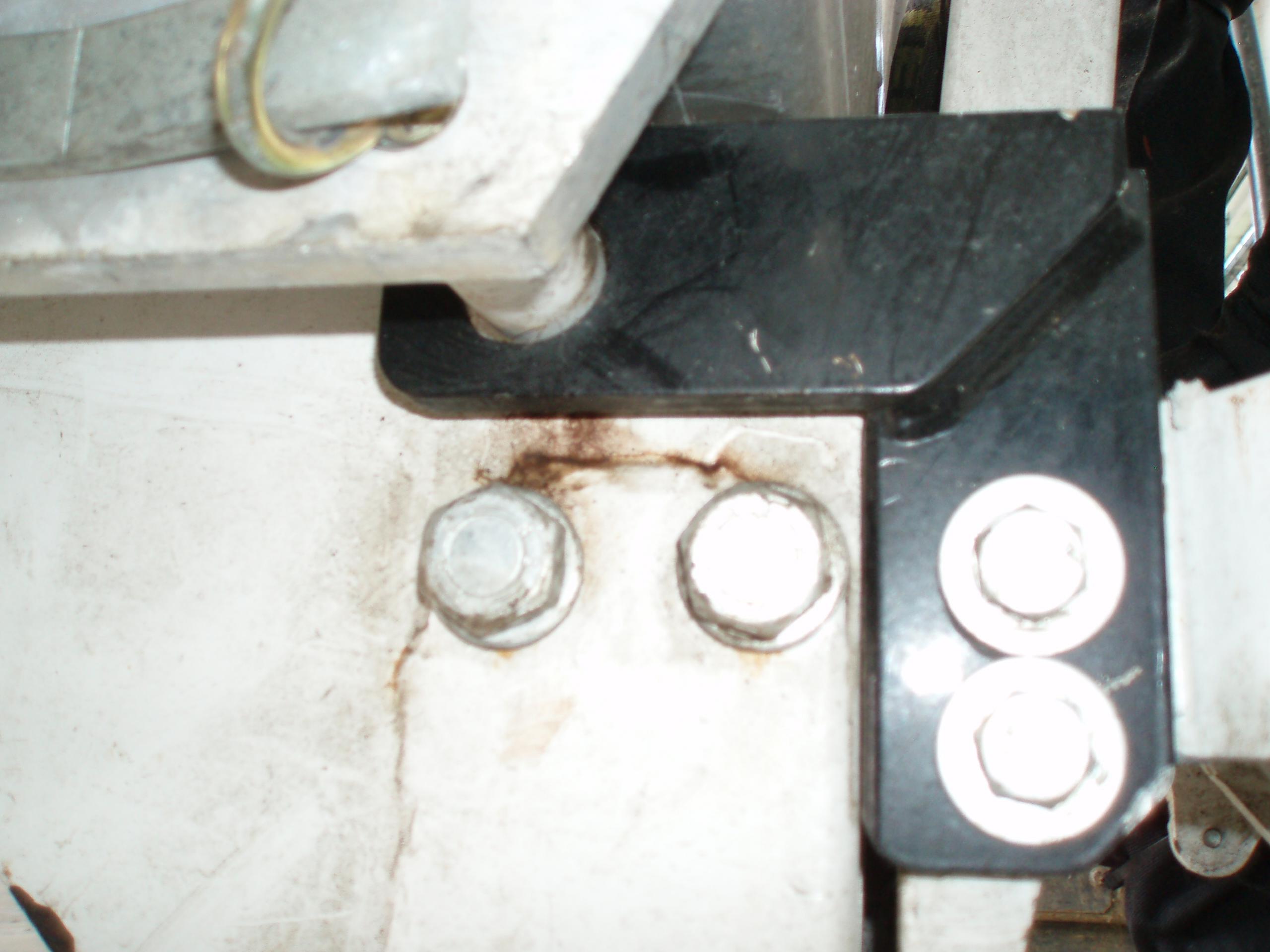

                                  ATTENZIONE
                                  A tutti i felici (o meno ) possessori di ragnetti OIL&STEEL modello OCTOPUSSY 1412 TWIN
                                  Ho riscontrato nelle 5 macchine in mio possesso il verificarsi di una rottura ( CREPA ) in un elemento costitutivo del telaio, più precisamente il supporto del cestello.
                                  Si tratta dell'attacco supporto cesto-cella di carico, sotto la cesta lato DX.
                                  Nella mattinata odierna sono venuti presso la mia officina due tecnici OIL&STEEL che hanno fotografato e preso nota delle matricole, mi sapranno dire la loro proposta di soluzione .
                                  Ovviamente il ricambio o la riparazione avvengono in garanzia, che sul telaio è di anni 10
                                  Posto una foto, che non è il massimo, ma aiuta ad individuare la posizione da controllare.
                                  Fatelo, poichè si rischia li distacco del supporto cesto .
                                  Vi aggiornerò appena avrò altre notizie.

                                      Si ok, ma è meglio se lo fai cambiare, se te lo cambiano ancora nonostante le tue prove di riparazione, è in garanzia e te lo possono fare in sede.
                                      Attenzione che in caso di incidente se salta fuori che hai fatto una riparazione non consentita, tanto più sul telaio, la OIL&STEEL non ne risponde.

                                          Si è un errore.
                                          Se loro ti comunicano di tenere sott'occhio il particolare e tu evidenzi una rottura loro te la devono riparare.
                                          Tu hai eseguito il controllo ed hai riscontrato difetto= riparazione in garanzia.
                                          In alternativa eseguono una riparazione o un richiamo tale da far si che non si ripeta il problema.

                                            Ieri sera mi hanno dato un aggiornamento.
                                            Mi cambiano tutti e 5 i supporti e li fanno verificare, per controllare che il fornitore abbia utilizzato i materiali in specifica.
                                            Per quello che riguarda MARATEO, mi hanno detto che non hanno segnalazioni di un guasto simile proveniente da officine o clienti in altre parti d'Italia.
                                            Controlla quindi che l'officina dove hai portato le macchine sia effettivamente autorizzata e che abbia almeno aperto una segnalazione.
                                            Se eventualmente hai qualcosa di scritto mi faresti una cortesia se me ne potessi dare una copia.

                                              Confermo anche nella nostra officina sono capitate diverse Octopussy con questo problema, ma è un cosa che si sa da almeno 3 anni.
                                              La novità che magari tanti non sanno che anche Hinowa ultimamente è stata obbligata dall'ISPESL a richiamare le macchine del modello 1470 Goldlift per problemi strutturali al pantografo e al jib.
                                              L'importante è SEMPRE fare riparare le macchine dal costruttore o centri assistenza autorizzati.

                                                        Forse mi sono spiegato male.
                                                        Il punto dove mi si sono aperte le crepe è nella piastra che regge il cestello, che è collegata alla macchina mediante la cella di carico.
                                                        é un punto che non tocca terra neanche se ci si prova apposta.
                                                        Lasciamo perdere la traslazione con jib aperto, che è pericolosa quanto inutile, dato che dopo essere salito sul camion non vi è più la possibilità di chiuderlo.
                                                        Più lavoro e meno ferie

                                                            Il fatto del carico e lo scarico con la cesta a valle è normale, è così che si caricano, ma se il problema fosse quello si avrebbe uno sforzo della saldatura dal cestello verso la macchina.
                                                            Nel problema da me riscontrato il cestello, con relativa piastra, si inclinano verso dx
