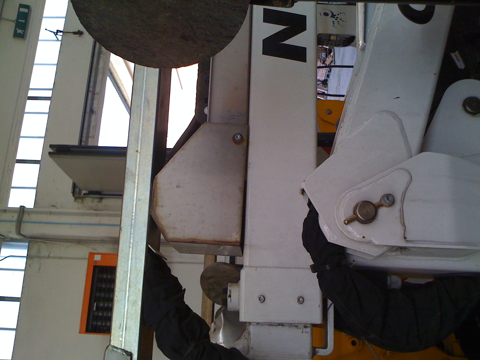

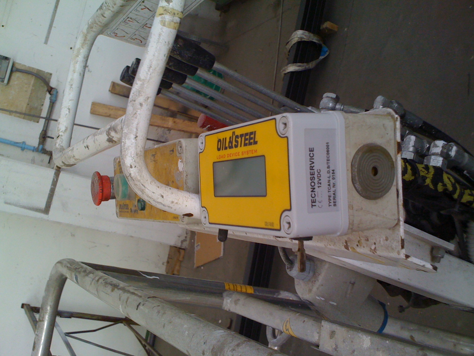

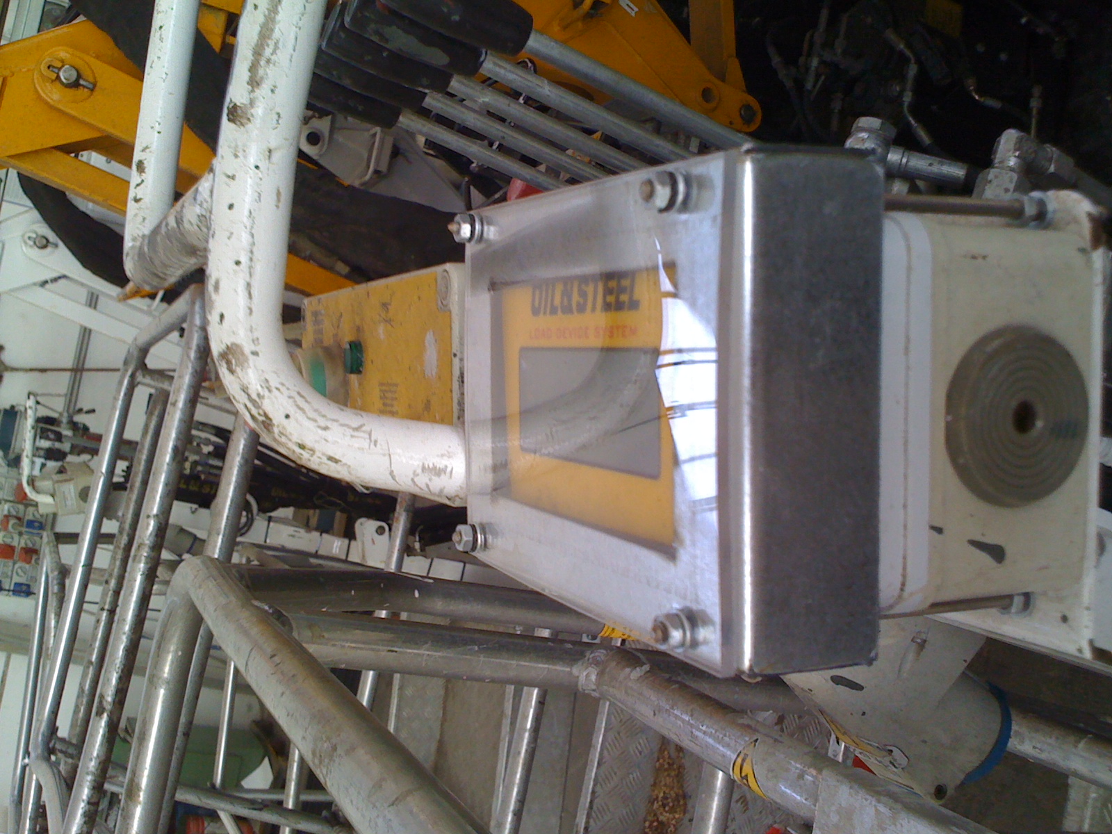

                                    Stanco delle continue riparazioni sulle piattaforme dovute più che altro ad incompetenza o accattonaggine dei costruttori, ho deciso di cominciare ad apportare qualche modifica qua e la.
                                    Posto alcune delle foto, più in la ne farò altre.
                                    Non si tratta di modifiche impossibili o tecnicamente all'avanguardia, tutte a basso costo e facili da realizzare.
                                    La protezione dei tubi è realizzata in inox da 15/10 saldato, materiale reperibile ovunque e particolare realizzabile da qualsiasi officina o in casa, salvaguarda i tubi dallo sfregamento della canalina porta tubi che si piega dopo 5 minuti di utilizzo.
                                    La protezione sul log device (le cui riparazioni partono da 300€ + iva, ed il cui costo a nuovo è di 970€ + iva se comprato alla oil e steel) è di policarbonato compresso (quello degli scudi della polizia) da 3 mm su di un telaietto in lamiera zincata da 1 mm (ho messo una striscia di gomma da 3 mm fra il log device ed il telaietto per evitare il contatto diretto) fissato con 4 vitine (diam 4 x 120) sulla piastra di sostegno del log stesso; ora, in caso di urto o caduta di piccoli materialio più semplicemente perchè con l'utilizzo si è rovinata la plastichina che c'è sopra, al massimo si cambia il policarbonato con un costo di ben 1€ di materiale e 5 minuti di tempo.
                                    Chissà modifiche di questa entità quanto costerebbero se fatte direttamente dalla casa ???? forse 10€ in tutto??
