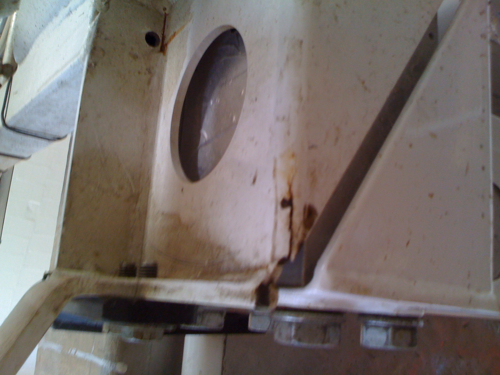

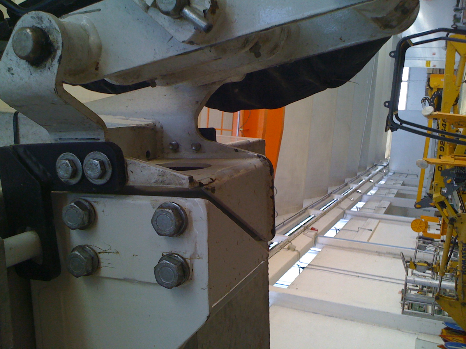

                                                Una volta effettuata la richiesta sta all'organismo informarti sul quando intendono effettuare la verifica, potrebbero anche non venire mai, ma la richiesta è la cosa importante.
                                                Tieni presente che la macchina dovrà essere pressochè perfetta, salvo la normale usura intesa come graffi o segni.
                                                Controllala bene prima, se è la tua prima macchina ti consiglio di far fare la verifica presso una officina, costa un po' di più ma nel caso in cui ci sia qualcosa che non funzionano te lo sistemano subito.
                                                A proposito, sono curioso, che ragno hai preso??
                                                I pezzi sono arrivati e verniciati, domani dovrebbero cominciare il montaggio.
                                                In compenso la depressione mi assale dato che ho trovato altre 2 crepe sempre su quei 5 ragni, questa volta su di un pezzo di carpenteria piegato, non su una saldatura; sono fatte proprio di vernice e merda (mi si perdoni il francesismo).
                                                Adesso li devo controllare tutti, tenerli fermi, perdere dei soldi, ricominciare un'altra volta tutte le discussioni con oil steel.
                                                Allego le foto
                                                Ultima modifica di deggio; 22/09/2010, 16:05.

                                                  #564
                                                  I supporti cesta degli octopussy fanno veramente schifo.L'ho ripreso nuovo prima di agosto a più di 600,00 + iva e quello che mi hanno spedito è tale e quale a quello vecchio,quindi lo dovrò tenere sotto controllo e tra un 'annetto lo dovrò sostituire nuovamente.Cosa gli costava mettere 2 rinforzi?In termini di peso saranno stati 2 etti di ferro!!In oil steel ne sono a conoscenza e secondo me confermare che il problema dei supporti esiste li porterebbe ad un richiamo globale in quanto di questi ragnetti ne sono stati venduti molti,immaginatevi che danno economico sarebbe!!Della propria immagine penso proprio che non gli possa fregare di meno,tanto peggio di cosi non si può!!

                                                      #566
                                                      L'unica cosa che mi viene da dire è: pessimismo e gran fastidio.
                                                      Anche una terza macchina presenta un inizio di crepatura nello stesso punto.
                                                      Ho richiesto un incontro al vertice con OIL STEEL, ma chissà se si degneranno.
                                                      In caso non mi rimane altra soluzione che rivolgermi ad un legale per tutelare la mia azienda da eventuali incidenti a persone.
                                                      Che tristezza
