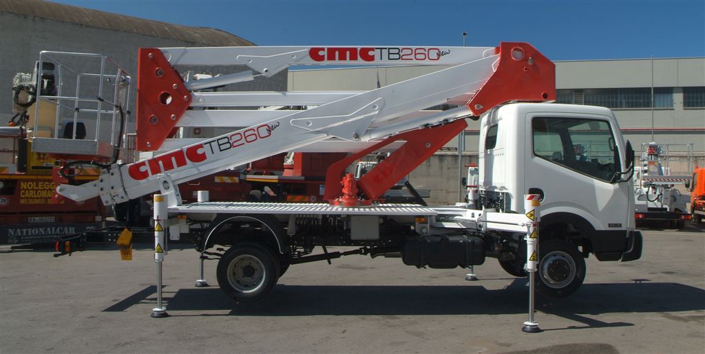

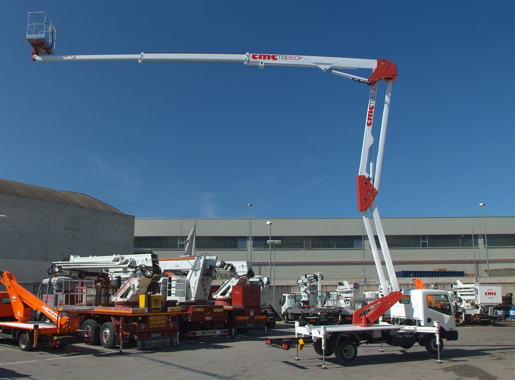

                      Ecco altre 2 foto della 26 mt su Pat. B della CMC.Voci di corridoio confermano che lo sbraccio è di ben ........13.5 mt (con 80 Kg.)!!!!!

                          Originalmente inviato da Marateo
                          Dalle foto noto un controtelaio un po' esile, ma magari è fatto di acciai speciali.
                          Altra cosa, se vogliamo stupida, ma per salire sul cestello come si fa?
                          Più lavoro e meno ferie

                            #853
                            @ Pandea
                            Hai pienamente ragione Pandea su l'altezza dei piedini e sulla barra porta targa che alzerò il più possibile quando mi arriva.In GSR non possono,mi sembra di aver capito,per le normative.Invece ti dirò che per il pistone posto il braccio e quello sotto la cesta non penso di aver particolari problemi,ho una CMC fatta uguale e non gli è mai successo nulla!
                            L'hai provata la PX 210?

                                  #856
                                  Ciao Electric Blue! ma quanto è lunga di carro questa 26mt?sembra un autobus di linea....... Lavora anche con gli stab. in sagoma?
                                  • Marateo
                                    • 18/09/2008
                                    • 240
                                    #857
                                    E' lunga 6.80 mt. e alta 2.80.Dal diagramma sembra che lavori con il solito pressostato come limitatore di momento e neanche in sagoma.

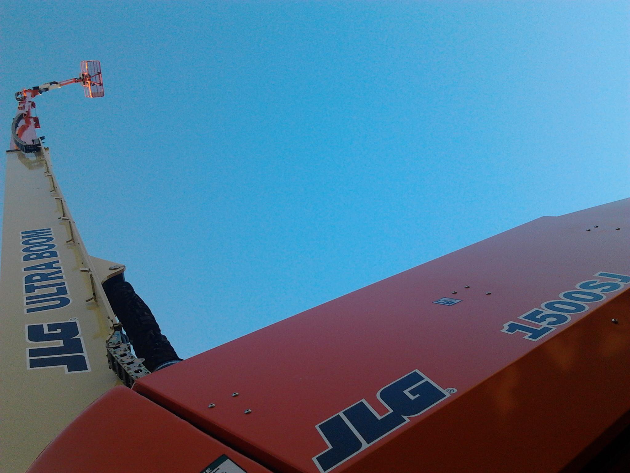

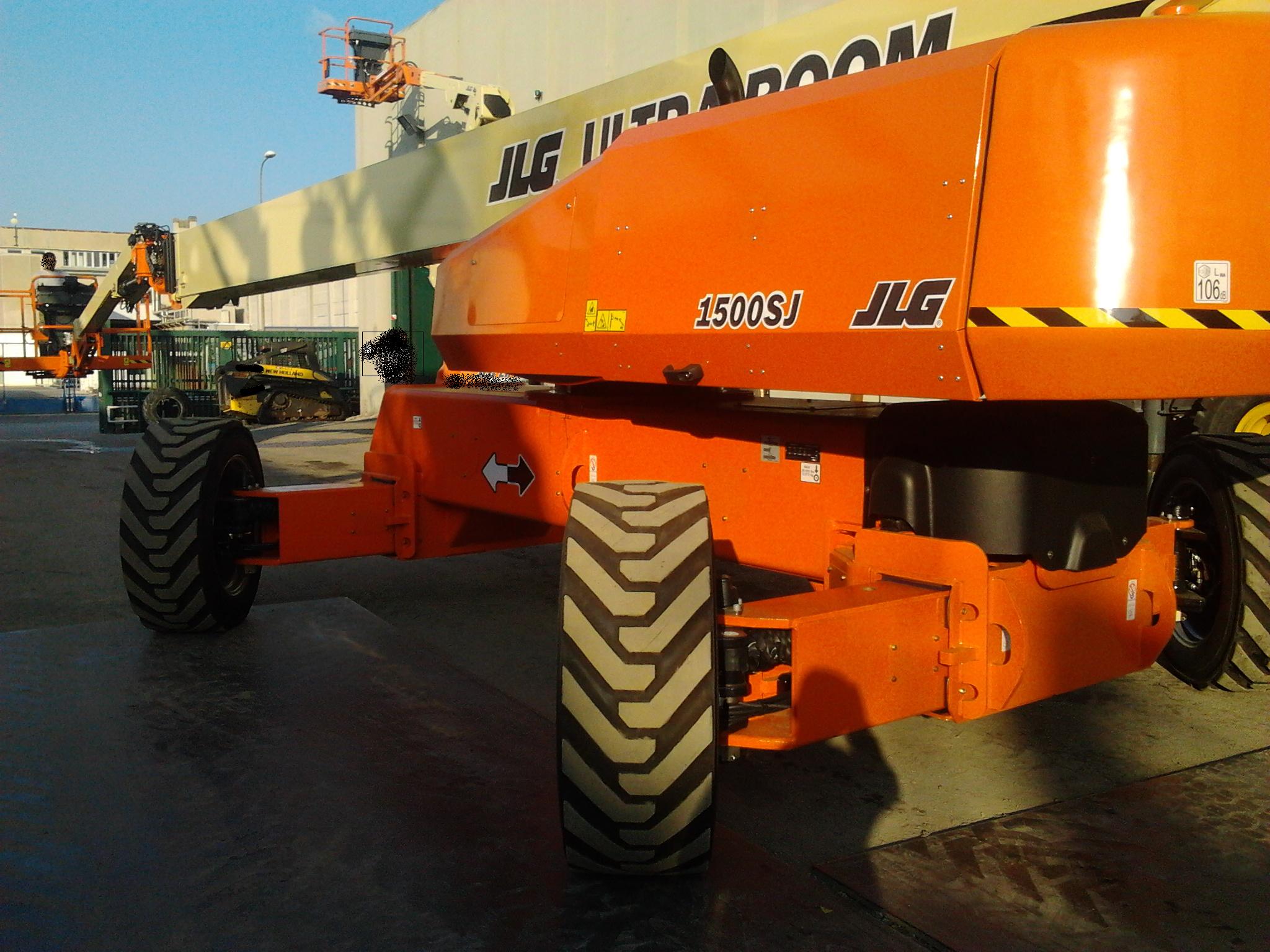

                                                #863
Nome:	Foto0187.jpg
Visualizzazioni:	1
Peso:	341,0 KB
Nome:	Foto0189.jpg
Visualizzazioni:	1
Peso:	240,7 KB
                                                Ecco finalmente arrivata la 48mt jlg....primo esemplare in italia....
