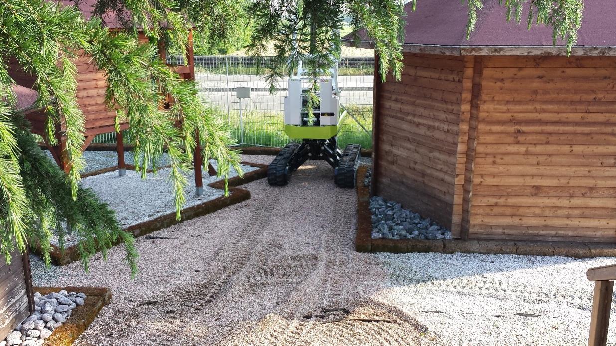

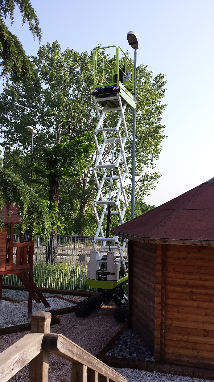

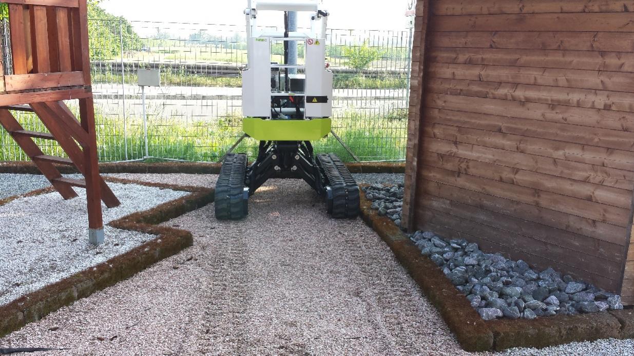

                        GUARDATE DOVE SIAMO RIUSCITI AD ENTRARE con questa piatta:
                        • Originalmente inviato da Scal service Visualizza messaggio
                          ops non me n'ero accorto
                          La DT21 ci ha creato qualche problemino iniziale a livello di elettronica e blocchi allarme dovuti alla non corretta chiusura del braccio.
                          Una volta sistemati ha fatto breccia nel cuore dei nostri clienti che la chiedono spesso (stabilità in quota, velocità nei movimenti, stabilizzazione automatica, attacco alto del cesto)
                          Alcune caratteristiche uniche tra le autocarrate, le quali risolvono diverse problematiche che incontriamo tutti i giorni nei sopralluoghi che effettuiamo.
                          https://www.youtube.com/watch?v=CV5ErD-DsRE
                          Ma poi il mezzo l'avete lasciato li?
                          Complimenti all'autista
                          Più lavoro e meno ferie
                          • più pelo di così non si può per entrare
                            anche io dovrò fare un lavoro in un passaggio simile, e a meno di nolleggiare un grosso ragno o montare ponteggio, alternative non ne avevo (adesso sì)
                            • Originalmente inviato da deggio Visualizza messaggio
                              Ingresso e uscita ripetute due volte per necessità del cliente

                                                    Perchè se e quando la ple autocarrata non passa, usi il ragnetto.
                                                    Se e quando il ragnetto non ha spazio per il piazzamento, potresti usare una verticale.
                                                    Ma se il fondo non è pari o è ghiaiato?? eh ... eh ... cosa usi??
                                                    Allora dei signori con della voglia di fare hanno costruito questa
                                                    Modello BIBI 850 BL della ditta ALMAC ITALIA (metto marca e modello perchè non tutti hanno visto macchine simili)
                                                    Ultima modifica di deggio; 08/05/2015, 12:20. Motivo: Aggiunta
