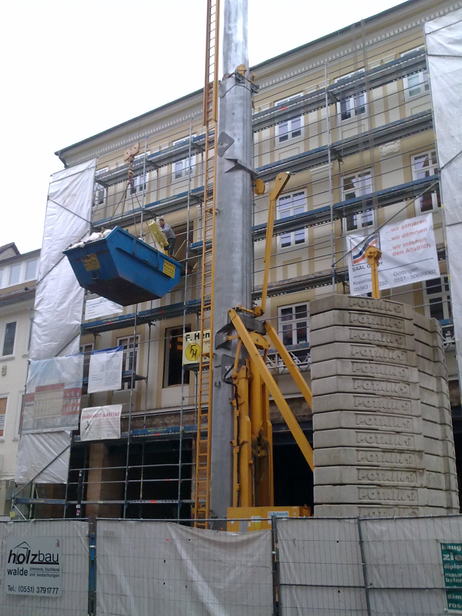

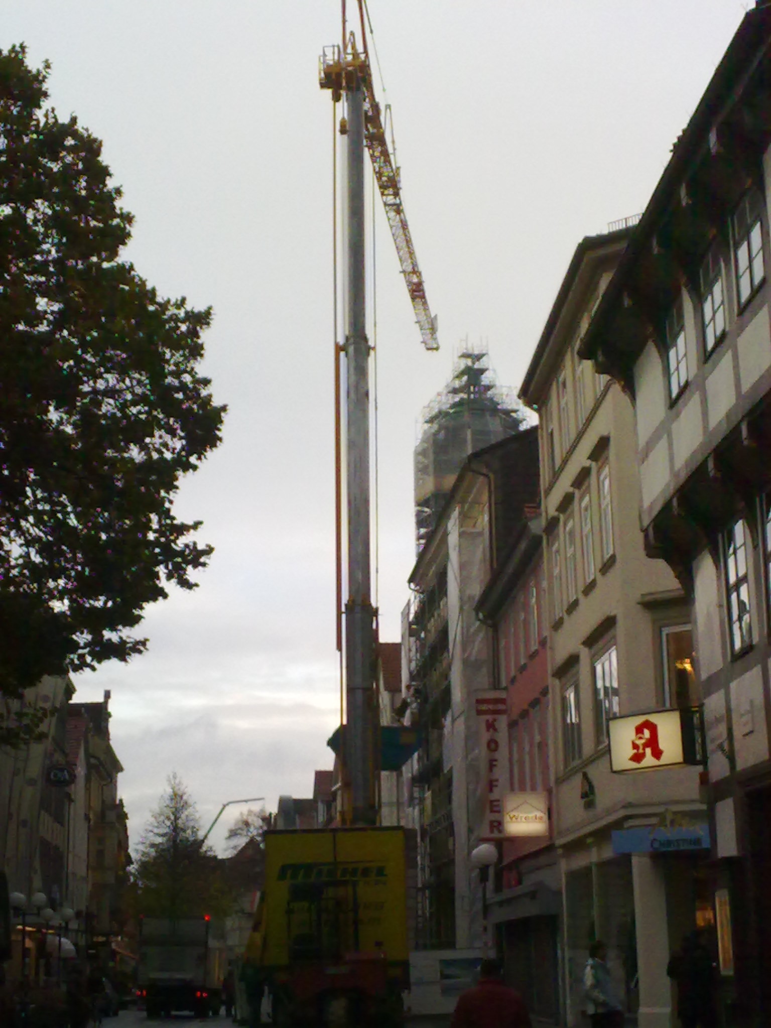

Più esattamente parliamo di HDT 80 e HDT 70
In Italia ce ne saranno 5 o 6 di questo tipo di gru .
Purtroppo non sono molto comuni qui perchè a differenza della Germania dove per trasportarle usano gli assali da 80 Km/h ed è molto più facile ed economico in Italia al contrario è molto costoso e complicato per le omologazioni. Senza tenere conto poi del costo della gru che per lo stesso prezzo un cliente finale si compra quasi 2 gru a torrre dello stesso braccio , anche se poi tecnologicamente la gru li vale tutti , non fosse altro per la torre telescopica che si adatta alla altezza del cantiere e per la cabina che preleva da terra l'operatore e lo porta in vetta stile ascensore.
qui trovate il depliant e descrizione POTAIN HDT80
ah ecco perchè di queste HDT qui in italia se ne vedono raramente... Mefito se non hai notato la cabina mi pare che la HDT ha la cabina scorrevole in tutta la torre come la IGO T... vedendo da alcuni video su youtube o alcune foto in giro... li però non l' hanno messa.
