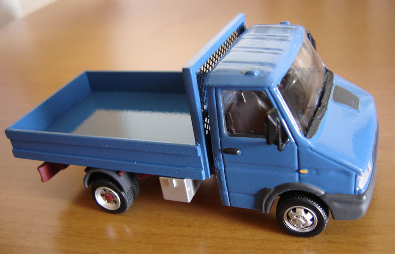

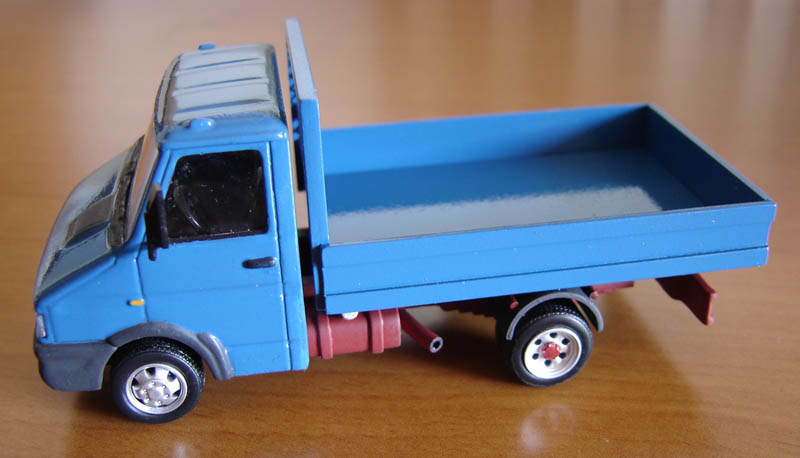

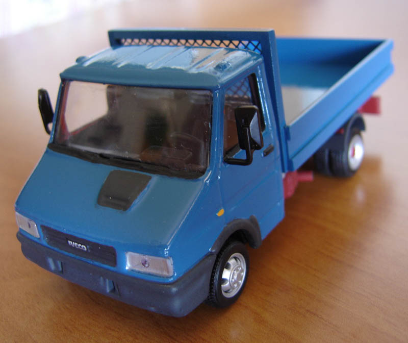

      • E tre! Daily cassonato!
        Autocritiche: va bè non mi piacciono i cerchioni posteriori, poi parecchi difetti di verniciatura, ad esempio all'interno della cabina si vede un pò di rosso (colore originario) e alcune imprecisioni nei contorni a mano (profili finestrini, presa d'aria anteriore, ecc...) Infine si vede un pò di fessura nel punto dove ho incollato la parete posteriore della cabina: l'avevo stuccata per bene, poi mi è caduta e la parete dietro è saltata via, l'ho incollata di nuovo ma ero già in fase verniciatura e non ho più stuccato... pazienza!
        Tutto per colpa della fretta di finirlo!!!
        Comunque sono abbastanza soddisfatto!

        • molto bello complimenti!!

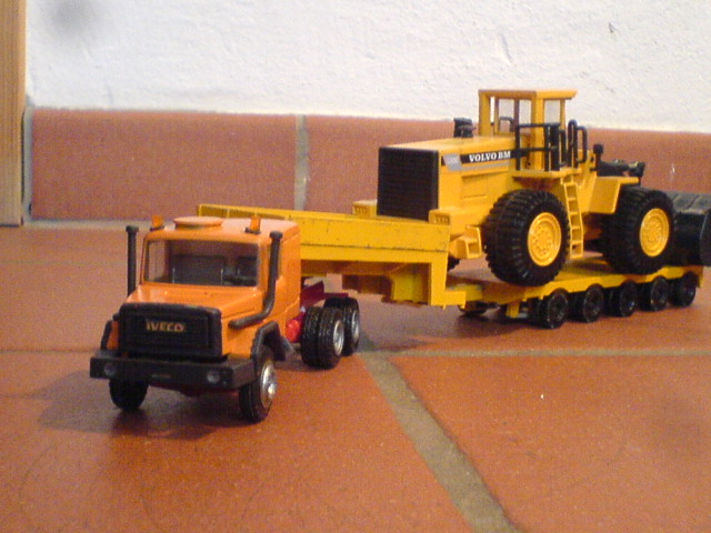

          • da Paura veramente!!!!!! Aiuto.. i crucchi.... la prima sono io che so piu vicina!!!!!
            Da un mini.. ad un maxi.....330.40 con semi ribassato telescopico a 5 assi....(da risistemare...)

              Beh i difetti si trovano anche in Claudia Schiffer, volendo......
              Comunque complimenti hai fatto un ottimo lavoro, concordo con te che non sono il massimo i cerhioni posteriori, ma il modello è veramnet ben riuscito. La scala è 1/50 o 1/43?

                • mpj mi pare che l'hai scritto qualche post fa ma mi spieghi come cavolo hai fatto a fare quel cassone? che materiale hai utilizzato? come lo hai lavorato?
                  grazie
                  luca
                  • Originalmente inviato da giomaffy
                    La scala è 1/50, per i cerchioni posteriori se ne trovo di migliori li sostituirò sicuramente!
                    Per Lukas: il cassone sia del daily sia dell'Actros sono fatti con lo stirene, plastica in lastre di vario spessore o profilati (strisce piatte, a "U", a "L", a "T" e chi più ne ha più ne metta!). Si taglia facilmente con il cutter e si incolla con colla per plastica (quella per i kit di modellismo tipo Italeri ecc).

                                  • Complimenti, Marco... ho visto solo ora il Daily cassonato ed è stupendo!!! ma da che base sei partito?
                                    • UUUUaaaaauuuuu!!!!!!!
                                      mpj, l'Actros e il Daily sono veramente bellissimi!!!!!
                                      complimentoni anche per la scelta del modello, sai che a me piacciono + i modelli "piccoli". Penso che le ruote dal Daily siano molto belle, direi che possono rimanere!!

                                        Grazie erne e maurino per i complimenti!

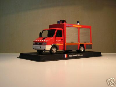

                                        Per il daily sono partito dal modello dei vigili del fuoco della Del Prado, su Ebay se ne trovano sempre, ma io l'ho ordinato come arretrato alla Del Prado a 9,90 Euro!

                                          X Trakker,complimenti anche a te.Il 330.40 è venuto molto bene,ma ti vorrei dare un piccolo consiglio,perchè non ci metti gli scarichi posteriori alti e cromati?
                                          • Perchè già cosi ha un aria troppo Yankee, non mi piacerebbe poi troppo, mica voglio fargli fare la fine del camion di "Duel".......
                                            • Come mai il pezzo sopra la ralla è cosi rialzato, mi sembra un pò troppo massiccio quel pezzo...ma ovviamente parlo da inesperto, magari esiste nella realtà. Per il resto veramente un ottimo modello. Si in effetti gli scarichi cromati non piacerebbero neanche a me...poi a me i truck americani non mi hanno mai detto niente...
                                              • Dici del semirimorchio? Sono tutti in quel modo.. se vai a vedere la foto messa da Nico qualche pagina fa vedrai che è in quel modo, è proprio il semirimorchio in quel modo.. comunque, va restaurato tutto quel carrellone...

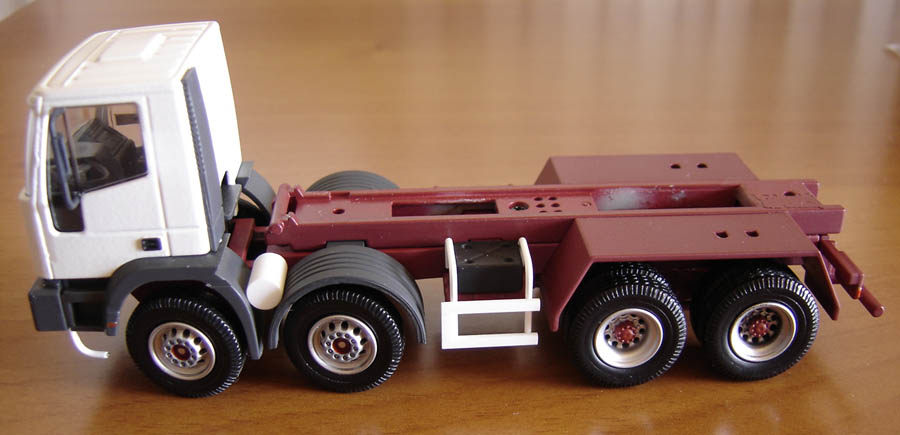

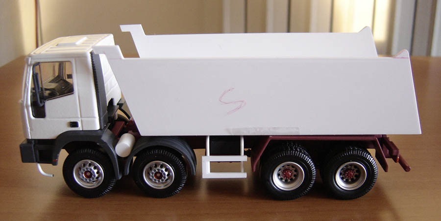

                                                    Inserisco una foto del quarto progetto di questi giorni, ho pitturato il telaio e sto aggiungendo alcuni dettagli, oggi pomeriggio inizio il cassone!
                                                    Aggiunta delle 17.45: foto con la bozza del cassone. Può andare bene come dimensioni?

                                                    • Per un ambientazione italiana si... Va bene

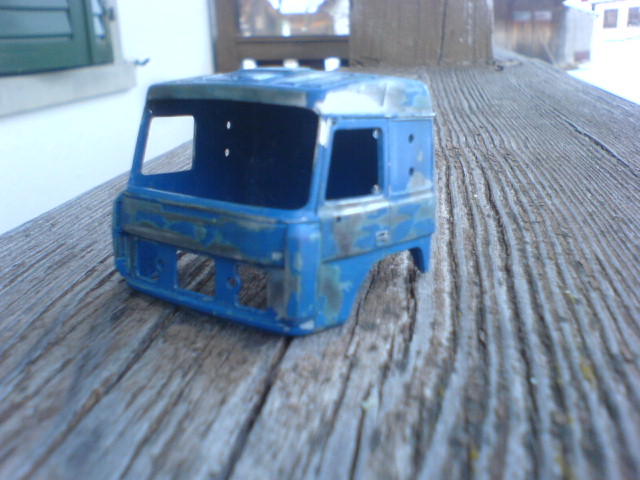

                                                      Ragazzi, ecco come si presentava la cabina del futuro Turbostar Sivi poco fa...
                                                      • Grazie Marcella!
                                                        Certo che la cabina del Turbostar è proprio conciata, adesso la svernici? E se sì che prodotto usi?
                                                        www.webalice.it/m.pirola
                                                        • Mpy come mai le lamiere laterali del cassone le ai incollate a filo di quella del fondo?non era meglio lasciare un mm per parte per poi fare le nervature?
                                                          • Ci ho fatto una passata con il Maxxon con la spazzolina di ferro rotativa, poi una mano di stucco spay, altra leggera passata con la spazzalora da lucidatura.. e verniciatura.. ora la cabina è in "forno"... Oddio, ma sto anche cucinando per la cena... scherzo...è davanti alla stufa con le ventole...Se va bene tra un oretta, il 190.42, senza gli aggiuntivi dovrebbe essere pronto.. domani sera, se mi riesce, incastellatura lampeggianti... e poi...un altro Sivi si aggiunge alla famiglia... e questo è bianco come il 330.42 8x4
                                                            • Originalmente inviato da Solmec 120 sc
                                                              Ciao, per ora non è incollato, era solo una prova!
                                                              Comunque scusa ma non ho capito molto cosa intendi, cioè secondo te dovevo lasciare 1mm sotto?
                                                              Se riesco cerco di fare una foto per ogni fase di costruzione così ti spiego il mio metodo!
