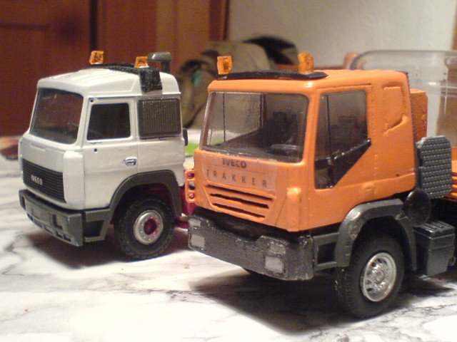

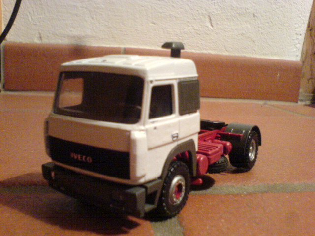

      • Basti pensare che ha cambiato faccia.. tra le 17.15 e le 19.15... Ora ci sono gli aggiuntivi da fare.. Insomma, la Famiglia Sivi cresce di buona lena... peccato in Astra gliene freghi ben poco dei modellini
        Ora devo vedere dove comprare dei fogli di plastica (stirene o altro).. e magari usare la base di una cabina Eurotrakker per farne un HD8.. oppure fare da zero un bel Bm309.. Comunque a guardare la cabina corta degli Iveco 190-330.. se riuscissi a fare la calandra tipo U.. non si differenzia molta dalla cabina unificata...basta lavoraci un po sopra.. ora vedo... FERMATEMI!!!!!!!!!!!
        • grazie x l'onestà e per il consiglio mpj!!!x ora lo lascio cosi poi qnd mi tornerà un po di ispirazione c metterò mano!!!grazie ankora

              • Vorrei provarci, anche se l'impresa non è delle piu facili.... Che new dici del 190.42 Sivi?
                • Come al solito bello ed originale, poi, stai migliorando anche a fare le foto....
                  • si si si provaci sarebbe la prima volta che vediamo un 'astra in scala , complimenti per le ultime creazioni sempre meglio ciao ciao
                    • Stavolta la vedo DURISSIMA!!!!! Accidenti a me e alla mie idee bislacche.. ma piu che l'HD8 .. vorrei realizzare il BM309...dovrebbe essere piu facile.. e poi se venisse bene.. allora potrei pensare ad una macchina nuova...Ora devo vedere se va l'idea di modificare la cabina corta per ottenere la cabina corta unificataFiat...

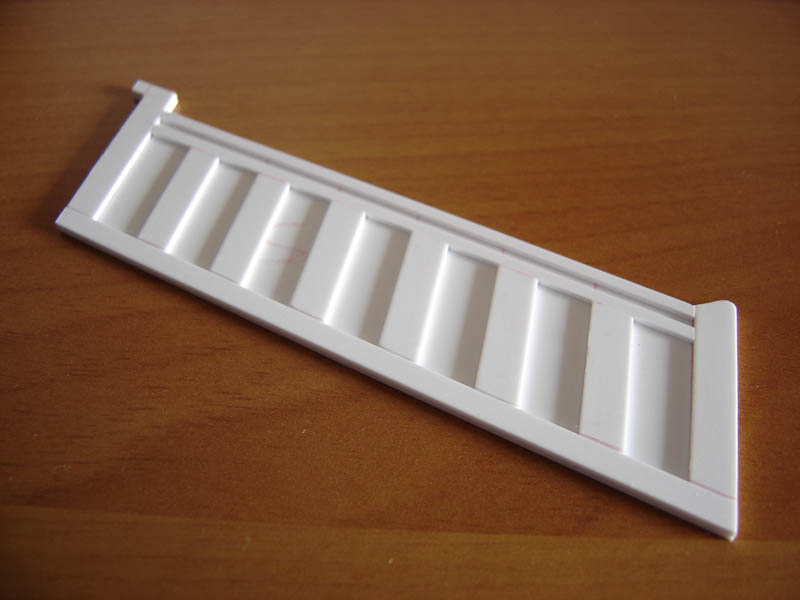

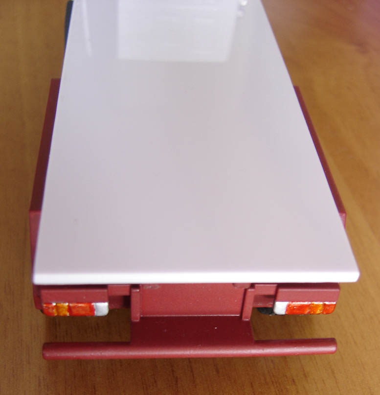

                      • Originalmente inviato da mpj
                        Ciao, per ora non è incollato, era solo una prova!
                        Comunque scusa ma non ho capito molto cosa intendi, cioè secondo te dovevo lasciare 1mm sotto?
                        Se riesco cerco di fare una foto per ogni fase di costruzione così ti spiego il mio metodo!
                        L'osservazione di SOLMEC è giusta. In pratica tu hai messo la parete verticale del cassone in linea verticale con le ruote; ma se adesso dovrai fare le nervature in rilievo sulla sponda del cassone, queste nervature saranno altre la sagoma del cassone a meno che tu le faccia intarsiate sulla sponda stessa (ma non penso). E' chiaro adesso?
                        giò
                        http://giomaffy.interfree.it
                        • A meno che il cassone sia piu stretto di 3 mm rispetto alla sagoma. Cosi potrai mettere delle nervature di 1,5 mm = 7,5 cm , dovremmo esserci!
                          • Sì ho capito, grazie.
                            Ecco una foto che forse può chiarire la questione: la parete inferiore è 4mm più stretta rispetto al modellino, in modo che aggiungendo le pareti laterali (1mm di spessore + 1 mm di nervature) vengano colmati quei 4 mm. Come ho detto non ho ancora incollato nulla, quella di ieri era una prova col cassone appoggiato a filo! Grazie comunque per la segnalazione!
                            Ecco anche una foto con le nervature del cassone!

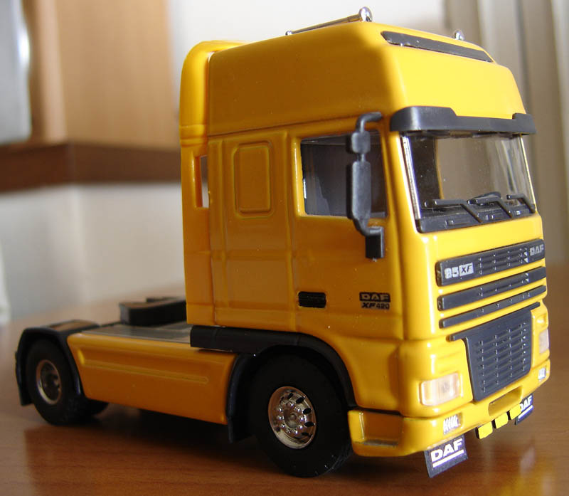

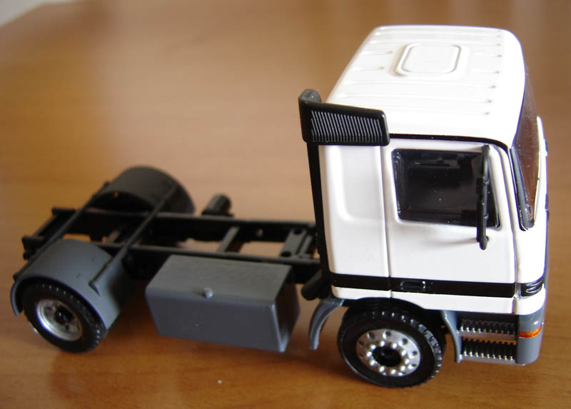

                                    Cambio tattico: i cerchioni Joal entrano in campo e sostituiscono i cerchi lucidi tekno nel mercedes Actros 2 assi. I cerchi tekno rientrano in panchina e vengono applicati al Daf della Joal, cerchi lucidi su uno stradale sono più appropriati!

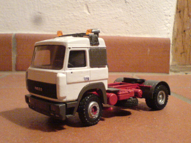

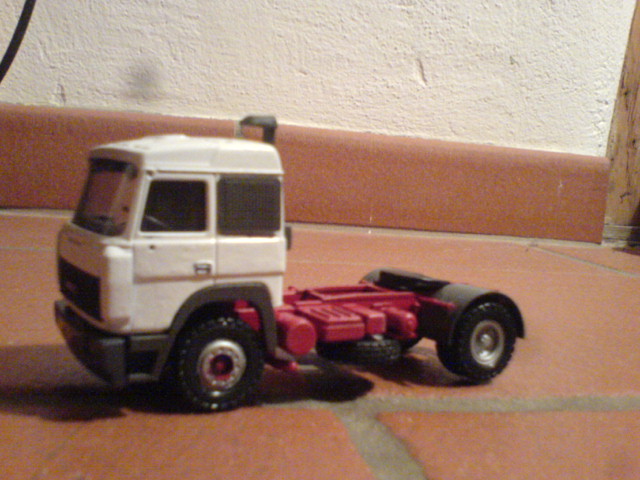

                                    • Per ora starà qui.. ma appena ha un semirimorchio.. andrà di la...190.42 Sivi, ed eccolo di fianco al "nipotino"...il Trakker 260AT54 6x6 ez220.
                                      Aggiunta.. Mamma mia... cosi schifo fa? Manco lo avete giudicato Sto peggiorando
                                      Ultima modifica di Trakker; 11/03/2006, 09:51.

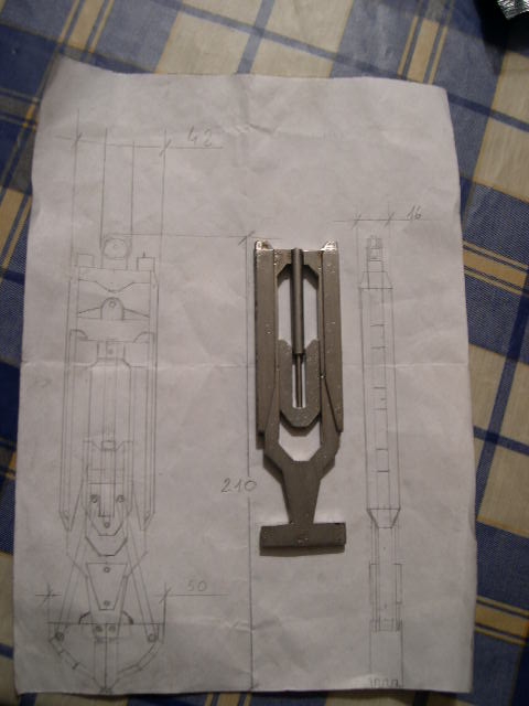

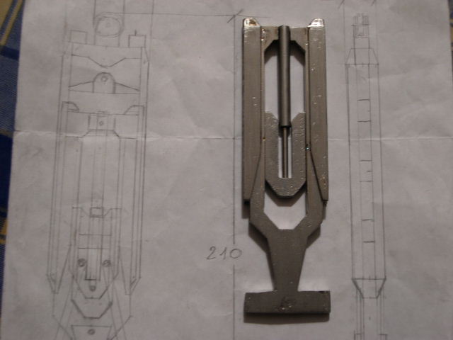

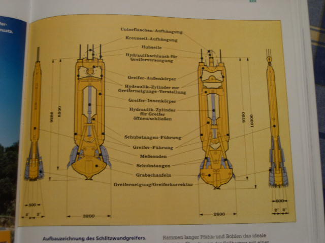

                                          • Realizzazione "benna mordente"
                                            Ciao a tutti,
                                            Sabato scorso sono andato alla libreria dell'automobile, dove ho acquistato due libri riguardanti mmt. Sfogliando ho visto una "benna mordente" con disegno e quote primarie in scala 1:100. Ho rifatto il disegno alla buona in scala 1:50 perchè volevo provare a realizzarla. Detto fatto, ho cominciato. Allego foto e disegni.
                                            Buona serata Roby

                                              • Originalmente inviato da Oby
                                                Ciao a tutti,
                                                Buona serata Roby
                                                Anzittutto complimenti.... Non posso che augurarti Buon Lavoro..... Ma a giudicare di quanto hai fatto finora vedo che sei sulla buona strada.... Una domanda: di che materiale la stai costruendo?
                                                Ovviamente complimenti anche a togno, trakker, spillo e mpj!!!

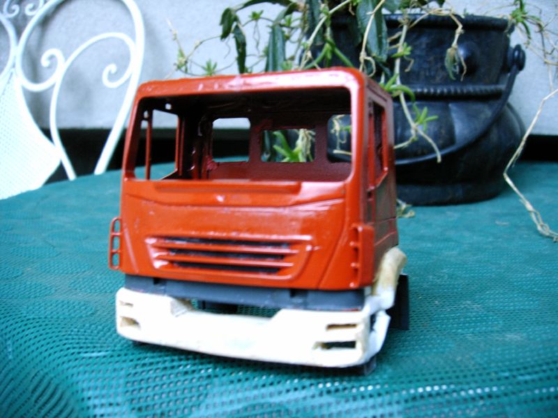

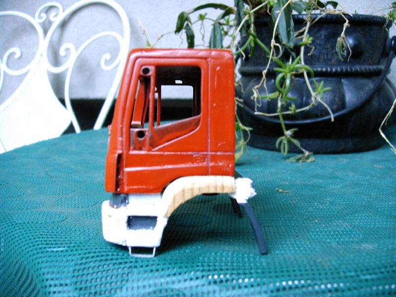

                                                • ecco che il mio trakker comincia ad assomigliare ad un trakker!!!!!!
                                                  Oggi ho dato il colore rosso, domani spero di riuscire a colorare la parte inferiore e fare le parti nere sotto ai finestrini.
                                                  Sono gradite critiche e consigli!! .....ma state tranquilli, nn vi dò dei somari!!!!!!
                                                  p.s. nelle portiere ho lasciato le "nervature" dello stralis, era troppo complicato modificarle, poi, sinceramente, mi sono un pò stufato della cabina, vorrei passare a fare il telaio e il resto.....
                                                  • Che vorresti dire con il fatto del somaro? Bhè, lo hai detto tu stesso delle nervature Active Space.. altra cosa, mi sembra che dietro allo sportelo, si noti una rimanenza del finestrino cieco...o mi sbaglio? Comunque va abbastanza bene
                                                    • ineffetti sì, ma solo in alcune posizioni, dipende da come arriva la luce...

                                                        Grazie per i complimenti, i materiali che ho usato sono piatto 40x5 inox, lamiera 20/10 inox, tondo del 3, tubo del 6 .Se qualquno mi sa dare qualche indicazione di come puo essere fatta dentro, o sotto le due benne mi sarebbe molto utile perche nel disegno non e rappresentato. Grazie !
                                                        Maxilift il tuo gancio e molto bello e dettagliato. Che attrezzatura usi per le tue lavorazioni?
                                                        Complimenti anche a tutti gli altri ottimo lavoro
                                                        Buona serata
                                                        Roby
