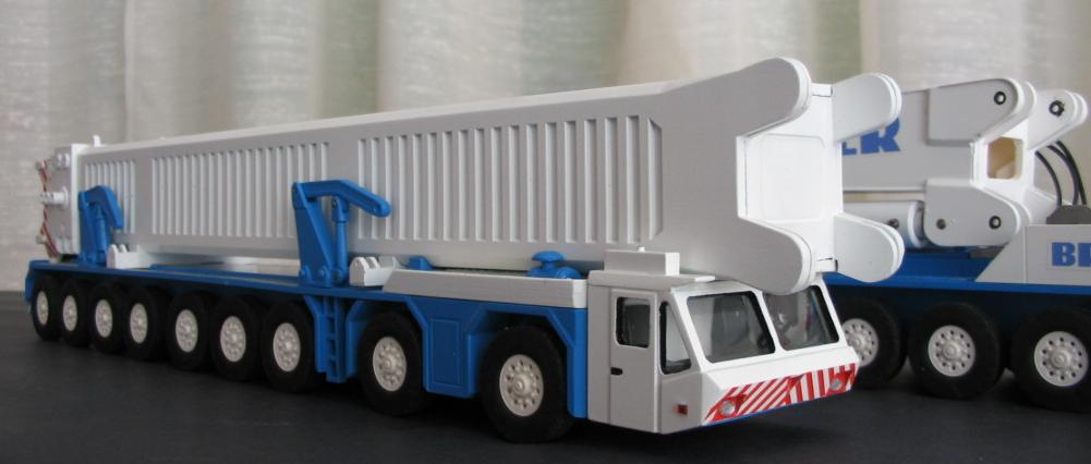

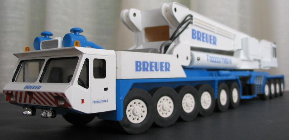

      bhe a me piace , comuque capisco anche il tuo punto di vista , visto che tutte le parti bianche del modello sono in resina!! stabilizzatori compresi poi con quei fanali verniciati.......mmmmmmmmm potevano sprecarsi un po di piu.

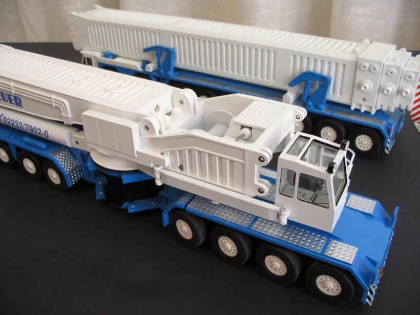

      sono andato avanti con i lavori , fanali compresi . poi ho rifatto : strisce rosse sul telescopio, strisce bianche/nere sui paraurti posteriori , riverniciate le lamiere "mandorlate" aggiunto le targhe e frecce laterali sulle cabine. il tutto per una buona giornata di lavoro....
      mancano ancora alcune decal , poi gli voglio rifare lo scarico e altri piccoli particolari.
      se avete consigli , sparate pure

      • Delusioneeee..... Ma come tutte le partui bianche del modello sono in resina?!?
        Poi, un altro particolare che ho notato: nei punti di aggancio del telescopico al pezzo di braccio di sollevamento sulla torretta, come mai in corrispondenza dei fori che ci sono su quest'ultima non ci sono i fori sugli attacchi del braccio??? E' una dimenticanza (e te li devi forare tu) o c'è un altro sistema di fissaggio?
        Meno male che non l'ho presa pure io perchè sta storia di tutta quella resina mi sta un pò sulle scatole.

          è si è proprio resina!!!!!! anche se non sembra poi così fragile.
          per i fori sulla base del telescopio , bisogna farceli, ma aspetto le decal prima.

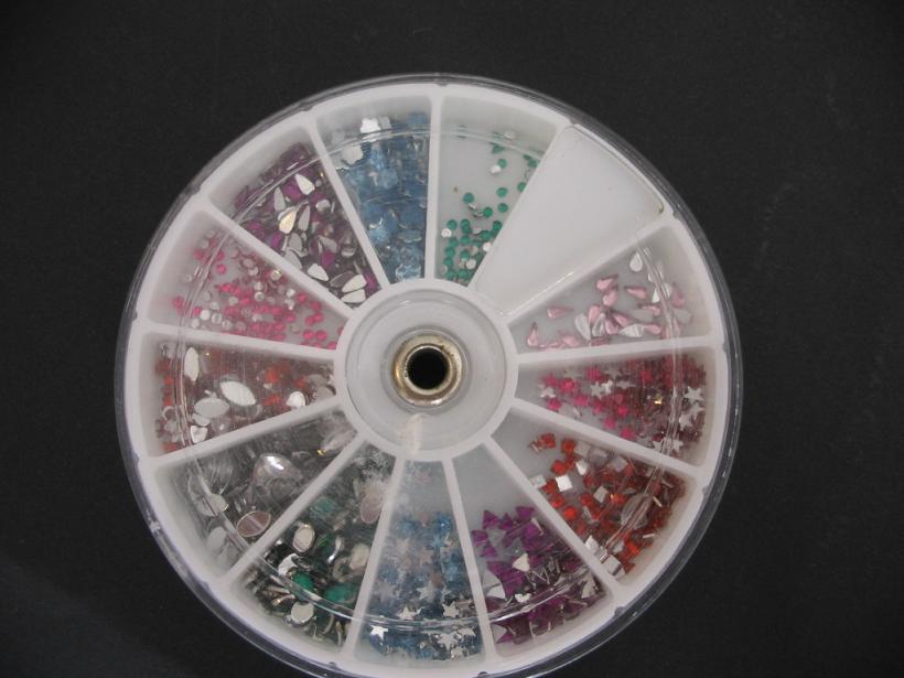

          visto che ho rimediato per le freccie e fanali?????
          sono delle gemme di plastica colorate , le ho fregate alla mia ragazza , sono di quelle che si attaccano sulle unghie!!!!!!!!!!!!!!!!
          ce ne sono di moltissime forme e colori e sembra che vanno benissimo per fare i vari fanali e freccie sui nostri modelli , un po come fa già la zon .
          comunque domani quelli bianchi rossi e arancioni me li faccio prendere un campione per ogni forma , penso che sia una buona idea.
          Francesco, :D

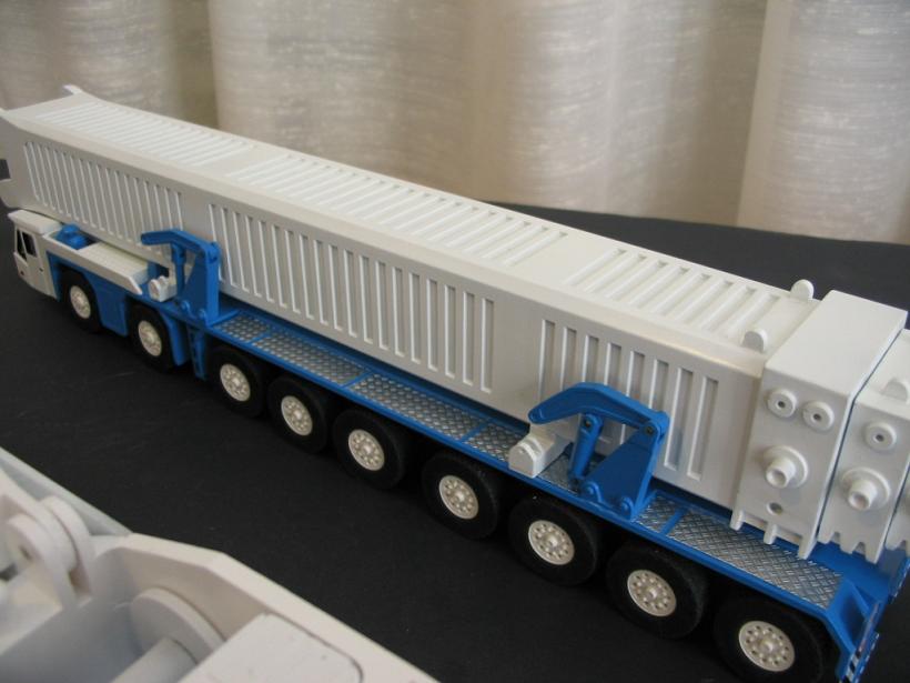

                • Spillo, un consiglio da esperto per i fori: non utilizzare una punta normale, ma sacrifica un pò di tempo e qualche euro in più ed acquista una fresa elicoidale a 3 taglienti in metallo duro per tuffo nel materiale che puoi trovare in qualche utensileria della tua zona. Se non la trovi fammelo sapere (insieme al diametro che ti serve) che te la procuro io. Ti ho dato questo consiglio perchè anche se la resina non è così fragile, otterrai un ottimo risultato (il consiglio vale anche per forare i modelli in metallo bianco e zama) e non ci sarà bisogno di sbavare i fori con uno svasatore. Le stesse frese si utilizzano anche per praticare fori su vetri di qualsiasi spessore ed io le uso per fori precisi e puliti sull'alluminio.

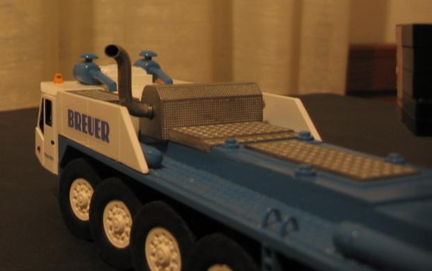

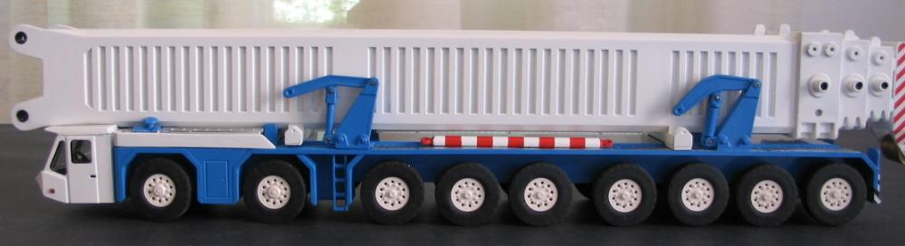

                  • Ho provato a rifare lo scarico, non è ancora incollato , ma coumunque sicuramente meglio di quello che c' era.
                    dopo vari tentativi con un tubicino , alla fine ho preso un trafilato da 4 mm e l' ho forato per qualche mm alle estremità con una punta da 3. non so se è fortuna o cosa... ma il foro è venuto bene al centro (trapano a mano)
                    lascio così ????

                    • Spillo, sei veramente un artista....hai letto il mio messaggio privato?

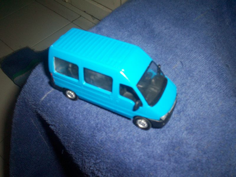

                      • Sillo complimenti per le modifiche che hai fatto ... visto che tutte le ditte stanno comprando furgoni per il trasporto operai ...ho deciso di darne uno anche ai miei ...
                        • bello giorgio, ma l'hai verniciato tu???

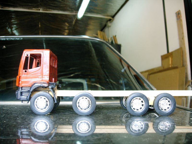

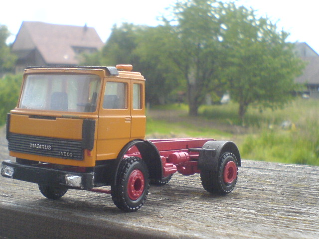

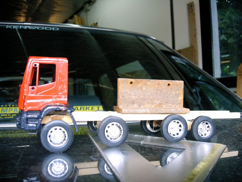

                          intanto, anche se molto molto lentamente, sta andando avanti anche il mio Trakker 1:32, cosa ne dite?
                          Ah, il telaio è + lungo perchè deve essere ancora tagliato e le gomme posteriori sono singole per far + presto a far la foto: almeno rendono l'idea.... Anche se nn si vede benissimo, nell'ultima foto volevo far vedere il sistema di sospensioni..
                          ....ditemi....

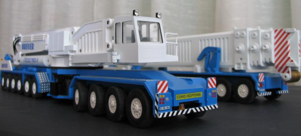

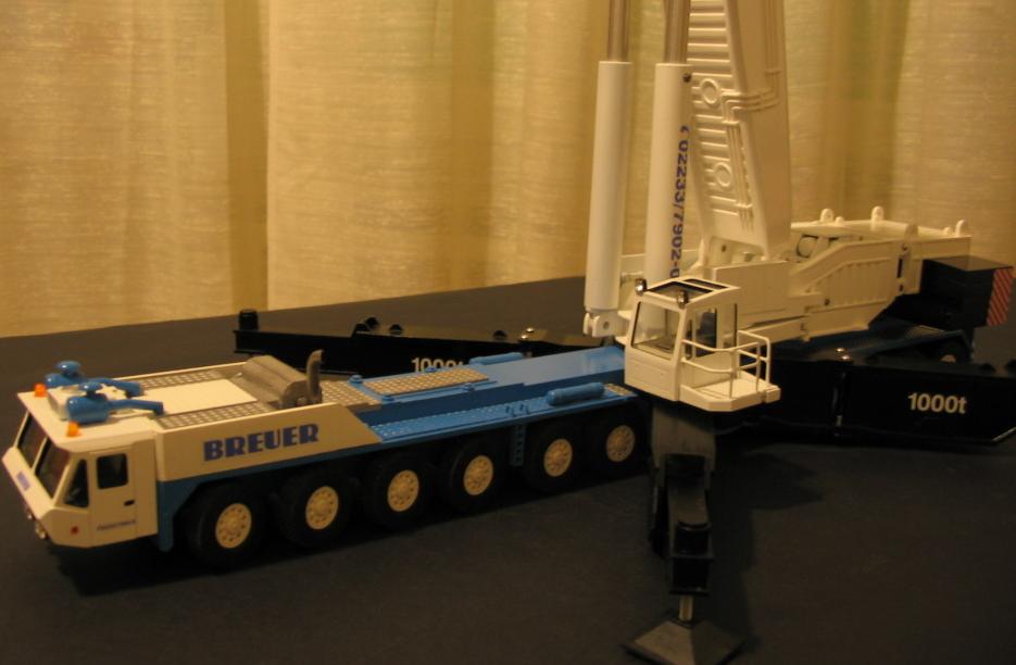

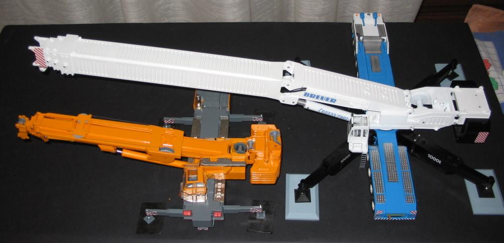

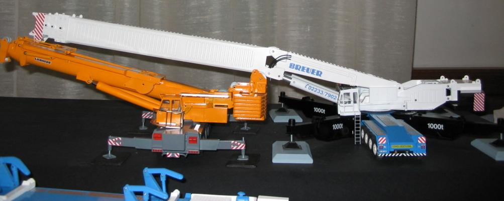

                          • prime prove di montaggio.
                            messa a confronto con la liebherr 1300 .......

                            • Muro mauro mauro.............. mi tiri le gole..............
                              Finalmente ti sei deciso a fare il "grande passo"
                              Bella realizzazione..... scommetto che in fondo in fondo c'è 1 pò di Stralis della New Ray.....
                              Purtroppo per ora non ho il tempo ...ne le palle per fare un intervento così massiciio su un modellino come stai facendo tu.......cmq complimenti....

                              • Grande mauro! Pure le sospensioni!!! Continua così!

                                • Originalmente inviato da @@spillo@1975
                                  Cavolo che mostro!!! Solo il braccio della AMK 1000 è lungo come tutta la LTM1300...
                                  Allora quei piattoni "fuori misura" che ti ho realizzato, alla fine, sotto gli stabilizzatori della Gottwald, pare ci stiano a pennello... (E pensare che li avevo fatti per la TC 3200...) Vabbè, sono contento che siano finiti sotto un modello così prestigioso, ma li voglio vedere al più presto verniciati con uno dei 2 colori Breuer RAL 5015 o 9010...

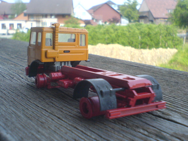

                                      Ragazzi ecco come si presentava mezz'ora fa il futuro 190M25.

                                        • Chi sarebbero sti specialisti Giorgio? Sai, dovrei verniciare dei modellini
                                          Visto il 190M25?
                                          • chi sarebbero??? te, mpj, spillo...e tanti altri...
                                            il 190m25 e' stupendo!!! non vedo l'ora di vederlo finito!!

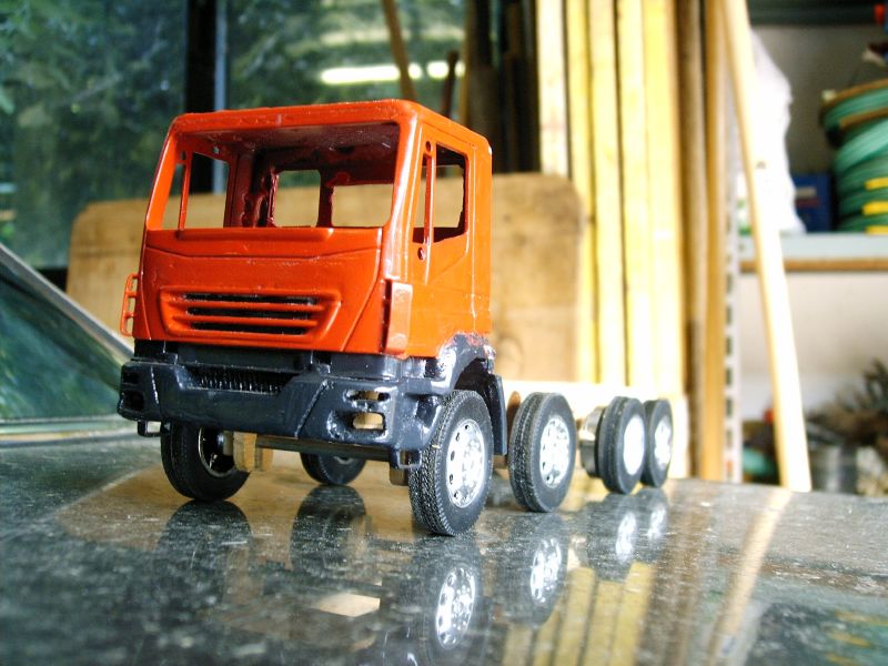

                                                  • Che ne dite di quest'altra figura di.....ora manca la barra sottoparabrezza, lampeggianto e la ralla... ma credo di ci siamo...
                                                    • Hei trakker , e i fanali da dove vengono?
                                                      Francesco, :D
                                                      • Fanno schifo, vero? Comunque è la prima voltache provo, dato che il maledetto ha i fari della serie unificata tedesca Conrad e quindi ovali agli angoli.. semplice: ho tolto l'unico originale che c'era, ho riempito i fori con lo stucco, passata di carta vetro, stucco spray, mano di nero, e poi fatta la mascheratura... color cromo...
                                                        • aaaa , no credevo che avevi usato gli strass di cui avevo parlato qualche post fa.non avevo visto bene la foto
                                                          prova con quelli .
                                                          puo darsi che si trovano anche della forma che cerchi , poi si possono anche modellare. quelli che ho io sono di plastca
