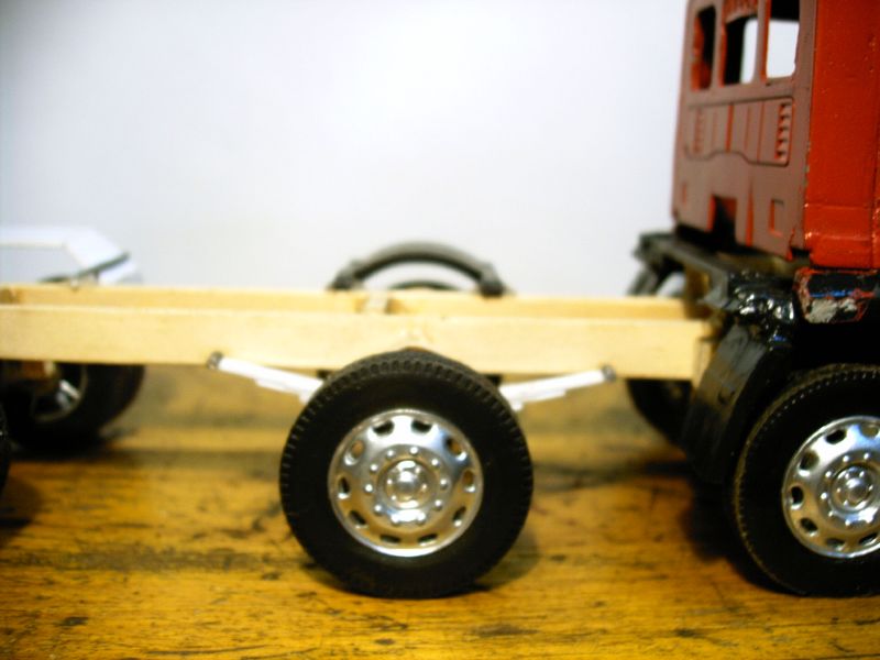

    Credo di aver finito.. ora, quando avro' tempo e voglia, specchi e montanti dei vetri.. e dovrei aver finito completamente... Ed un altro camion UNICO è stato fatto..unico come quello reale.. Giusto Pesanti?

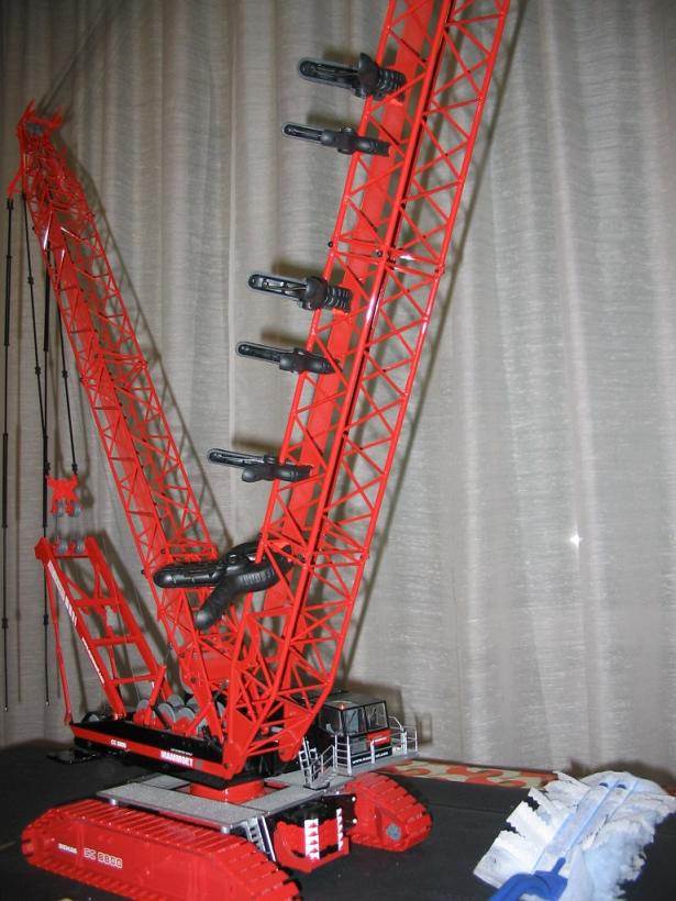

                  ma quello è pronto!!! è venuto proprio bene , rosso e nero nei colori mammoet come avevamo detto!!!

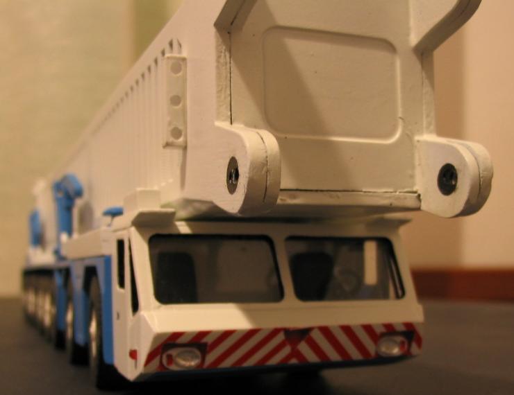

                                    pronti per riverniciare la liebherr ltm 1100 ( prima autogrù che ho comprato)
                                    e l' iveco 340
                                    l' autogrù la faro nei colori breuer , che farà da supporto all' AMK 1000
                                    e il 340 verra di un bel rosa lucido.......

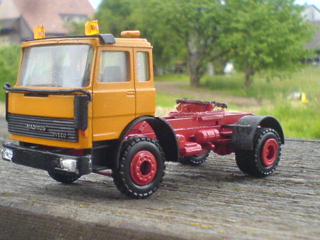

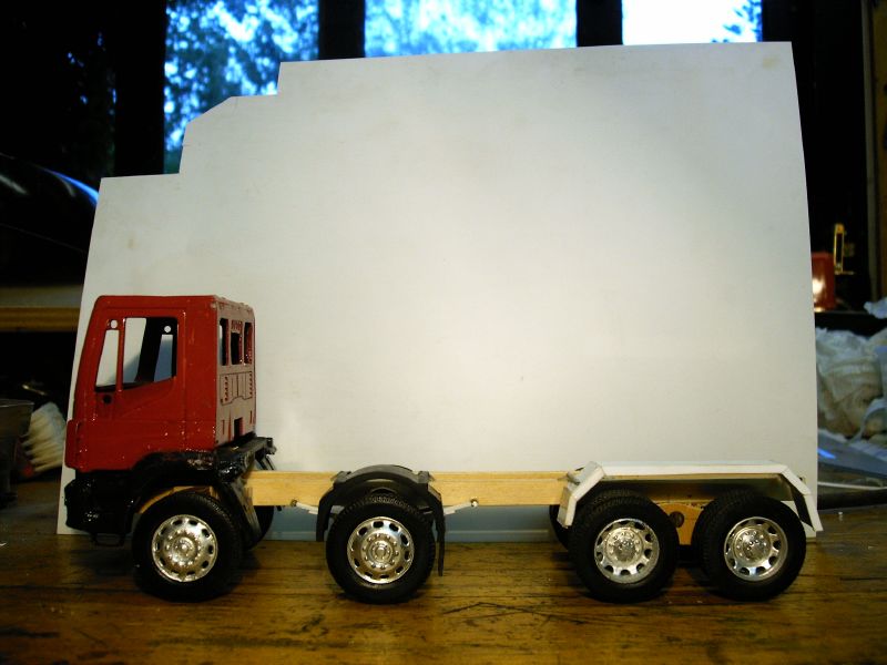

                                          ...è un pò che nn si scrive qui...
                                          per scrivere qualcosa ne approfitto per far vedere lo stato d'avanzamento del mio Trakker....
                                          ...adesso che è finita la scuola rendo molto di +, tra poco tempo sara quasi finito...
                                          ultimamente ho fatto le balestre e i parafanghi e...ho zincato i cerchi, erano troppo luccucanti...
                                          sono rimasto particolarmente contento delle balestre, fanno un bell'effato...
                                          avanti coi suggerimenti....

                                            Bello! Ma il primo interasse è cosi lungo anche nella realtà? fosre mi sembra cosi lungo perchè gli manca il filtro aria...cosa userai per farlo? e per fare il resto che manca hai già qualche soluzione in mente? come lo allestirai?la cabina la lasci cosi o la rivernici?

                                              le misure degli interassi sono prese a occhio perchè le misure reali nn le ho trovate. mi spiego: nella parte destra, tra i primi due assi c'è una colonna di due bombole verticali e due orizzontali, tra il secondo e il terzo c'è il serbatoio. bene, ho fatto queste due parti considerando anche i parafanghi ed ho ottenuto le misure di conseguenza. per il resto, mi rimane qualche bombola quà e là e qualche altro pezzo..
                                              anche se non benissimo, la cabina è verniciata così...
                                              lo allestirò con un cassone a vasca quadrata molto classico, avevo pensato ad una vasca tonda Andreoli, però dopo tutto il lavoro alla cabina nn ho + tanta voglia di faticare...

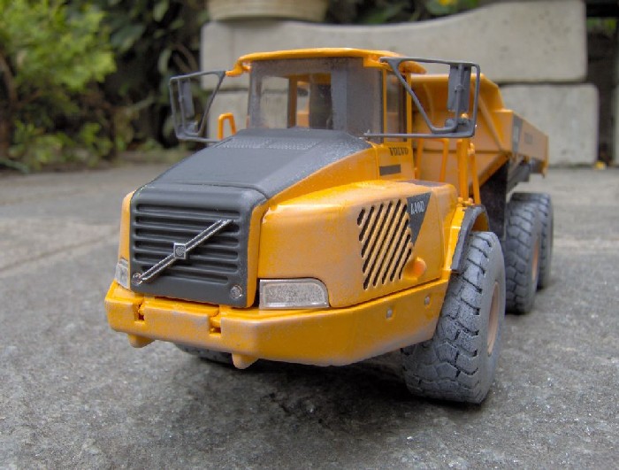

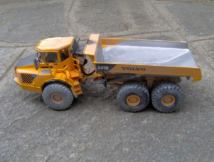

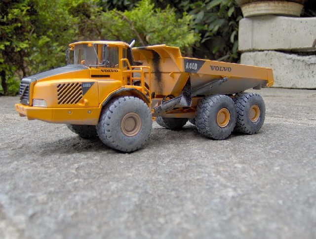

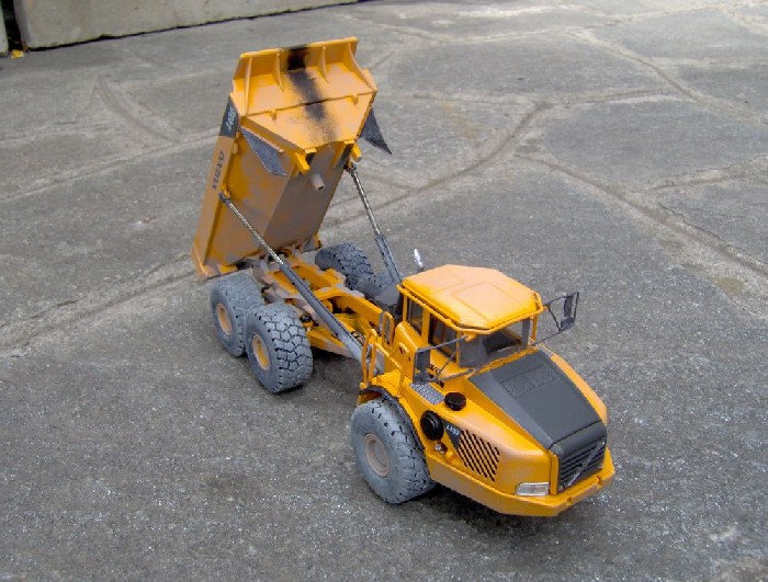

                                                  Questo piu che un ristrutturato è un invecchiato...tenete conto che andrà a lavorare in una cava di roccia, o comunque in un cantiere con terreno molto sassoso...per cui cassone molto rigato e polvere e incrostazioni grige. Il prossimo passo sarà l'omino preiser nella cabina di guida( dietro il vetro già sporcato con il segno lasciato dall'azione del tergicristallo).Le altre modifiche le trovate nelle foto nella mia cartella nell'album, con una breve descrizione, cosi si possono notare anche le condizioni prima dell'invecchiamento( tutto effettuato a pennello secco e tamponamenti con gommapiuma ).

                                                      bel lavoro!compimenti! per fare l'effetto sulle gomme cosa hai usato?...io comunque prima di portarlo sul prossimo cantiere gli farei dare una controllatina a filtri e iniettori perchè dai segni sul cassone fuma un pò!!!!

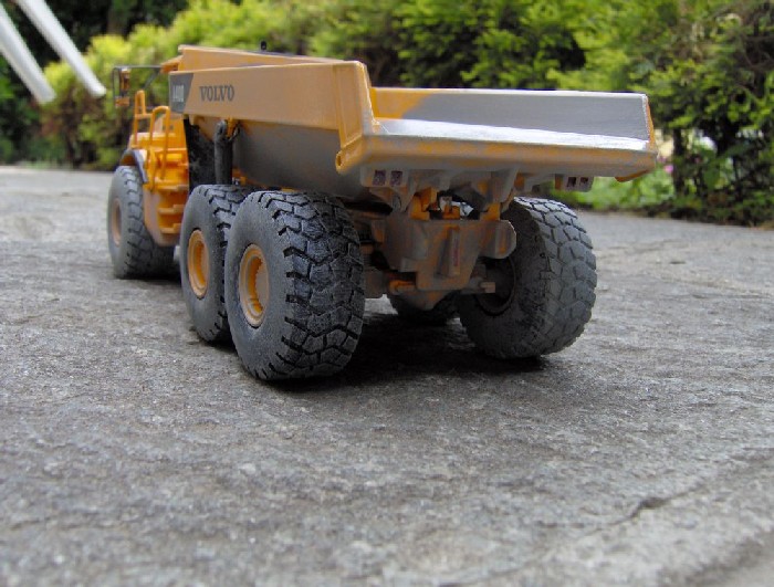

                                                              Grazie a tutti dei complimenti! Fanno sempre piacere. Si, in effetti filtri e iniettori andrebbero ricontrollati!
                                                              In effetti volevo solo dare una sfumata di nero, poi non sono riuscito a dosare bene il colore e ho esagerato un pò...ma poterebbe anche essere cosi fumoso...vedo dei dumper in una cava dalle mie parti...i Perlini quando partono fanno una nuvola nera densissima che non si disperde per qualche decina di metri in aria!! Sicuramente ci sarà anche del gasolio incombusto vaporizzato...Gli Astra RB invece no(meglio Iveco che detroit diesel!)
                                                              Per quanto riguarda le ruote, ho passato un pezzo di gommapiuma sintetica di quei nasti paraspifferi, intingendolo poco nel colore e tamponando ripetutamente fino ad ottenere(con giochi di pressioni e movimenti )l'effetto voluto. Per il cassone( i bordi esterni in alto dove c'è scritto Volvo a40d) ho avuto c..o perchè li ho fatti in un secondo tempo, quando il colore, a furia di stare aperto era già addensato, quindi ho dovuto aggiungere del diluente. Ebbene non sono riuscito ad ottenere la densità originaria, nemmeno dopo averlo agitato e mischiato un bel pò, quindi è venuto fuori diciamo del diluente colorato di grigio...ho provato...e l'effetto è spettacolare! i foto non rende molto, ma anche al tatto in realtà, sempra polvere vera, perchè anche l'effetto del solvente opacizza la vernice originaria....e il vantaggio è che se passi il dito nomn viene via come la polvere normale....
                                                              E' il modello in 1:50 Motorart, cui ne seguiranno altri, compreso, ebbene si...il 954 BV!!!!!!
                                                              Conradisti sfegatati....siete avvertiti, è sconsigliata la visione del risultato per i deboli di cuore!!Non per la buona riuscita, che è tutta da vedere , ma per il fatto che il modello non sarà mai piu come prima!! Chissà se avranno piu o meno valore fra 10 anni.... credo meno...
