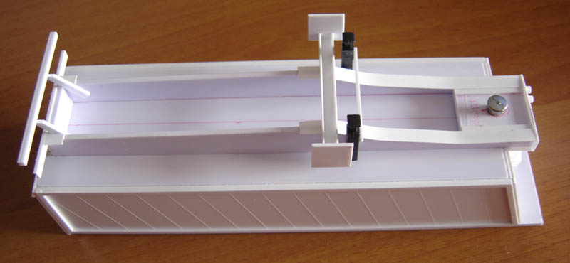

    • Mi faresti vedere come è fatto il talaio del semi e il sistema di ribaltamento, facendo un'altra foto?
      giò
      http://giomaffy.interfree.it
      • Ok più tardi faccio altre foto, ma non illuderti, il cassone è fisso, niente ribaltamento!

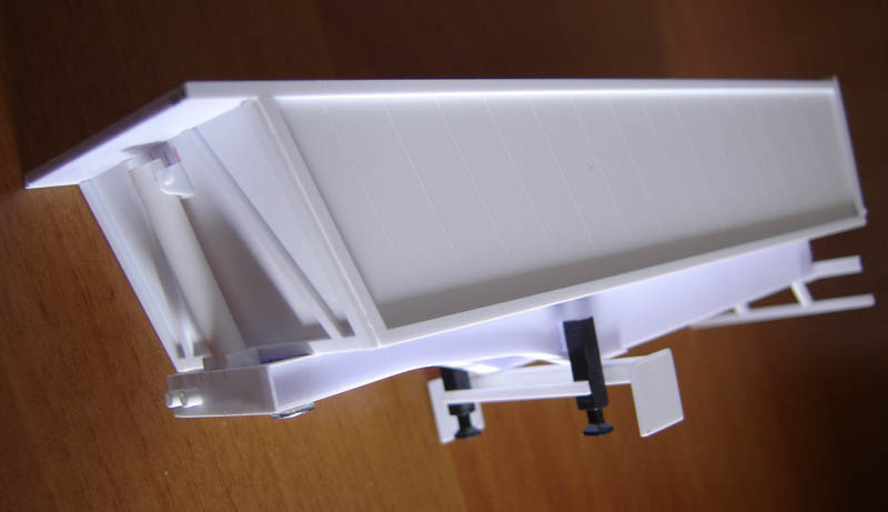

          • Per Mpj.. dei miei ricostruiti, 2 sono ribaltabili.. in tutti i sensi.. il 256m19 ed il 380E42.. che lo sarebbero anche nella realtà, gli altri no..ma perchè sono i modelli da cui ho reso lo spunto che no lo sono... senno' li avrei fatti ribaltabili..
            • E in che modo hai realizzato il sistema di ribaltamento?
              Per il Pellicano... ci penso dai!
              www.webalice.it/m.pirola

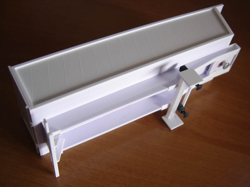

                • Ecco alcune foto più dettagliate del semirimorchio, domani forse lo pitturo.
                  • Grazie per le foto. Che non riesco a capire e soprattutto a fare è fare quei tagli così precisi e perfetti!

                      Visto che hai i disegni con le misure, potresti passarli anche a me che devo farlo in 1/87. Di quale versione di Pellicano hai le dimenisioni?
                      • Originalmente inviato da giomaffy
                        Eh eh! Cmq perfetti mica tanto... direi buonini
                        Cmq Barnaba ti saprà rispondere meglio di me. Io faccio tagli leggeri senza premere, usando un righello come guida. In questo modo vado dritto!

                            • Mpj, come hai fatto a fare i tagli curvi del telaio e della parte dove si agganciano i tubi dell'aria? Hai usato una maschera di qualche tipo? Comunque anche io resto ancora stupito da come tagli la plastica...
                              Prometto che ti raggiungerò, a costo di sacrificare fogli e fogli di stirene, ma ti raggiungerò...

                                Sì fai un pò di prove, anche io ho dovuto fare un pò di pratica!!
                                Niente tagli curvi, il telaio ha un profilo a segmenti rettilinei (3 in tutto) inclinati di gradi sempre maggiori!

                                • Per fare il ribaltabile basta che attacchi sotto al cassone dietro (per intenderci sopra i fanali) due orecchiette con relativi buchi nel telaio, poi ci mettti un perno. Per fare il cilindro dovresti trovare un'antenna oppure un cilindro cannibalizzato da un altro modello!!!

                                  • per i tagli io uso la stessa tecnica ,per le curve secondo me nulla è meglio del mano libera ,anche se certe volte bisogna rifare tutto , in pratica se ho pezzi con curve prima taglio le curve ,cosi se vengono male non ho sprecato tempo negli altri tagli
                                    • Io per le parti curve uso la mano libera per sbozzare e poi rifinisco con lime e carta abrasiva.
                                      x mpj
                                      Non sono pratico di modelli 1/50, ma mi pare tu stia facendo un ottimo lavoro con questo rimorchio. Anche io faccio tagli leggeri e ripasso più volte e, se lo spessore è maggiore di 0.25mm, di solito non taglio a fondo ma spezzo lungo la linea di taglio. Poi naturalmente rifinisco con carta abrasiva e limette.

                                          Per Maurino, sì in quel modo si potrebbe fare il cassone ribaltabile... però mi accontento di farlo così, meno sbattimento ( )!!

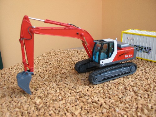

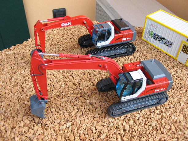

                                          • Scusate per il messaggio di seguito questo e il mio 6.5 modificato,per renderlo un pò più reale dal modello dell'NZG che ha un braccio che fa pena!mancano le decals sul braccio e uno specchietto, avanti con i giudizi e consigli..
                                            • Bello Paolo!!! Il braccio è di un Volvo Motorart? Complimenti!
                                              Anche io vorrei un O&k, in particolare il gommato MH5, ma il modello NZG fa veramente pena... certo che se questi modelli fossero rifatti con la qualità attuale...

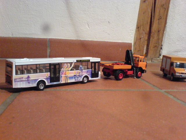

                                                • Ragazzi.. inutile l'officina mobile....lo trainiamo
                                                  Non è venuta un granchè...Il bus è un urbano.. con colori vivi.. che dite lo lascio cosi.. o cambio colore?
                                                  Inoltre adesso ho trovato na qaltra chicca.. qualcuno critico' le mie gru.. ebbene a sto punto debbo pensare che mentre qui non piacevano.. i tedeschi invece apprezzano e copiano.... Mo gli chiedo i diritti d'autore

                                                    • in effetti il bus sarebbe più bello con quei colori classici delle municipalizzate ,nella mia città sono arancioni , un po più chiari del camion , anzi molto più chiari , la old cars produceva dei bus urbani molto belli , ma penso fossero 1/43 , cmq bel convvoglio , ci manca un'ingorgo di traffico cittadino , poi è perfetto

                                                        • Per Francesco, quel Daily è n scala 1:50, ed è un elaborazione "semplice" suun Daily dei pompieri della serie della DelPrado, mente Mpj addirittura ne ha fatto un cassonato.. Io ho elininato tutto cio che lo rendeva dei VdF, l'ho sollevato da terra e l'ho riverniciato.. I merito al Bus, ormai sono di tutti i colori.. domani vedermo..
                                                          • In merito al bus a me piace così com'è, ormai è molto diffusa la pubblicità che ricopre la carrozzeria, e quel modello mi sembra che sia una buona imitazione della realtà!
