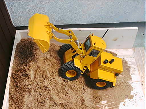

    Graupner
    Qualche anno fa, anche Graupner si era lanciato nel campo dei modelli MMT radiocomandati. Il suo primo modello fu una bella pala gommata Liebherr L574.
    in questa foto il mio esemplare, numero 452 di produzione (tutti gli esemplari hanno un numero di serie ed un certificato di autenticità!):
    dotato inizialmente di un impianto idraulico costruito appositamente per Graupner (dall'artigiano tedesco Brami) che creo' diversi problemi e che venne spesso sostituito dai proprietari con un apposito kit realizzato dallo specialista Leimbach,
    questo splendido e dettagliato modello ha purtroppo avuto vita breve ed oggi non è piu' in produzione. Graupner aveva previsto di produrre successivamente un dumper articolato della Bell che pero' non è mai andato in produzione in seguito all'abbandono del settore MMT da parte del colosso tedesco.

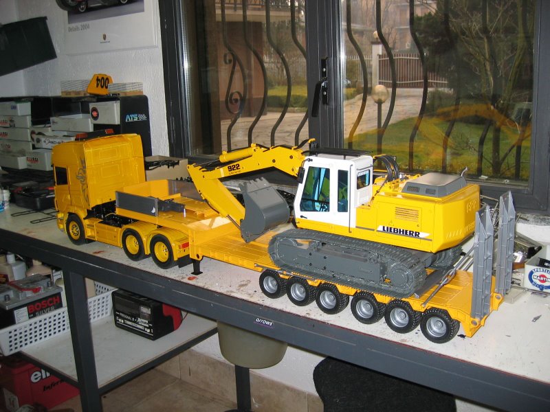

                Questo è il 922 che ho appena acquistato(la foto l'ha fatta il ragazzo dal quale l'ho comprato...il camion è il suo).
                Operatore...fiero di esserlo
                  Originalmente inviato da Aldo Visualizza messaggio
                  sembrerebbe quello del mio amico Dario (riconosco il suo camion ) sei fortunato, è un kit di Leimbach molto ben montato da un altro amico, bravissimo modellista. ottimo acquisto.
                    Sì Konst...è proprio quello....so anche delle grandi doti di chi l'ha montato..è proprio per quello che ho acquistato questo kit anzichè prendere una LR632 com'ero deciso a fare in un primo momento.
