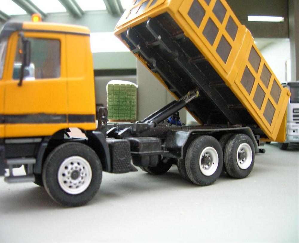

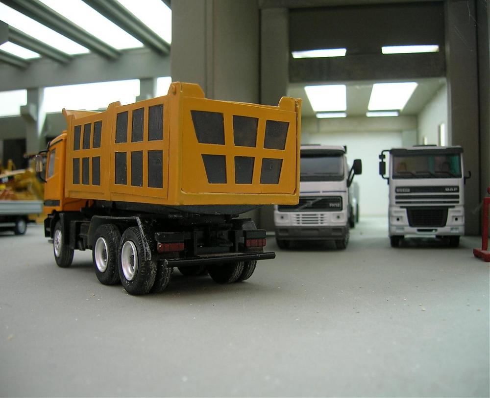

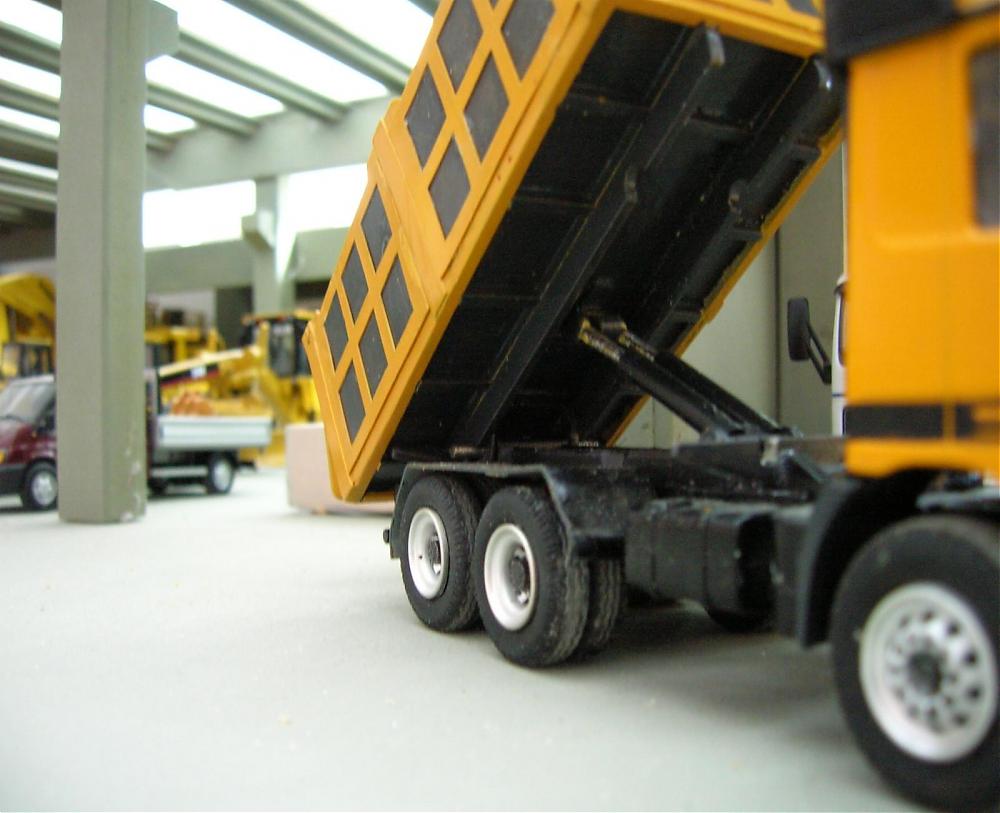

                                                    se ti puo' essere d aiuto ecco qualche foto di un mio allestimento in stirene e cassa in lamiera il pistone del ribaltabile e' l ' originale.

                                                      Ciao Carmelo G.:
                                                      Ma l'hai fatto partendo da un cassone base, oppure l'hai costruito tutto, perchè io devo autocostruirlo tutto e non ho neanche il pistone.
                                                      Lo stirene l'hai usato solo per le sponde?Il fondo del cassone e in lamiera di che spessore?
                                                      grazie per i consigli.

                                                        no l ho fatto tutto per intero la cassa e' una lamiera sagomata da un millimetro e poi ho incollato i fogli di stirene sopra , per il pistone puoi usare un tubo di stirene o di rame e incamiciarlo in un chiodo o un tubo piu' piccolo

                                                          Ok grazie per i consigli lo stirene che hai usato di che spessore è?

                                                            non mi ricordo bene ma 1,00 1,25....? per le sponde e 2,00 per le traversine.

                                                              Ok grazie può andare bene lo stesso 1.50 per il fondo del cassone, e 2.00 per le sponde. Ma per fare le traversine sulle sponde hai tagliato dello stirene da 2.00 e l'hai incollato?.
