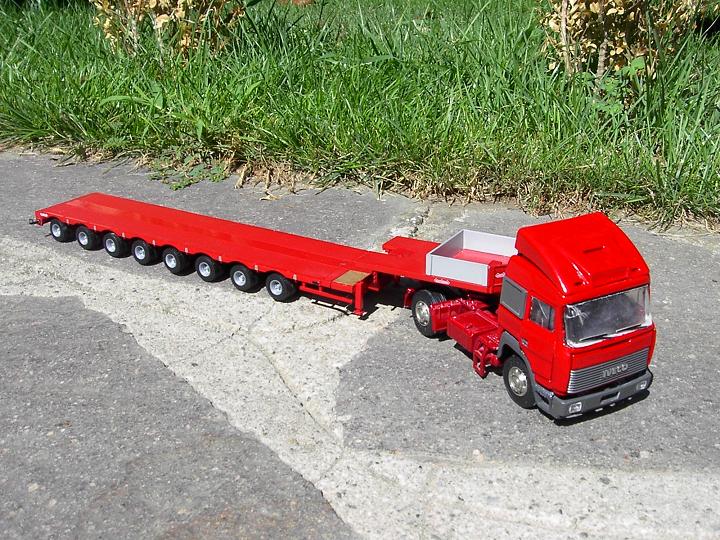

    • X robby: veramente molto molto bello, è molto più nostrano con la gru retrocabina!!! l'unica cosa che non avrei messo è l'adesivo sul paraurti, comunque sta bene lo stesso...

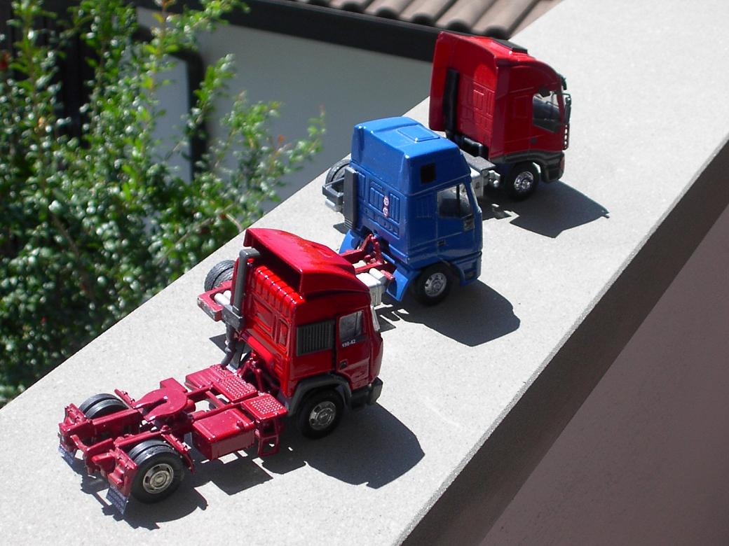

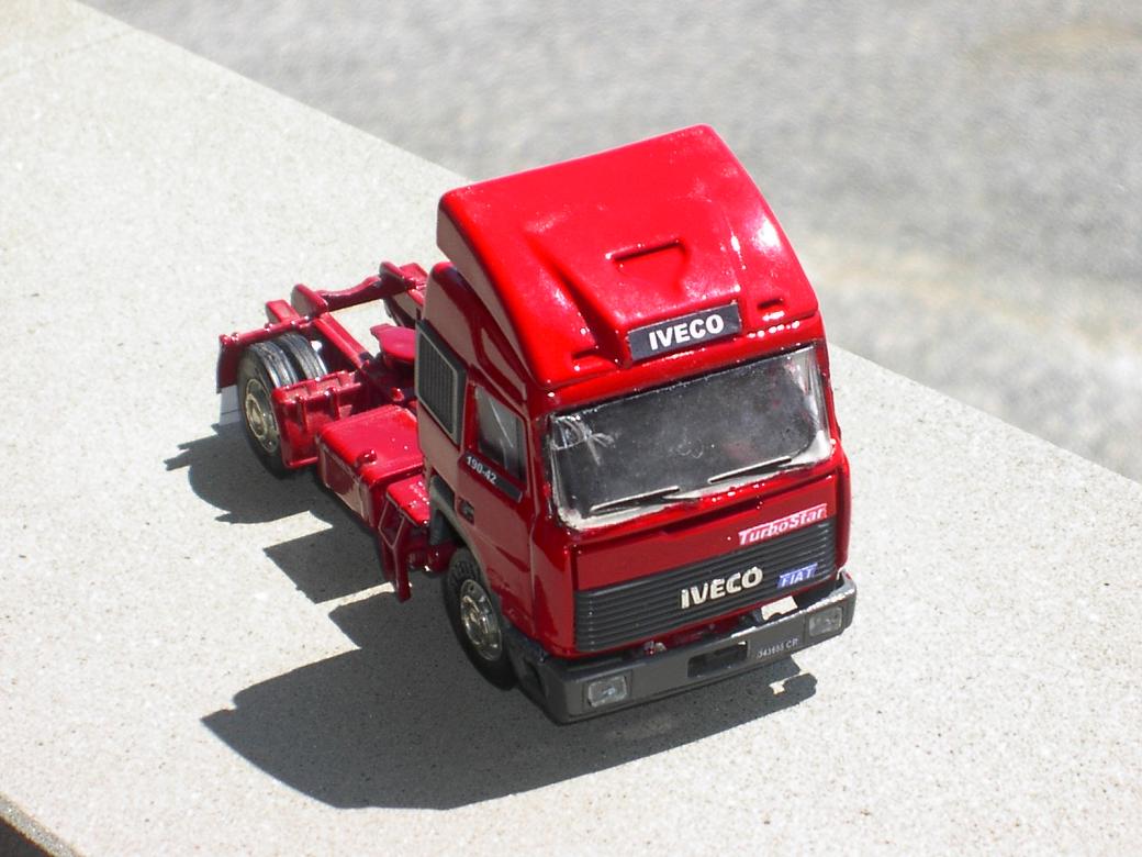

                      • Come promesso, ecco le foto del 190-42T (una è assurda)
                        • Peccato che la OldCars lo abbia fatto cosi' male...qualsiasi sforzo ci fai attorno.. non sarà mai all'altezza di altri modelli.. maledizione a loro..in ogni caso considerando la base... bel lavoro Comunque quale sarebbe quella assurda? A proposito, devi portarlo dal carrozziere.. senno' il collaudo con quel parabrezza mica lo passi

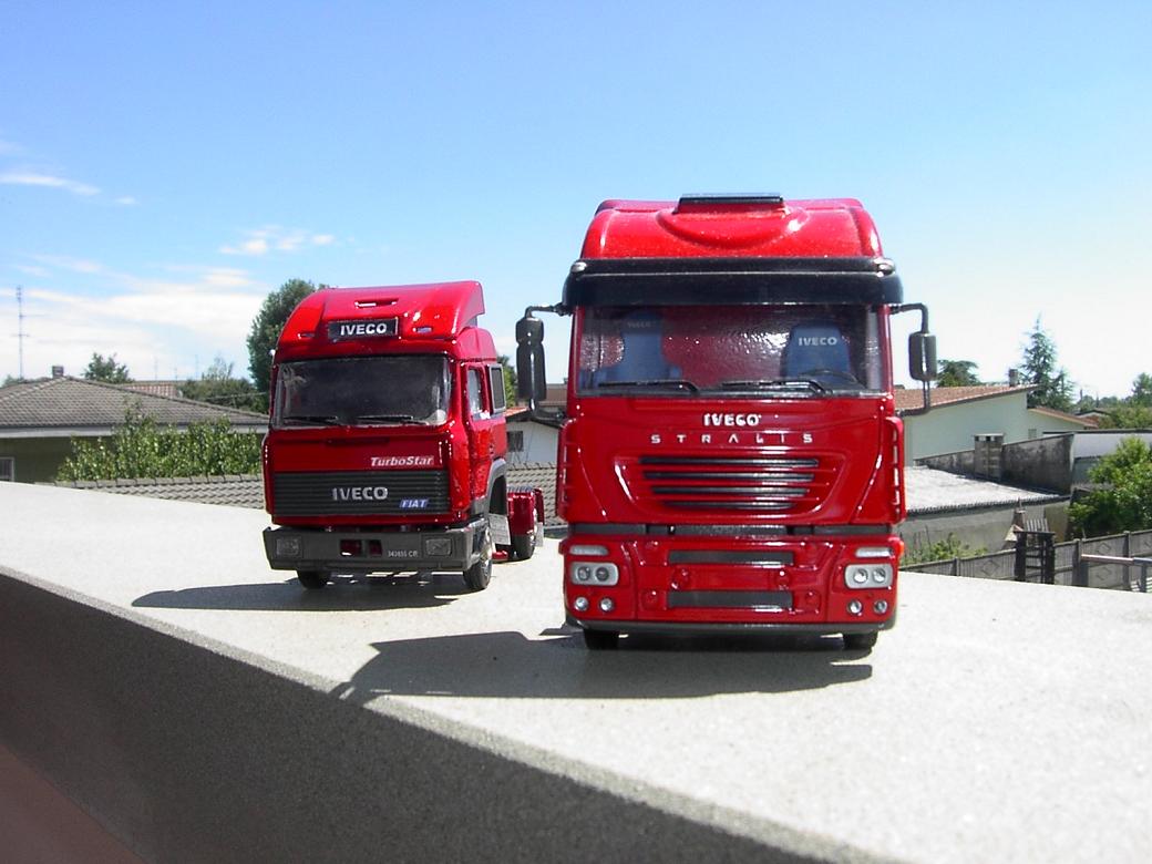

                                                        • come detto sto lavorando al paraurti anteriore, ma mi viene un dubbio: a gurdarlo dalle foto mi sembra che sia dritto e i bordi arrotandati, mi potete confermare o dirmi come è in realtà?
                                                          che ne dite? come va? marcè tu che dici?
                                                          Ultima modifica di CICCIO_MALT; 08/08/2006, 18:14.
                                                          • va benisssssiimmmoooo, però mi sembra un pò troppo piatto, prova a farlo un pò + bombato!
                                                            • Infatti Ci', a vederlo cosi sembra troppo piatto, se lo arrotondi ancora agi angoli è perfetto!!! Ti ho mandato una email con una foto, ti è arrivata? Se si, dammi un tuo giudizio
