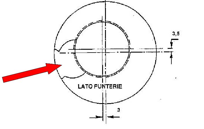

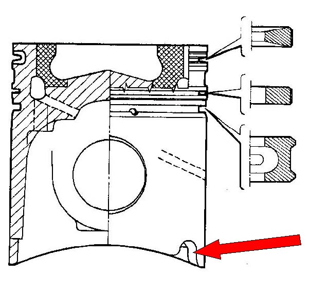

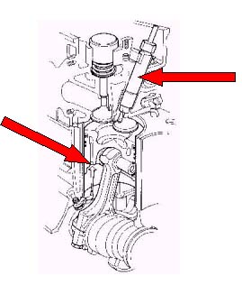

                                    • Pistoni: senso di montaggio
                                      Originalmente inviato da ppjbcol
                                      Per restare in tema de motoribus:
                                      Ho notato che molti pistoni, iveco in particolare, recano sul cielo la scritta "lato punterie", che immagino stia ad indicare in che modo va montato il pistone. Ma aldilà dell'asimmetria della camera saurer (non sempre presente) cosa può rendere necessario montare il pistone in un senso ben preciso? Il fatto che lo spinotto non è centrato?
                                      Parlando di diesel ad iniezione diretta (lo sappiamo che quelli a precamera hanno tutti una posizione obbligata), bisogna sapere che i pistoni dei moderni motori hanno quasi sempre un senso obbligato di montaggio indicato da una freccia o da un ideogramma o dalla dicitura "LATO PUNTERIE" stampigliate sul cielo del pistone.
                                      Ecco alcune motivazioni:
                                      • nei motori a 2 valvole, nei quali l’iniettore è molto inclinato e non sbuca esattamente fra le due valvole, la camera di combustione è generalmente disassata per trovarsi sotto la punta dell’iniettore (fig. A).
                                      • molti pistoni sono raffreddati internamente da un getto d’olio proveniente da uno spruzzatore fissato al basamento (fig. B): il pistone dev’essere orientato in modo che il getto d’olio centri il condotto di entrata nel tunnel anulare (fig. A) pena il possibile grippaggio per surriscaldamento, e che l’incavo (unico) in corrispondenza dello spruzzatore (fig. C) si trovi dalla parte giusta per non tranciare lo spruzzatore discendendo verso il Punto Morto Inferiore.
                                      • In alcuni motori una (o entrambe) valvola anziché essere incassata all’interno della superficie di appoggio della testa sporge leggermente: in questo caso sul cielo del pistone vi è un incasso ed il motivo del posizionamento obbligato del pistone è facilmente intuibile (fig. D).
                                      • Su alcuni motori vi può essere un leggero disassamento anche dell’asse del pistone, per cui la posizione è obbligatoria. Ciò si riscontra comunque molto raramente nei diesel e più sovente nei piccoli motori a benzina.
                                      • Mi è capitato di vedere 2 motori stesso modello (quindi stessa testata) con i pistoni in cui uno aveva la camera di scoppio più spostata verso il centro rispetto all'altra.Questo con stessa posizione dell'iniettore,delle valvole e stessa conformazione della camera.La differenza potrebbe trovarsi nei polverizzatori degli iniettori?Che spruzzino con una gradazione diversa?Oppure questo spostamento non è poi così rilevante?(circa mezzo centimetro più in centro)
                                        • Ciao, se i due motori sono ESATTAMENTE uguali, stessa sigla, stessa variante ecc, potrebbero avere pistoni leggermente diversi perchè i costruttori non si legano mani e piedi ad un solo fornitore e montano in alternativa pistoni di una e dell'altra marca, anche per avere forniture assicurate in caso di scioperi o difficoltà di consegna.
                                          Anche se sono a disegno come prescritto dal costruttore del motore, a volte i prodotti delle diverse marche vi sono leggere differenze ma finchè rientrano nelle tolleranze vengono accettati.
                                          Un altro discorso riguarda motori uguali ma, ad esempio, omologati per norme antinquinamento diverse. Non è raro riscontrare differenze visibili tra i pistoni di un motore EuroX rispetto a quelli di un EuroY: in tal caso vi sono anche modifiche alla geometria dell'iniezione, come dici tu iniettori con diverse caratteristiche, anche con diversi angoli di getto e quindi con diversa camera di combustione. In questo caso però nella sigla del motore troviamo differenze nelle lettere o numeri che indicano la variante.
