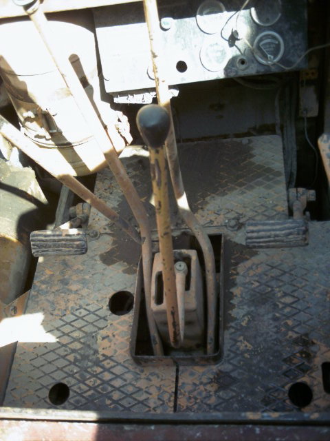

                                              no che non mi arrendo, anzi c provo gusto a salirci fin quando non iniziano a girarmi gli occhi e a non capirci + niente, a quel punto decido che è arrivato il punto di parcheggiarla eheh.. x il filtro non c sto a capì + niente, è possibile che sia stato eliminato dal precedente proprietario? di meccanica me la cavicchio, ma del filtro non ne trovo traccia... ciao b.domenica
                                                ...........ma allora non e' una FL8C!!!!!!!!!
                                                la 8C ha una levetta corta vicino al bracciolo sinistro
                                                la 8 ha la leva del converter in mezzo alle altre
                                                EXCAVATOR'S MAN
                                                  Originalmente inviato da maurizio

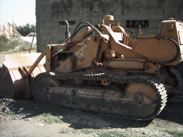

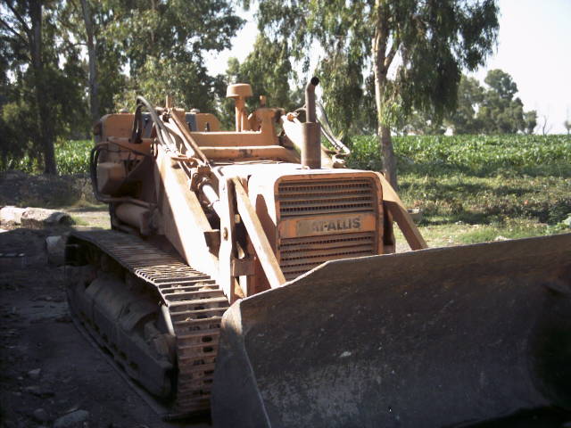

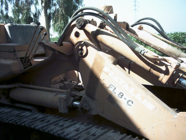

                                                  purtroppo non conosco le differenze tra le varie versioni, vicino al braccio c'è scritto fl8-c però dal quel che ho notato hanno preso 1pezzo buono da ogni pala ed hanno assemblata questa... di sicuro ci son 3 leve al centro, 1all'estrema sinistra x il converter e 2centrali per il servosterzo. oggi scatto delle foto e lo posto...
                                                    ecco le foto speriamo di riuscire a postarle
                                                      ....come annunciato NON E' una FL8C
