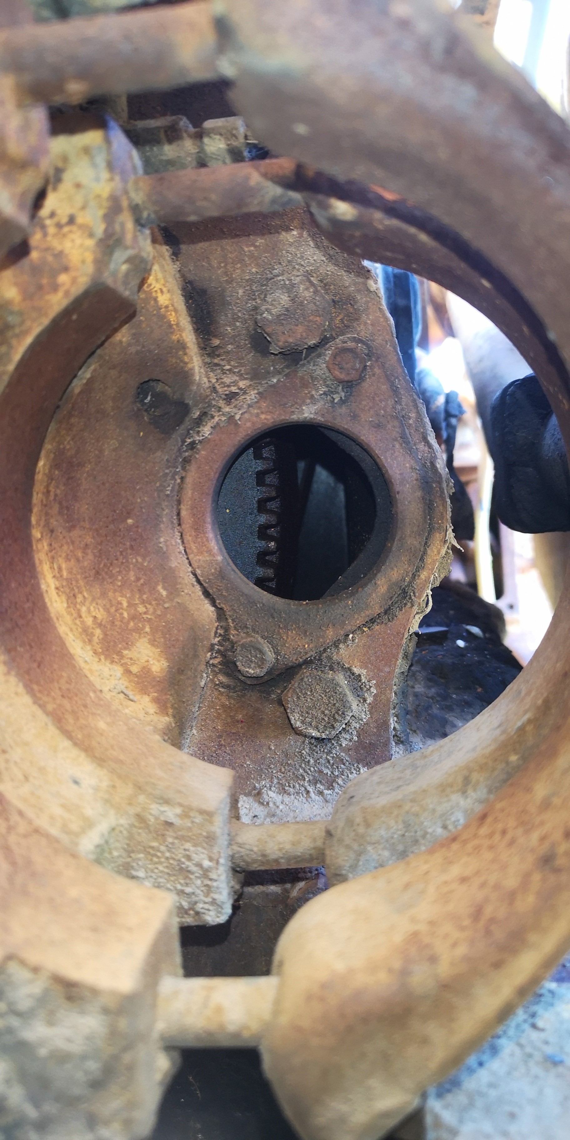

      • Ho trovato uno dei motivi perché la pala non sterzava bene, o avvolte per niente a sinistra, aveva il bullone centrale che tiene il mozzo della frizione sinistra completamente svitato, oltre ad avere i freni consumati, e tutti i cuscinetti delle leve spingi disco inchiodati dalla ruggine.
        visto che ci sono ora smonto tutti i dischi per vedere in che condizioni sono, quale é lo spessore minimo accettabile per le frizioni di sterzo? Conviene cambiarle direttamente ora che é aperto?

          Ho provveduto a togliere già i bulloni delle campane, ora mi manca solo sfilare le leve di disinnesto delle frizioni e togliere il tappo della copia conica.
          Ora ciò che mi sta facendo impazzire e trovare il filtro del olio del inversore, che e quello che si smonta da sotto la pala!????
          Sul sito della casa di produzione di che che non lo fabbricano più dal 2012, qualcuno per caso ha il codice originale fiat?

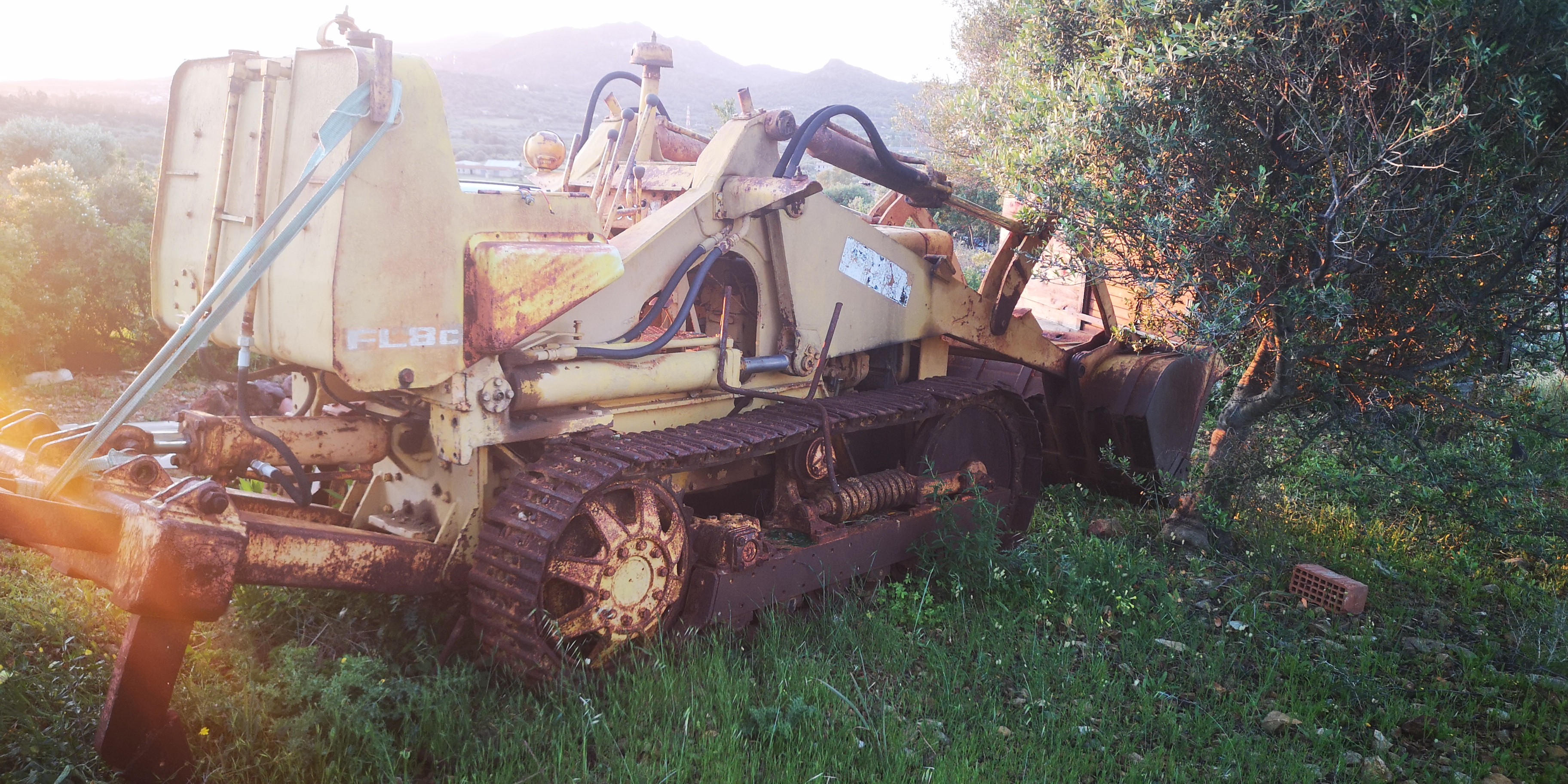

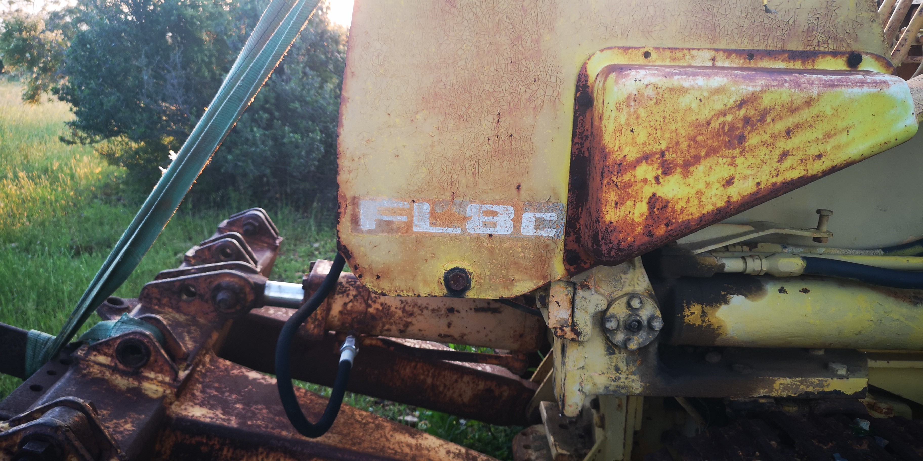

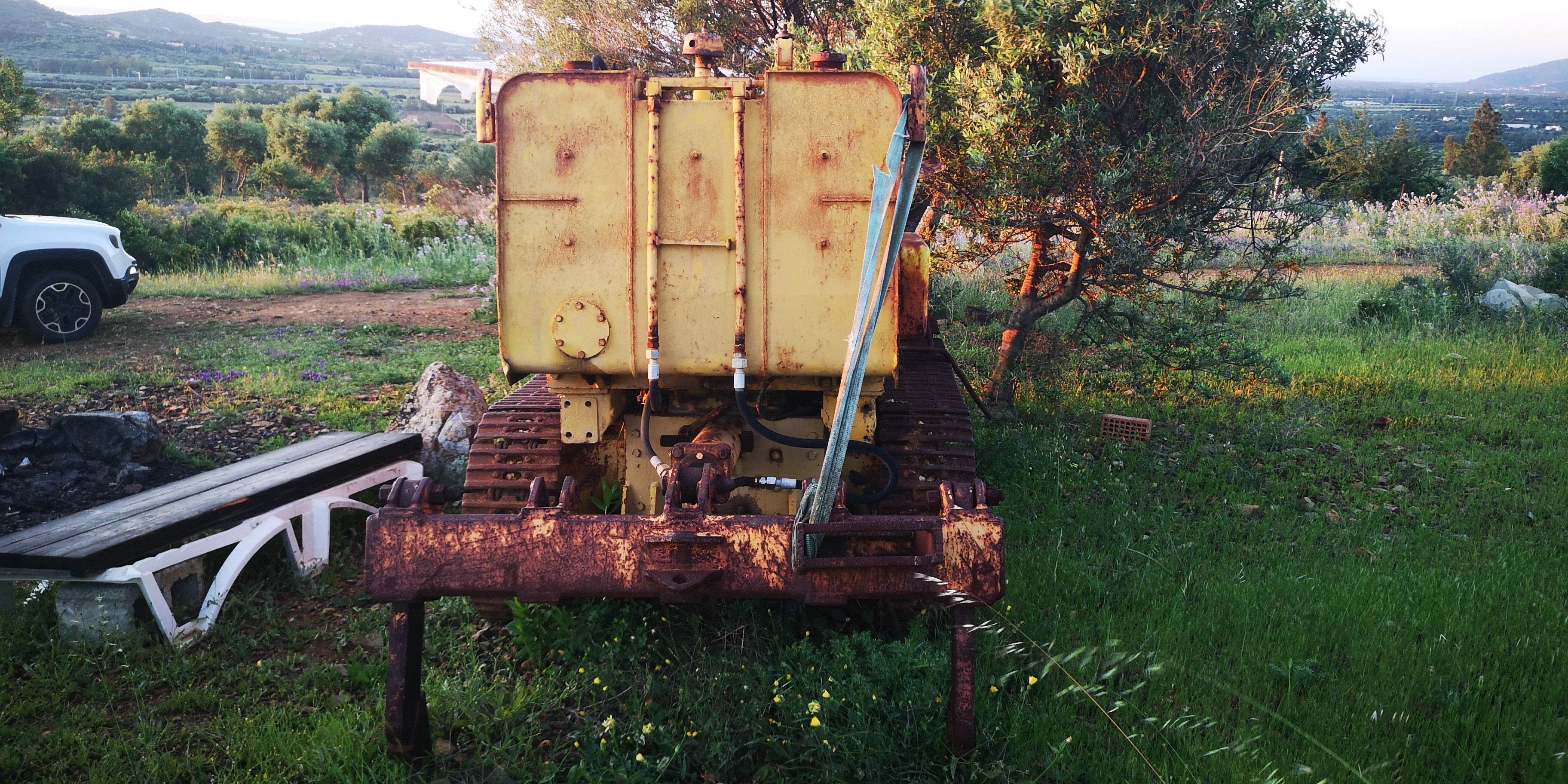

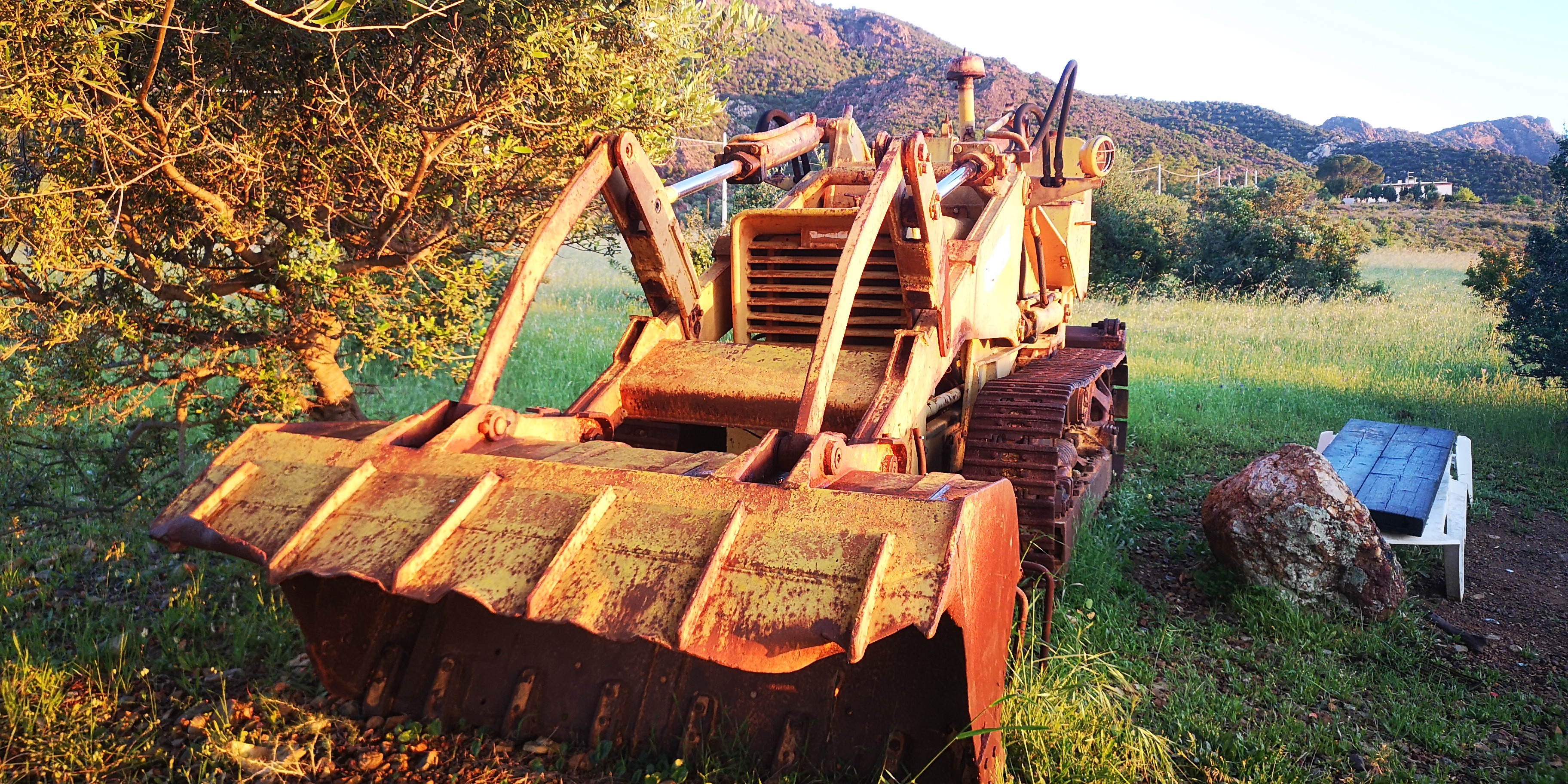

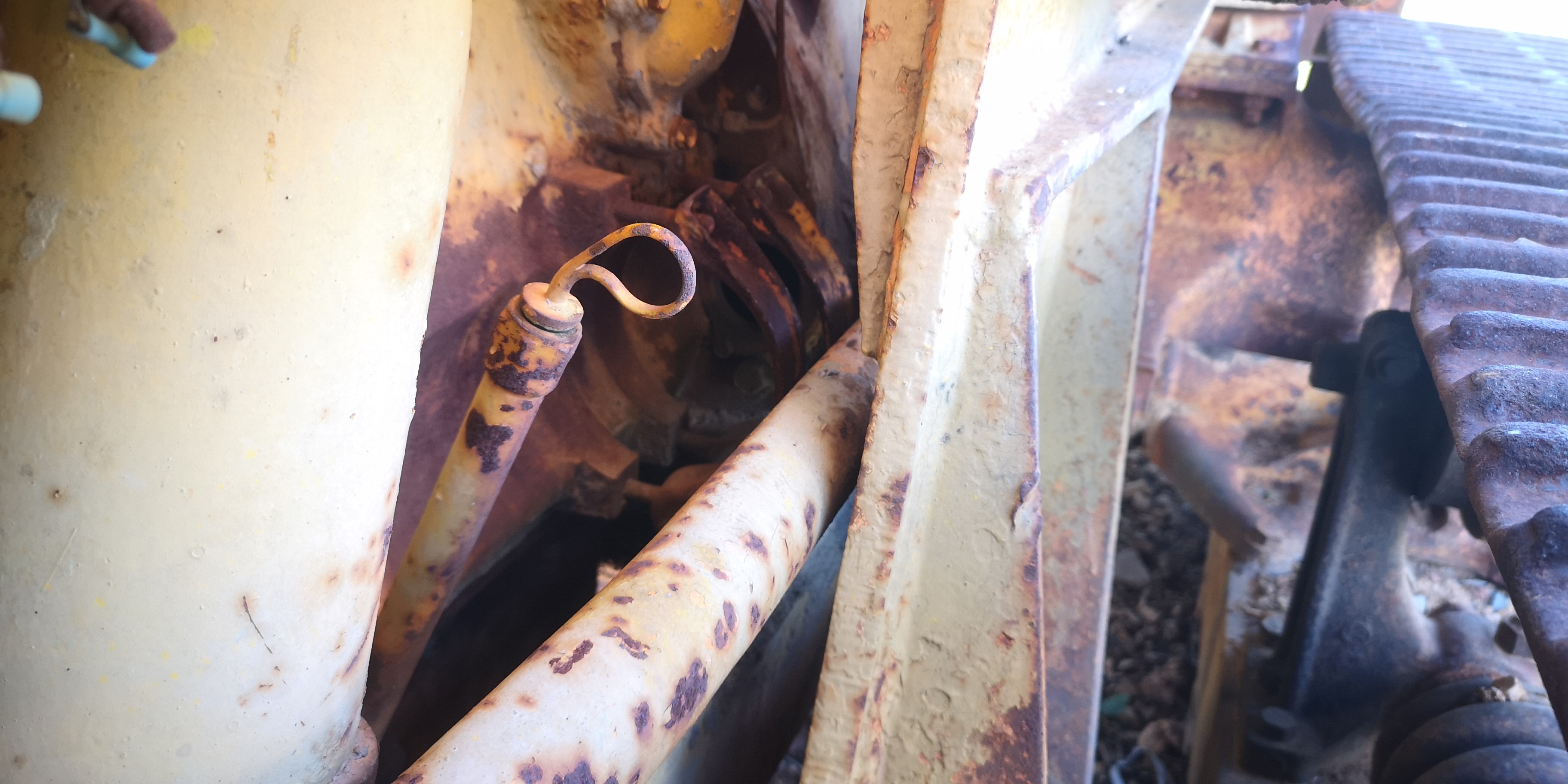

                                      • Buonasera, mi chiamo Roberto e cerco aiuto per identificare la tipologia di pala che sto andando a manutenzionare.
                                        in direzione del cassone gasolio vi è la scritta FL8 C, ma tutto il resto della macchina sembra dire un'altra cosa. quel che più mi lascia perplesso e che ha un solo rullo tendi cingolo per lato.
                                        Vi allego delle foto così magari potete darmi una mano.
                                        Ad ogni modo, una volta individuato di chi stiamo parlando, ho bisogno del motorino di avviamento che è stato rubato. Click image for larger version

                                          • Originalmente inviato da Opeccu Visualizza messaggio
                                            Ad ogni modo, una volta individuato di chi stiamo parlando, ho bisogno del motorino di avviamento che è stato ruba Click image for larger version  Name:	IMG_20250423_162048.jpg Views:	0 Size:	1,15 MB ID:	1298010
                                            Salve. Per me quella è una 6, la 8 ha 2 rulli supporto cingoli e il motorino lo ha sotto dietro la pompa iniezione.
                                            PS il motorino della 6 lo ho.
                                            • Originalmente inviato da Toldo Visualizza messaggio
                                              Esatto... Questa invece lo ha poco più avanti del pedale sinistro.. Secondo me, il cassone gasolio è stato sostituito con quella della FL8.
                                              Tra l'altro la plancia ha solo indicatore temperatura acqua e olio, Stop.
                                              Cosa ne vuole per il motorino? È funzionante?
                                              • Prima di spendere, secondo mè, visto che è stata parecchio sotto la pioggia; devi vedere se il motore è libero/gira a mano, con una leva o palachino, prova a far girare la corona, (frizione azionata), visto che non hai il motorino. Allentare tappo olio coppa motore, per vedere se entrata acqua, dalla marmitta o aspirazione. Ecc.
                                                Dopo puoi valutare se comprare il motorino avv.
                                                • Allora, non ho ancora fatto la prova di rotazione, però ho verificato tutti i livelli olio e sono buoni, tutti a circa metà tra minimo massimo.. L'olio motore risulta addiritura pulito, ma è normale perché ha avuto tanto tempo per sedimentare.

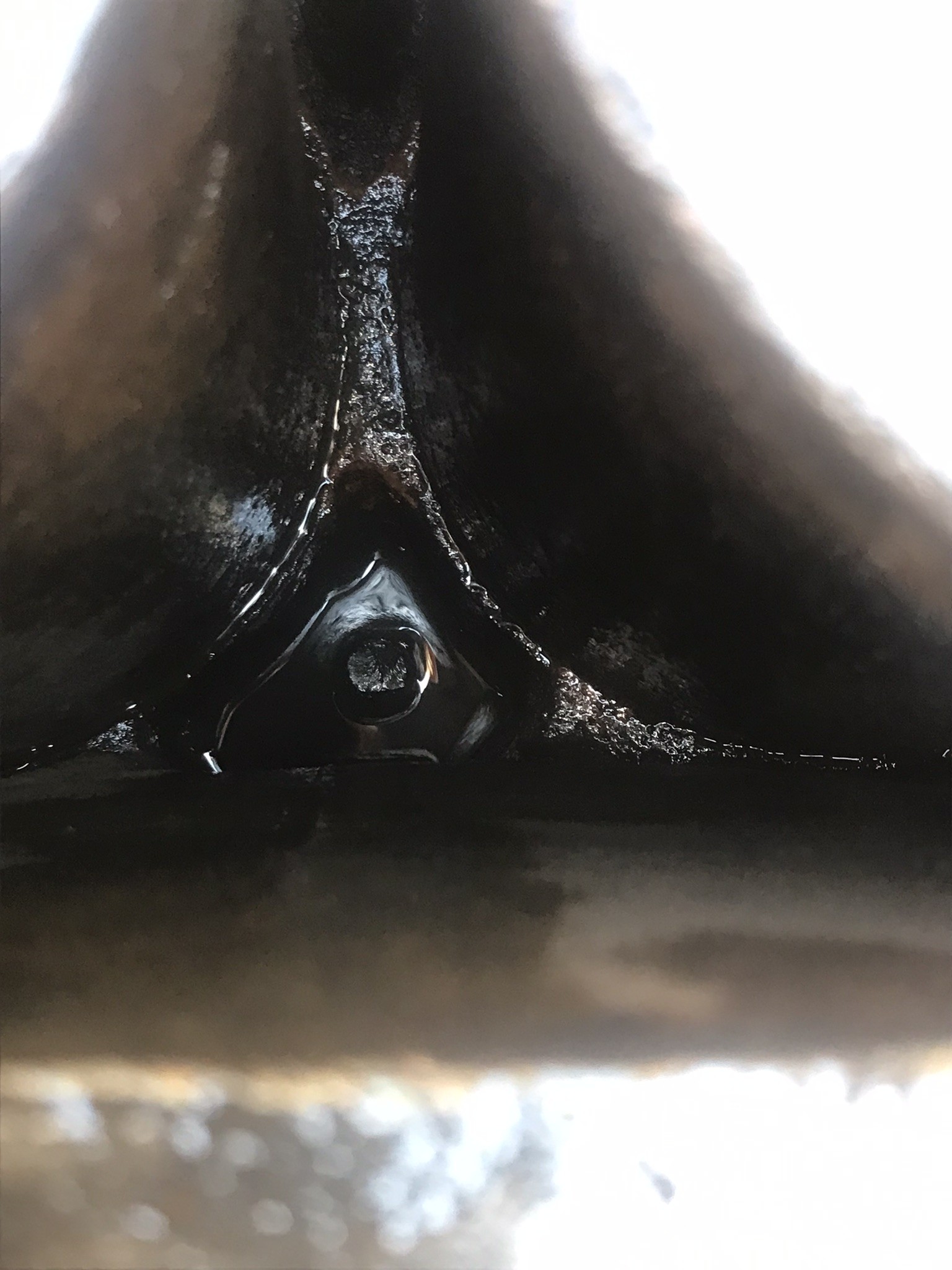

                                                    • Aiuto! Prigioniero rotto sulla testata motore AD7 - Come estrarlo?
                                                      Ciao a tutti,
                                                      ho un problema abbastanza fastidioso e spero che qualcuno di voi possa darmi una mano o qualche consiglio utile.
                                                      Come da oggetto, mi è capitato di dover smontare qualcosa sulla testata del motore (AD7, non so se è un dettaglio rilevante ma lo specifico) e, purtroppo, un prigioniero si è rotto. Ho allegato una foto per farvi capire meglio la situazione. Sembra rotto quasi a filo, o comunque non sporge abbastanza per essere afferrato facilmente.
                                                      Ho già provato a spruzzare un po' di WD-40 per far penetrare e ammorbidire un po' la ruggine/corrosione, ma per ora non ho tentato ancora nessuna manovra di estrazione per non fare danni peggiori.
                                                      Quali sono i metodi migliori per estrarre un prigioniero rotto in questa situazione? Ho sentito parlare di estrattori a coda di maiale, saldare un dado, o provare a fare una fessura per un cacciavite... Qual è il più indicato per un motore, considerando la delicatezza della testata?
                                                      Avete esperienze simili con l'AD7 o altri motori? Qualche trucco o consiglio particolare per non rovinare il filetto o la testata?
                                                      Grazie mille in anticipo per l'aiuto!
