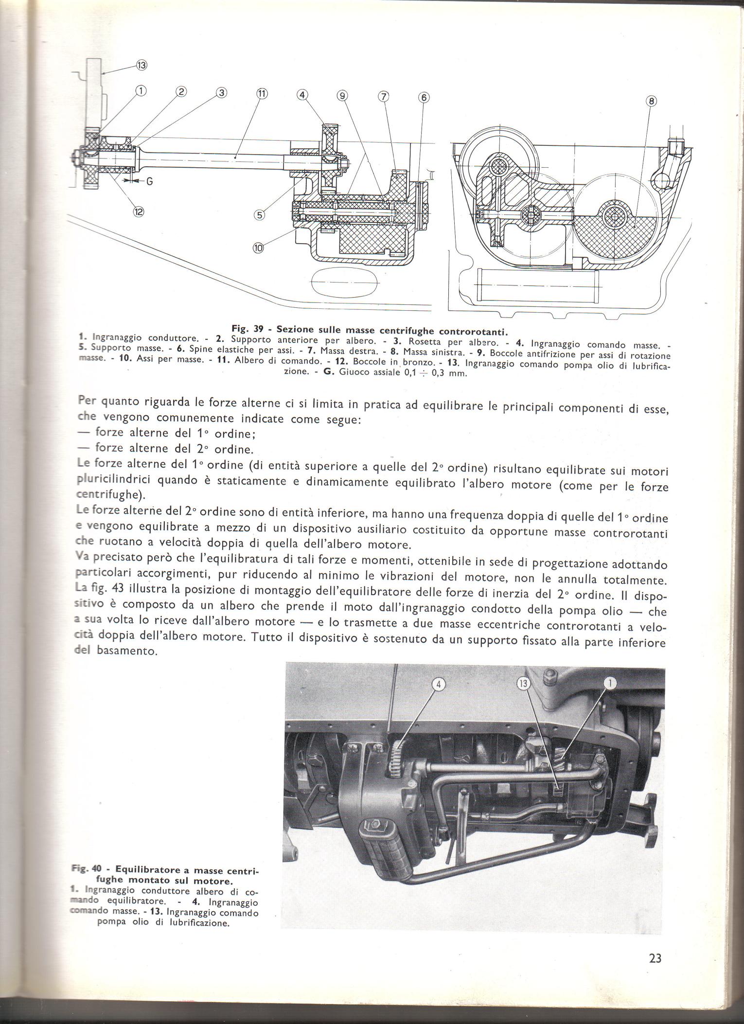

                        le copie sono della ad7 che ha il tuo stesso motore, in poche parole sono del tuo motore. la fl8c è totalmente diversa.

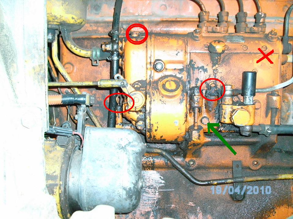

                                  pompa iniezione.
                                  la pompa ha due asticine per controllare il livello del lubrificante .
                                  una sul fianco della pompa e l'altra sul retro, vicino i leveraggi della manetta (acceleratore)
                                  ho controllato i livelli e non era presente olio,
                                  cosi' ho fatto il rabbocco ad entrambi con del 15w40 il problema e' che non ho trovato dei tappi di carico , cosi' mi sono munito di ampollina dell'olio ed ho eseguito il rabbocco dal foro delle asticine .
                                  dove sono i tappi per i rabbocchi ?
                                  grazie in anticipo per le vostre risposte e suggerimenti .

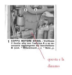

                                  • Originalmente inviato da samueleleo Visualizza messaggio
                                    ho controllato il circuito elettrico e visti tutti gli accrocchi che ci sono , ho dedotto che e' formato da un alternatore e distaccato sotto il cruscotto comandi c'e' un raddrizzatore (e cosi'?) e' possibile rimetterli in sesto e prima di tutto come verificare se effettivmente non funzionano? ed eventualmente dove reperire i ricambi ? ci sono altri mezzi che usavano lo stesso alternatore ?
                                    dovrebbe essere dinamo e non alternatore, metti delle foto per non incorrere in errore

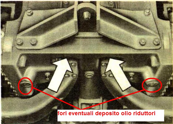

                                    alla scatola degli ingranaggi delle ruote dentate, parallelamente al piano stradale ci sono dei fori che sembravano essere dei tappi,
                                    li ho ispezionati con un dito e sembrano dei buchi non ciechi, cioe' aperti da dove ci sono vistose perdite d'olio , e' normale ?
                                    a me sembra che i tappi per lo scarico dell'olio degli ingranaggi delle ruote dentate sia sul fianco della scatola che li contiene e' cosi?
                                    anche in questo caso metti delle foto, vedremo di quali fori si tratta
                                    hai fatto bene

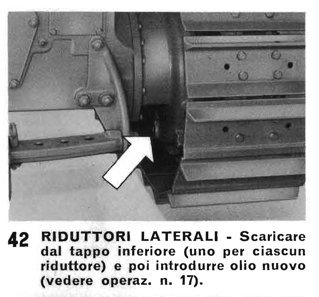

                                    vi sono due fori con coperchietto, piccoli come i fori delle astine, dai fori delle astine va bene lo stesso, anche in questo caso con una foto ti indico i tappi
                                    • samueleleo anche io sono un possessore di fl8
                                      Le fl8 montavano le dinamo e non l'alternatore. Con l'andare del tempo i proprietari li hanno sostituiti con gli alternatori. Dove reperirli
                                      Normalmente su tutti i vecchi camion con dinamo a 24 volt.
                                      I tappi che dici in prossimita delle ruote dentate se sono quelli interni in basso sono gli scarichi di fondo dei riduttori. te lo posso assicurare perche la mia fl8 e da 6 mesi che ha il riduttore smontato e quindi conosco bene quella parte. sul lato esterno del riduttore (lato ruota dentata) non ci sono tappi. Se ci sono delle perdite da questo lato o sono i soffietti o ce qualche spaccatura nella carcassa.

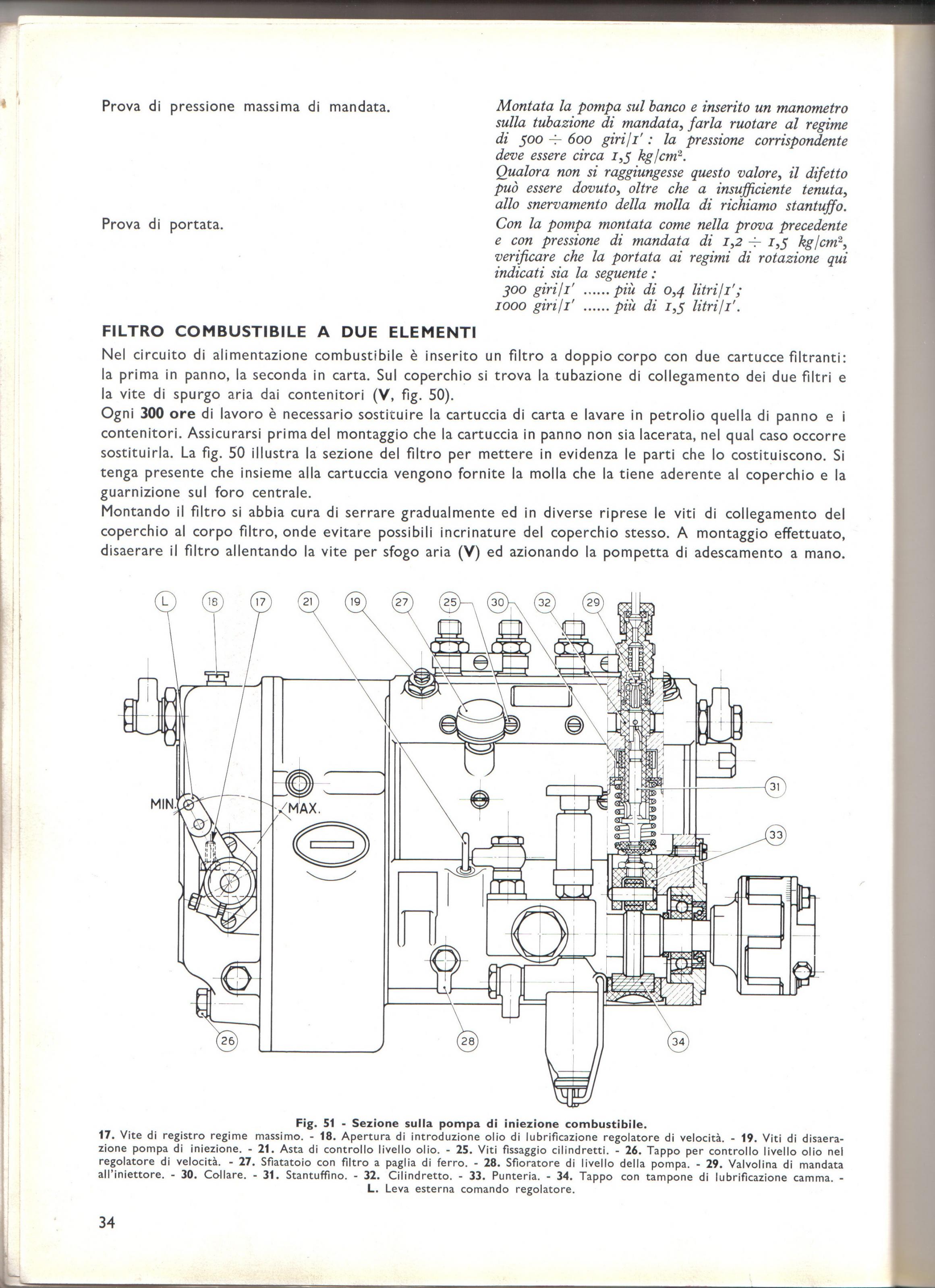

                                      • La foto l'ho recuperata io (proviene da un messaggio di Dareos che tanto ha contribuito a questa discussione).
                                        freccia verde: tappo di scarico olio dalla pompa.
                                        cerchio rosso: astine di livello e tappo introduzione olio regolatore.
                                        ufficialmente l'olio nella pompa si deve introdurre dall'astina (come hai già fatto), non escludo la presenza in qualche pompa di un tappo nella posizione segnata dalla croce rossa.

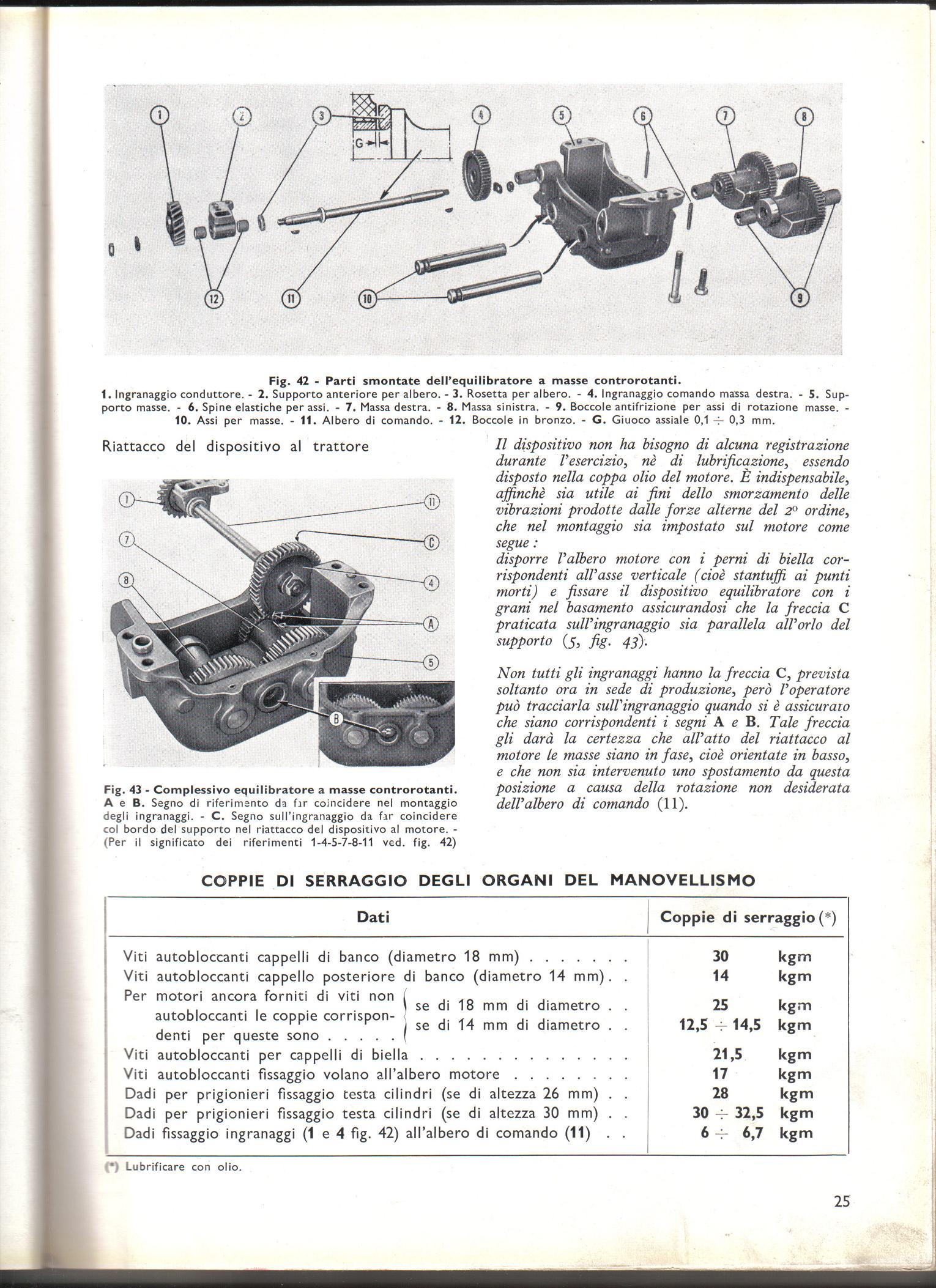

                                        • per la pompa nafta vedere l'allegato. in merito alla fuoriuscita d'olio dal riduttore dovrebbe essere l'altra foto. anche a me c'è una caduta d'olio ma non sono ancora riuscito a capire da dove arriva. sicuro al 100% he è olio proveniente dai riduttori e non dal cambio.

                                            • Gentilissimo dareos la foto che hai messo sul forum è presa dal libretto uso e manutenzione della fl8. Potresti mettere in linea il libretto. Grazie
                                              Io ho quello del 70 c che in molte parti è identico
                                              Se a qulcuno interessa ecco il link da dove scaricarlo

                                                            bene questa spia in origine , con motore in moto si accendeva quando il motore era sotto eccessivo sforzo a bassissimi regimi (non ho il contagiri come dareos ma un discreto orecchio poi rimaneva accesa fino a regimi medi, ora non si spegne piu' ,sara' forse questa volta la dinamo ? oppure oltre al manometro della pressione dell'olio motore c'e' anche un bulbo?
                                                            problema pompa iniezione, il coperchio che chiude i pompanti perdeva parecchio olio (guarnizione vetrificata) ho rimediato, non potendo reperirne una uova passandole da un lato e dall'altro della pasta rossa . ma ho il timore che qualcosa sia successo , perche' il motore lo sento zoppicare un attimino rispetto ai giorni precedenti ma comunque va !
                                                            domanda e' possibile che in assenza di olio abbia potuto fare un lieve danno oppure se cosi' fosse il mototre si sarebbe fermato punto e basta?

                                                              sul cruscotto c'e' una spia rossa penso che sia l'indicatore della dinamo
                                                              esatto
                                                              questo è normale
                                                              questonon è normale
                                                              si
                                                              si, è possibile

                                                              problema riduttore i tappi non mi sembrano essere quelli postatimi in questo forum provvedero' a fare delle foto comunque sono prorio al di sotto della scatola dei riduttori .
                                                              foto
