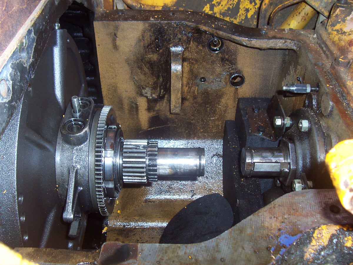

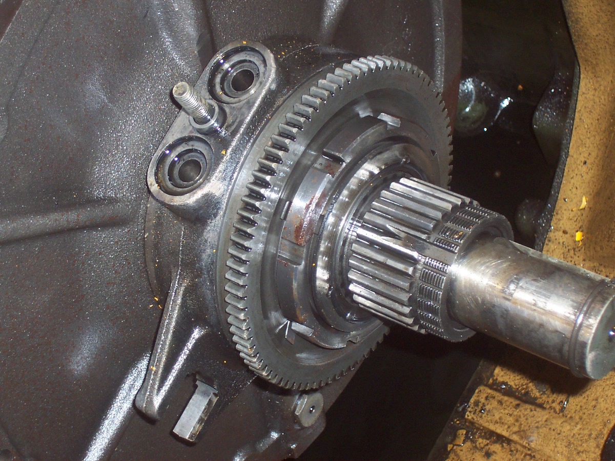

                • Originalmente inviato da an-ta Visualizza messaggio

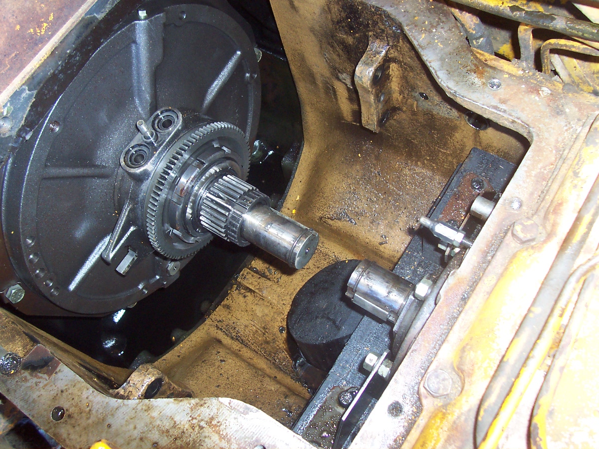

                  ciao.è la prima volta che carico foto qui ne ho messe alcune è non me fa caricare piu se ti serve qualcosa in particolare chiedi..
                  Bellissime!, Precisiamo che si tratta della fl8c, ci sono delle differenze con l'inversore della fl8.

                      • frizione fl/8
                        Buona sera a tutti volevo darvi una mano se posso essre utile x lo smontaggio. Guardate che la frizione si smonta intera con alcuni accorgimenti. , anche se il tempo a disposizione è veramente poco, saro' ugualmente felice di potervi aiutare. a presto.

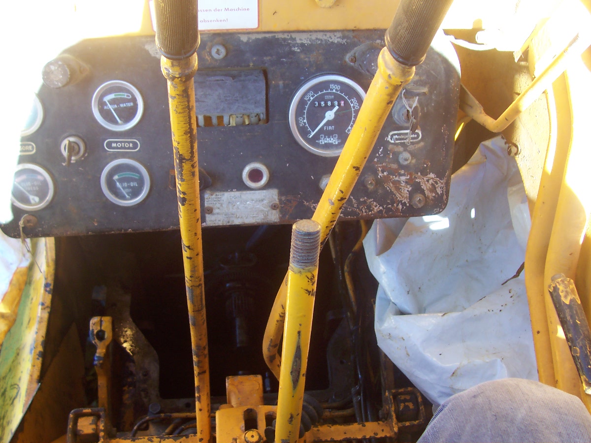

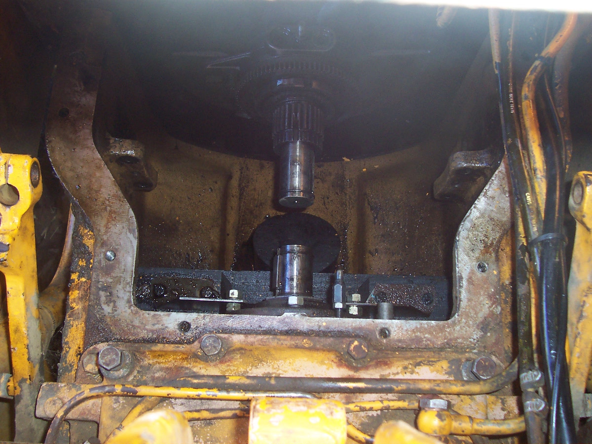

                        • ciao FL/8 io cerco consiglio, sto smontando la frizione della mia bestiolina. Sto procedendo piano piano perchè il tempo non è molto a disposizione. L'idea mia è di ripulire tutto il circuito olio in quanto trovatomi a cambiarlo ho scoperto che era densissimo e sporchissimo, e poi volevo verificare i dischi frizione. Tu sai dove posso trovare poi tutte le guarnizioni e gli o-rings per il rimontaggio? Oppure di solito si rimontano gli stessi? e i dischi si trovano ancora? e i prezzi? premesso che oggi pomeriggio sono arrivato a togliete il distributore e il giunto frizione-cambio, quindi ai dischi non sono ancora arrivato. ho potuto verificare solo il freno cambio, la cui duperfice ha dei solchetti!

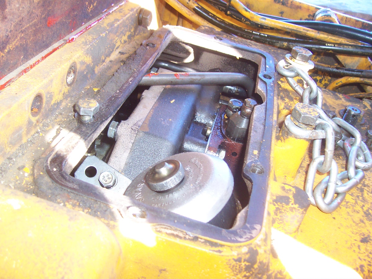

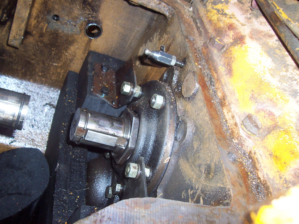

                          • Salve amici, ho un piccolo problema con lo smontaggio della leva disinnesto frizione di sterzo destra, mi chiedevo che tipo di estrattore viene usato?!? esiste un modo alternativo per farla uscire? la sinistra è uscita da sola, per la destra presumo si sia incastrata in qualche modo con la mezza luna! cerco un modo per farla uscire altrimenti il pacco frizione marcia avanti non posso proprio tirarlo fuori! Aiuto!
                            Ultima modifica di vialesiccocci; 05/03/2011, 15:43. Motivo: aggiunta immagine
                            • Originalmente inviato da vialesiccocci Visualizza messaggio
                              quando abolii le leve di sterzo e le collegai ai pedali usai un martello (5kg) ed una leva. facendo leva con la leva (scusa il gioco di parole) ad ogni martellata la leva di sterzo usciva da sola. questo sistema lo usano i meccanici per far uscire gli snodi sferici dello sterzo. ora che ci penso, se togli il cruscotto, il filtro aria e con una corda mantieni le leve di sterzo arretrate riesci a togliere il pacco frizione.
                              ps: hai il manuale riparazioni della fl8??
                              saluti dario

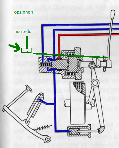

                              • Grazie Dareos sei stato chiarissimo, ho solo paura che a suon di martellate si scassa il pezzo del servocomando idraulico che stà alla fine dell'asse a cui la leva di sterzo è avvitata! rischio lo stesso?!?
                                ho alcune pagine riferite alla frizione gentilmente fornitemi.
                                grazie mille ancora per le informazioni, appena possibile provo col martello!

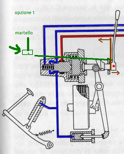

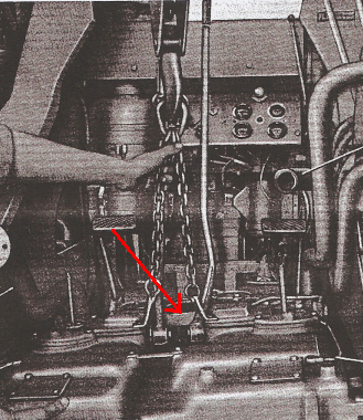

                                  ti ho segnato in rosso la posizione dove "stonare" con il martello e marrone la leva per estrarre il pezzo. tranquillo che all'interno c'è solo 1'asse che ruotando entra ed esce dal coperchio del cambio.

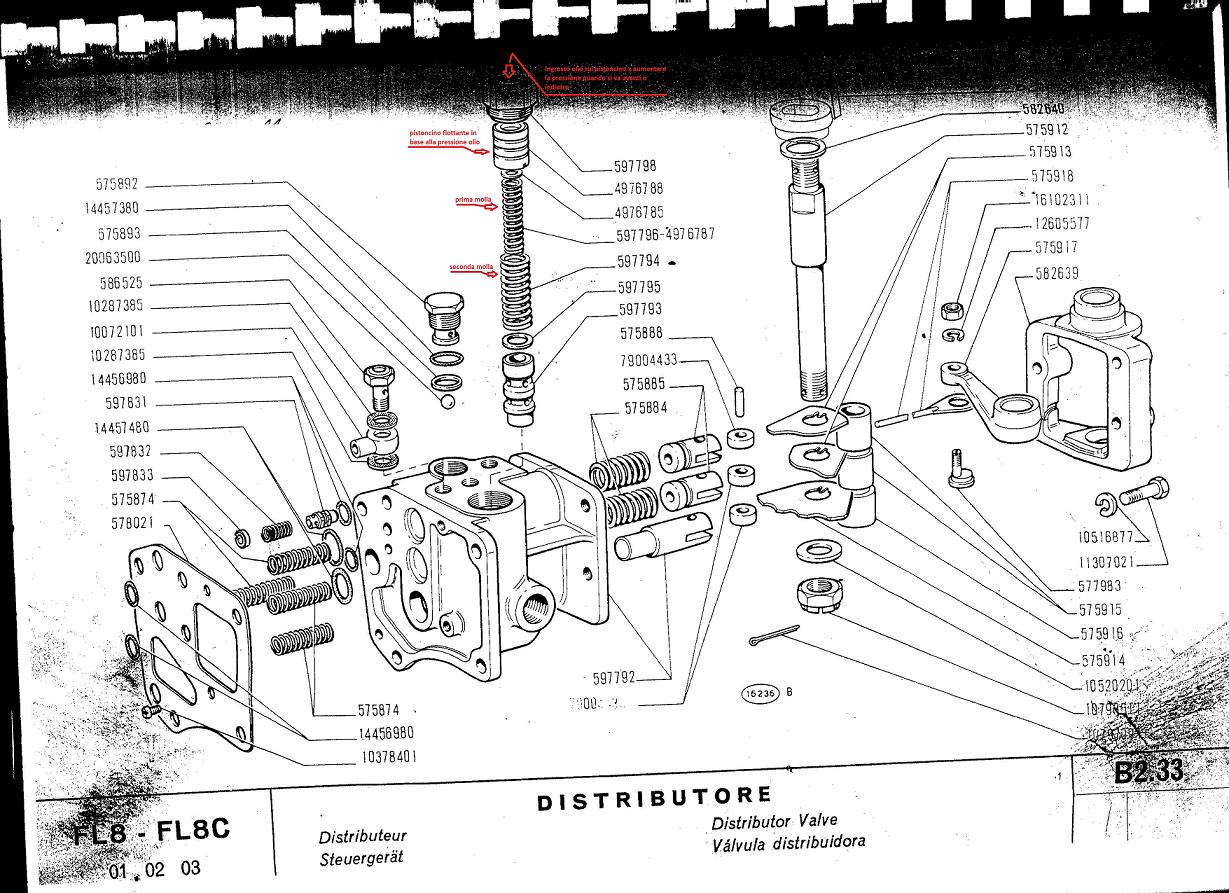

                                  a me del manuale servirebbero le spiegazioni del distributore e delle valvole di sicurezza perchè modificandele riuscirei a far 2movimenti contemporaneamente (alzata e rotazione benna insieme) mentre ora il distributore dà la priorità alla leva più vicina all'entra olio.

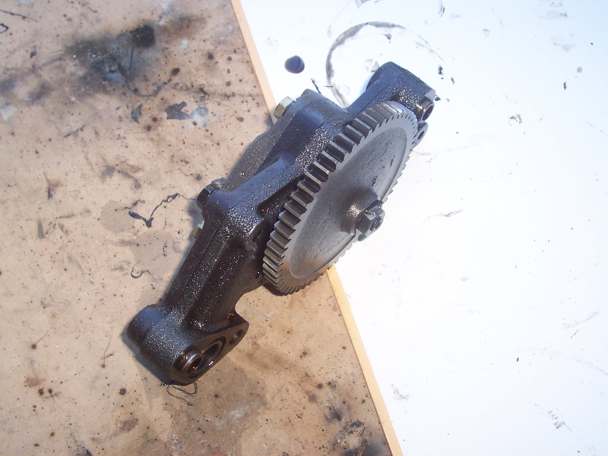

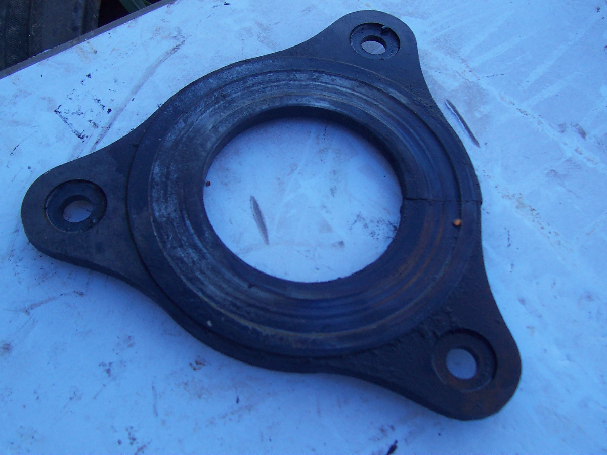

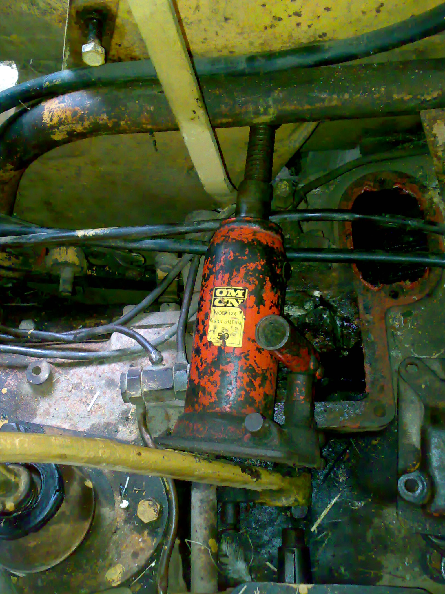

                                  • ciao Dareos oggi pomeriggio ho trovato la soluzione, ti ho allegato una foto. La parte che interessa a te dovrebbe essere tutto quello che parla del circuito comando leve di sterzo?!? Vedo se riesco a trovarlo anche perchè potrebbe interessare anche me, comunque vorrei estendere la richiesta a qualcuno del forum o della discussione che può aiutarci e che ha il materiale!
                                      però..bella idea per aver trazione no a me serve il manuale della parte idraulica della benna e precisamente del distributore a 3 leve (quello che usi per manovrare la benna)

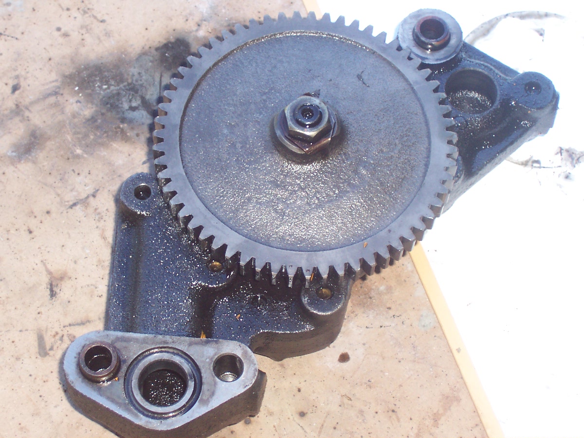

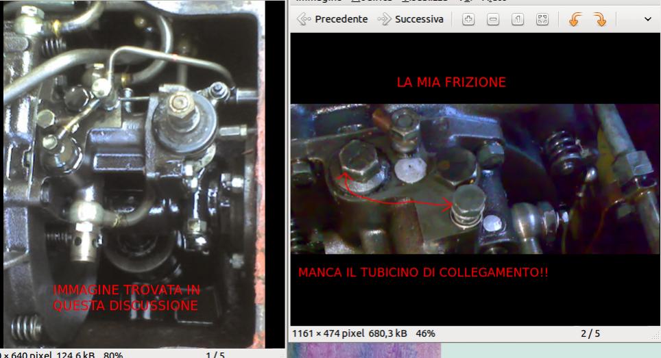

                                      • Eccomi di nuovo, ieri sera mi son messo d'all'inizio di questa discussione sulla mitica FL8 e sono arrivato quasi alla fine, cercando a dire il vero qualcuno che abbia avuto problemi di sostituzione motore (ma del mio problemino che si è verificato mi riservo di parlarvene in seguito ). Guardando alcune immagini ho notato una differenza sul distributore della frizione inversore tra il mio (che ho tirato fuori qualche settimana fa) e l'immagine trovata (non ricordo ora di chi sia, credo di Dareos ma se sbaglio non me ne vogliate!). Ho messo entrambe le immagini accoppiate, date un'occhiata all'allegato. Ora, la mia domanda è se qualcuno ha idea del perchè su distributori che dovrebbero funzionare nella stessa maniera ci siano differenze che credo non siano date da modifiche del proprietario, anche perchè dagli schemi non ho trovato nulla! Spero possa anche servire a chi si trovi nelle mie stesse condizioni! Aspetto notizie!
                                          eheh su quel raccordo si nasconde il motivo per cui ho rotto 2volte il supporto frizione retro! se mi dai 1pò di tempo di illustrerò le differenze di funzionamento di 2 sistemi differenti seppur identici al 100%.
                                          • Ciao vialesiccocci
                                            Esistono delle fl/8 con e senza i tubicino e la valvola . Fu inserita la valvola di sovrapressione con tubetto per agevolare lo scarico rapido della frizione. Funziona bene anche il tuo modello non ho mai visto un distributtore rotto, non è che per caso tu hai smontato qualche volta la testata del distributtore ? se non riccordo male le molle non erano uguali. Dopo tanti anni riccordo tutto vagamente, ma se dovessi riprendere in mano l particolari penso di rammentare tutto.

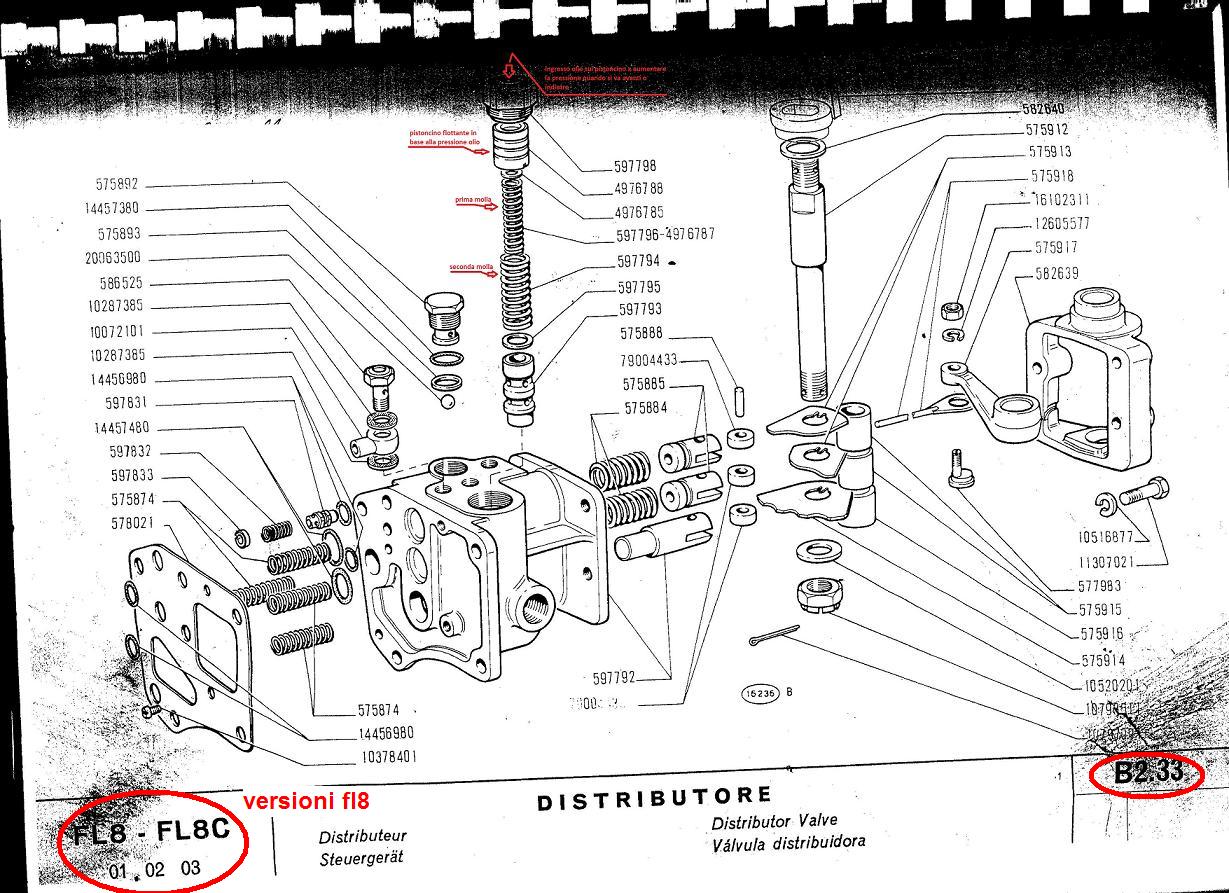

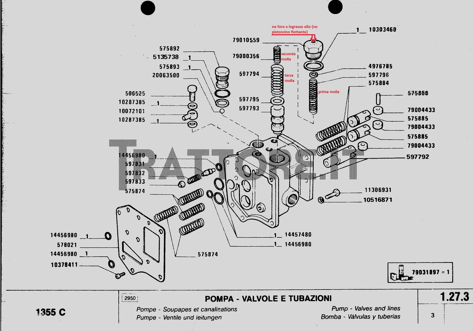

                                              • per il distributore avanti/indietro ti posto le foto con le uniche differenze dei 2sistemi. quello originale fl8 è quello con il tubicino, il sistema senza tubicino è +moderno ed è usato sui trattori agricoli 1355c e 160-55. la differenza sta nel fatto che nella fl8 la pressione olio è variabile mentre nella 1355c è fissa. a mio avviso è migliore il sistema fl8 in quanto quando parti la pressione sui dischi frizione è graduale e la pala incomincia a muoversi dolcemente. nel caso della 1355c con pressione fissa quando parti hai il botto ne soffre tutta la meccanica. da considerare anche che la fl8 pesa decisamente + della 1355c e 160-55.
                                                altre differenze sui due impianti non c'è ne sono.

                                                  • Scusa Dareos guarda che il sistema senza tubicino dove lo scarico della valvola va ad alimentare il circuito di lubrificazione è presente nella fl/8, anche su la bd 9 esiste il sistema con tubicino.
                                                    Per Vialesiccocci . la press. deve essere 12,5 Bar
                                                    • Originalmente inviato da FL/8 Visualizza messaggio
                                                      non stiamo parlando del raccordo di scarico del distributore ma del regolatore di pressione dell'impianto inversore. ho tutto il catalogo ricambi ufficiale fiat della fl8 (in tutte e 3 le versioni prodotte) ed il distributore esiste solo nella versione con tubicino e valvola moderatrice che gradua l'aumento di pressione dell'olio quando si va avanti o indietro. altre versioni sono modifiche non ufficiali fiat.
                                                      la pressione di esercizio con motore a 1000rpm e olio a 40°c deve essere di 11,4bar con inversore inserito in marcia avanti ed in folle intorno agli 8bar che ad alte temperature tendono a scendere.
                                                      • No Dareos stiamo parlando del tubicino che c'è in testa alla valvola sovrapressione che va ad unirsi al catenaccio. Valvola 12,5 kg/cm" 50°+_ 5° con motore regime 1750 giri min. portata l/m 27 _ 32 considera le perdite di carico.
