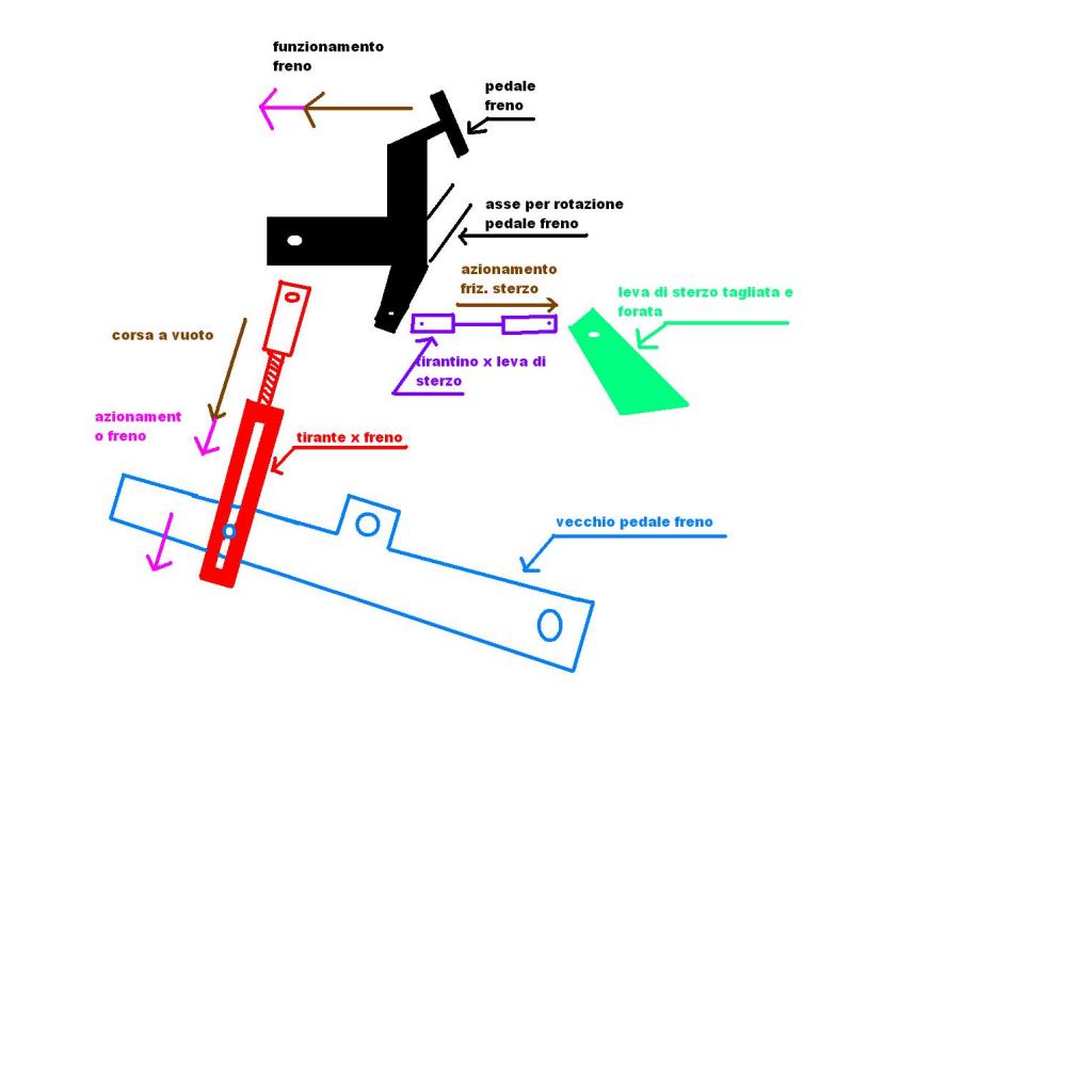

                      • Leve di sterzo
                        Originalmente inviato da dareos Visualizza messaggio
                        arieccomi oggi + triste che mai.
                        rimonto la fl8 dopo aver abolito le leve di sterzo e montato i pistonicini idraulici cermag per i freni. ora è tutta servoassistita, gira che è un piacere ed i pedali risultano leggerissimi. fin qui tutto ok, dopo qualche ora di lavoro la pala non va + in retro, la pressione dell'impianto è ok, sembra slittasse la frizione, parcheggio e senza perdermi d'animo inizio a smontare ed ecco la sorpresa: il supporto (così è denominato nei ricambi) della retro letteralmente disintegrato! il problema è che non riesco a trovarne la causa della rottura: sono io che non so guidare ed i repentini sbattimenti hanno causato il danno . ora non mi resta che mettermi alla ricerca del supporto. si accetta ogni consiglio in merito. allego foto del particolare rotto.
                        grazie a tutti anticipatamente.
                        Ciao Dareos,
                        noto con piacere che sei riuscito nella modifica che già stavo sognando...
                        Saresti così gentile da inviarmi tutte le informazioni possibili e qualche foto per eliminare le leve di sterzo? Mi faresti un gran favore.
                        Massimo

                                    • questa modifica interesserebbe anche a me però la mia fl4c non ha le leve di sterzo servoassistite, quindi la modifica si può fare lo stesso? grazie
                                      • Originalmente inviato da 662n2 Visualizza messaggio
                                        meccanicamente è fattibile ma lo sforzo del pedale sarà sicuramente elevato. allego 1schizzo del primitivo progetto della modifica in cui si aveva le frizioni di sterzo servoassistite ed il successivo inserimento del freno meccanico. con la seconda evoluzione è tutto servoassistito e funziona a meraviglia.

                                                    la modifica alle frizioni di sterzo/freni sulle 150€ (senza calcolare il mio lavoro). quella alla leva inversore solo il materiale di consumo( filo della saldatrice). per le foto devo cambiare le pile alla fotocamera.
