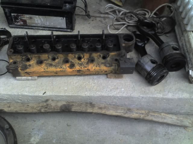

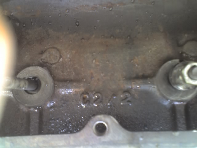

il motore x l'esattezza dovrebbe essere c2/2. questa sera l'ha visto il tornitore, responso: bronzine banco/bielle, serie motore, 10prigionieri testa, guarniz testa, serie fasce, barinatura ultimo cappellotto e x ciliegina sulla torta l'albero motore già è stato portato a 0.20 di rettifica. domani chiedo 1 preventivo del materiale, cmq credo che alla fine sostituisco l'intero motore ma non so quale adattare senza troppe modifiche...
ma vi chiedo una cosa cosa vuol dire barinatura ultimo capellotto?????bhe mi sembra che apparte l'albero non ci siano grosse sorprese....a parte questo io darei anche una smerigliatura alle valvole gia che ci sei,sempre se hai intenzione di fare il lavoro....cmq io penso ci vorrà un 140 euro per le fasce 150 euro tra spianare la testa e kit smerigliatura testa e rifare valvole per il resto non ne ho idea .....ma facci sapere i prezzi....

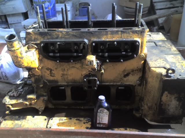

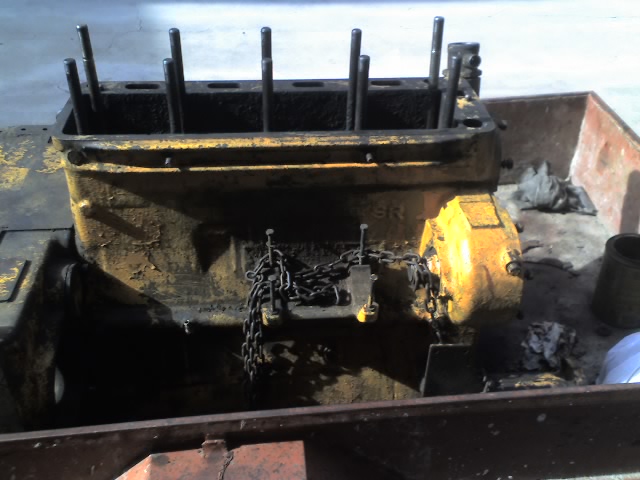

allora dopo 1lunga lotta ho ripristinato la fl8. il motore è il fiat 604 montato sia sulla ad7 che r80 (trattore) ed esiste in 2versioni: pistone 122 e 125mm. (corsa 140mm). la fl8c monta invece il motore om co 3/130t. i 2motori sono totalmente diversi, ma montano sulla fl8 però bisogna sostituire la campana della frizione e sottocoppa. saluti dario

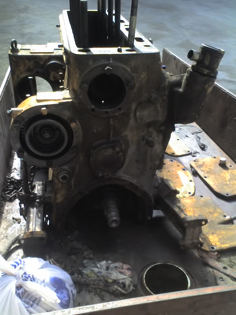

ho tolto anche tutte le viti della sottocoppa perhè ho visto che è 1 solo pezzo con la coppa della frizione..

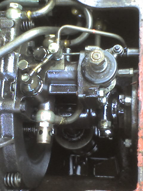

queste sono le foto della bestiolina. x i guru confermate motore om co3 tigrotto/leoncino?? grazie a tutti x le risposte
