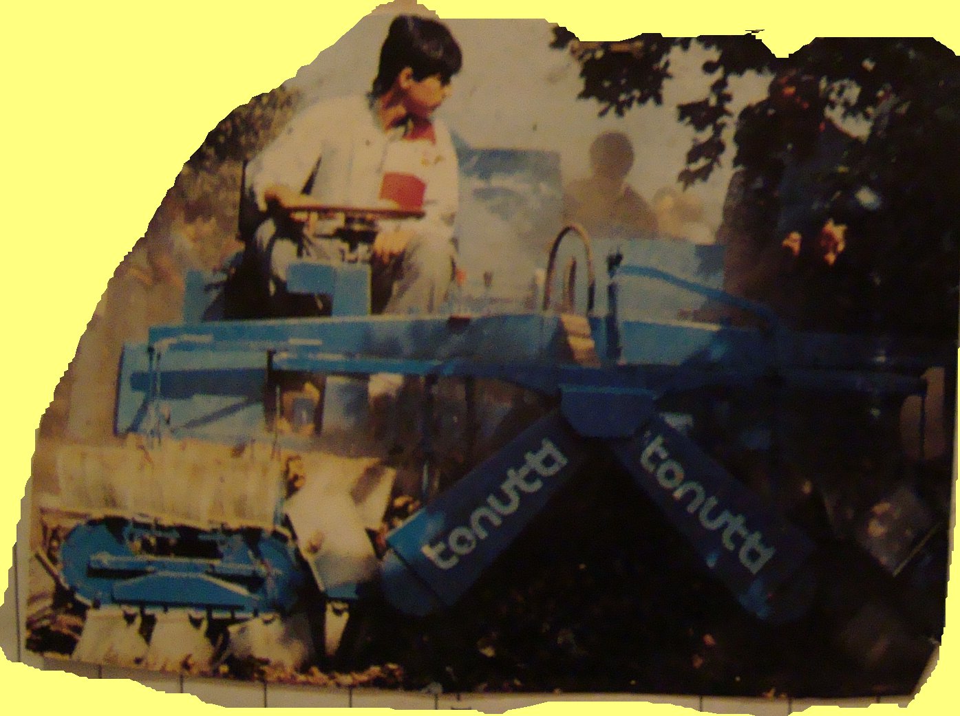

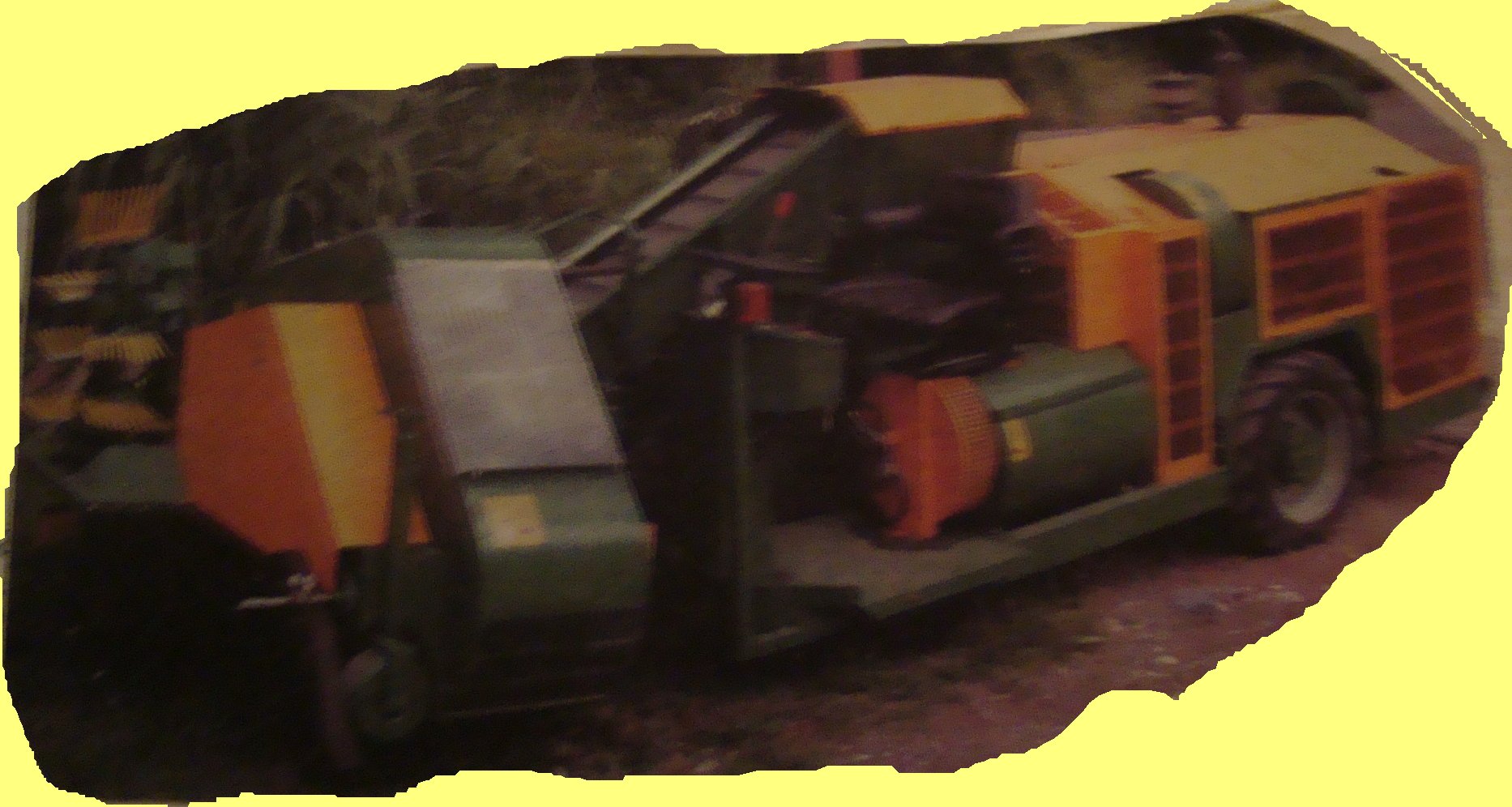

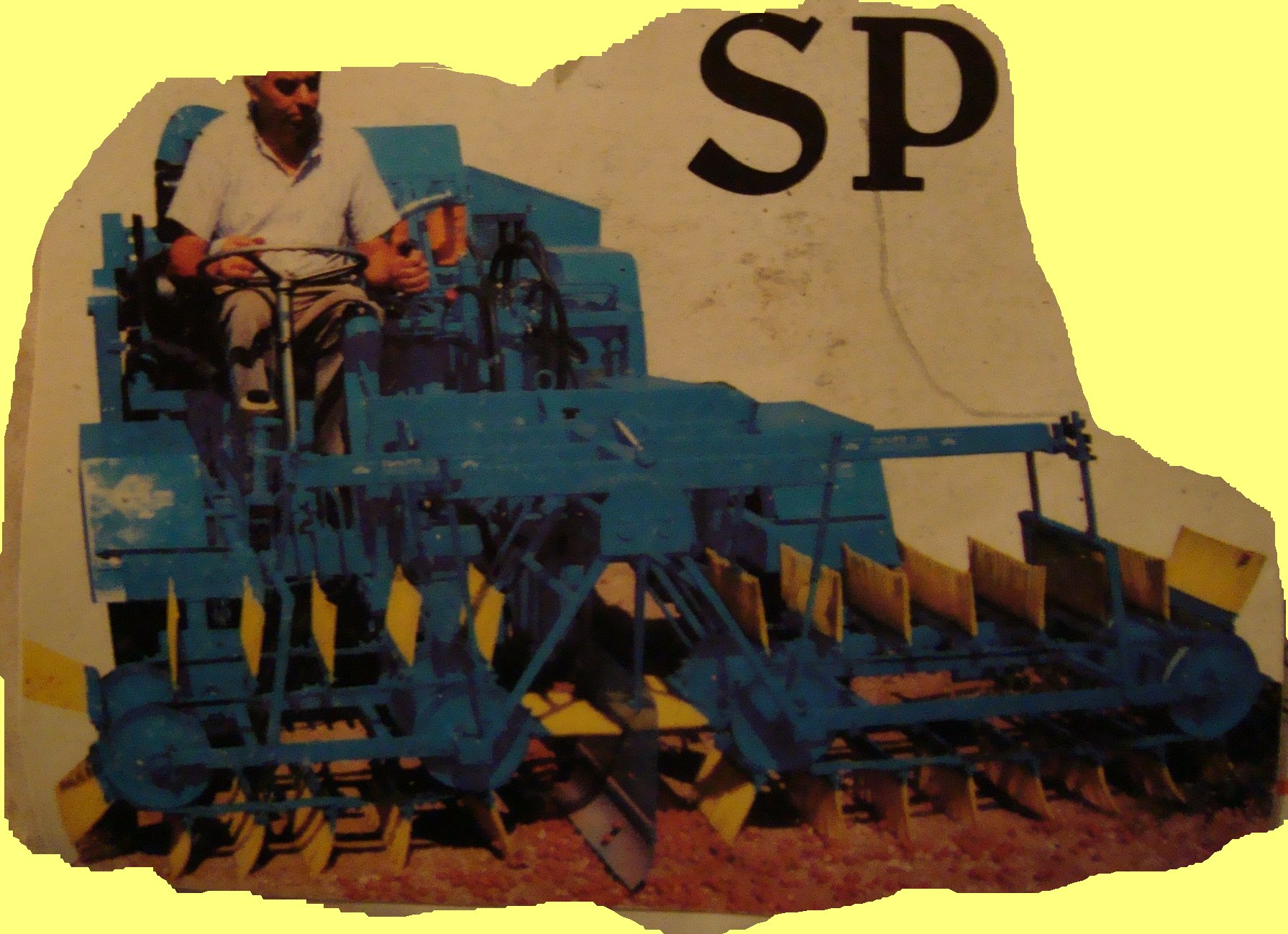

                                  • ecco alcune immagini di semoventi un pò vecchiotte..diciamo di 7/8 anni fà.. tra queste, anche quella che ai tempi veniva venduta come chianchia.. (se non ricordo male..)
                                    "solo" 27mila la 2050 di monchiero? avrei detto di più..
                                    la masante non l'avevo mai sentita.. ma cos'è? una raccatatrice o lavora ad aspirazione??
                                    • Ah la Tonutti, credo che avessero fatto delle prove in campo anche qui ma non ha avuto molto successo. La sfida delle macchine del futuro e' compattezza, abbattimento della polvere sempre piu' efficace e utilizzo contemporaneo di cesta autotrasportata idraulica (minimo 8 q.li) e carrello trasportato (non inferiore ai 15 q.li) per aumentare la capacita' in q.li del trasporto ed evitare quindi un trattore appoggio.
